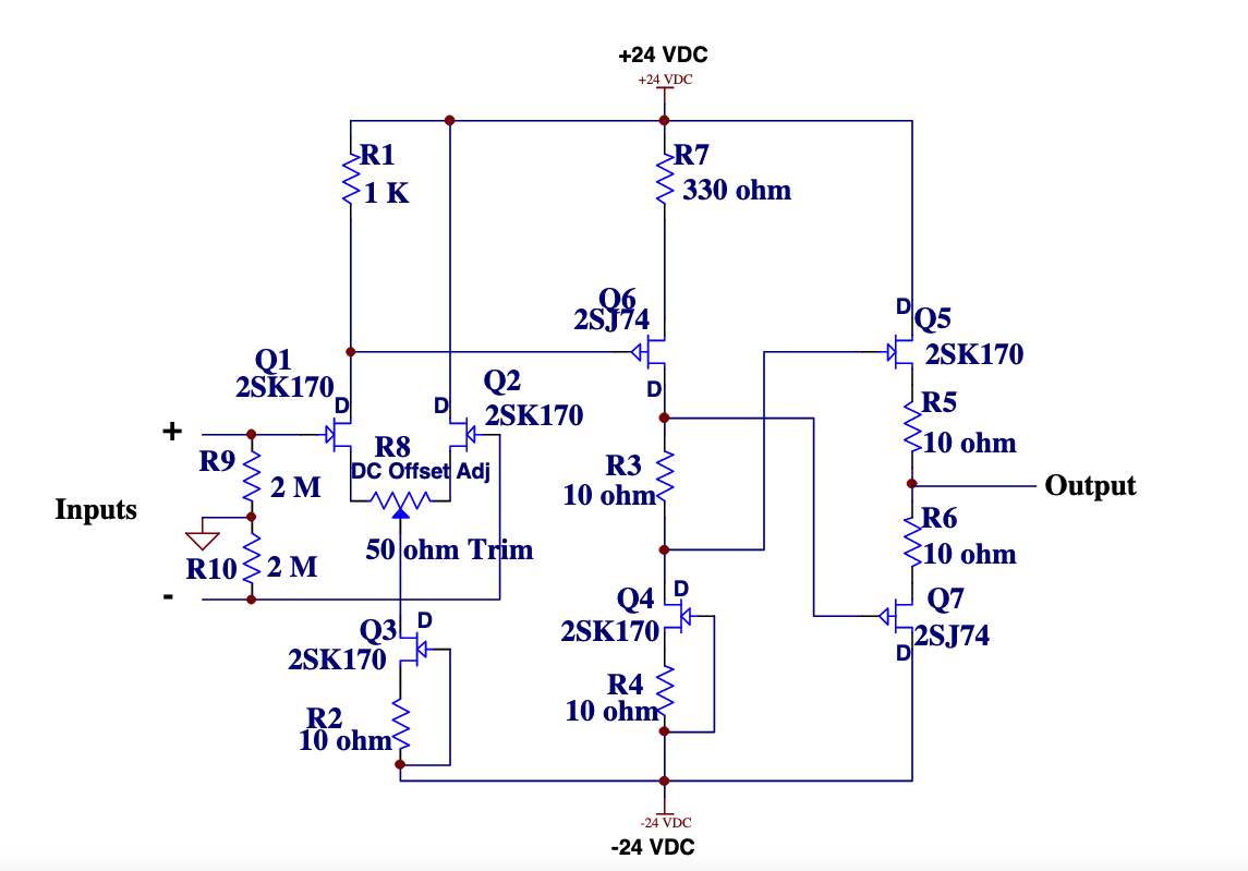

Mikorist Napisano Januar 27, 2022 Autor #18 Napisano Januar 27, 2022 Btw. nađoh i sa 2SK3320 ili 2SK2145 šemu Jest na japanskom ali nema veze
Gosha Napisano Januar 27, 2022 #19 Napisano Januar 27, 2022 Mislim da ti ne treba nista bolje od ovoga. Stavis malo modernije komponente, recimo za ulazni J-Fet par dobro upareni BF862. To je deda Analog Devices pravio jos sedamdesetih prosloga veka vladd, Mikorist and Beli_Ninja je reagovao/la na ovo 3
