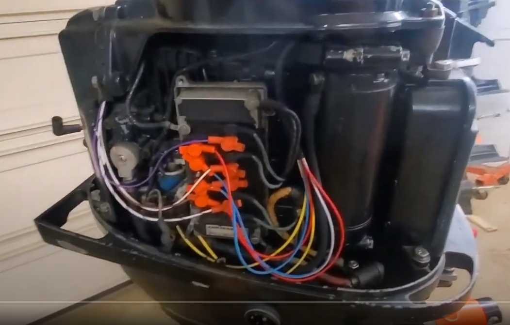

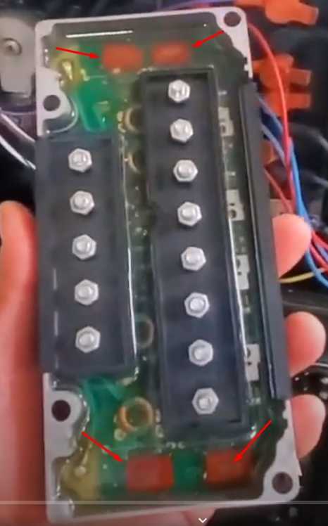

zocky Napisano Januar 20, 2022 Autor #5 Napisano Januar 20, 2022 Ovo je slika sa YT-a, vide se 4 konda, verovatno su redno spojeni, kod "mog" paljenja je po jedan kond, postavću sliku kada je dobijem od prijatelja.
Zen Mod Napisano Januar 20, 2022 #6 Napisano Januar 20, 2022 sta god da je, 1uF, tesko da ima vise od 160V, odokativno po velicini msm da je safe bet sto si stavio

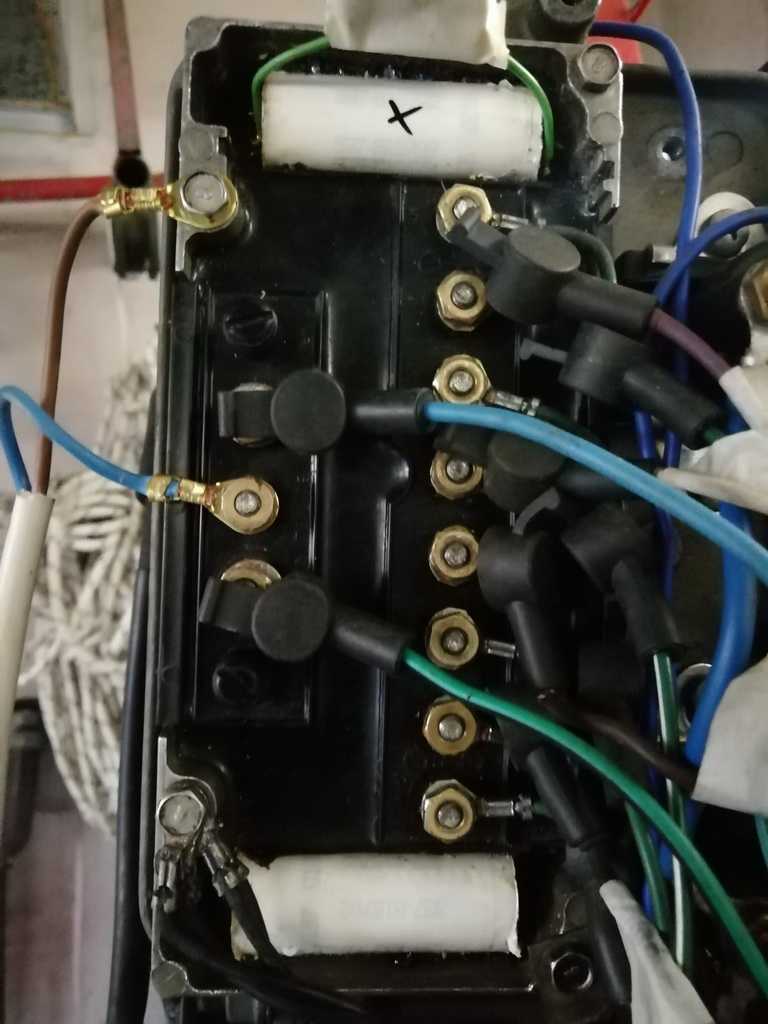

zocky Napisano Januar 20, 2022 Autor #7 Napisano Januar 20, 2022 Uz pretpostavku da su onde redno spojeni onda je to oko 300V... Evo originala: Dakle, sa dimenzijom 50mm x 18-20mm za 1u5 i starošću od oko 30 godina, ovo bi moglo da bude max 400V Ja bih tu puko jedan lep audiofilski i mirna vožnja još toliko godina ako sve ostalo izdrži Za impulsne struje bi trebalo nešto kao što je metelizirani polipropilen? Ovako nešto?
Zen Mod Napisano Januar 20, 2022 #8 Napisano Januar 20, 2022 udri misko al kad je bal, menjaj obe pozicije

Mikorist Napisano Januar 21, 2022 #21 Napisano Januar 21, 2022 pre 53 minuta, vladd reče Držanje modula kompromitovanog na vlagu i morsku slanost nije ni najmanje pametan posao. Original je zaliven sa nečim ako dobro vidim pre 19 časa, zocky reče
NIXIE Napisano Januar 21, 2022 #22 Napisano Januar 21, 2022 Pre sat vremena, Miko reče Original je zaliven sa nečim ako dobro vidim I treba da bude.
