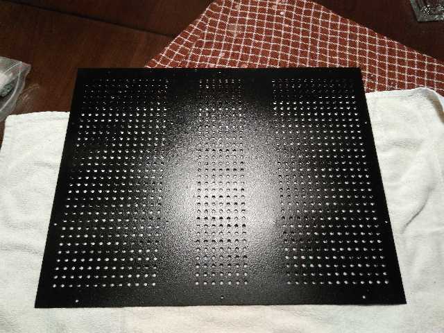

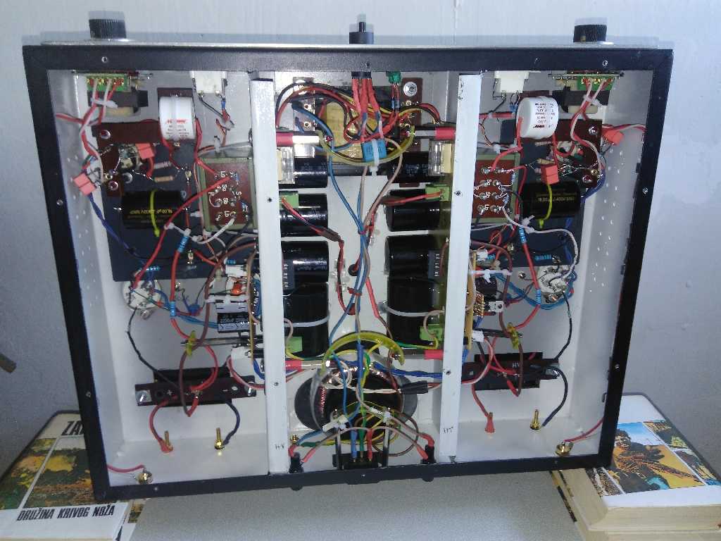

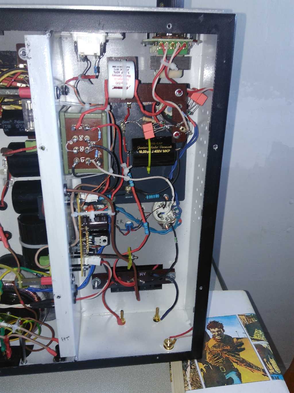

bnb Napisano Novembar 7, 2021 Autor #25 Napisano Novembar 7, 2021 Upravo sada, bnb reče Spremni za ugradnju.I dno kutije.

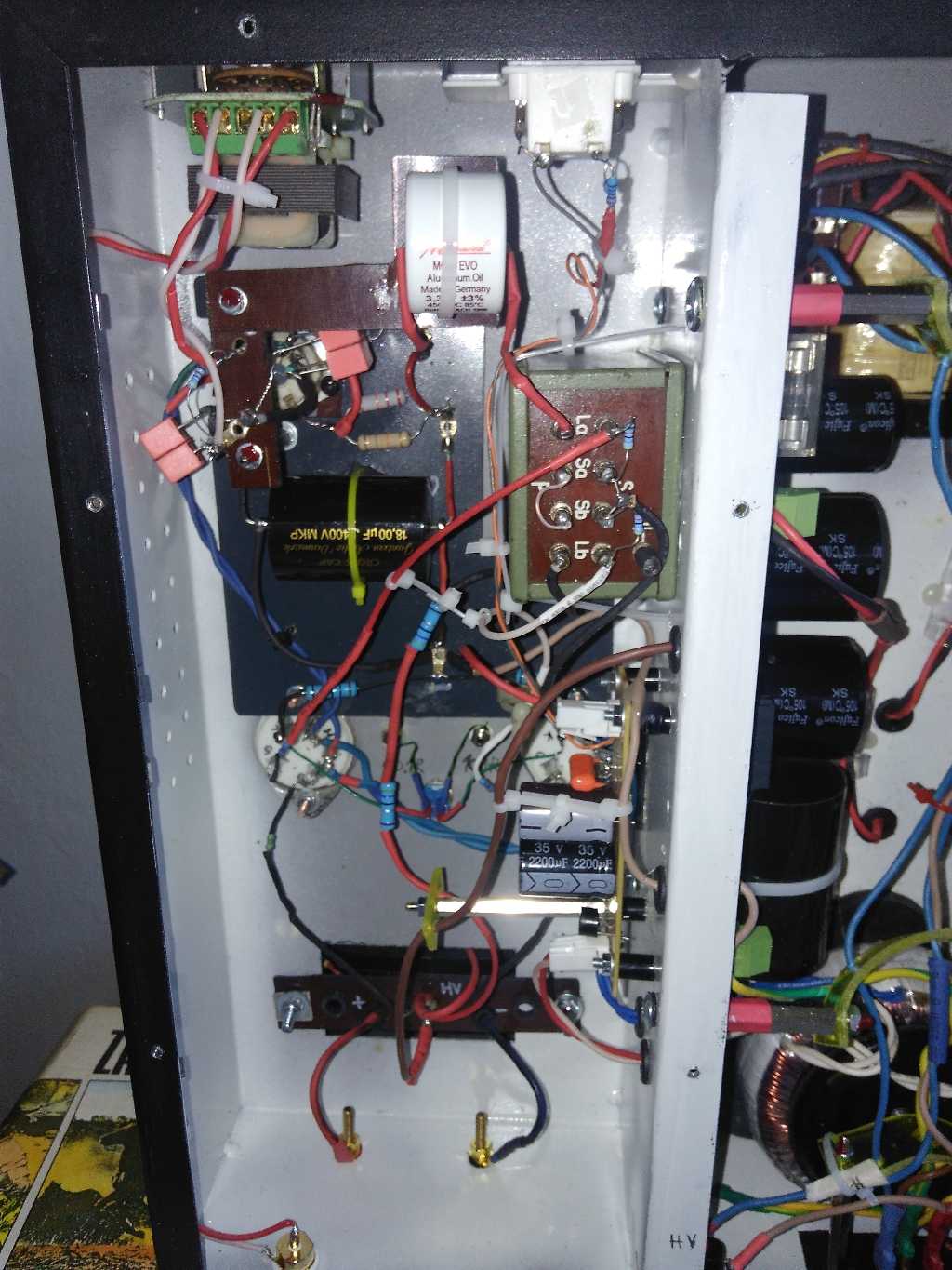

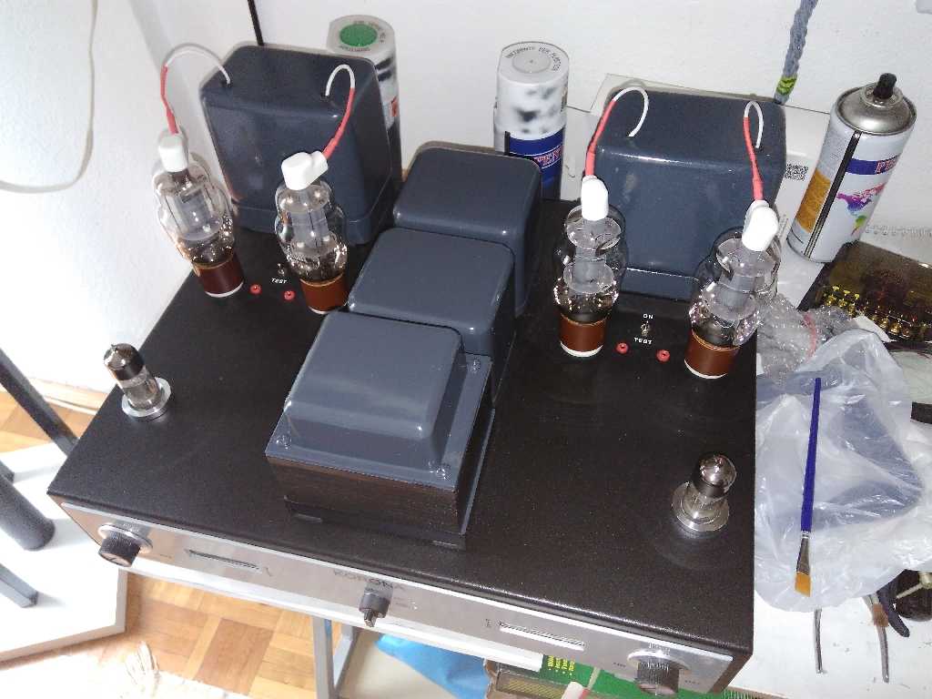

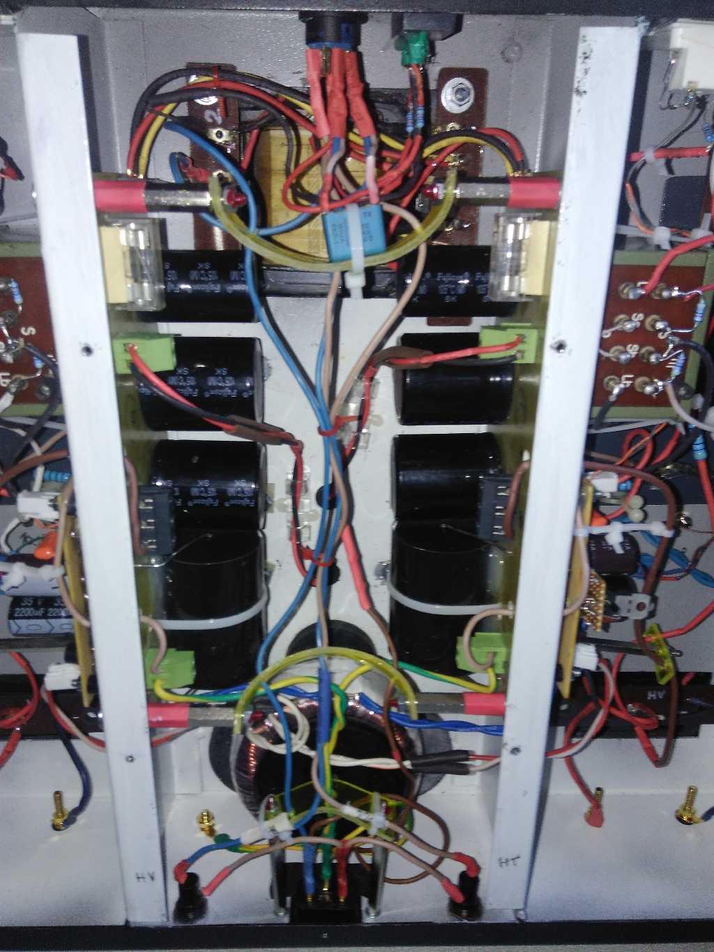

bnb Napisano Maj 27, 2022 Autor #27 Napisano Maj 27, 2022 Kvazi kontrolisani nered. NIXIE, djmilicic, krca44 and 1 član je reagovao/la na ovo 2 2

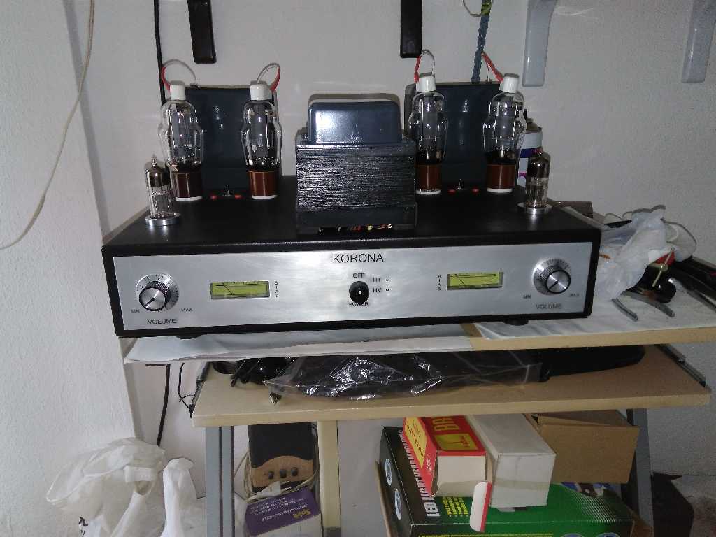

bnb Napisano Maj 27, 2022 Autor #28 Napisano Maj 27, 2022 Levi i desni kanal. NIXIE, djmilicic, aaa zmaju! and 1 član je reagovao/la na ovo 1 1 2

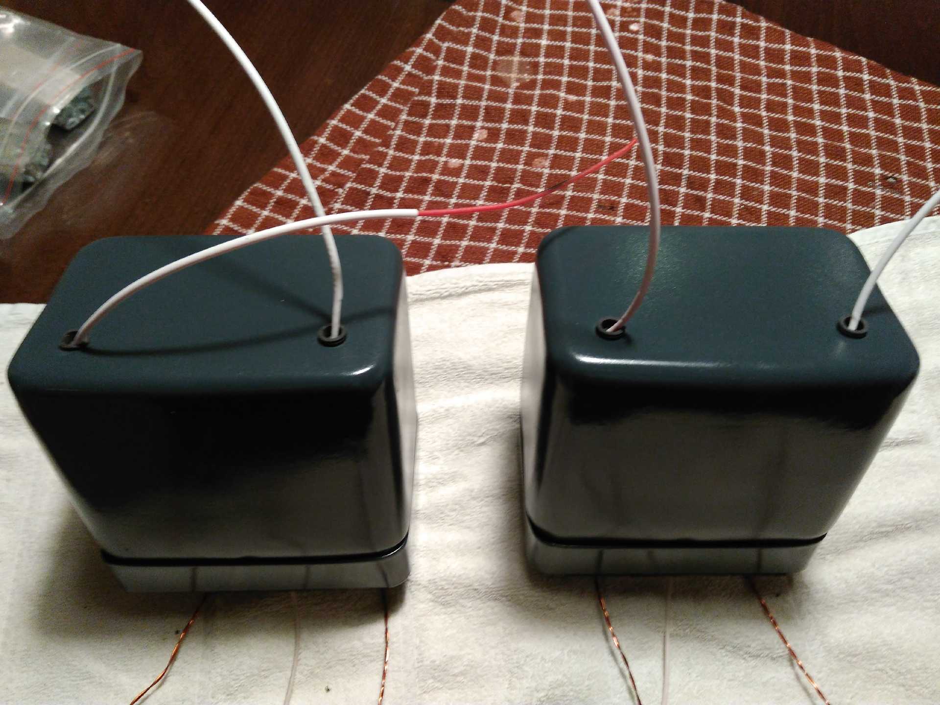

djmilicic Napisano Maj 27, 2022 #29 Napisano Maj 27, 2022 @bnb Koja dimenzija jezgra za izlazne trafoje?

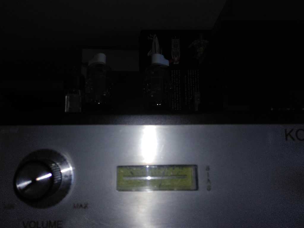

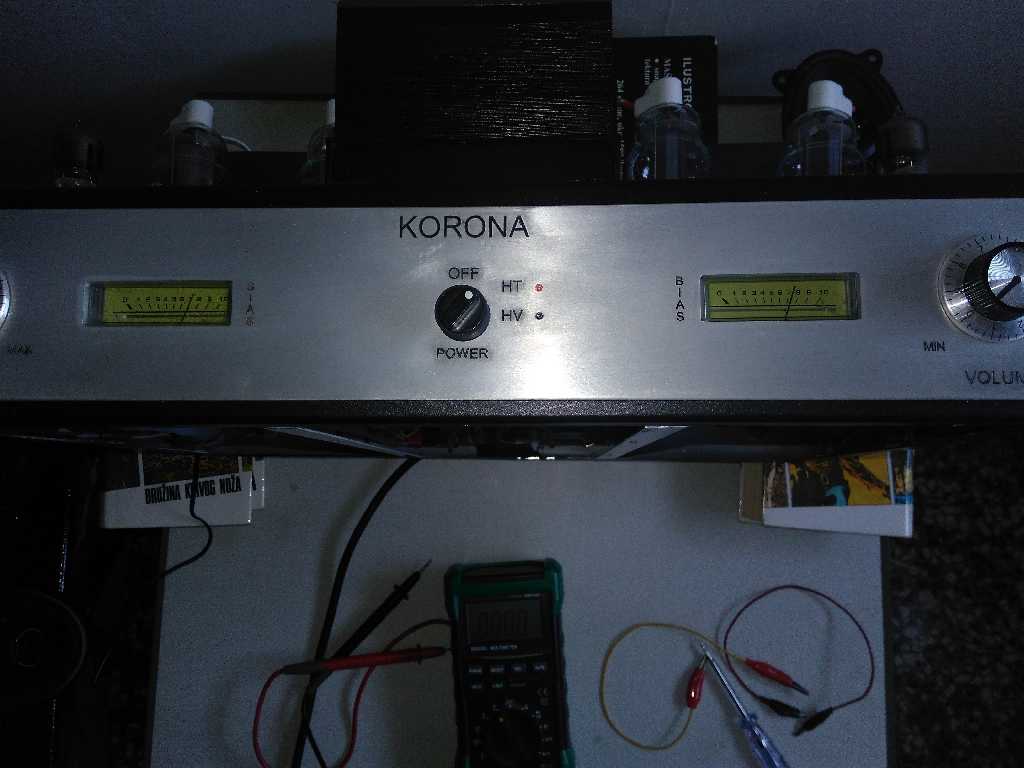

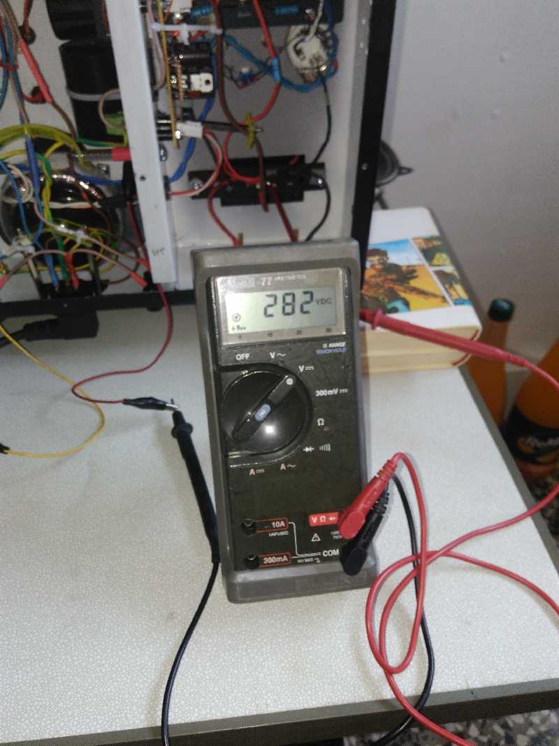

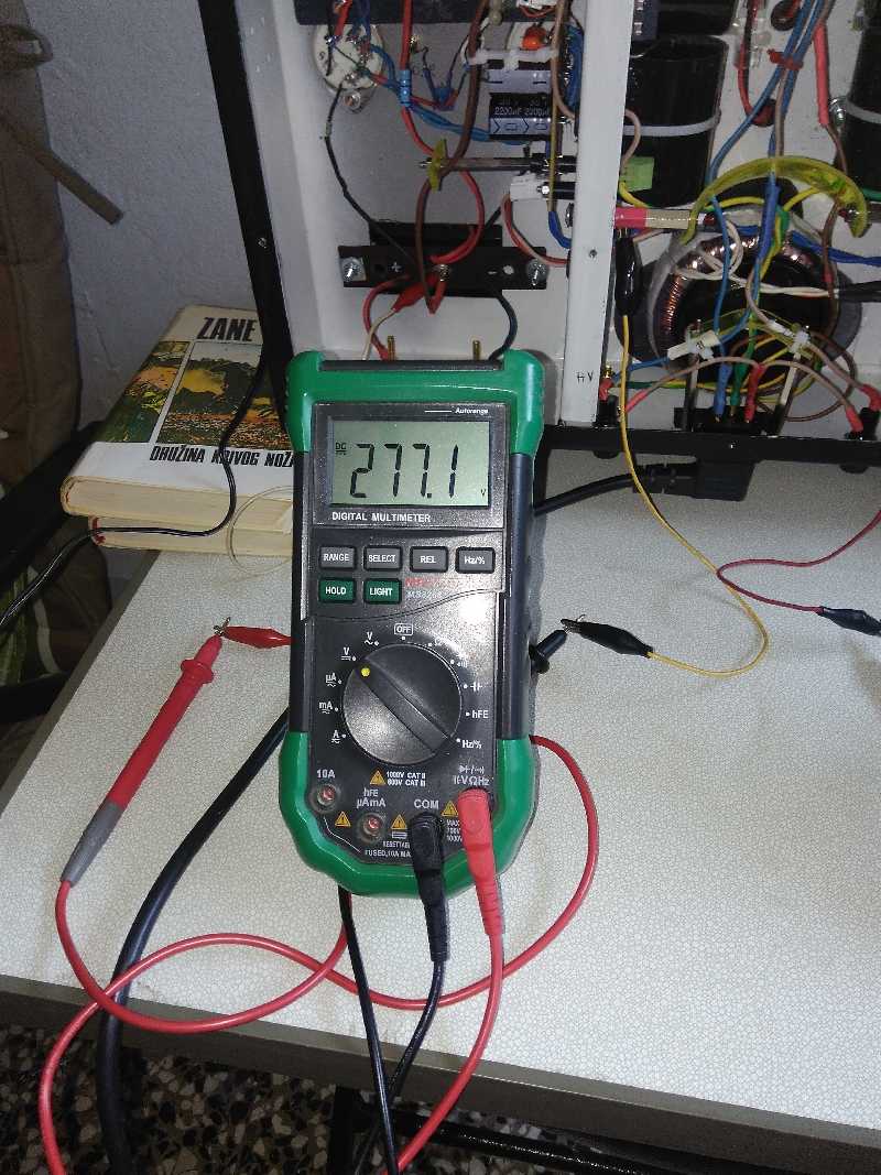

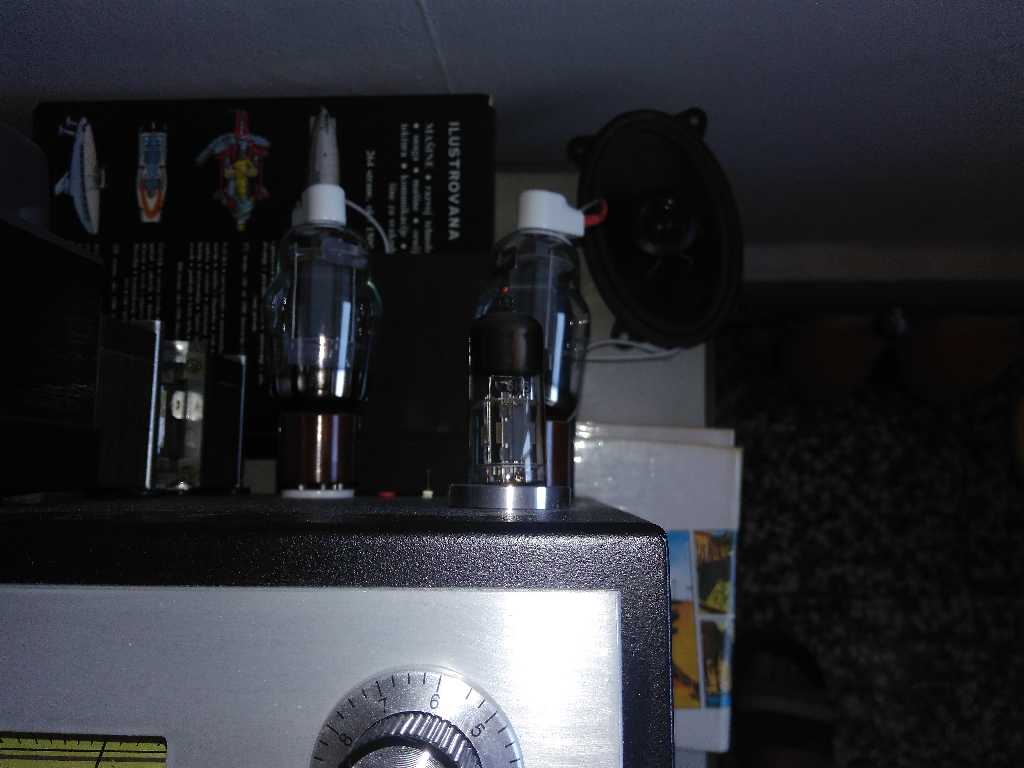

bnb Napisano Maj 27, 2022 Autor #30 Napisano Maj 27, 2022 Pre sat vremena, djmilicic reče @bnb Koja dimenzija jezgra za izlazne trafoje? Jezgra su za bocu manja od 9kvadrata,što mu dodje oko 80W.Svaki kanal isporučuje 17.5W pri ul.signalu od 17,5VDC pp.Bilo bi lepo da sam imao trafoe od 120W,što bi bilo po PS-u ali i ovi rade posao.Evo slike sa proverom grejanja cevi i prednaponom izlaznih 807. djmilicic and John Coltrane je reagovao/la na ovo 2

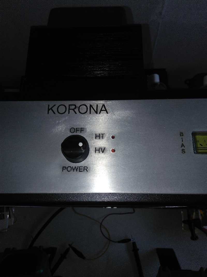

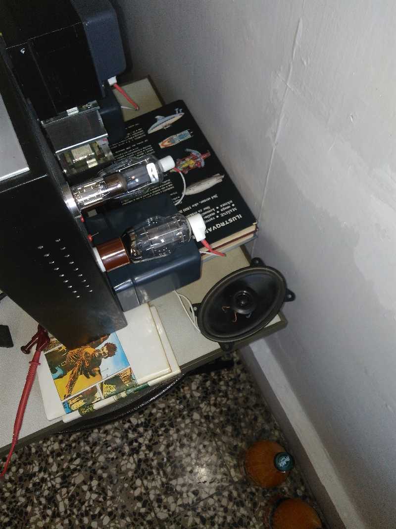

bnb Napisano Maj 27, 2022 Autor #31 Napisano Maj 27, 2022 Uključio VN da proverim ima li šuma ili bruma.Zakačeni zvučnici od 4R.Nečujno. John Coltrane, NIXIE, zerowaf and 3 ostalih je reagovao/la na ovo 1 5
чика-Брка Napisano Maj 27, 2022 #32 Napisano Maj 27, 2022 najbitnija stvar za dugovecnost 807 lampe je da g2 ne prelazi 250V. obicna, kruskasta verzija. ja vise volim tu kruskastu. a ima i verzija 807W. ona sme bez bojazni po dugovecnost 300V na g2.

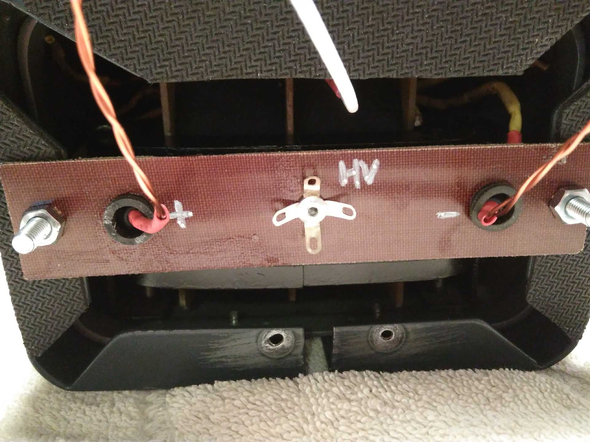

bnb Napisano Maj 28, 2022 Autor #33 Napisano Maj 28, 2022 pre 14 časa, чика-Брка reče najbitnija stvar za dugovecnost 807 lampe je da g2 ne prelazi 250V. obicna, kruskasta verzija. ja vise volim tu kruskastu. a ima i verzija 807W. ona sme bez bojazni po dugovecnost 300V na g2. чика Брко,нисам никад видео ту 807W.Ако је имаш,или имаш више комада и продајеш их, ја бих их купио. Пар слика. крокодил and krca44 je reagovao/la na ovo 2
