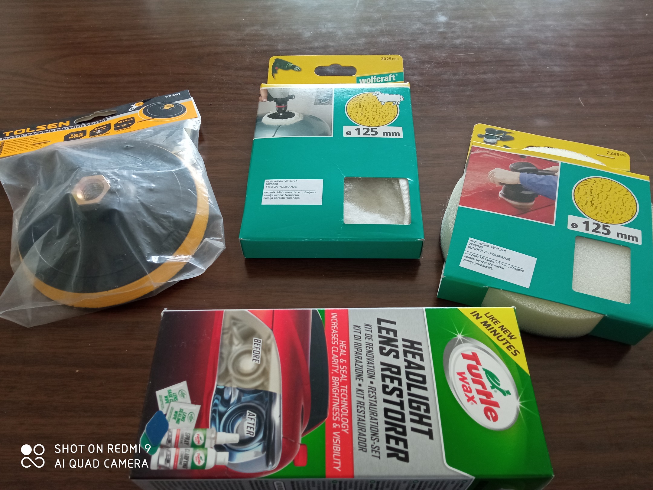

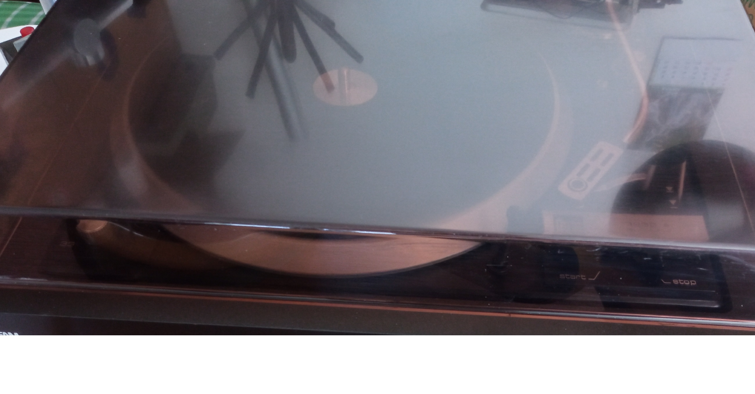

vladd Napisano Jun 12, 2021 #1 Napisano Jun 12, 2021 Prakticno je u pocetnoj fazi uspostavljanja nekakve tehnologije, ili procedure. Zavisno od dubine zareza, krenuti od vodene smirgle 600, ili malo bolje 800, ako zarezi nisu dramaticni, ali uz cestu zamenu papira. Sto se polir pasti tice, svaka fina je dobra, samo treba uporediti granulacije, da se ne krene sa 800 smirglom koja ima velicinu zrna 25 mikrona, pa skoci na pastu koja ima 5 mikrona...bice naporno. Slede 1000, 1500 i 2000, ako se nadje i veca brojka, ali je vrlo retka. Nakon toga polir pasta i po zelji voskic. Kombinacija smirgla 1500 i polir pasta ima ipak malo maglovit efekat. Poliranje je, sto masinom 5 minuta, rukom malo i dva sata.... Pastre za poliranje jos isprobavam, od lakse nabavljivih, sve su prilicno dobre, ukljucujuci i setove za poliranje farova. peter 71, NIXIE, shonne and 3 ostalih je reagovao/la na ovo 6

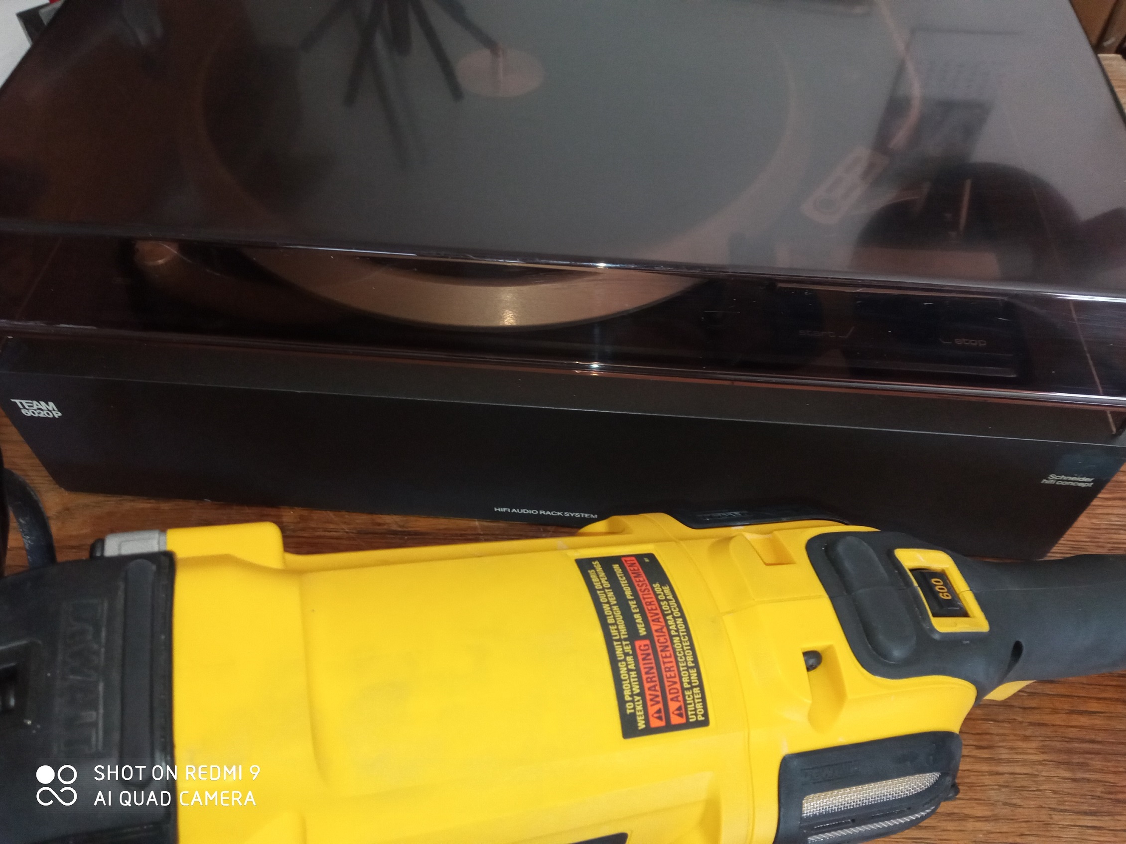

vladd Napisano Jun 12, 2021 Autor #7 Napisano Jun 12, 2021 Polirka Dewalt 849X, na 600 uslikana, radilo se i sa 900, bitno je da ne greje povrsinu. https://www.amazon.com/DEWALT-DWP849X-7-Inch-Variable-Polisher/dp/B004W1WGIC https://gigatron.rs/polirke/dewalt-polirka-dwp849x-234186 Beli_Ninja and Woland je reagovao/la na ovo 2
papa d.j. Napisano Jun 13, 2021 #8 Napisano Jun 13, 2021 Sve što je kolega Vladd napisao radim isto, koristim Bosch baterijsku bušilicu umesto polirke, nema greške! Polir pasta je sa buvljaka NBG, drugi red, početak. Žrtvujte jedan komad pleksiglasa za trening, mada mislim da uz dužnu količinu pažnje ne možete da zeznete stvar, Samo strpljenje, bez intenzivnog pritiskanja polir šajbne. vladd, Beli_Ninja and Woland je reagovao/la na ovo 1 2

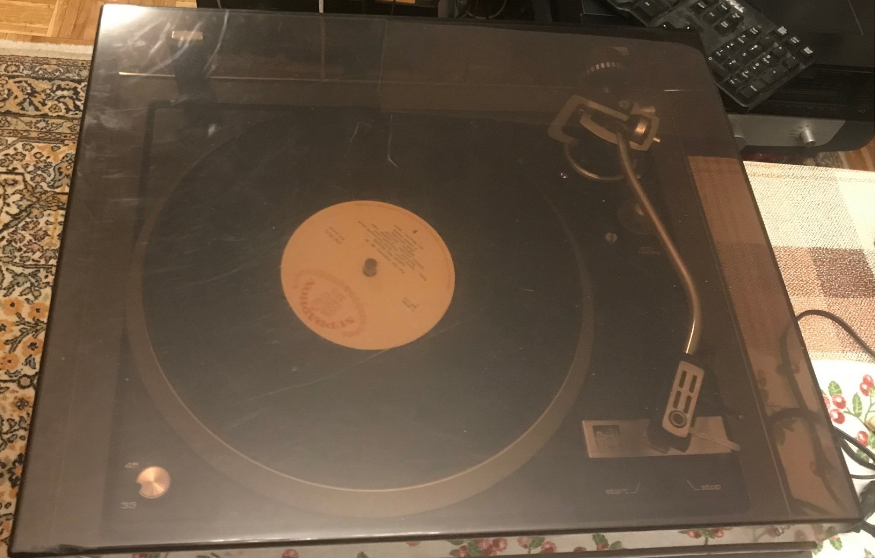

vladd Napisano Jun 13, 2021 Autor #9 Napisano Jun 13, 2021 Da, bilo koja vrtilica sa malim brojem obrtaja radi posao. Jedino smirglanje preporucujem rucno, lagano i uz vodu ili sredstvo za pranje prozora. Kao opcija je i postavljanje polir pribora na stonu busilicu, moze da bude problem i izvor opasnosti, oslanjanje poklopca, ako se pritisne previse pri poliranju. A set nije skup koliko proizvodi zadovoljstva efektom. P.S. Samo mi je zao sto nisam evidentirao nivo izgrebanosti poklopca sa pride dve prilicno duboke linije, tako je bilo sumorno da sam odmah napao smirglom. Poliranje je malo sacekalo... Beli_Ninja je reagovao/la na ovo 1
vladd Napisano Jun 13, 2021 Autor #10 Napisano Jun 13, 2021 U stvari evo kako je izgledalo pre dostave.

Lemić Napisano Oktobar 22, 2021 #15 Napisano Oktobar 22, 2021 Videh temu pa da malo priložim. Duboka oštećenja i oštre brazgotine se prvo poravnaju "ciklinom", spcijalnim oštrim ravnim nožem, žilet za brijanje odlično može da posluži, potom se vrši matiranje i ravnanje sitnih ogrebotina. Sve ispod graulacije 800, pravi relativo duboke tragove i posle je potrebno dodatnog truda da se izgladi površina, 1.000 pa na dalje je bezbedno. Ja koristim vibracionu šlajfericu za ravnanje, tad može i ispod 600. Kod tih grubih granulacija se finoća povećava u što užem razmaku, znači 300, 320, 360, 400, 600, 800, 1.000, 1.200, pa 1.500 i po +500 do 3.000, potom idu diskovi na po hiljadu, ima ih mislim do 8.000, mada već posle 2-2.500 može da se pređe na pastu. Koristim kopiju roto Makite od 29€, sa jedno 8 čičak diskova različite finoće i dve paste, ali ne znam koje, sve kupovano u radnji za reparaciju automobila u Beogradu, Igorautomotive u Ustaničkoj u Beogradu, sve može da se dobije na gram i komad. Kod proste roto mašine se disk može izbaciti u stranu oko cm i tako se dobije ekscentrično brušenje, isti je efekat ako se ne dozvoli da mašina stoji u jednom mestu, to je inače pravilo pri bilo kom brušenju i poliranju.
