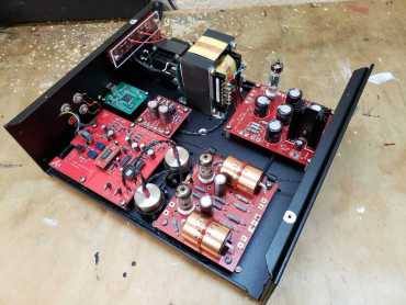

chakija Napisano Septembar 12, 2025 Autor #24 Napisano Septembar 12, 2025 (izmenjeno) Morao sam da raskupusam mini raster board i usput sam satRo lm-ove. Sutra idem do orbita po lm1084 pa cu probati da gi naglavim na krštene ladnjake i lepo da fiksiram za šasiju. EDIT: doqrca ne rade vise subotom Izmenjeno Septembar 12, 2025 od chakija vladd, krca44 and Vix je reagovao/la na ovo 3
chakija Napisano Septembar 15, 2025 Autor #26 Napisano Septembar 15, 2025 Ne pomaže AI pri raskupusavanju, pogotovo kad su nožice od starog LM317 postale nekako krte ko grisini... Otišao danas do milog mi sprinta i onda point to point nabudzio regove i vrnuo natrag. Oba kanala su na 6.3 V a AI je dobro došao da izračuna vrednosti otpornika koje sam imao u furdi. Pjeva WOT ponovo! Dva dana bez njega u sistemu je predugo! Slušao sam direktno dac u F8 i to je bilo skroz bljak i dosadno. E da, uspeo sam da se ulogujem... Bila mi iskakala poruka da mi je nalog blokiran. LightMatic, zerowaf and Vix je reagovao/la na ovo 3
Zen Mod Napisano Septembar 15, 2025 #27 Napisano Septembar 15, 2025 36 minutes ago, chakija said: Bila mi iskakala poruka da mi je nalog blokiran. e jbga, nije mi uspelo a jel' ti ZMai rekao 220 // 2K2 i 820 ........ ali ne pamtis kad je mala potrosnja na LM317, delitelj se dimenzionise da ima bar 12-15mA kad je dovoljno velika potrosnja, onda se delitelj moze dimeznionisati da ima daleko manju struju ...... sto je korisno da bi se izbeglo turanje snaznijeg otpornika ref-GND ono, sve pise u datasheet Vix je reagovao/la na ovo 1

chakija Napisano Septembar 17, 2025 Autor #29 Napisano Septembar 17, 2025 Ovo se potvrdilo kao pravilo-skoro svaki dac koji sam probao direktno da spojim na power amp, lošije mi je legao zvučno nego sa dobrim preampom...sto ne znaci da ne postoji dac koji bi bolje radio bez preampa
Zen Mod Napisano Septembar 17, 2025 #30 Napisano Septembar 17, 2025 zakljucak je da tebi treba secera koji daje WOT, a WOT je prakticno SET, sto ce reci dominant 2nd u THD Spectra DAC ima minimalna izoblicenja sam po sebi i kod velike vecine dominira 3rd koliko god da su mala izoblicenja, priroda THD Spectra se cuje zato sam ja potrosio znacajno vreme kad sam radio XA252 da obezbedim, i pored veoma niskog nivoa THD da Spectra bude 2nd dominant pitanje izbora u ovom slucaju, ja znam da mi 2nd vise prija i onda mi je to i kriterijum i tvoj B. F8 ima istu THD Spectra, ali je evidentno da tebi licno treba veci nivo ukupno, za razliku od mene ...... ja preferiram nizak nivo THD i u izvoru i u preampu a dovoljno secera dobijem u ampu, u kontekstu zvucnika koje koristim ukratko - sve je pitanje ukusa ........ a sto se vise zna o prirodi kriterijuma koji definisu ukus, pa i o karakteristikama uredjaja u istim kriterijumima ..... lakse je napraviti najukusniji izbor LightMatic and chakija je reagovao/la na ovo 1 1

chakija Napisano Septembar 17, 2025 Autor #34 Napisano Septembar 17, 2025 Dobar balans je teško postići. Zato je uparivanje toliko škakljivo. Mene najviše nervira prezasicen zvuk gde se gubi na definiciji i transparentnosti. WOT ima veoma transparentan zvuk, a opet sve lepše zvuči sa njim. Tonski zvuci prirodnije, prostor bolji itd. F8 je ekstra neutralan, a čini mi se da mu Semisouth daju tu neku dodatnu crtu prirodnosti. DAC je twisted pear buffalo 2 sa mercury izlaznim stage-om. Vrlo precizan i analitičan, a opet ima muzikalnosti u poređenju sa kasnijim varijacijama ESS čipova.
chakija Napisano Septembar 17, 2025 Autor #35 Napisano Septembar 17, 2025 (izmenjeno) 18 minutes ago, Zen Mod said: samo vas gledam ........ Ne znam o čemu se radi... Bitno je da je meni nalog (za sada) i dalje funkcionalan Dodatno pitanje... Koliko ima uticaja na utepavanje 6N6P to sto su mi ispravljacice direktno grejane, tj. 5R4WGA umesto bendix 6106 (ako se dobro sećam)? Izmenjeno Septembar 17, 2025 od chakija
Zen Mod Napisano Septembar 17, 2025 #36 Napisano Septembar 17, 2025 utepavalo ih grejanje, rekoh ti, nije disipacija same triode chakija je reagovao/la na ovo 1
