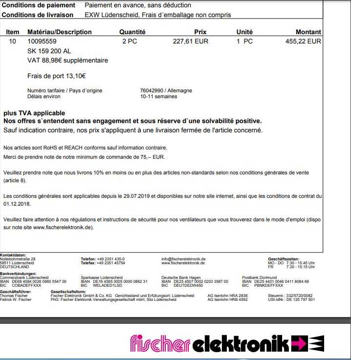

shonne Napisano Oktobar 23, 2021 Autor #466 Napisano Oktobar 23, 2021 10 hours ago, Stale said: Samo napred. Nema tu sta da se nadas od nemce...Ja sam pitao za SK 159, 400 mm * 200 mm. Zanimalo me je. Evo zalepio sam ponudu sto sam dobio za 2 komada. Bez komentara. Strasno.. a i ti znao sta da trazis...rebra koja se monntiraju. To bre skupo do bola

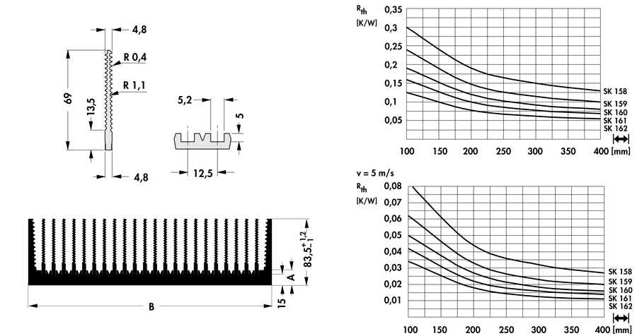

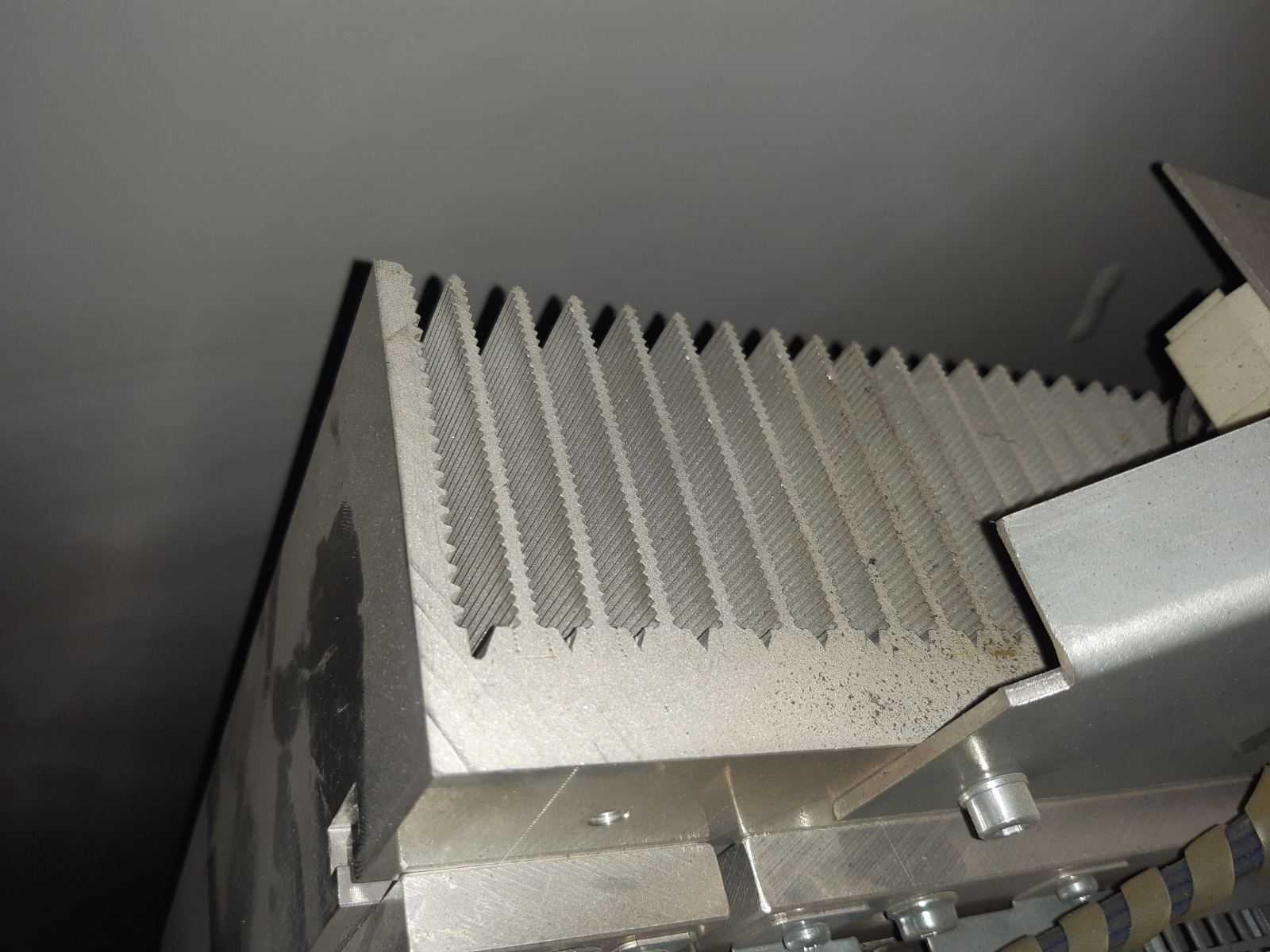

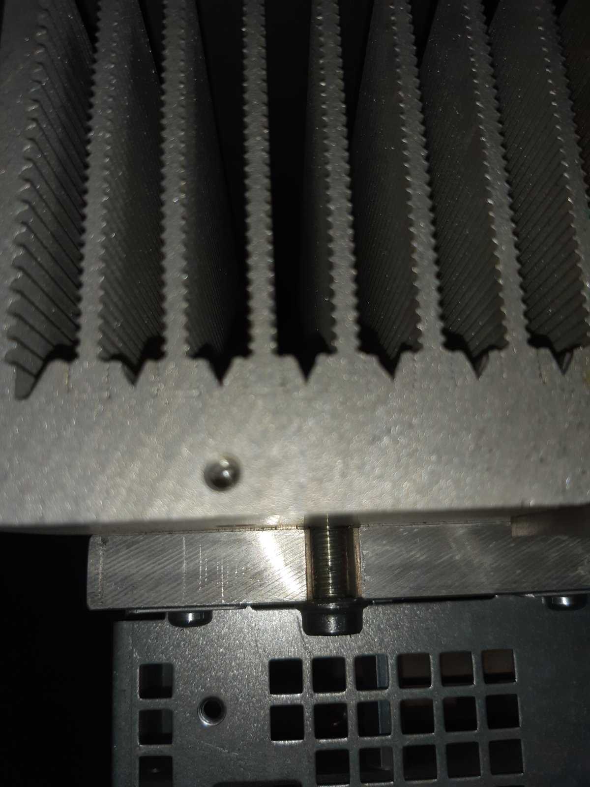

Stale Napisano Oktobar 25, 2021 #476 Napisano Oktobar 25, 2021 On 22.10.2021. at 19:23, shonne reče Taj hladnjak sa Aleph 3 na 21.5VAC i 2A struje, 24C sobe ima na njemu 43 stepena. Znaci 104-5 W disipacije... Zamisli aleks da na taj deo stavis 2 para izlaznih, a na ostalo 8... Zar je bitno cime je spregnut? Daj pusti sliku da vidimo kako izgleda taj hladnak od ALEPH a3.
shonne Napisano Oktobar 25, 2021 Autor #477 Napisano Oktobar 25, 2021 1 hour ago, Stale said: Daj pusti sliku da vidimo kako izgleda taj hladnak od ALEPH a3. Vec sam pustio, imas u predjasnje postove 🙂
