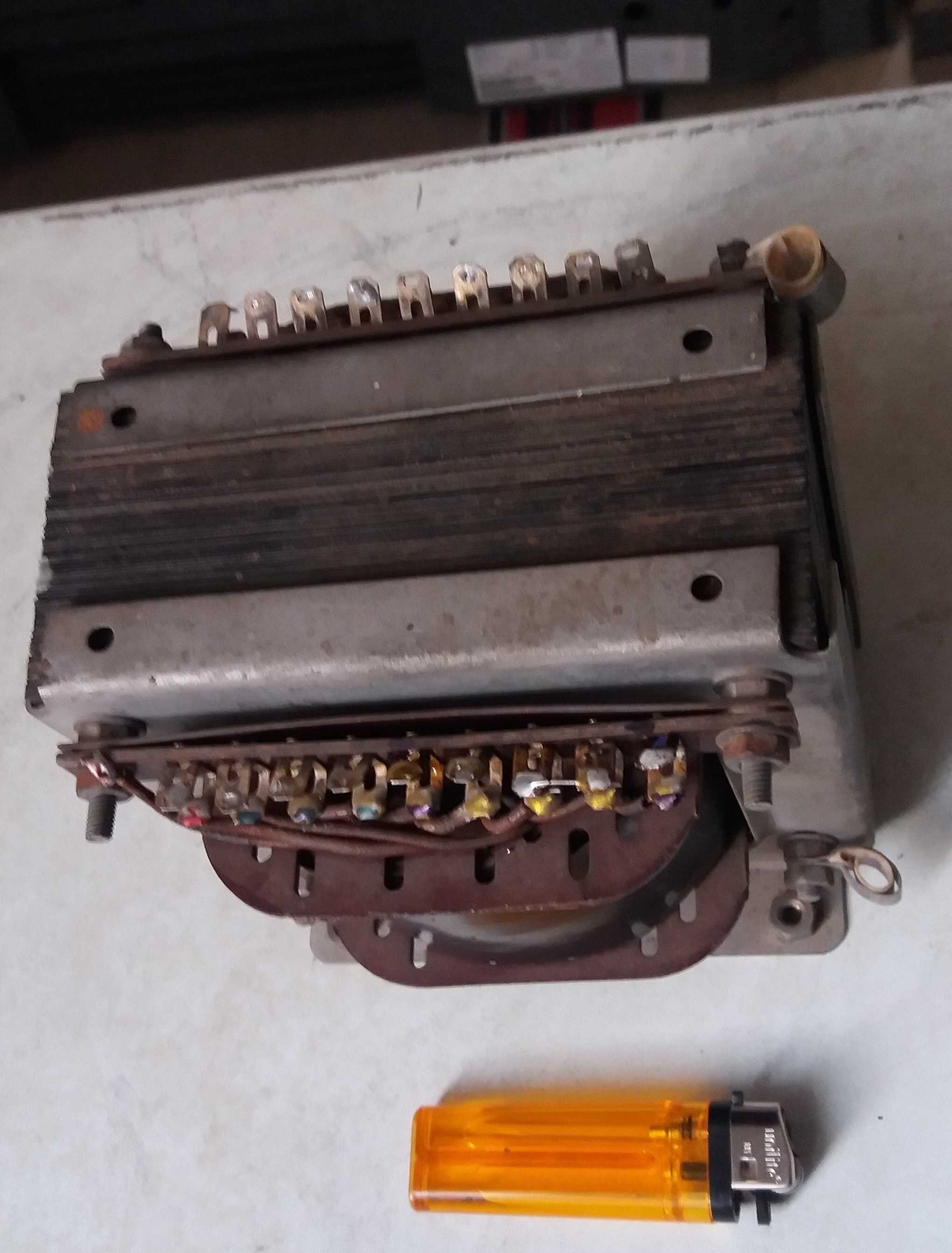

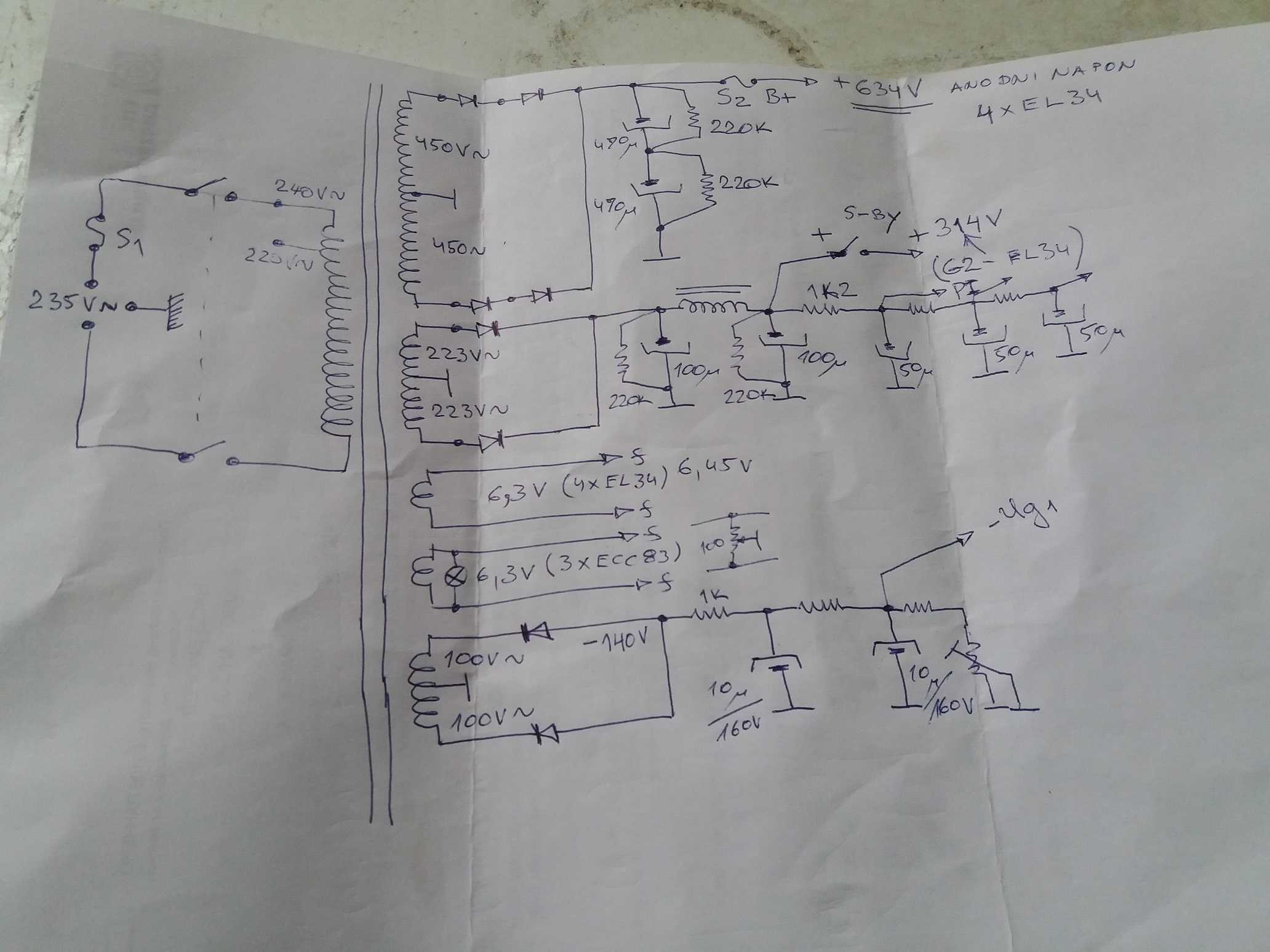

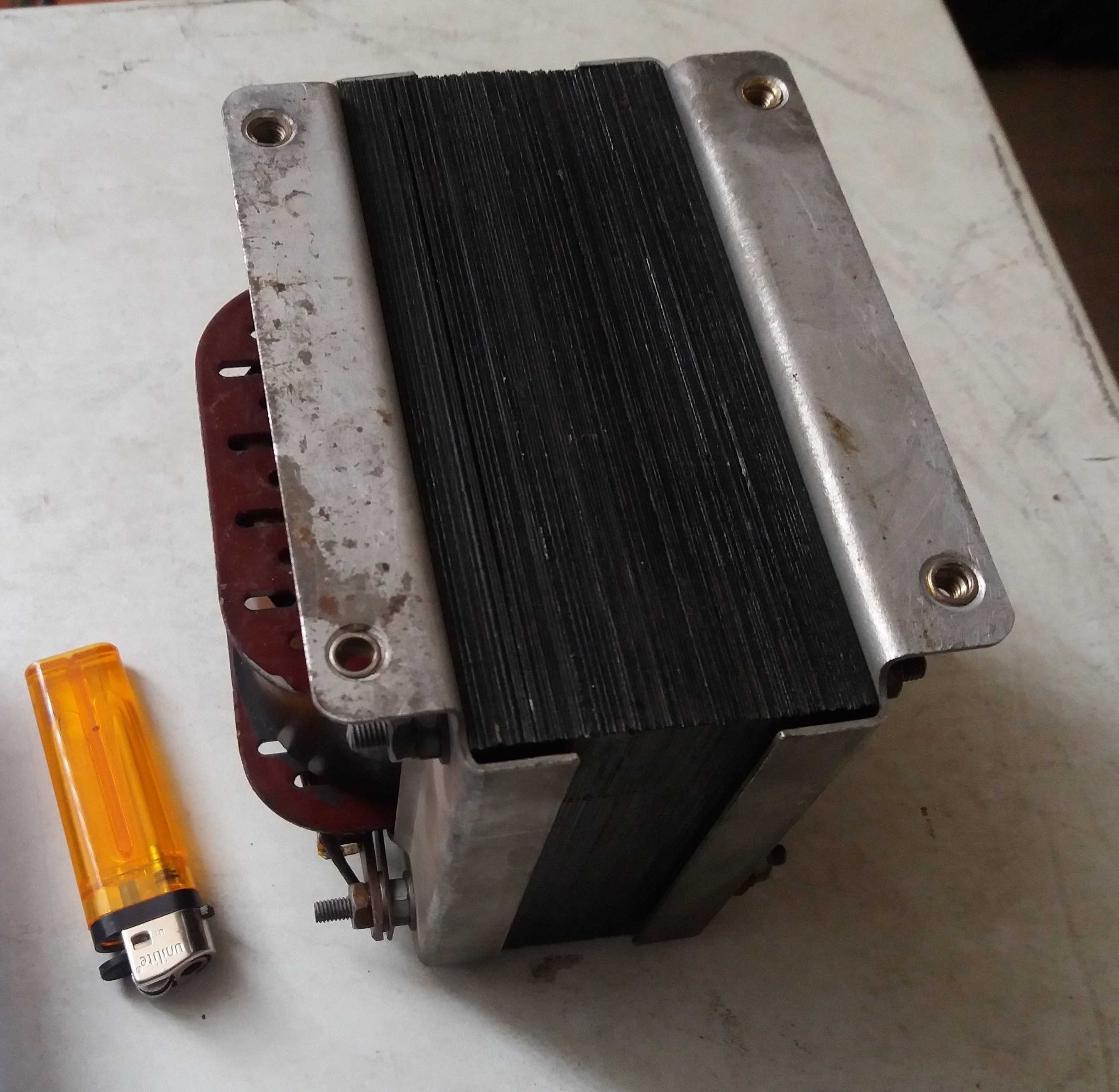

BANAT Napisano April 16, 2021 Autor #35 Napisano April 16, 2021 Sortirajuci razne delove za ovaj DIY naletim u furdi na jedan mocan originalni mrezni trafo koji je idealan za napraviti ~200W pojacalo bazirano na unikatnom Ampeg SVT300 konceptu izlaznog stepena snage na veoma prostranoj Ampeg V4 sasiji , ali sa 4 X EL34 u izlazu , on omogucava anodni napon od oko 634VDC i G2 napon od oko 314VDC , za izlazni trafo imam opet neka dobra jezgra za koje nadam se da ce kolegion DJMilicic na mi to namota . vladd, NIXIE, zerowaf and 1 član je reagovao/la na ovo 1 2 1
