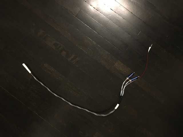

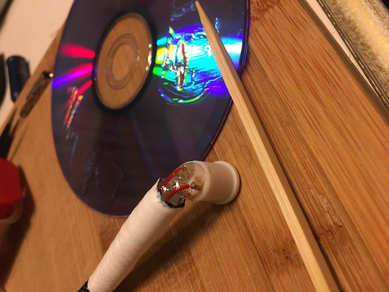

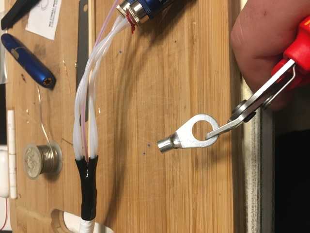

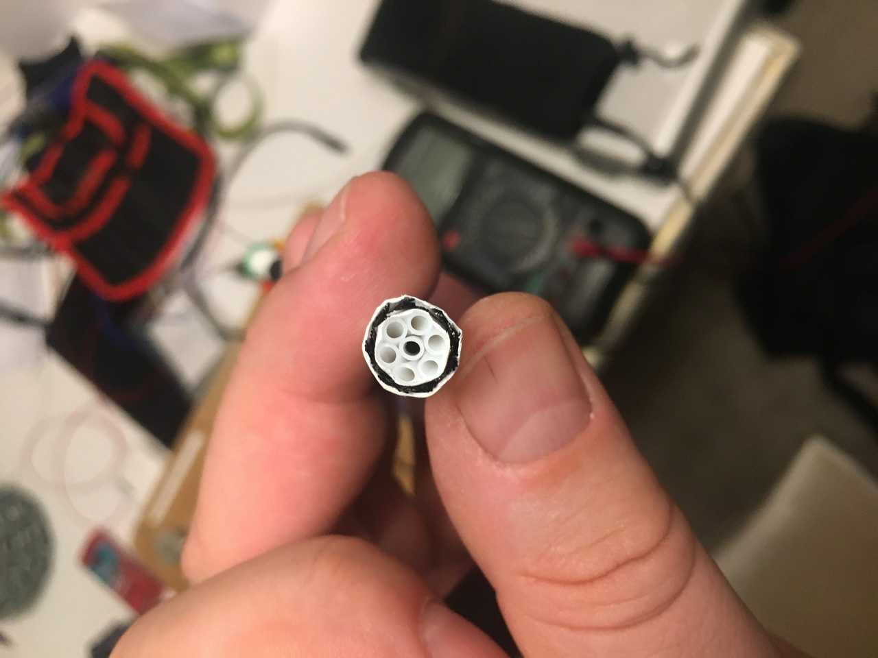

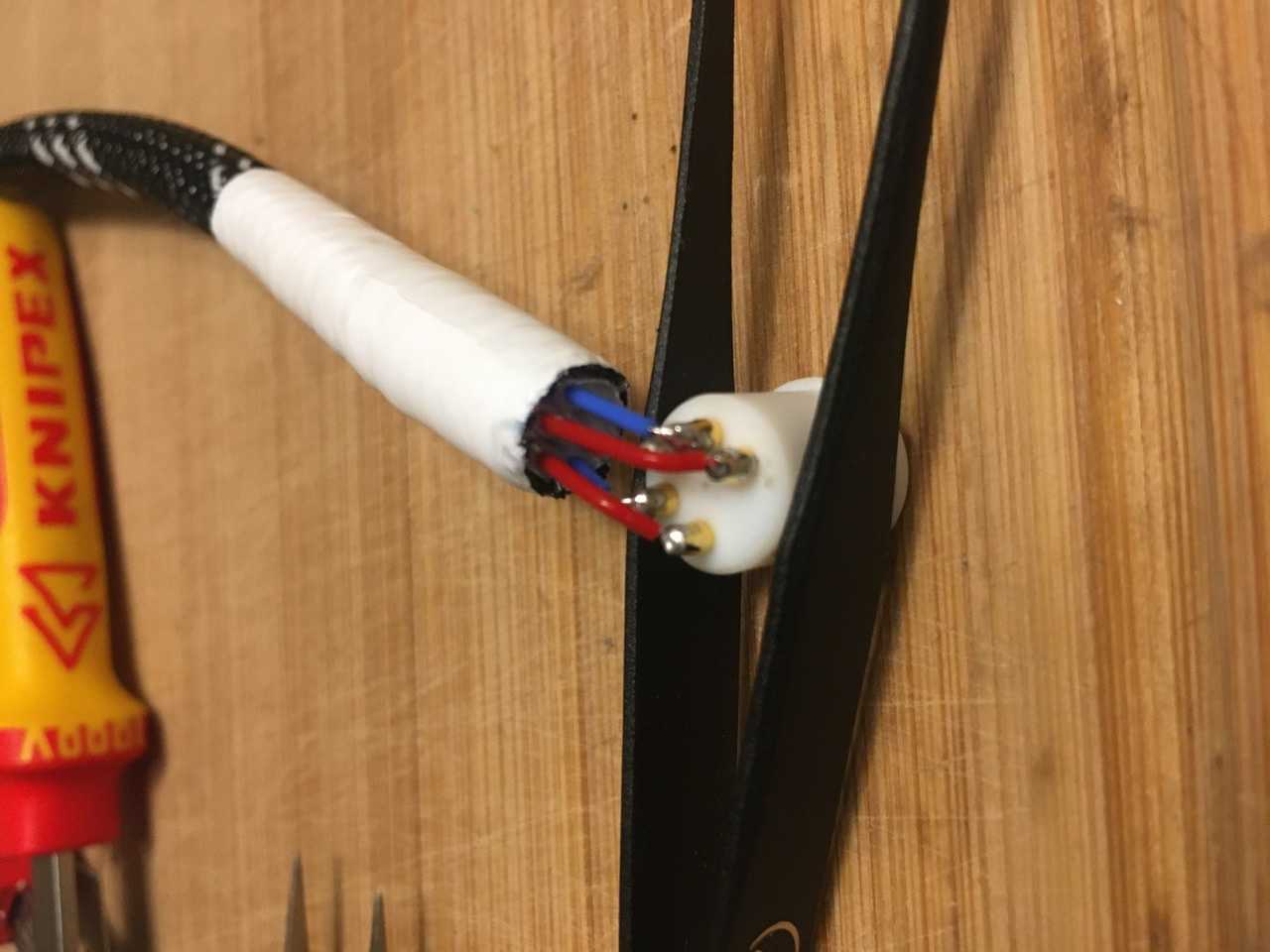

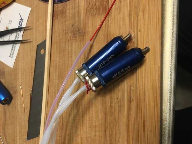

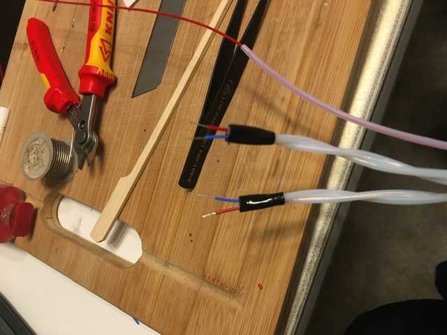

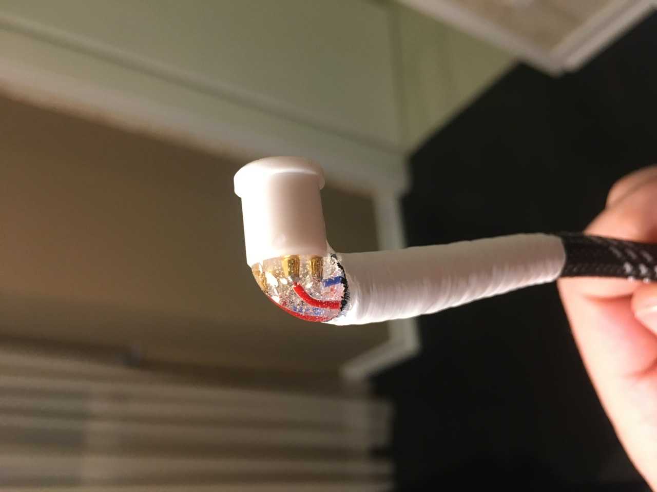

gluv_i_udaren Napisano Februar 16, 2021 #1 Napisano Februar 16, 2021 Ostadoh dužan onomad u “Vrteška” temi da napišem kako sam pravio kabl koji povezuje gramofon i phono sekciju. Moglo je i tamo, a moglo je i u meditacije o kablovima, ali mislim da ovaj kabl zaslužuje posebnu temu. Ako moderacija misli da treba negde da se pripoji, samo napred. Bajdavej, kabl k’o kabl, samo zakomplikovan, fragilan i skup, takođe i jako pipav za napraviti. Da počnemo polako: Izolacija na kablu je sačinjena od 7 teflonskih cevčica 2mm, u formaciji koja se jedino i može formirati od sedam creva, pa sve uvrnuto. Dielektrik je uglavnom vazduh a malo i teflon. Slika 1 Za provodnike sam koristio moj omiljeni Neotech UPOCC srebro awg28, solid core. Žicu sam izvadio iz fabričke izolacije i proturio kroz ovu moju formaciju. Na krajeve sam vratio samo parčiće izolacije. Slika 2 Za terminaciju kraja koji ide na gramofon sam koristio Cardas mini DIN konektor, slika 3. Pošto mi je trebao konektor na 90 stepeni u odnosu na kabl, a nisam hteo da dajem 5x više para samo zato sto je pod uglom, zakalemio sam ga na žice i postavio u željeni polozaj i zalio epoxi smolom iz par puta da tako ostane. Jako pipavo i zahteva strpljenje. Slika 4 i 5 Epoxi, pored svrhe da održi mehaničku strukturu kabla služi i da zatvori cevčice u koje idu žice. Kapilarno se uvlači dovoljno da se smatra sigurno zatvorenim. Isto sam uradio i na RCA strani. RCA stranu sam izvukao samo parove koji vode provodnike i blago ih uvio, kao i cevčicu koja vodi žicu za uzemljenje. Nju nisam vadio iz fabričkog teflona samo zbog mehaničkih svojstava - teflon će je držati na okupu jer je u pitanju isto tako tanka bakarna žica. Slika 6 Rca konektori su WBT 0110ag. Slike 7 i 8. Za terminaciju uzemljenja sam koristio bakarno okce 8mm koje sam prosekao da ostane viljuškica. Slika 9 i 10. Oko izolacije sam namotao debelu ptfe traku za vodovod, dovoljno da prođe kroz okce, pa zalemio. Samo da je zaštitim od savijanja. Nisam stavljao nikakav širm na kabl jer samo unosi parazitsku kapacitivnost. Na ovoj dužini (75cm) imam oko 9pF kad merim na RCA strani. Ručku sam ožičio takođe srebrnom žicom, solid core lak žica debela 0.1mm, sa AudioNote srebrnim konektorima za kertridž. Gotov kabl na poslednjoj slici. Rezultati ovog planinarenja su prosto neverovatni. Smetnje ne postoje, mogu da odvrnem amp do kraja i da diram ručku, a na zvučnicima tišina. A imam low output MC zvučnicu. Zvučno sam prezadovoljan. Sve promene koje je ovaj kabl uneo su isključivo na bolje. Mnogo neutralnije nego ranije, a detalji su počeli da se pojavljuju do granice da mi nije jasno da je to moglo sve biti skriveno u ogrebotini na plastičnoj ploči. Sistem mi je inače prilično dinamičan, ali ovo je unelo veliko D u dinamiku. Koloracija je zaista minimalna. Probaću i sa drugom zvučnicom sa još nižim izlazom kad mi stigne. Zbog situacije još uvek stoji kod prijatelja u Beču. Ako taj test prođe ima da počnem da pravim žičurde za ‘leba крокодил, Leonardo, krca44 and 6 ostalih je reagovao/la na ovo 4 4 1

gluv_i_udaren Napisano Februar 16, 2021 Autor #3 Napisano Februar 16, 2021 U ovom slučaju je žica vrlo blago uvrnuta, konstrukcija ne dozvoljava ni blizu stepen upredenosti kao kod običnog twisted paira, pun krug se u velikom delu kabla pravi na oko 10cm (u delu gde su žice više razmaknute), do 6cm u delu gde se kanali razdvajaju. To mi je bila najmanja deformacija koja ustvari radi posao, isprobano ranije sa bakarnim žicama. Probao sam da primaknem trafou od pojačala i naponskom kablu bez širma i radi posao. Manje uvrnuto i dalje radi, ali zvuk nije tako čist u prepodnevnim satima, verovatno postoji gomiletina smetnji. Probao sam i manje uvrnut sa širmom na poziciji IC između CDa i ampa i nije bilo to to. Neki deo muzikalnosti jednostavno nestane. Ovde je sam signal na mnogo nižem nivou (0.4mV vs ~2V) pa su shodno tome i razlike dosta veće u zvuku, jer procentualno gledano mnogo više signala sačuvamo dobrim provodnikom i konekcijama. Ovako pripremljen kabl mi je zvučno najbolji. Probao sam i da ne vadim iz fabričke izolacije, pa dielektrik bude teflon-vazduh-teflon i nije sviralo ovako dobro verovatno je bolja propagacija signala kroz žicu koja nema teflon direktno nalegnut celom površinom. Sa ovako malim signalom svaka razlika je jako velika
