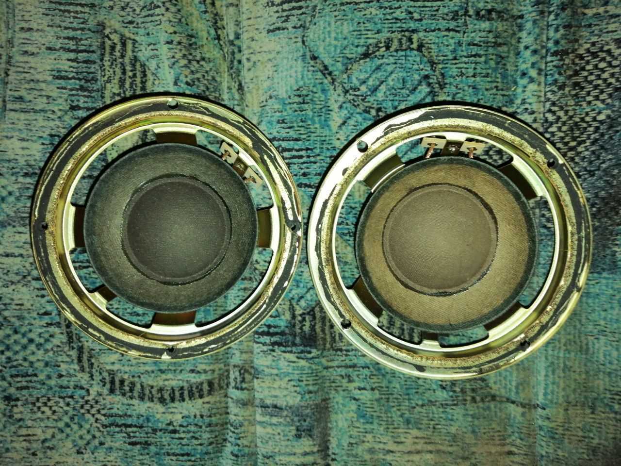

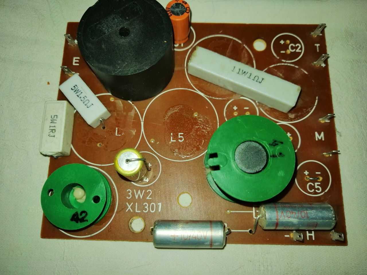

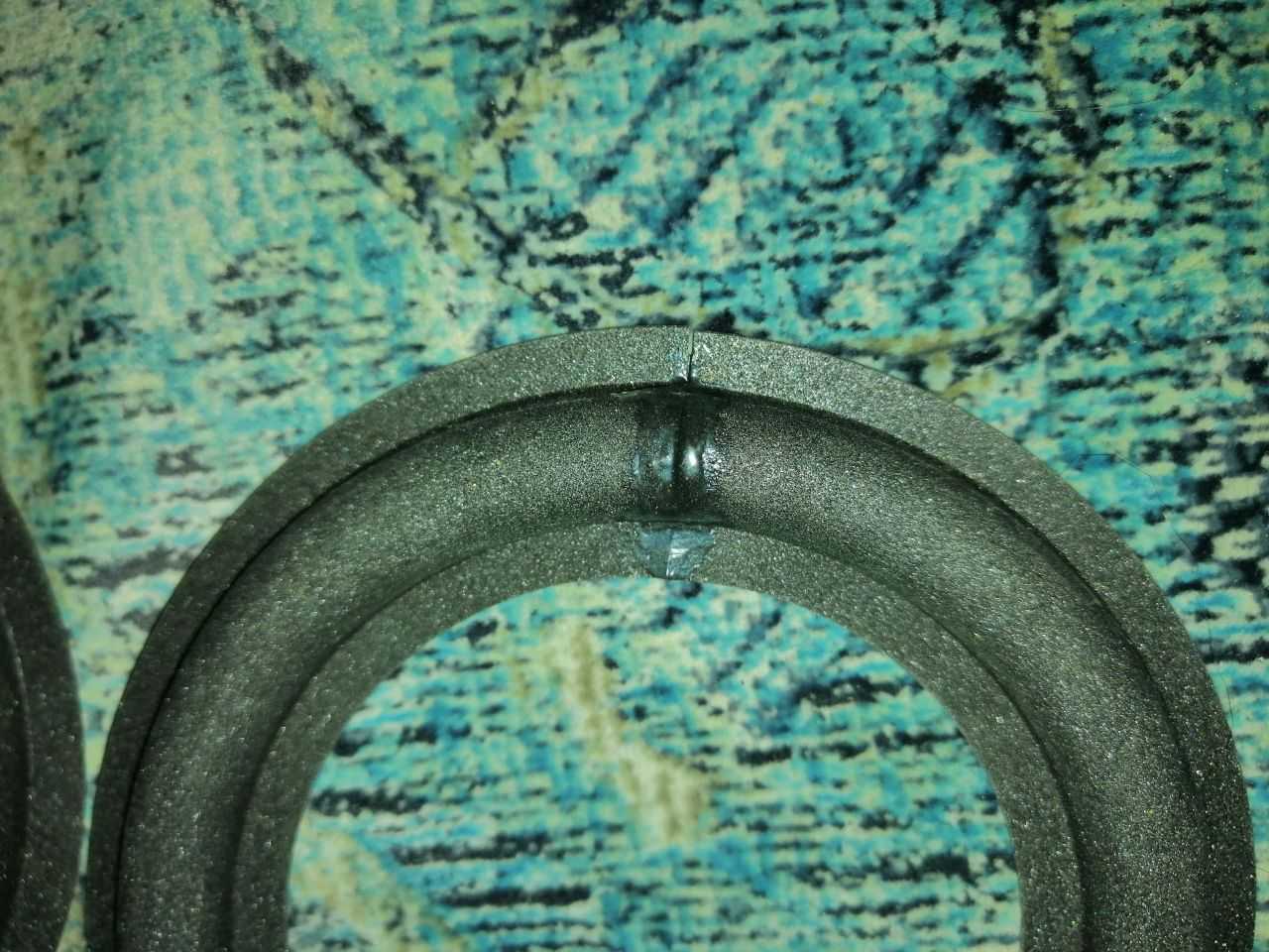

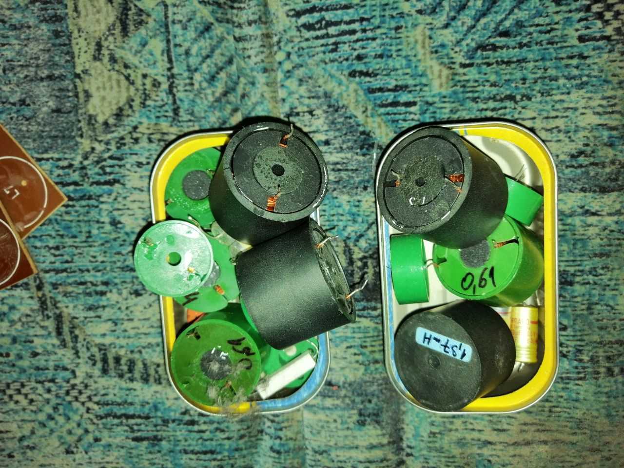

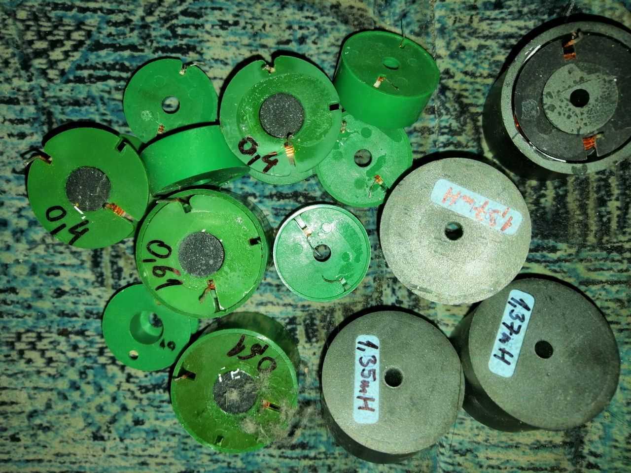

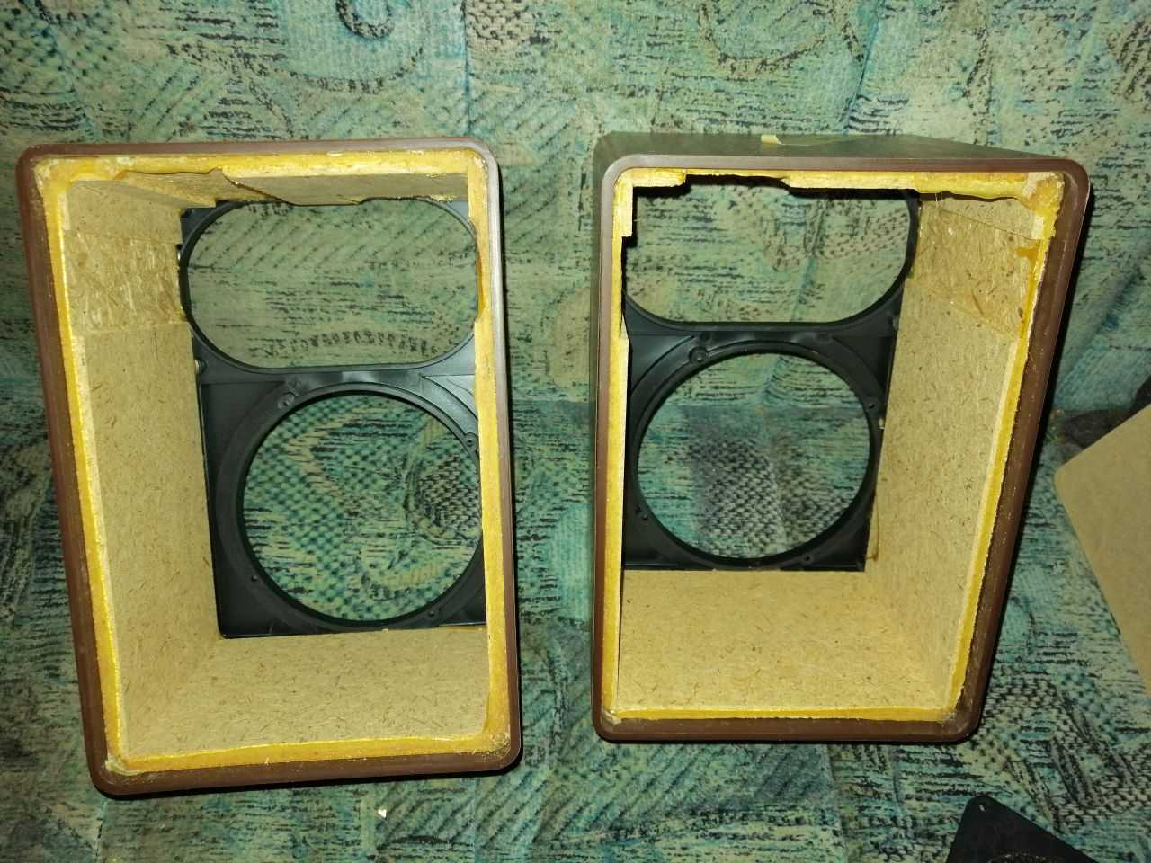

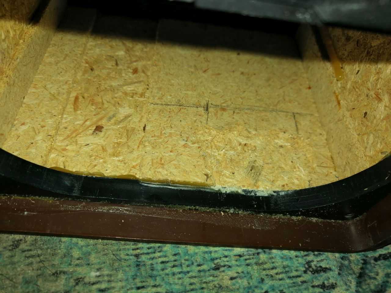

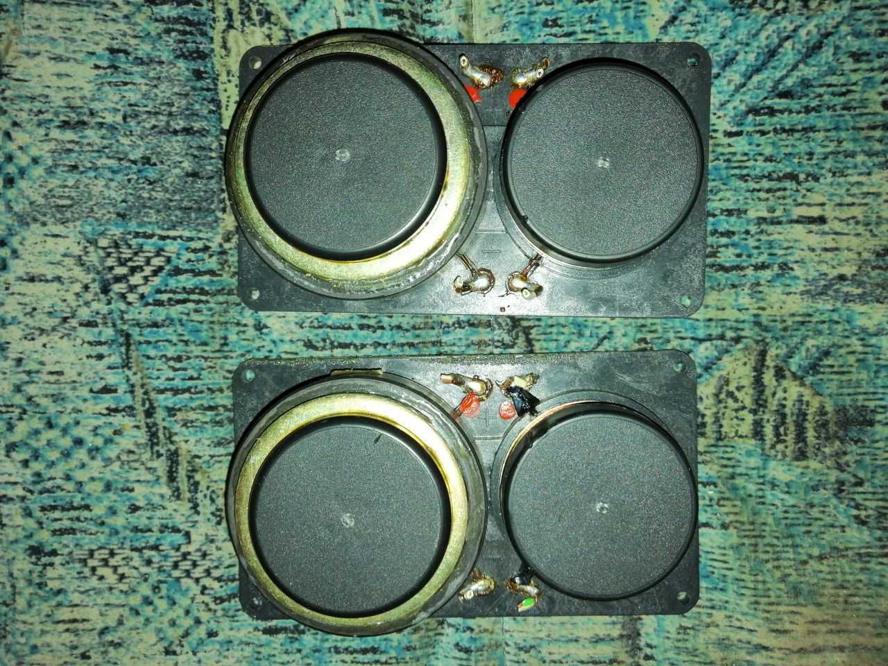

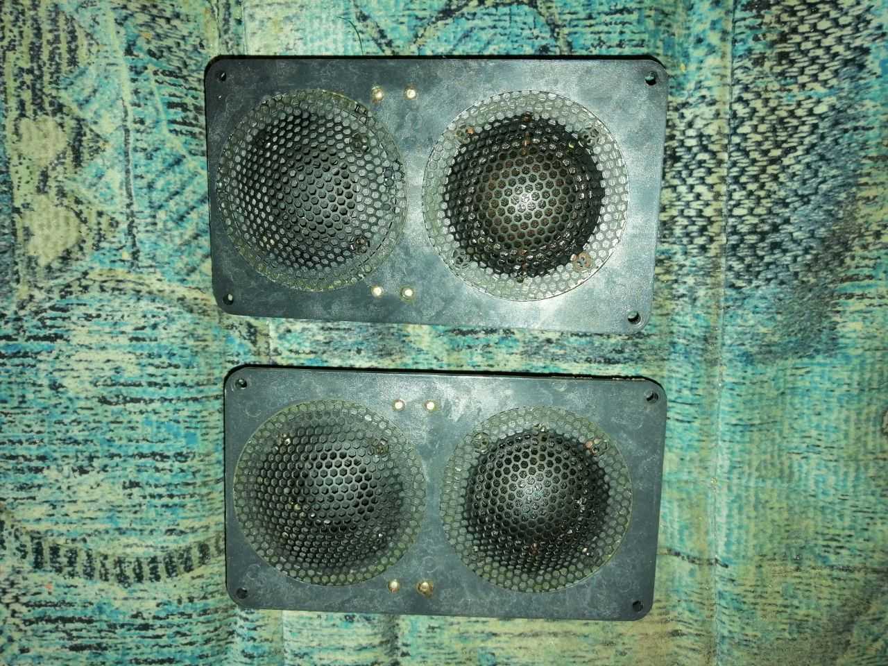

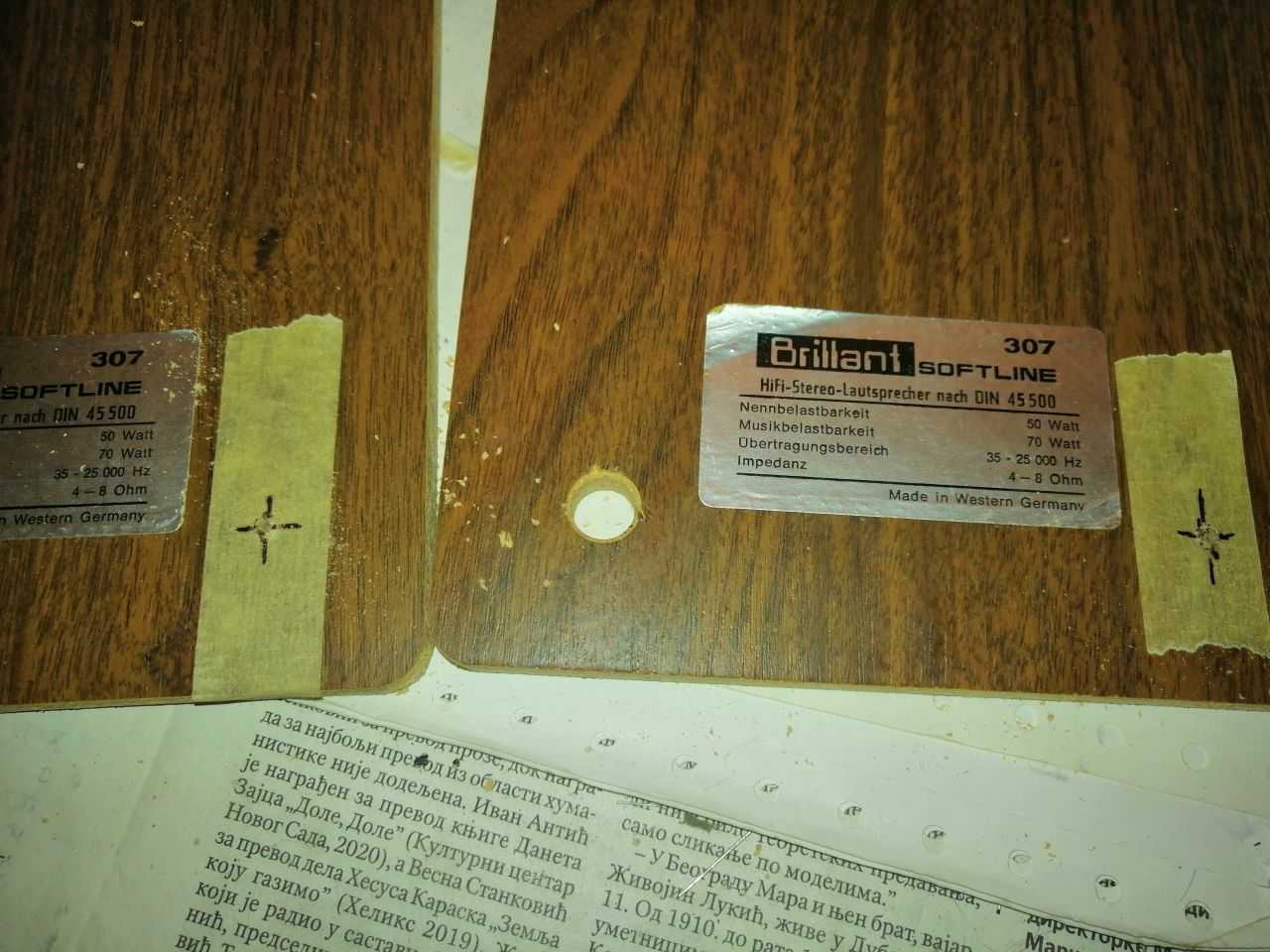

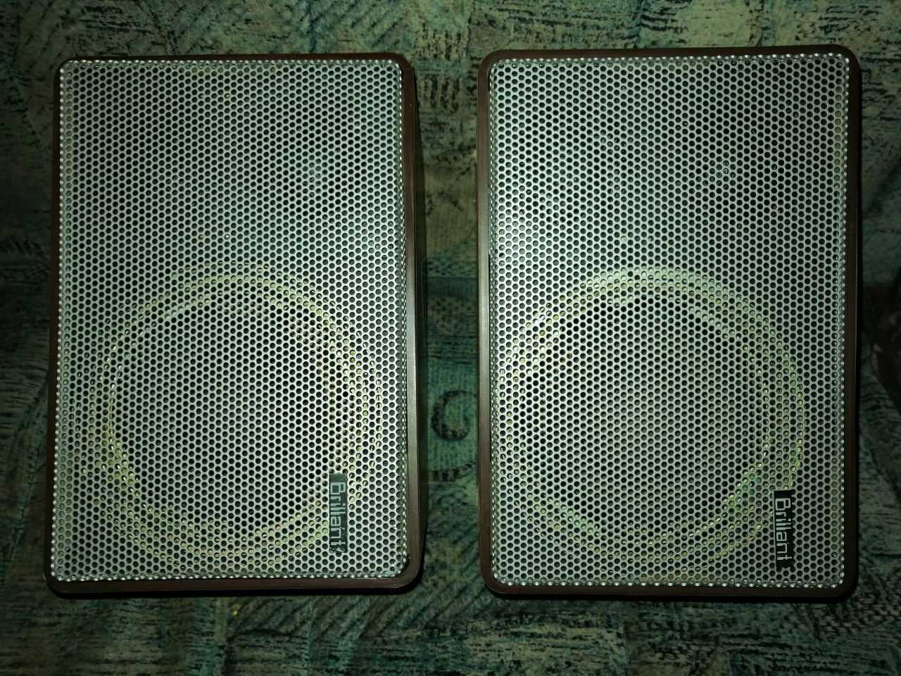

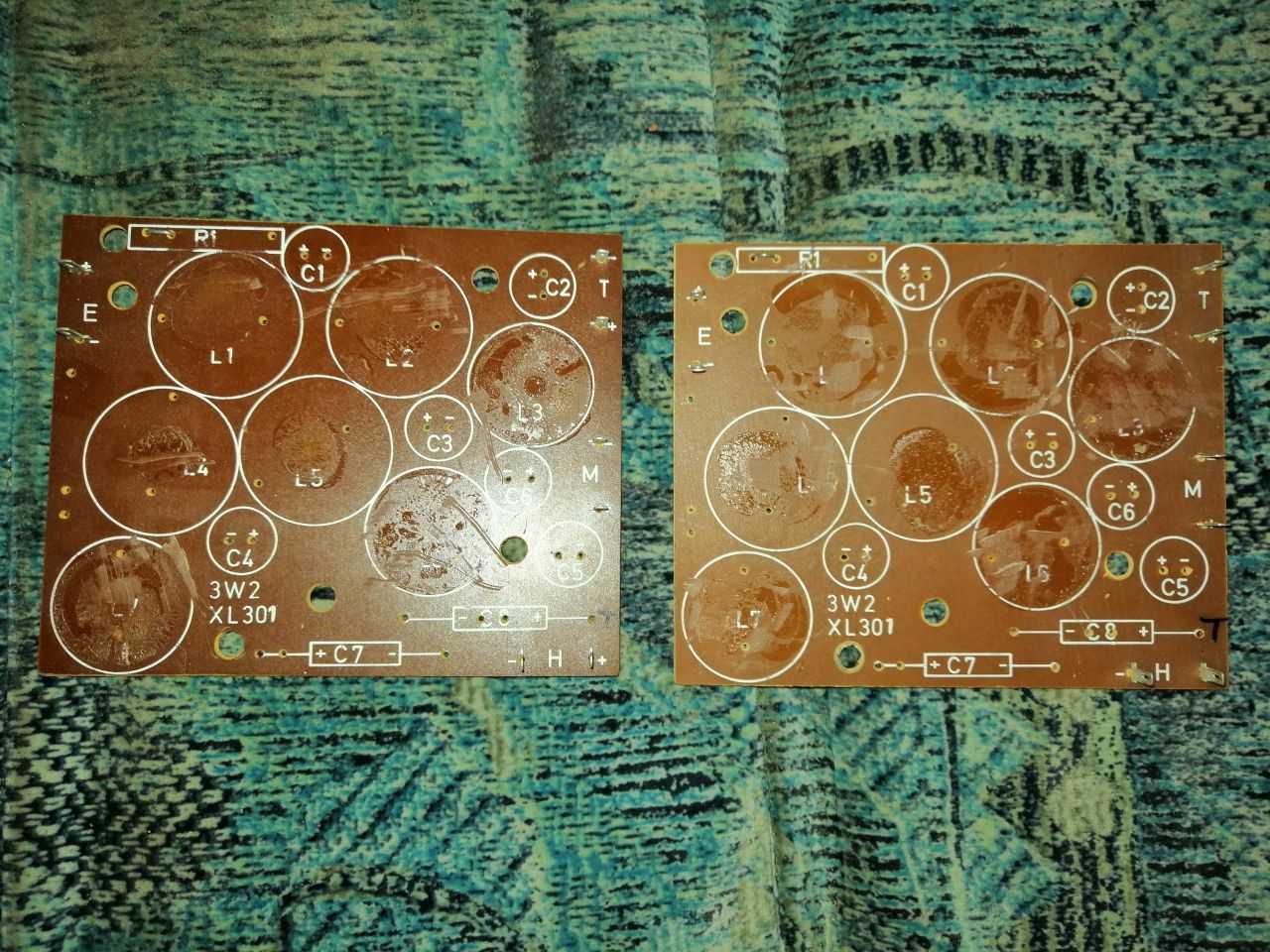

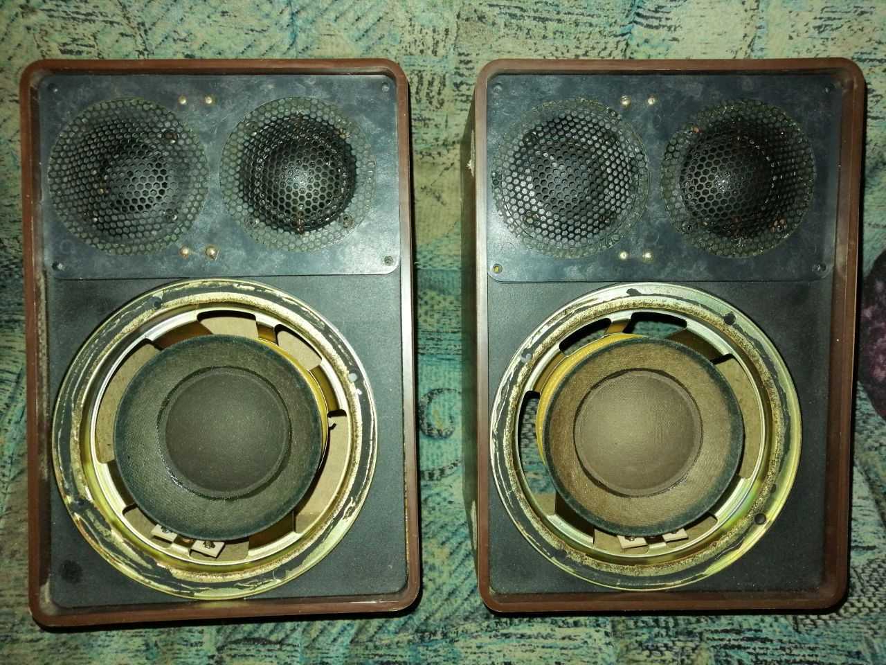

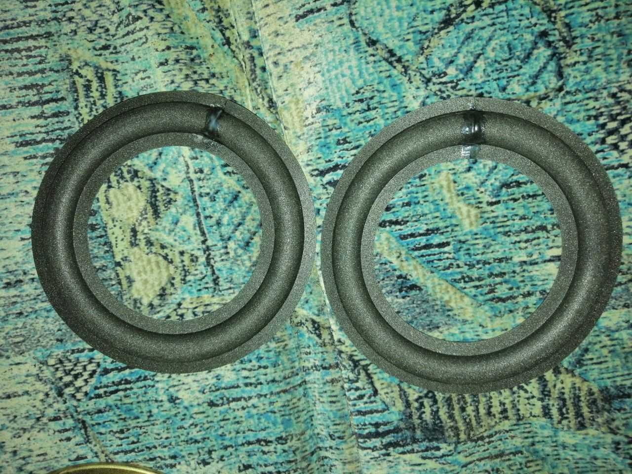

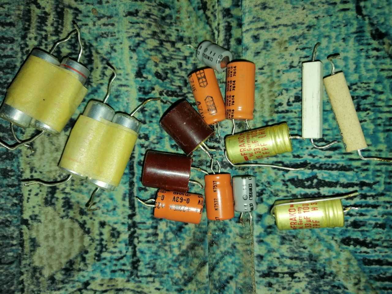

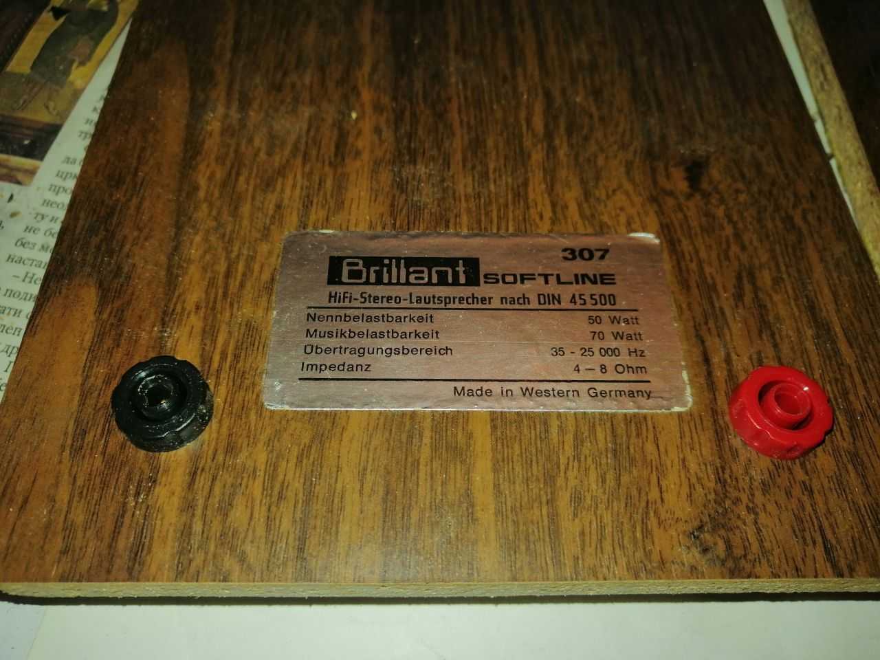

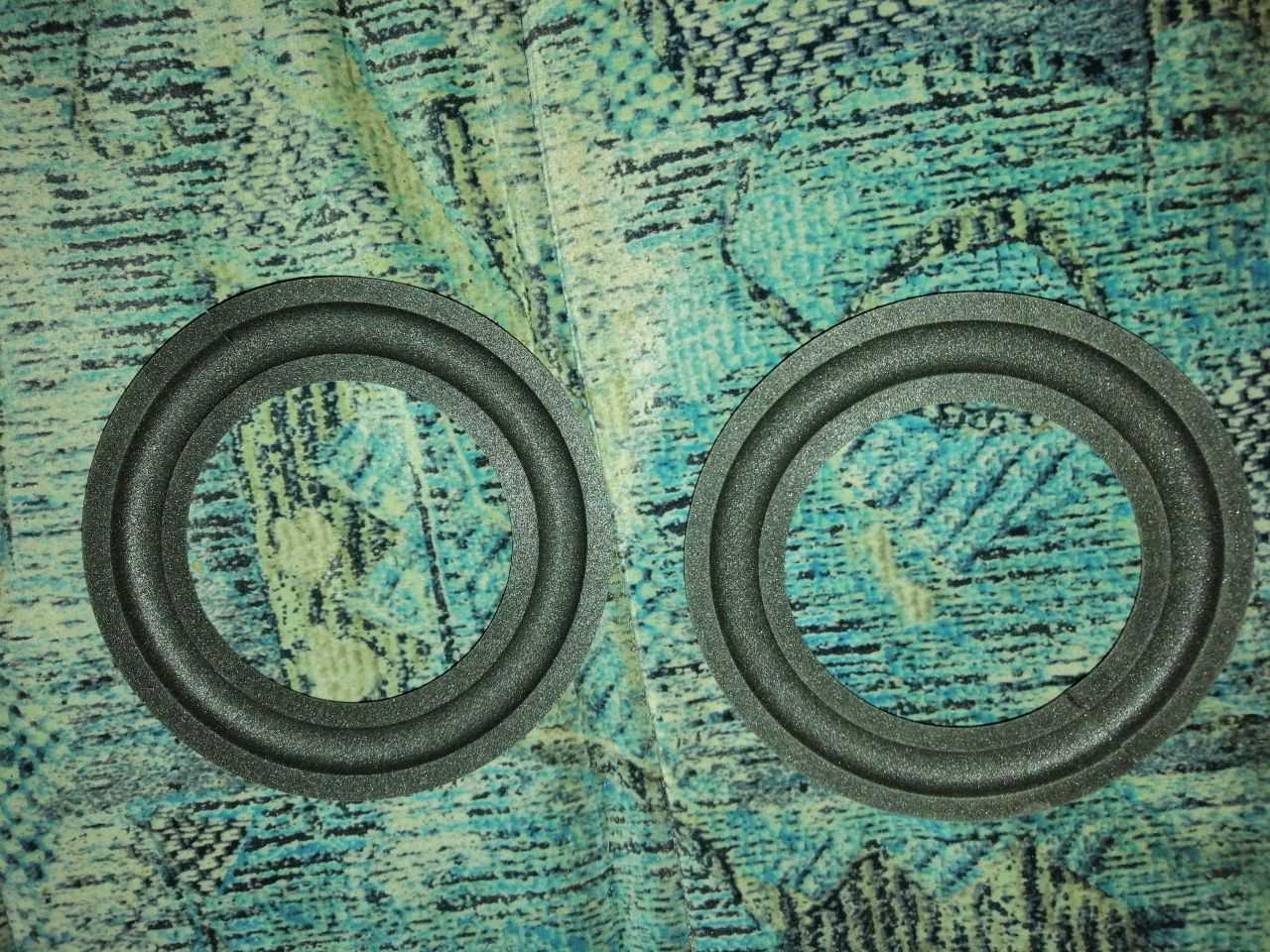

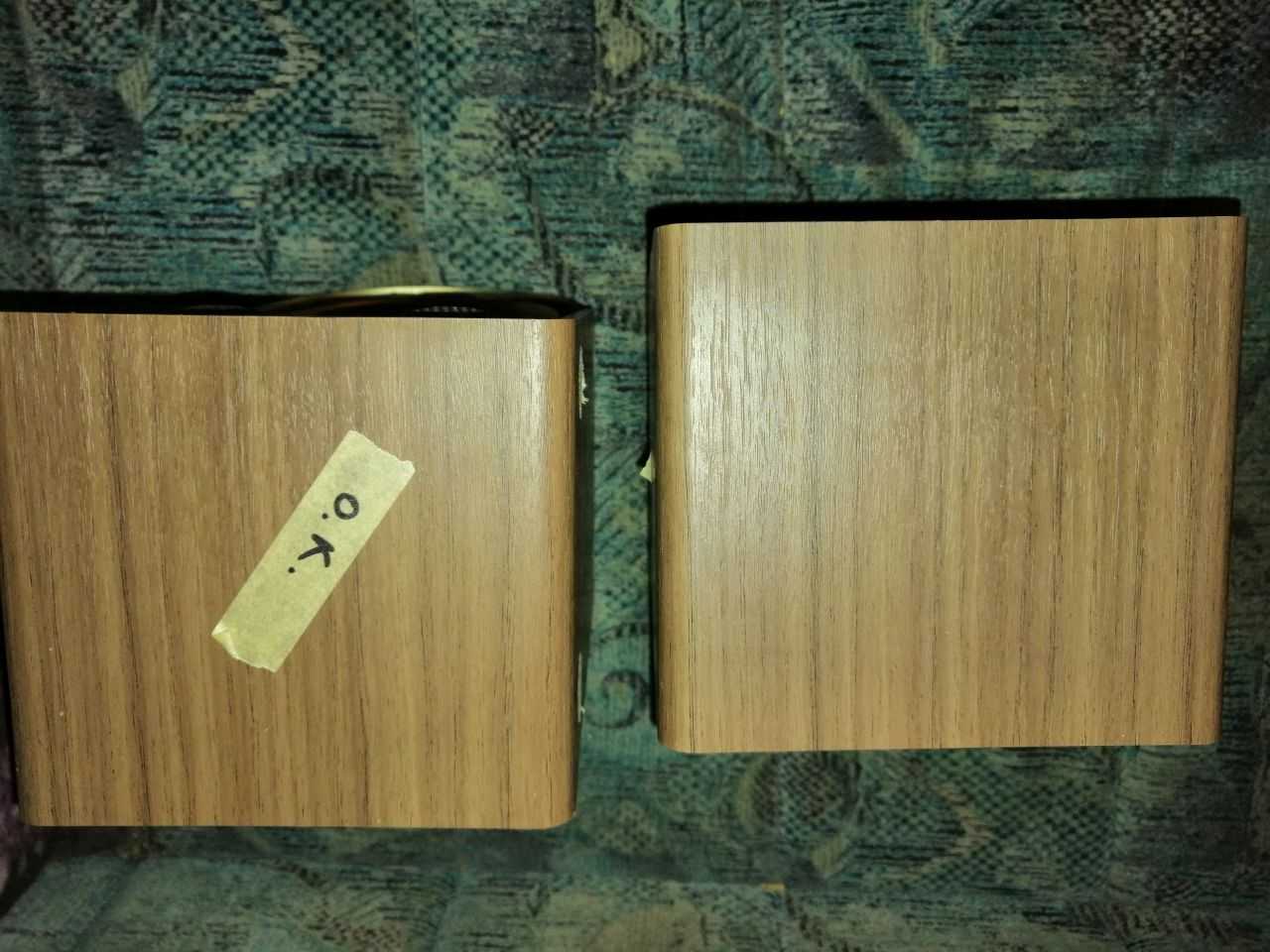

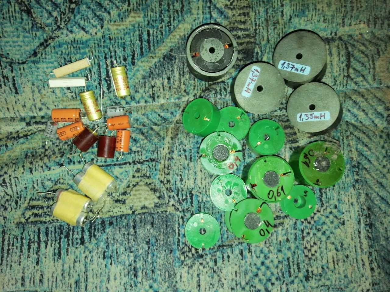

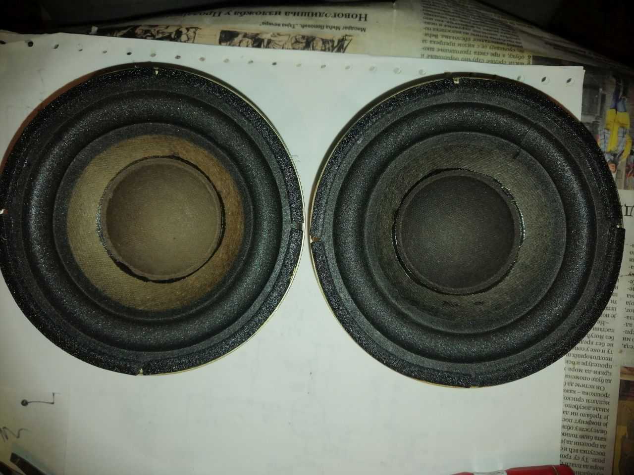

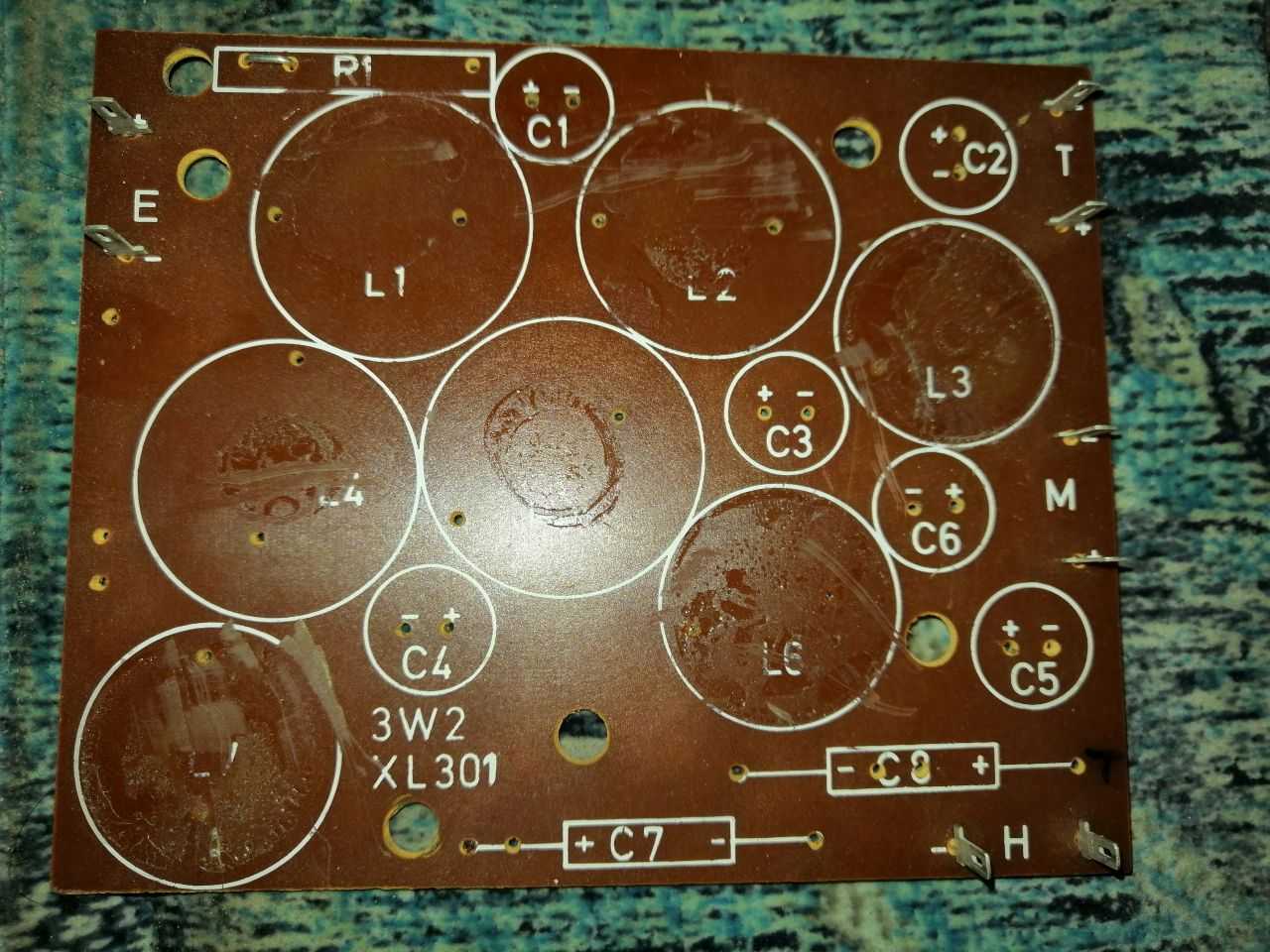

чика-Брка Napisano Januar 20, 2021 #1 Napisano Januar 20, 2021 slucajno dosao u posed ovih maleckih zvucnika. stanje kabineta 9,5 od 10, drajvera takodje. na basovima propalo vesanje. bilo tekstilno, umrdzgalo se od neupotrebe. pa da krenemo polako. 1. otvorio kutije (kompresione naravno), povadio sve napolje. 2. skinuo stara umrdzgana vesanja i pripremio za nova. posto su basovi idiotskih dimenzija, nema na planeti da se nabave. nabavio sam skoro taman, malko veca pa sam pasovao. sastavio sam na bubcu od vesanja, nece se videti jer vesanja idu naopacke (invertno) kao i u originalu. 3. skretnice naravno raskupusao jer su golo sranje (inzenjerski promasaj). bilo 18/12/12 dB po oktavi + otpornici + kondovi. na basu bilo 2 kalema od 1,37mH - idioterija. za tadasnje vreme o.k. ali za danasnje pojmove i moj pojam, neprihvatljivi. 4. jedna stvar koja me uzasno nervira i ide na muda - bile 2 leve kutije, to jest u obe kutije visokotonci bili okrenuti na levo, ispravljeno, (oglodao sam, vidi se na slici) bice leva i desna kutija, kako bog zapoveda. plus, fabricki imale filc kruzice, predvidjene da leze, kao near field. i on se umrdzgao, kupio sam druge u farbari, samolepive. planovi : 1. uraditi normalne skretnice, po meni 12/6/12 otprilike 800/5000 ili tako nekako. 2. kabl ne moze da viri iz kutije - ici ce terminali pojedinacni pozlaceni - Dynavox ili slicno. 3. ugradnja overload indikatora i mozda osiguraca (mozda). ima po jedna rupa na svakom kabinetu, koja je ostala kad sam izvadio gumeni maciji cmar kroz koji je izlazio kabl. e sad, po toj rupi ide i druga osim ako nije prevelika. ako jeste ide fuse, ako je taman za terminal ne ide fuse. 4. naravno, staklena vuna u djubre. imam mekani krojacki filc sto mi je pretekao od nekih Grundig zvucnika koje sam odavno radio. 5. membrane od basova planiram da predjem Visaton crnim premazom, jer je jedan drajver svetliji a drugi tamniji. ruznjikavo. nastavak sledi, naravno. Vix, Okibokis, dejanco32 and 3 ostalih je reagovao/la na ovo 2 3 1

Okibokis Napisano Januar 21, 2021 #5 Napisano Januar 21, 2021 Kakav je hod membrane od basa i kakvu skretnicu planiras da pravis s obzirom da si onu rasklopio na kockice.Ajde ubaci ovde neki video kad budes zavrsio sve da cujemo zvuk...

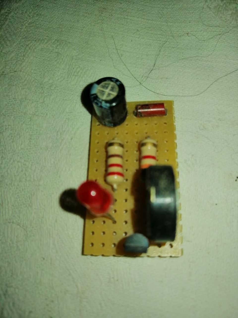

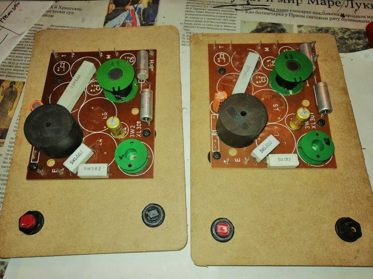

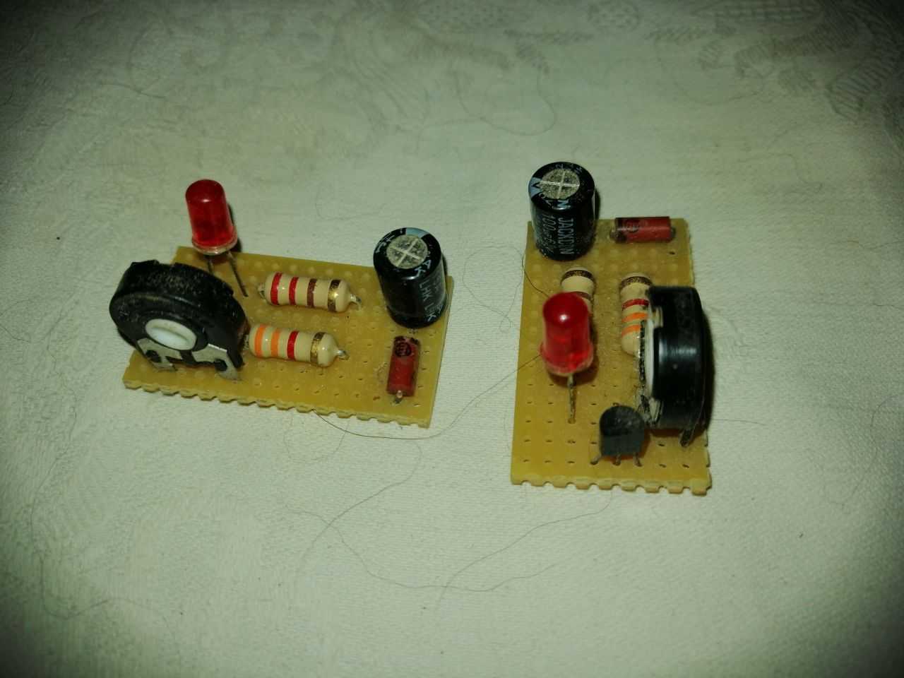

чика-Брка Napisano Januar 24, 2021 Autor #10 Napisano Januar 24, 2021 gotove skretnice. gotovi overload indikatori. drajver gotov jedan, lepak mi je pred kraj, nisam smeo da zapocinjem rabotu da ne nestane na pola posla. ujutro ranom zorom u farbaru po shoe glue pa na rabotu. nastavak sledi. dejanco32, Koja, zerowaf and 1 član je reagovao/la na ovo 1 3

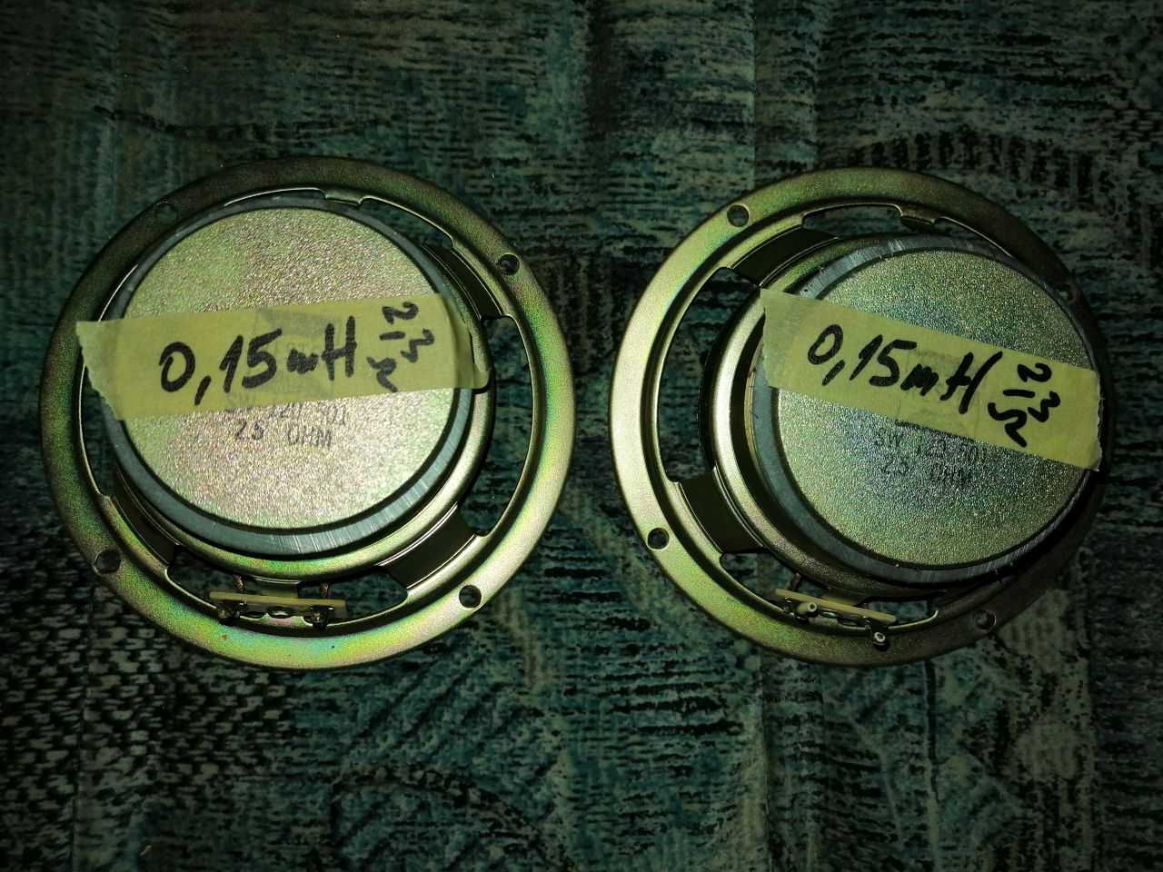

чика-Брка Napisano Januar 26, 2021 Autor #17 Napisano Januar 26, 2021 kupio shoe glue, al sad tek stigao da odradim drugi drajver. morace da radi Visaton-ova bojica, jer je jedan svetliji. mada, rece mi Nixie da nece moci bojica da to sanira. nije za sekiraciju, imam i ja neke razne mandze. ce bidnu ko bombone. elem : skretnice odradjene, drajverima zamenjeno umrdzgano vesanje, i dok cekam da stignu terminali, odradicu kabinete. dejanco32, djmilicic, Mentok and 1 član je reagovao/la na ovo 1 3

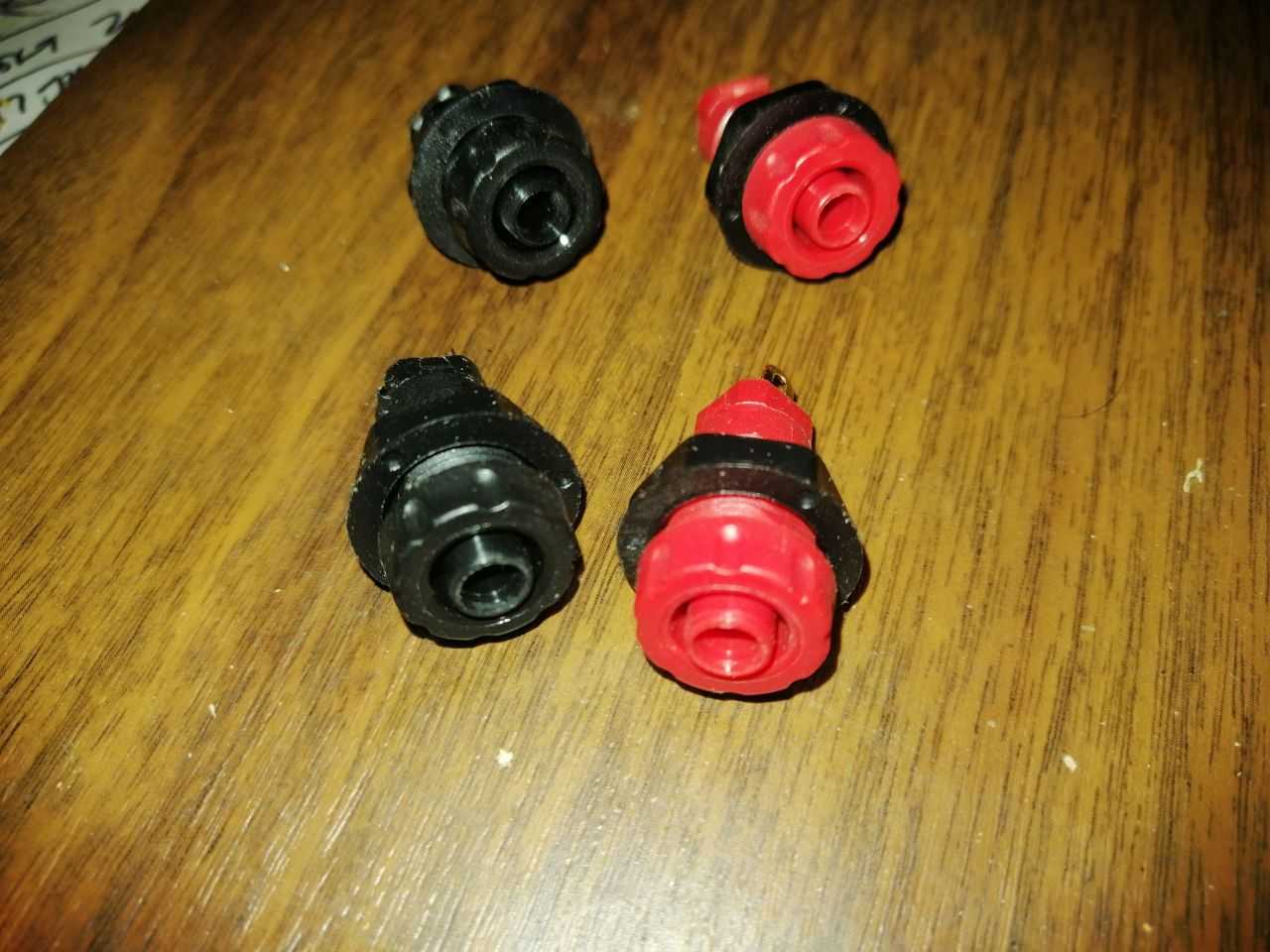

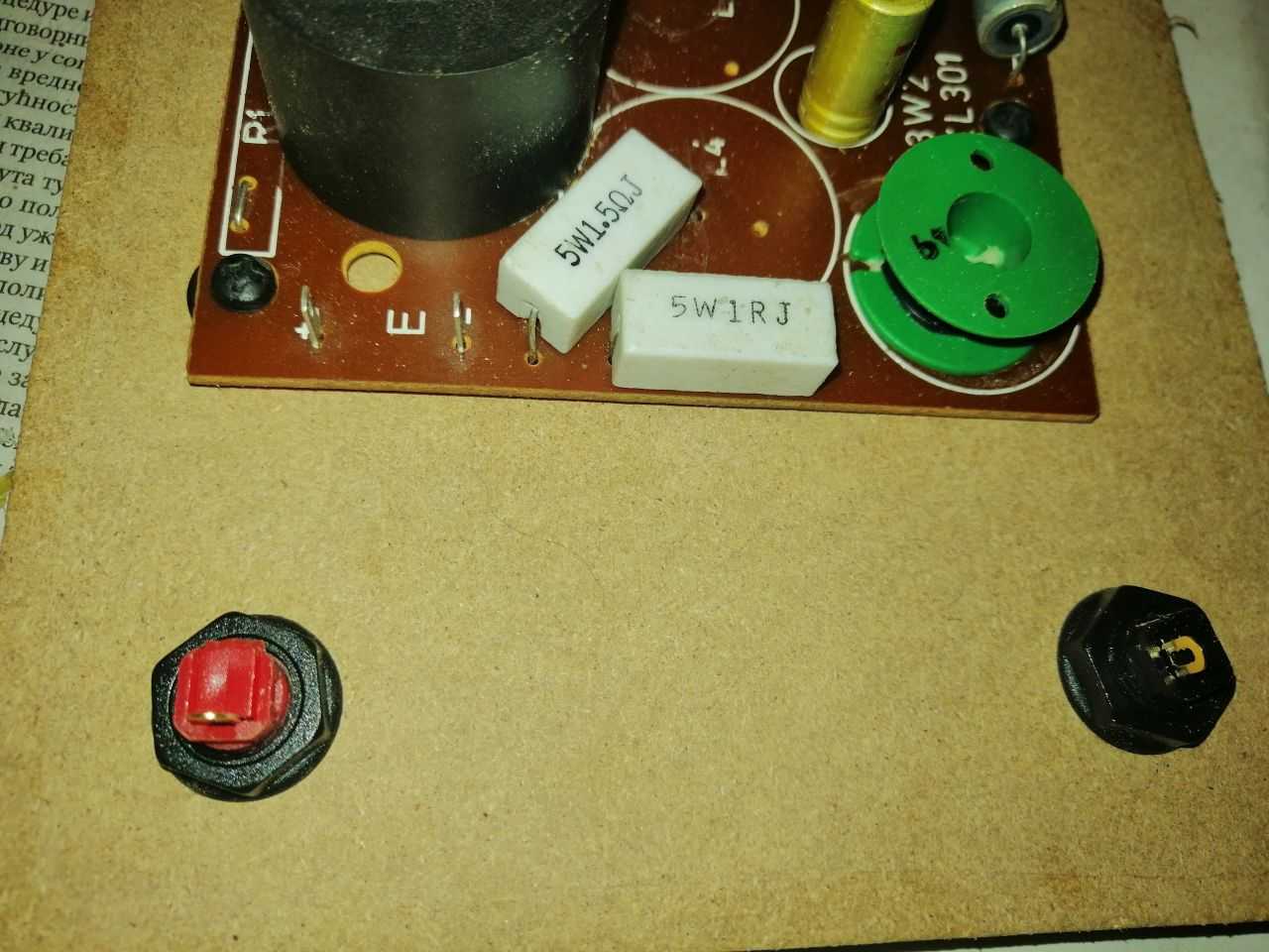

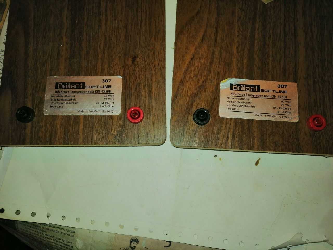

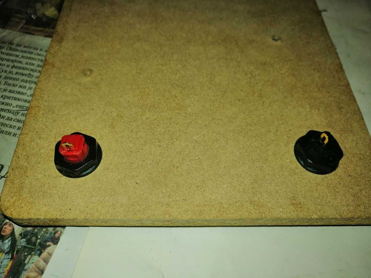

чика-Брка Napisano Februar 2, 2021 Autor #18 Napisano Februar 2, 2021 odvojih malo slobodnog vremena. izbusio rupe za terminale koji stigli rano jutros. terminali su za bananu 4mm, pozlaceni kontakt. 4 kom. 4e. montirao i skretnice. zerowaf je reagovao/la na ovo 1
vladd Napisano Februar 2, 2021 #19 Napisano Februar 2, 2021 Malo da olepis neke letvice, ocvrsnes bocne strancice, ili opcija pevajuci zbun...?
чика-Брка Napisano Februar 2, 2021 Autor #20 Napisano Februar 2, 2021 bice kao u originalu. nadam se skorom pustanju u pogon.
