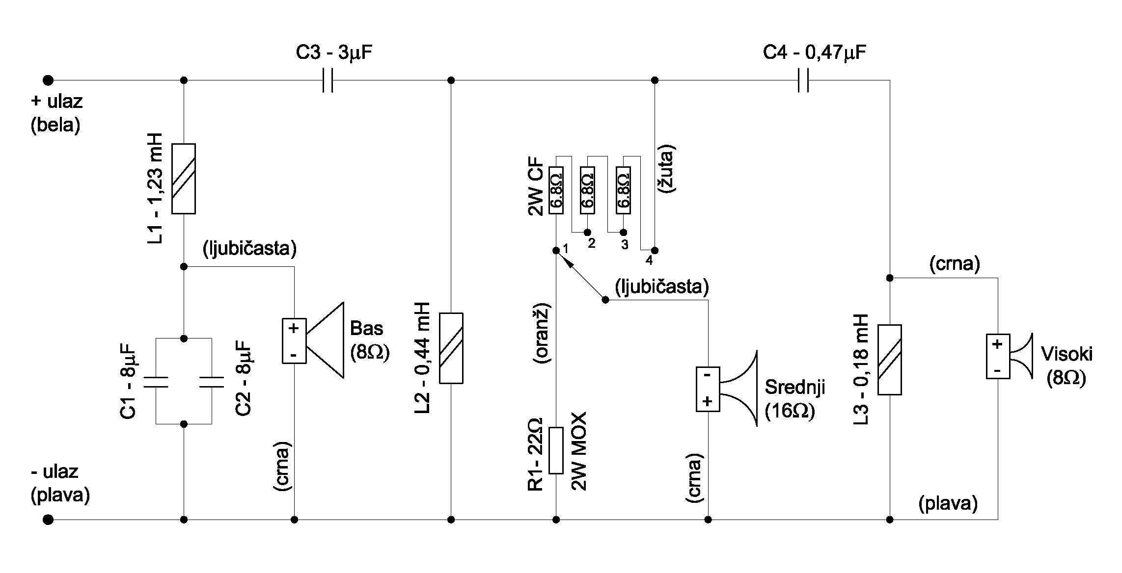

NIXIE Napisano Novembar 5, 2020 Share #159 Napisano Novembar 5, 2020 Skretnica finalno, veze atenuatora nacrtane prema slikama. krca44 je reagovao/la na ovo 1 Link to comment Podeli na ovim sajtovima More sharing options...

krca44 Napisano Novembar 5, 2020 Autor Share #171 Napisano Novembar 5, 2020 pre 6 časa, NIXIE reče Skretnica finalno, veze atenuatora nacrtane prema slikama. Sada shemu - atenuator otpore - zar nisu oni u polozaju 4 - prvo serijski vezani pa potom paralelno na zvucnik ? Link to comment Podeli na ovim sajtovima More sharing options...
NIXIE Napisano Novembar 5, 2020 Share #172 Napisano Novembar 5, 2020 Gledao sam slike i boje žica koje idu od switch-a, vezano je kao potenciometar. Otpornici su na slikama vezani na red, u položaju 4 signal ide direktno na hornu, a paraleno horni imaš ukupno 3x6,8+22=42,4 oma, horna radi bez prigušenja. U ostalim položajima dodaje se jedan po jedan otpor na red sa hornom a smanjuje u paraleli čime se prigušuje horna. U položaju 1 imaš na red 3x6,8=20,4 a paralelno 22oma, maksimalno prigušenje. Ako grešim ispravite me. krca44 je reagovao/la na ovo 1 Link to comment Podeli na ovim sajtovima More sharing options...
krca44 Napisano Novembar 5, 2020 Autor Share #173 Napisano Novembar 5, 2020 pre 2 minuta, NIXIE reče Gledao sam sliku i boje žica, vezano je kao potenciometar. Ma smo pokusavam da shvatim kako bih trebao da vezem otpornike na rasteru za istu funkciju, ako dotle dodje ( sinuce mi za par dana ). Link to comment Podeli na ovim sajtovima More sharing options...
NIXIE Napisano Novembar 5, 2020 Share #174 Napisano Novembar 5, 2020 Tri komada na red. Isto ko na šemi. krca44 je reagovao/la na ovo 1 Link to comment Podeli na ovim sajtovima More sharing options...

krca44 Napisano Novembar 5, 2020 Autor Share #176 Napisano Novembar 5, 2020 pre 35 minuta, NIXIE reče u položaju 4 signal ide direktno na hornu OK - ovako je radilo - moram da zalemim kondenzatore sve i da onda probam, da cujem kako ce raditi, to mogu i sa starim zicama i atenuatorima ovakvim kakvi su. Prvo to, da cujem sta se desava sa viskotoncem, pa onda taj atenuator, i kasnije one buksne. Hvala ! Link to comment Podeli na ovim sajtovima More sharing options...
