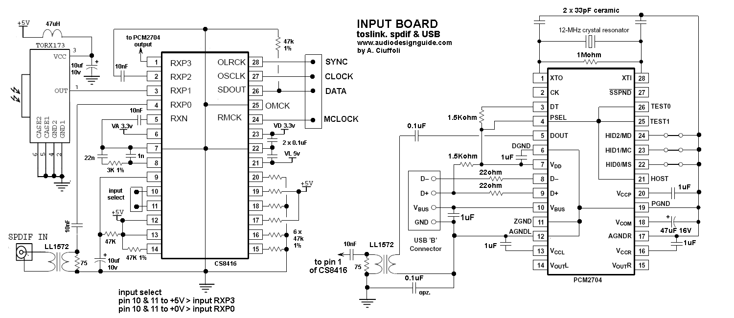

Beli Napisano Maj 9, 2009 #39 Napisano Maj 9, 2009 Mene ovo ne interesuje jer zelim, kako sam ranije objasnio da vezujem na razne DAC chipove, a ne da me ogranicava 1543 ... Ili da izmenimo stampu da ima I2S izlaz, a posebno plocice za 1543. Dakle, ako ko se bude islo na ovako nesto : mogao bih ja da uzmem onaj preostali CS8416 i da se tako zaokruzi porudzbina na 20kom.
sir Oliver Napisano Maj 9, 2009 #40 Napisano Maj 9, 2009 Pavuka plocica sto se tice receivera je dobra jer ima 2 COAX i jedan TOSLINK . Nisdam nesto proucavao i ne vidim na koji se nacn vrsi selekcija medju njima. Ako neko hoce da prepravlja da bude samo receiver PCB bez onih 1543 ili da radim ovako? Na kraju clanka je bio opisan neki problem pa ne znam da li je PCB 100% ispravna.Ako nema izmena i radimo ovako, onda pod hitno prijavljivanje i konacanbraoj da bih mogao da se informisema za cenu ( i rok izrade)
Beli Napisano Maj 9, 2009 #41 Napisano Maj 9, 2009 Ako je neko voljan da uradi PCB za semu koju sam dao, mislim da bi to bilo najbolje resenje : TOSLINK i S/PDIF + USB ... osim ako nije cilj ovog GB u stvari DAC sa TDA1543. U svakom slucaju prijavljujem se da uzmem onaj jedan preostali CS8416, sto fali da se popuni porudzbina od 20kom.; plocicu sa TDA1543 necem.
sir Oliver Napisano Maj 9, 2009 #42 Napisano Maj 9, 2009 Ja sam za. Ima li clanova iskusnih u crtanju pcba i voljnih da odrade. Ako neko nadje nesto na netu, jos bolje
