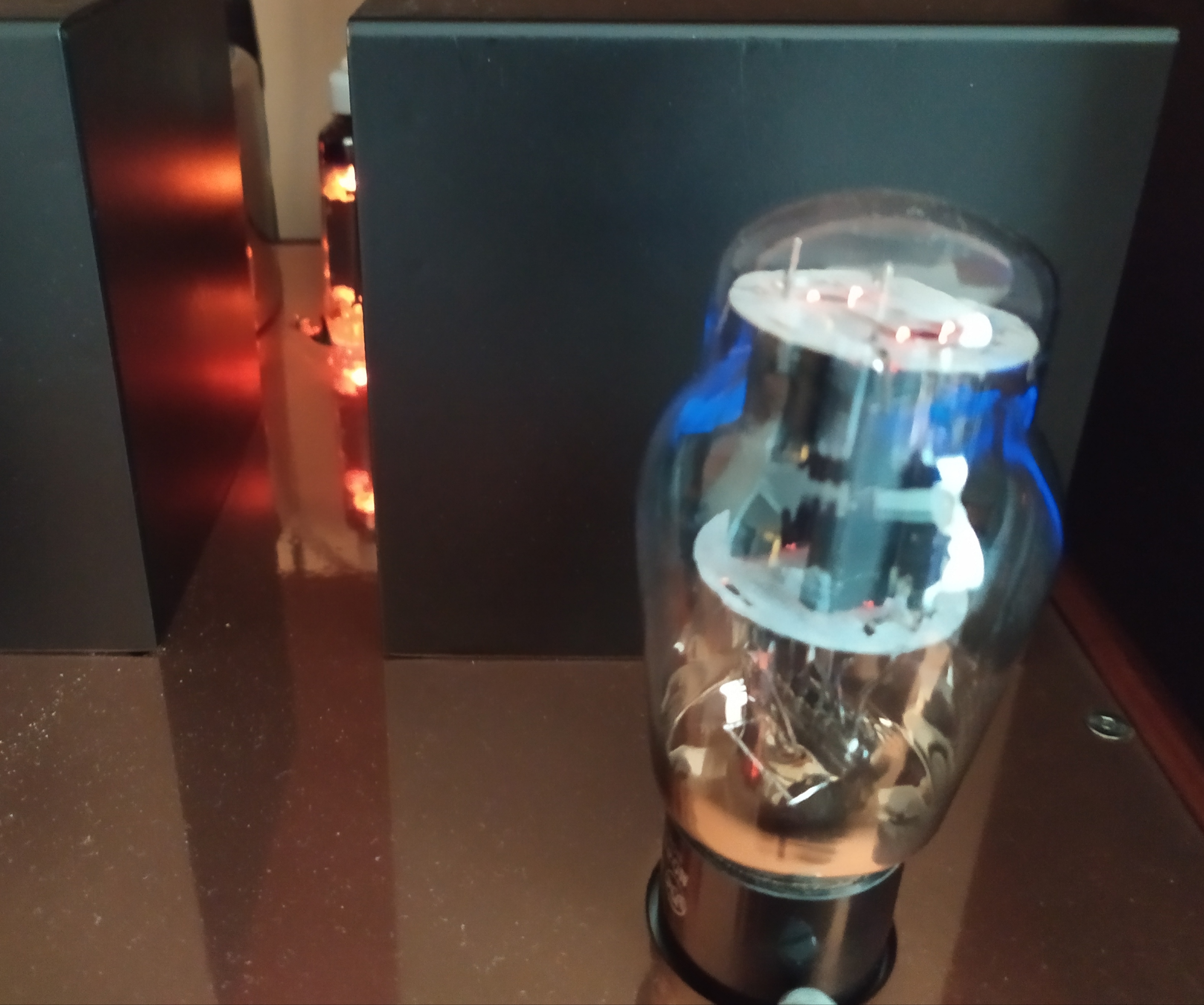

    2a3
    Kupujem, jednu, ako neko ima raspareno, naravno ne 100% emisije. Fotka moje koja se " čuje"...

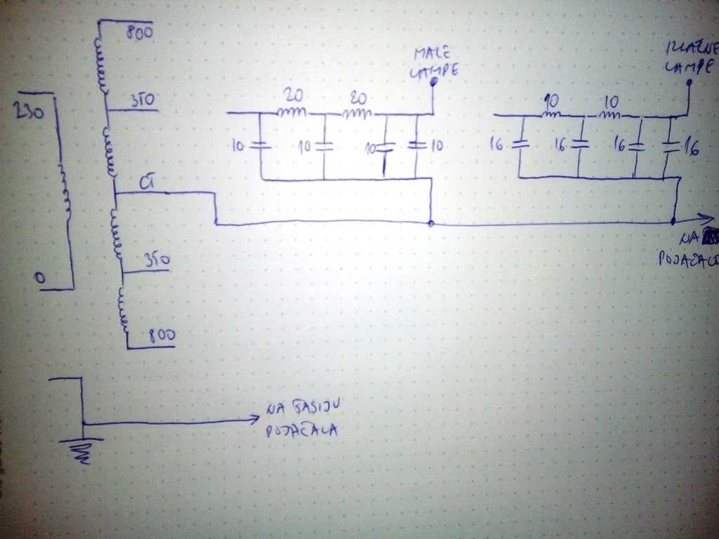

  16. Nije moguće da odradim LC, biće ipak CLC varijanta. Od kondova imam PIO 16 i 10uF, 1,6kV po 4 komada. Ako to ne bude dovoljno, a verovatno neće, idu elko, zbog prostora.
  17. Zflazar, jasno je da PSU designer to odrađuje, znam za softver, ali većini ljudi ovde fali to neko lično iskustvo, šta je "bolje". U tvojoj temi o preampu koji praviš si napisao da je promena ožičenja donela veliku promenu, a tog iskustva nema u PSUD-u. Nadam se da se razumemo...
  18. Poradiću na nabavci PIO kondova, ne znam šta je "bolje" ako ih ne nađem, motor run ili elektroliti? Oklopiću makar prigušnice i obratiću pažnju na raspored trafoa Ovo za ispravljačice, nije problem za nabavku 5v3, ali 5r4 ostaje, njih imam, a i mislm da gz34 ne odgovara naponski, nisam siguran...
  19. Na postojećem pojačalu razdvajam napajanje i elektroniku. Interesuje me šta mislite, da li je dobro da odradim masu i uzemljenje kao na šemi? Šema crtana bez ispravljačica, za ulazne i drajvericu 5Y3, za izlazne 2x5r4WGB. Trafoi ( VN i grejanje) i prigušnice izolovani od šasije. Takođe me interesuje da li je dovoljno kapaciteta, izlazne lampe troše oko 150, ulazne oko 30mA... Svi kondenzatori PIO.

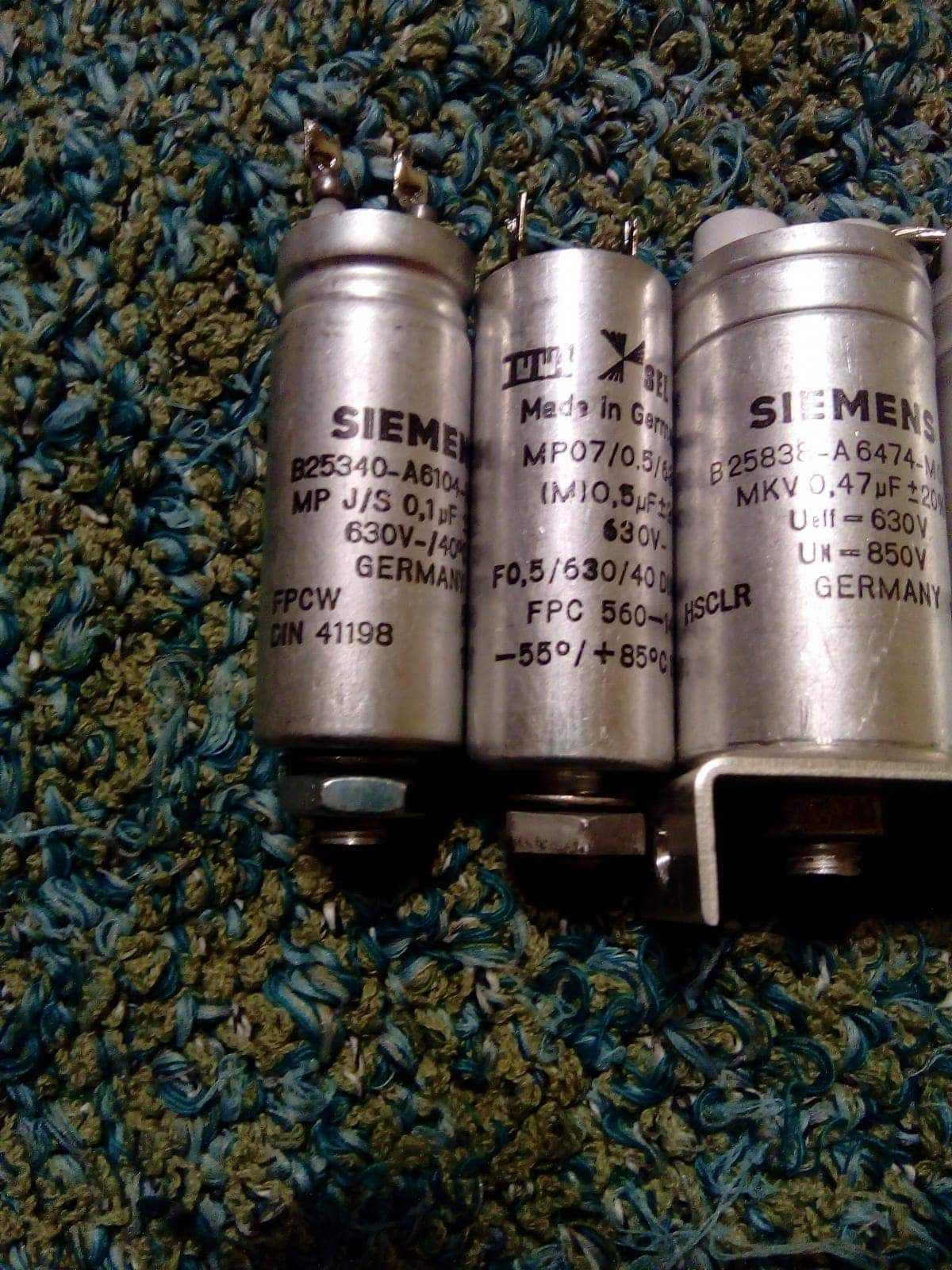

  20. Koristili bi se kao sprežni, ako neko ima informaciju koji su ˝najbolji˝... Svaka informacija dobrodošla.
