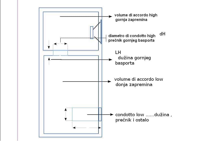

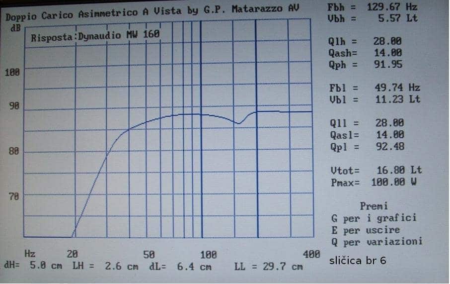

    Da pojasnim malo oko debelih zimskih čarapa .....najednostavnije je staviti nešto slično u bilo koji basreflex i čuti razliku ......što se tiče ' preciznih otvora' na srednjem panelu , za mladže da ponovim da može da ide bilo koji materijal koji propušta vazduh ,jer ako ne propušta džabe ste krečili .....Sličica DCCAV-a kojem ako se zatvori donji otvor onda može da simulira što šta ......može virtualno u simulatoru da se zatvori i gornji otvor ......može što štaNa drugoj sličici je klasičan odziv gde se vidi gde stoji treći impedancijski pik ........Jel spomen'o neko 40 grama Mms ....niko ...dobro ....

    Simulator koji može da simulira taj tip kutija sam postavio na hi-fi forumu ......stvar je vrlo jednostavna i u prevodu sa engleskog na srpski to izgleda ovako ......nešto slično......pametnom dosta ....sam postavio nedavno i radi se o furniranju kutije sa zebranom ....iako je tamo bas reflex i postoje tri impendacijska pika za razliku od dva ovde , nije problem razumeti da se prvi impedancijski pik , može lako eliminisati ili umanjiti uticaj jednostavnim zatvaranjem totalno ili delimičnom opstrukcijom ..... Radi se o takozvanom DCAAV koji sam ja više puta predlagao kao vrlo korisno rešenje za neke probleme .....ne može se tvrditi da otvori na srednjem panelu moraju biti baš precizni , jer on samo određuje gde se nalazi treći kod DCAAV-a a drugi u ovom slučaju impedancijski pik .....taj treći im.pik se može videti i na odzivu između 100 i 200 hz i smanjuje se jednostavnom popunom prve komore , tj ovde nekim specijalnim sunđerima ......nema ništa bez specijanih stvari .....dakle sa programom koji ima u sebi i LSP cad ili sa programom kojim sa ja postavio se može simulirati kutija i za neke druge zvučnike .....dovoljno je ubaciti neograničeno velike gubitke na otvoru prema napolje u programu ....ili u realnosti guranjem zimske debele čarape unutra....nekih dve tri godine sve stoji spremno i zbog slabog odziva nije nikad postavljno .......
