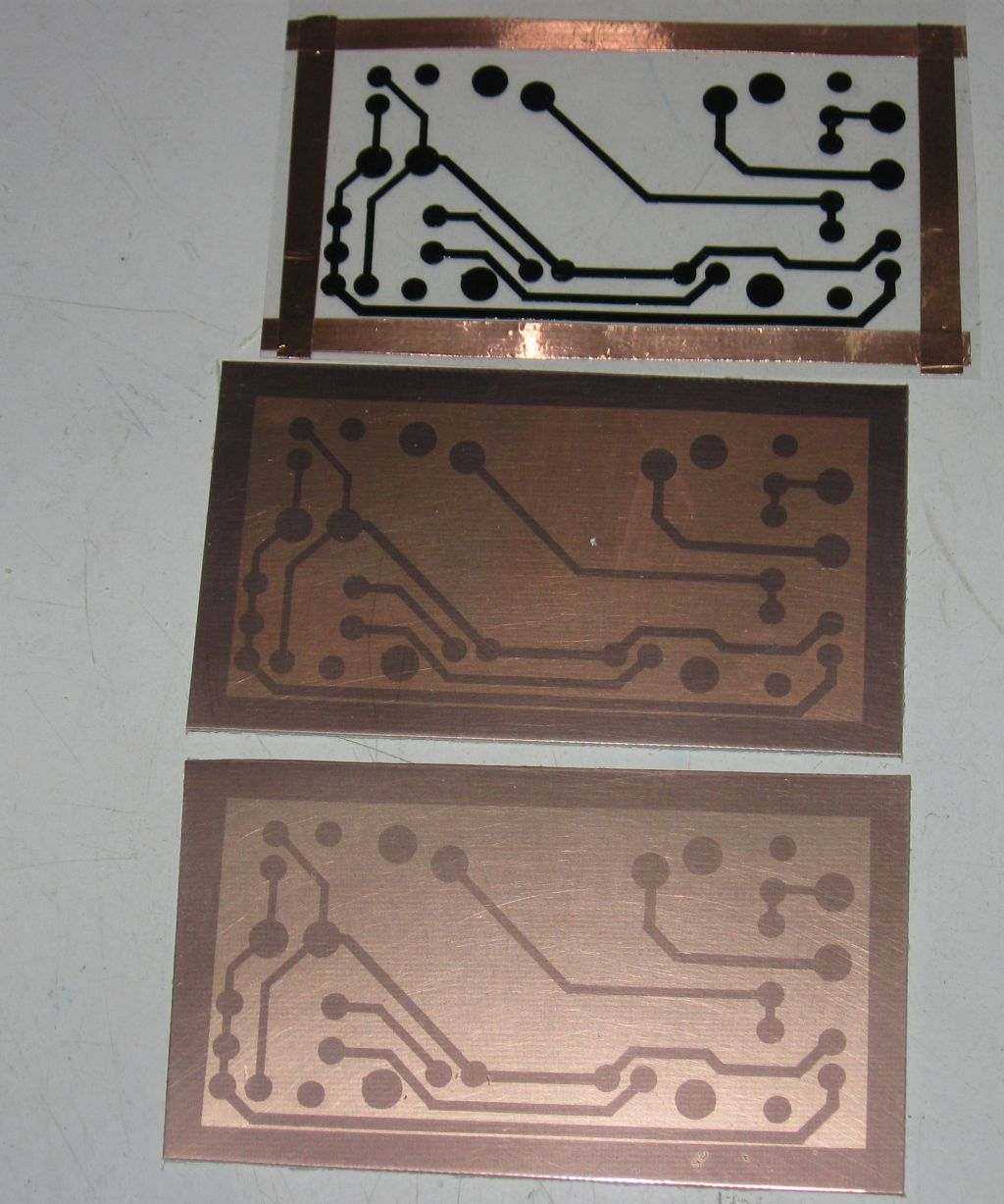

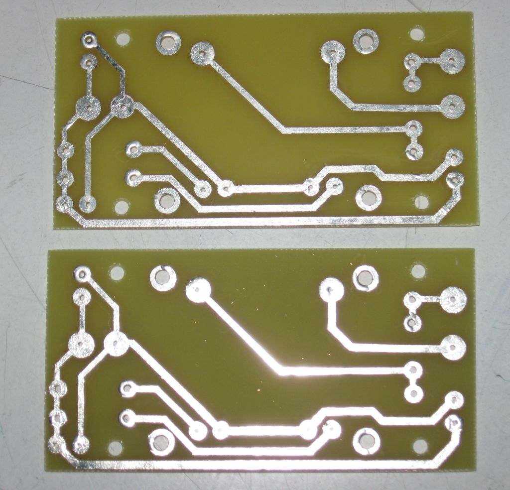

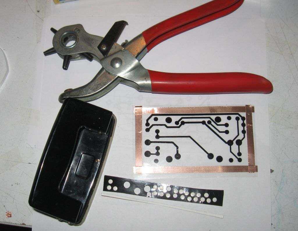

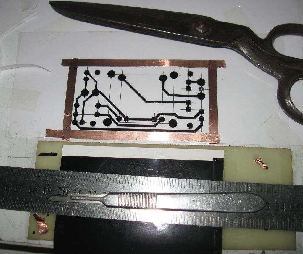

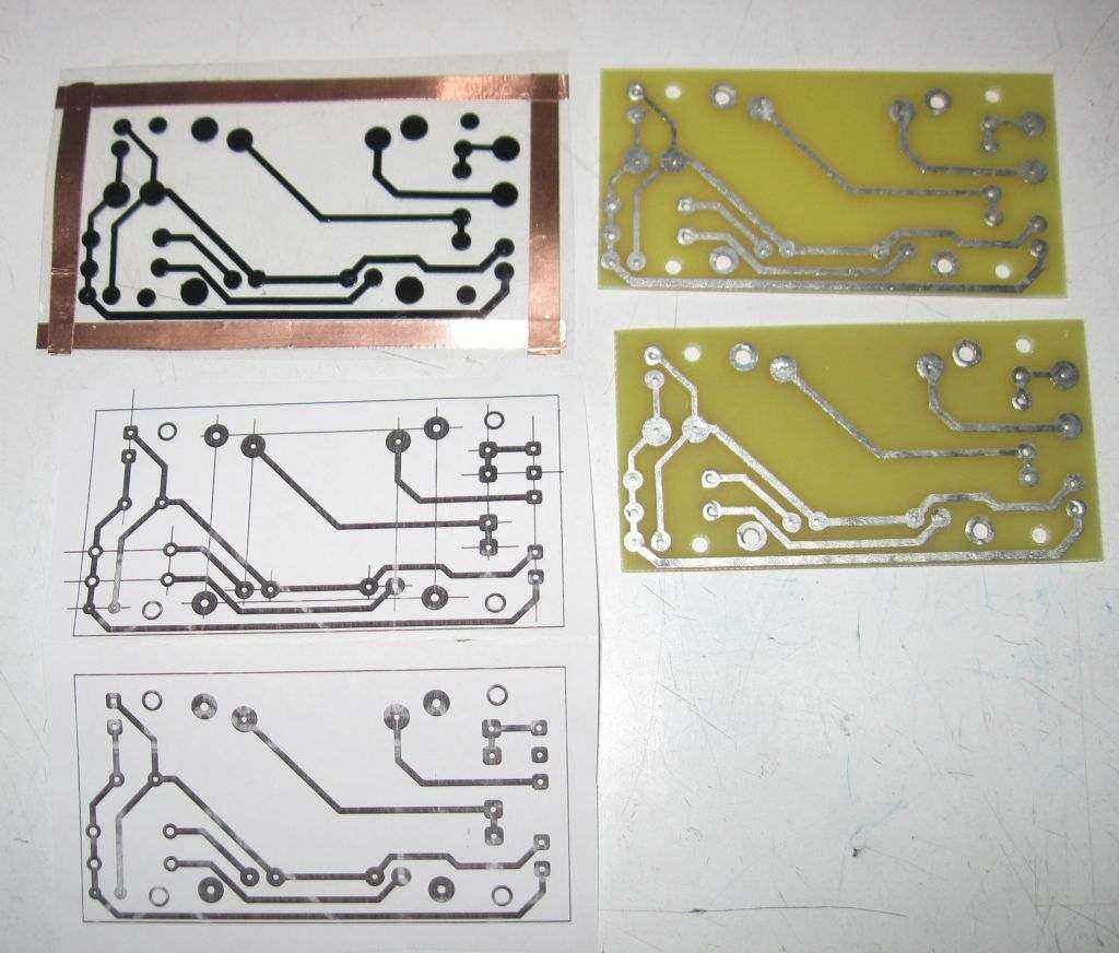

  16. vikend zanimacija, liči na onaj vic "kako je nastao buldog? hranio piroćanac kera kroz staklo": treba mi za ponedeljak ujutro gotove pcb a naravno filmadžije preko vikenda meditiraju. nema flomastera, nema rapidografa, džabe paus. setim se i odem kod lika po crnu tapetu, i vidim da ima i kater. al jok, to mora spec fajl i ostali izgovori. lep kater ali mož samo da blejiš. ko onaj gore buldog. uzemem tapetu, "sofisticirani alat za padove i linije" i za pola sata eto "filma". dobro je ispalo sobzirom na fotolak iz 2015e, crno je crno, nema da maši. uglavnom, osvetljeno, razvijeno, izecovano, opsečeno izbušeno. uz malu pomoć wurthove paste i pokalajisano. ispoštovan rok i obećanje kolezi .
