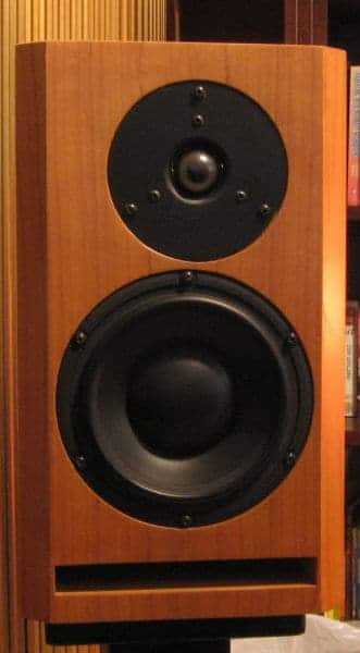

  4. pogled spreda ... ?

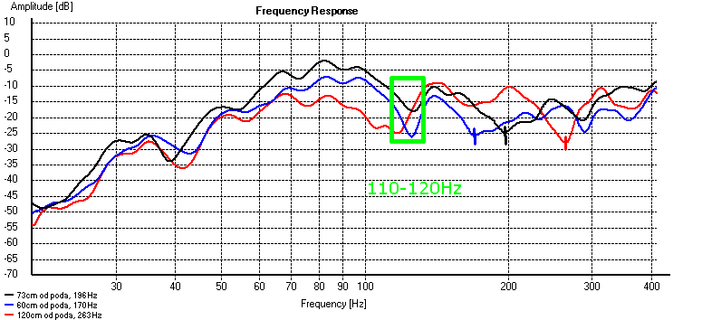

  7. mislio sam da se upotrebi pad/rez u zavisnosti od visine basa (udaljenosti od poda).... a vec prvi propad je oko 110-120Hz.... probao sa 16cm zvucnikom... nisam zatvarao BR.... tja, nisam se upustao u oktave.... pozV

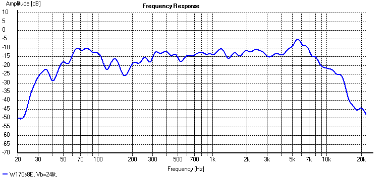

  9. ako je dostupno, zabelezi svaki drajver posebno... za jednu kutiju, na 1m i mic u zvucnu jedinicu (sa pripadajucom skretnicom).... cisto da imas info koliko koji dobaci.... malo sumLjivo gasenje na 13kHz... pozV

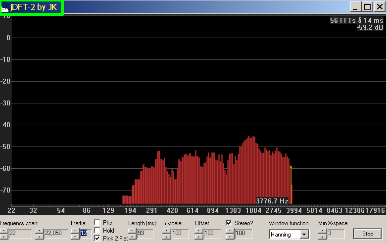

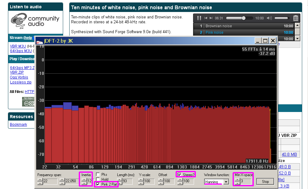

  10. stikliraj "pink 2 flat" .... upusti roze shum u jDFT.... zbog provere izgleda/ravnoce "krive".... pozV
  11. tja.... 10ak kHz... ondaK nista.... PozV

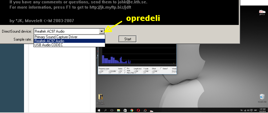

  12. izaberi ulaz u jDFT.... sa Nikonom isto belezi roze shum.... pozV
  13. @mr.... proveri (video) zvucni zapis iz Nikona, sa FFTprikazom jDFT tako ces videti domasaj mikrofona i mozes li ga upotrebiti za merenje odziva.... moj mic sa "Nokia" mobilnog .... pozV

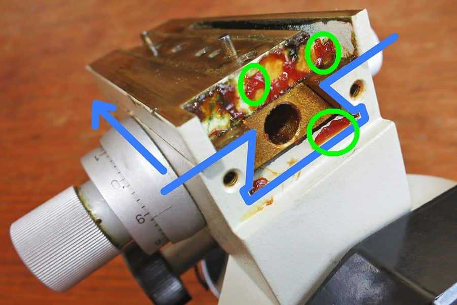

  15. nagrebi 3, 4 gomilice, na svaku nakapaj predlozenu hemiju (predlazem i kontakt sprej), vidi kakvo je delovanje..... pozdraV

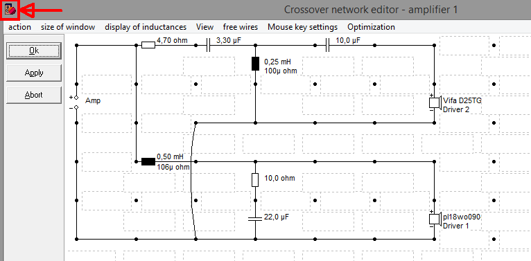

  17. @Alex kako si ubacio Vife u BoxSim? pozV

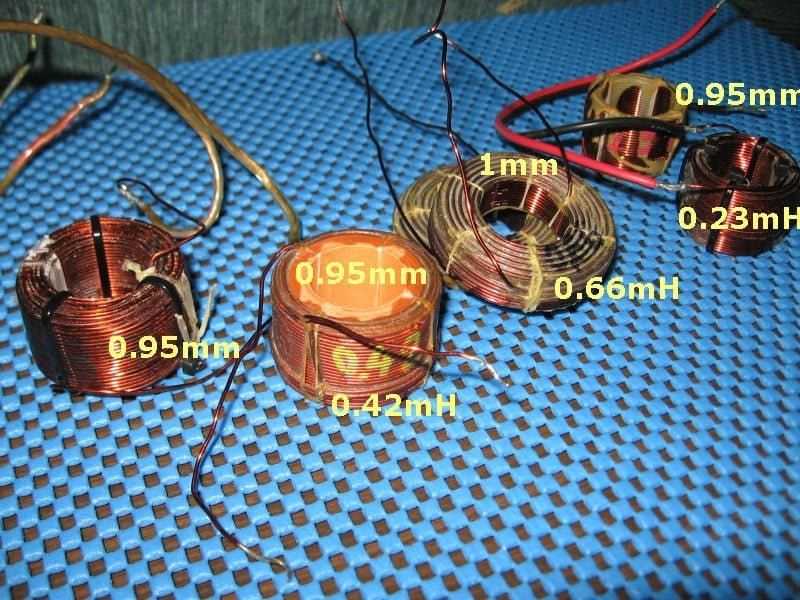

  19. nemoj premotavati.... za 4E treba manja vrednost zavojnice... samim tim je manji DC otpor... pozV

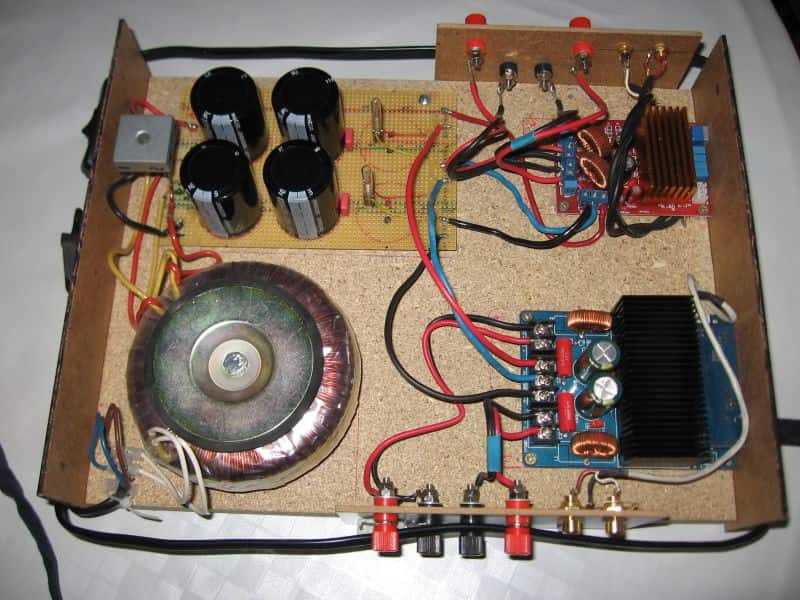

  22. D klasa http://www.dx.com/p/tda8920-bth-class-d-power-amplifier-board-2-x-100w-ac-12-5-20v-147660#.VysJrYR9600 plus trafo .... na slici je model koji potrebuje ellite... eto, ako ce da cujes.... pozV
