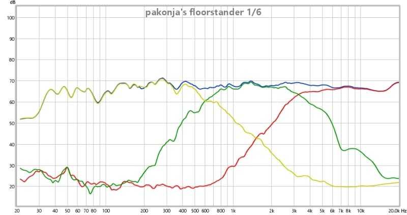

  13. @ pakonja Kada si vec koristio "BoxSim" za crtez seme skretnice, mogao si u program da uvedes 'frd' ili 'txt' prikaze merenja drajvera. Onda bi uspeo da simuliras promene vrednosti delova u Xover-u. predlog 2: "CoilMaestro" pozdraV ps: Mali programcic http://alloy.wishray.com/frd/utility/spl.htm @ Alexx ,

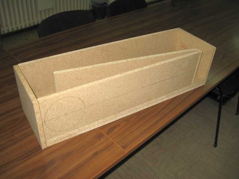

  16. Kutija obicna, zapremine oko 55lit... otvor za 20cm zvucnik; ako 'oces da se igras... pozV

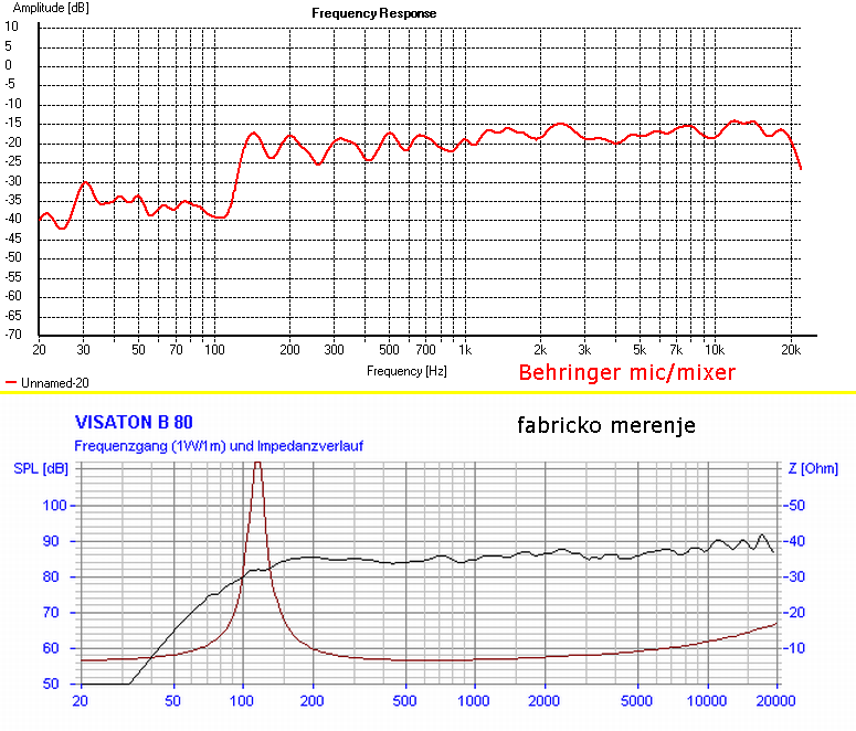

  18. Zvucnik B80, Visaton, moj odziv sa ECM8000 i njihov.... pozV

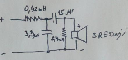

  19. @2a3 po kojoj semi je vezana skretnica za srednji? pozV
