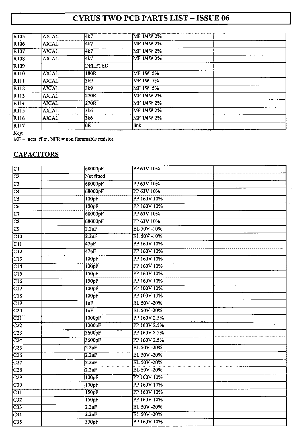

Zašto? U spisku delova za staru verziju, za C17 (koji ima istu poziciju kao C15 na novoj) piše 100pF. Šema je ista za obe verzije pa bi i vrednosti trebalo da budu iste?

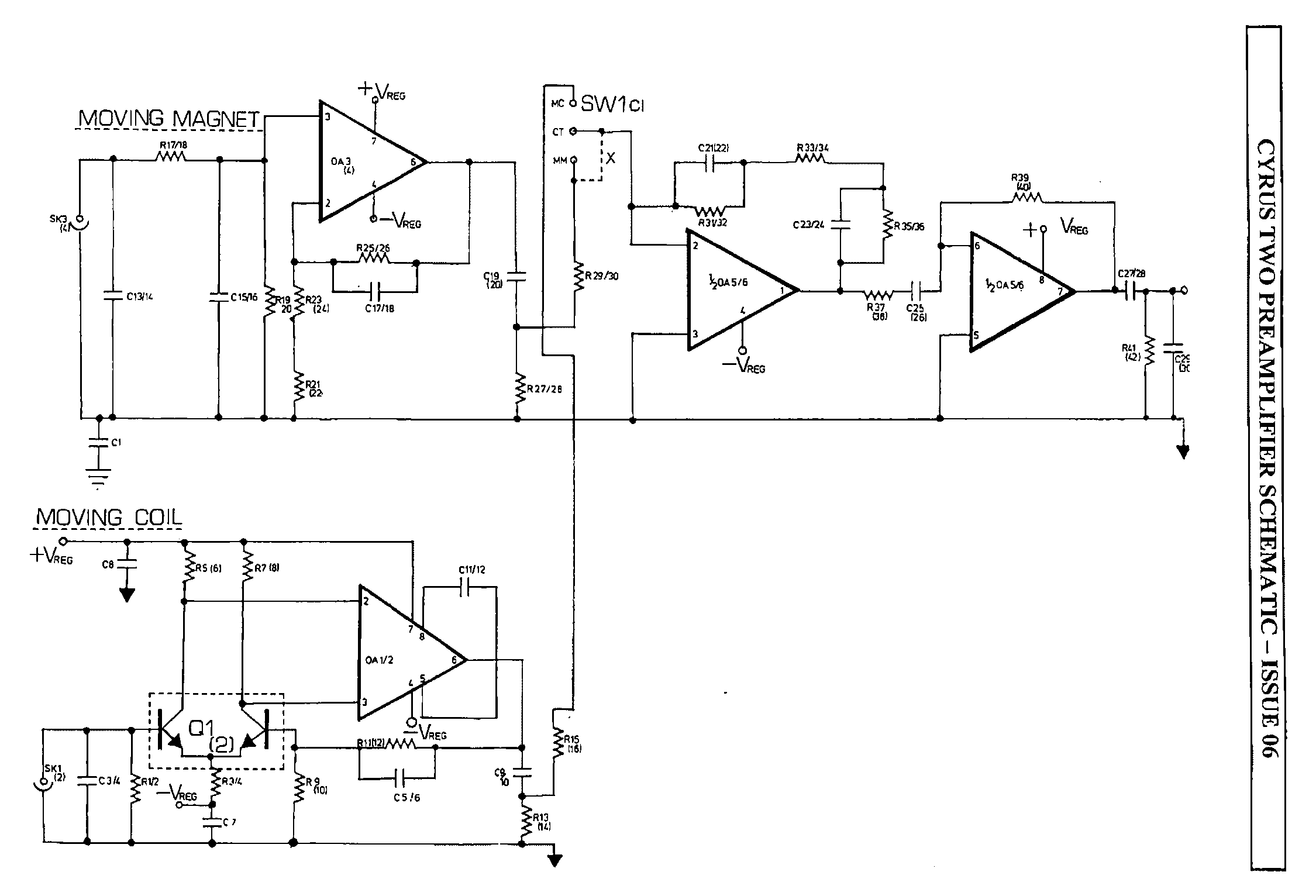

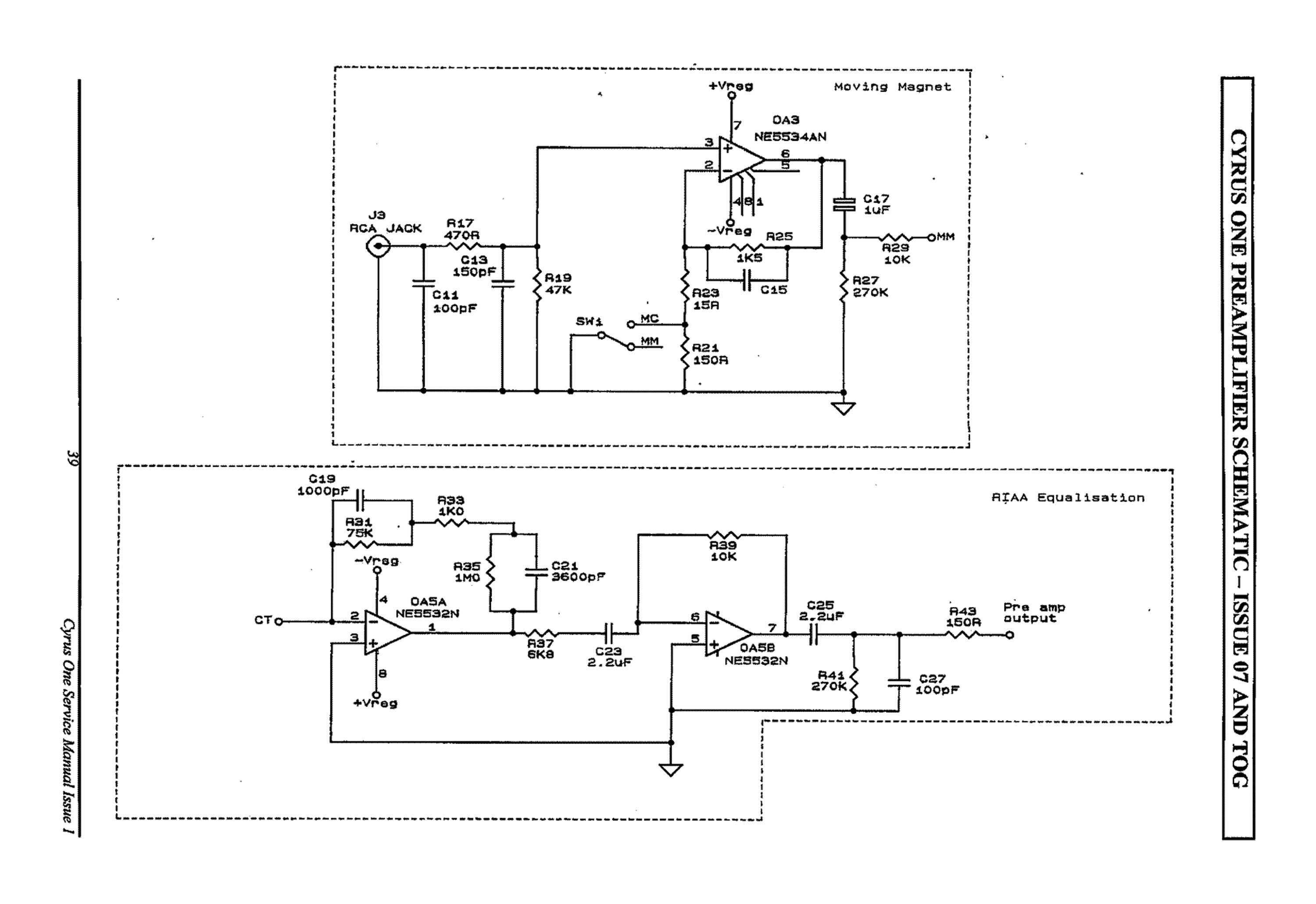

Nisam siguran! Okačio sam šeme za poslednju verziju tzv. "TOG" koja je praktično ista kao i "issue 07". Od svih jedino ti kondenzatori nemaju navedenu vrednost na šemi, a za njih u spisku delova piše "Deleted". Ne znam šta to znači? Cyrus-i su tokom godina nekoliko puta unapređivani, tako da je moguće da je ovo revizija u kojoj su ti kondovi izbačeni? Evo delimičnog spiska delova: U servisnom uputstvu postoje šeme i za stariju verziju "issue 06". Phono sekcija deluje isto kao na poslednjoj verziji, a vrednosti tih kondenzatora (na ovoj šemi C17/18 i C5/6) su 100pF 100V PP. Pretpostavljam da bi to trebalo da budu vrednosti i na poslednjoj verziji, pod uslovom da ti kondenzatori na njoj nisu izbačeni. Evo šeme i delimičnog spiska delova za verziju 06:

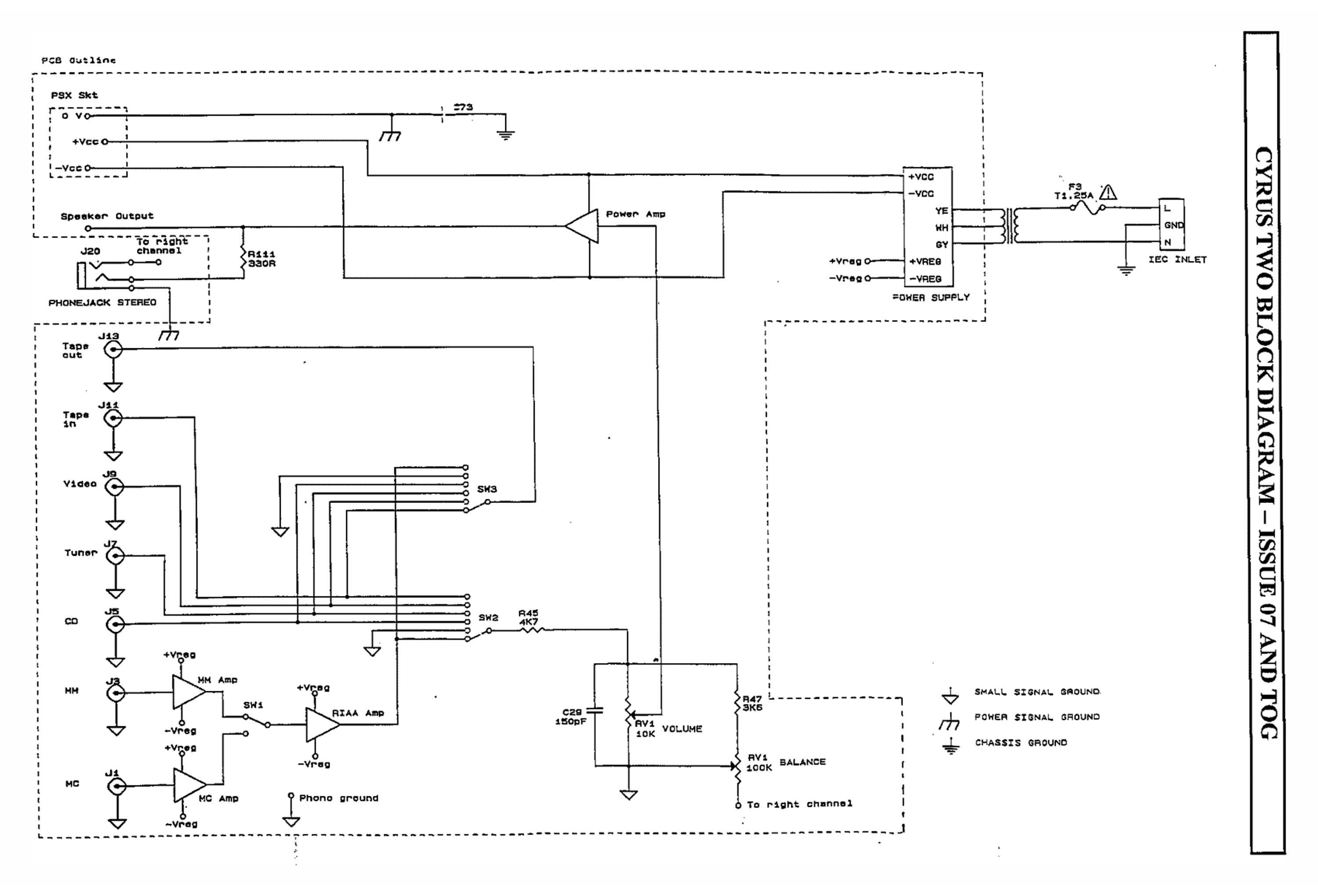

..Zaboravih da napomenem i bitnu razliku između Keca i Dvojke. Ako se koristi eksterno PSX napajanje, tada interno napajanje Dvojke napaja isklučivo phono sekciju a eksterno napaja izlazni deo. Tako da su napajanja ulazne i izlazne sekcije potpuno razdvojena, što prepostavljam da pozitivno utiče na phono deo. Plus, interno napajanje u Dvojci ima jači trafo, veće filterske kondenzatore i sve ostale komponente napajanja odgovarajuće dimenzionisane, što možda još doprinosi za koji promil. Znači MM sekcije Keca i Dvojke imaju istu šemu, ali možda neke od pomenutih stvari vezane za napajanje ipak prave dodatnu razliku u korist Dvojke.
I kod mene je ista priča, u kombinaciji sa Cyrus-om su Thorens i Ortofon! ...Doduše uz SME. Što se razlika između Keca i Dvojke tiče, oni u stvari imaju identičan PCB! Razlika su sledeće: Dvojka ima "pravu" odvojenu MC sekciju, jači trafo i jače izlazne tranzistore i mogućnost kačenja eksternog PSX napajanja (500VA trafo + 4x18.000uF kondovi). Kod Keca je deo na PCB-u rezervisan za MC prazan. Korišćenje MC zvučnica je omogućeno tako što se prekidačem iz kola izbaci jedan otpornik tako da gain naraste. To znači da bi sa MM zvučnicama Kec i Dvojka trebali da rade prakično isto, a popunom praznog dela MC sekcije na PCB-u odgovarajućim delovima, Kec bi mogao biti pretvoren u Dvojku što se phono dela tiče. Sećam sa da je u svoje vreme MC sekcija Dvojke bila dosta hvaljena, tako da bi takav upgrade imao smisla za vlasnike Keca. Šema Cyrus One phono sekcije:
