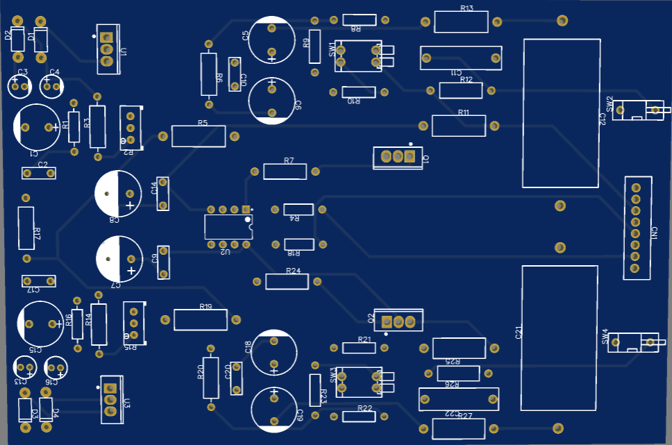

  6. @vladd Sto se tice masa, pokusao sam da kopiram NIXIE-vu masu u jednoj tacki, ali izbacicu to. Da li treba podebljati vodove? Sada cu da prebacim konektor i jos neke stvari da skratim vodove.
  7. @vladd Ovo mi je prva nacrtana plocica, tako da nadam se da mozete kroz prste da mi progledate
  8. Evo gotovih slika, ako neko zeli saljem na mail. Planiram da napravim dvoslojnu plocicu jer su mi veze mnogo blizu, neka seniori kazu svoje misljenje, takodje da li treba povecati sirinu vodova?

  10. Dogovoreno, kacim posle slike plocice i seme. Spreman sam da primim prigovore, i modifikacije.
  11. Bice metalna kutija od brusenog aluminijuma sa graviranim logom. Ako posedujete vas logo, ili zelite da nekako obelezim ovu tvorevinu, rado cu gravirati.
