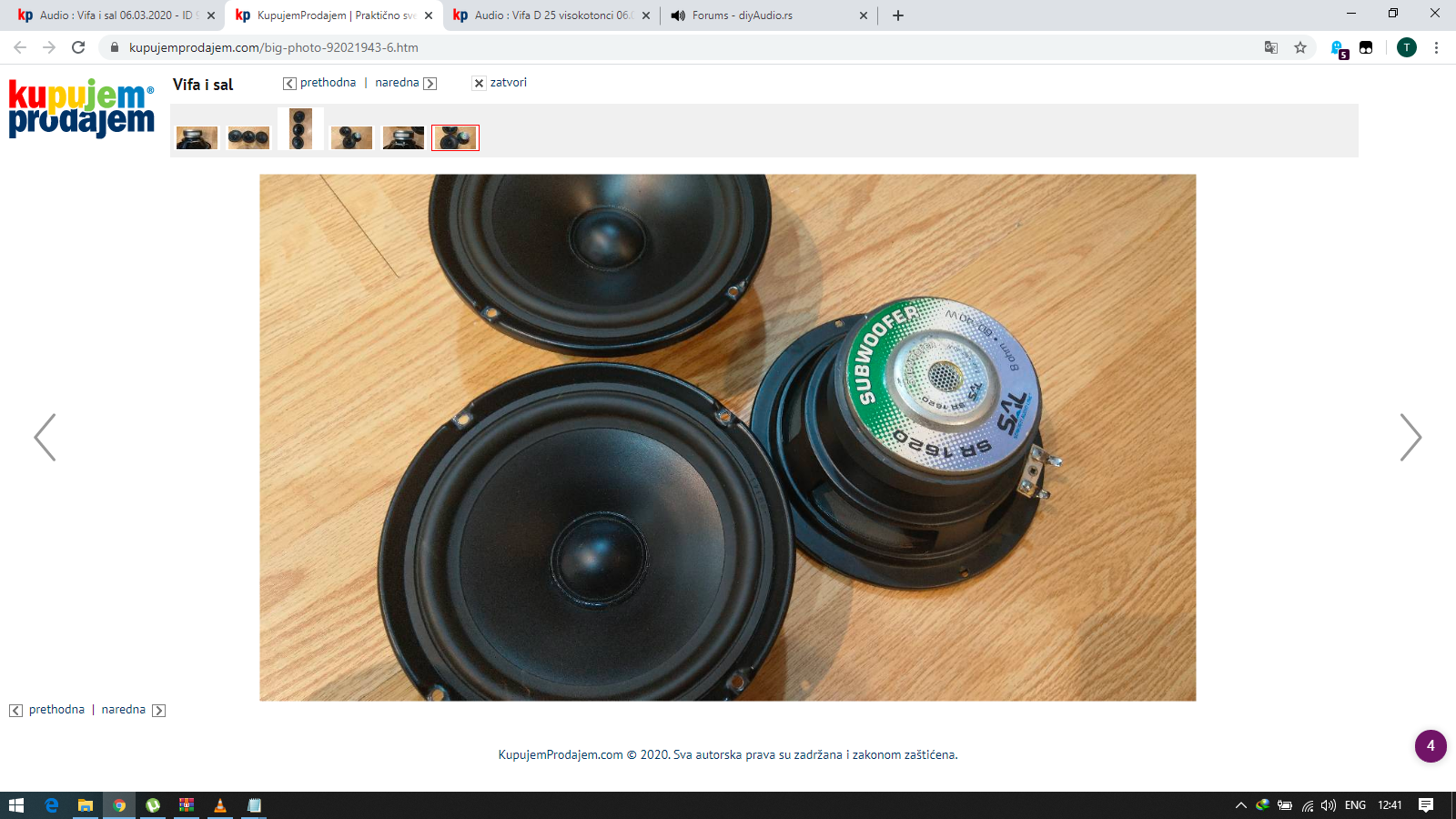

  3. @NIXIE @Nesic Kontaktirao sam coveka, iz Nisa je pa cu uzeti to popodne, naso sam neke visokotonce Vifa D25 (35e), sta mislite o ovome?
  4. @NIXIE ja ih naso na 20e, imam ko da mi zameni povoljno vesanja u nisu, marija iz pro elektronika, on mi je do sada uradio X zvucnika.

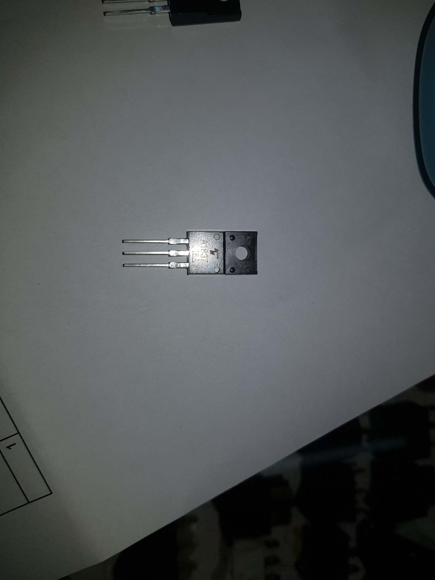

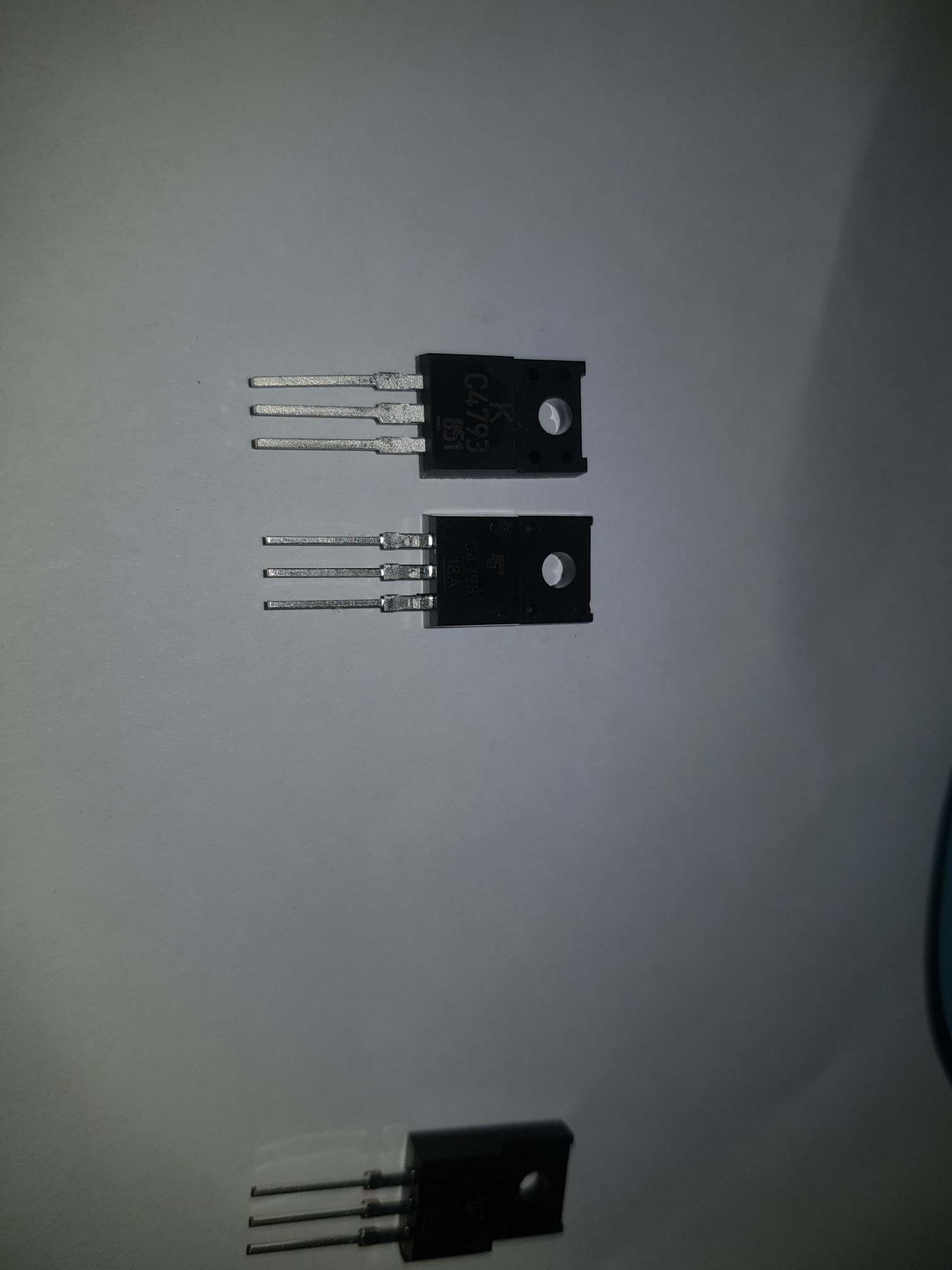

  10. @Nesic Kod njih je i otpornik Fake...
  11. Kolega, nisam mogo bolje da slikam. Lose svetlo.je u prodavnici. @Nesic

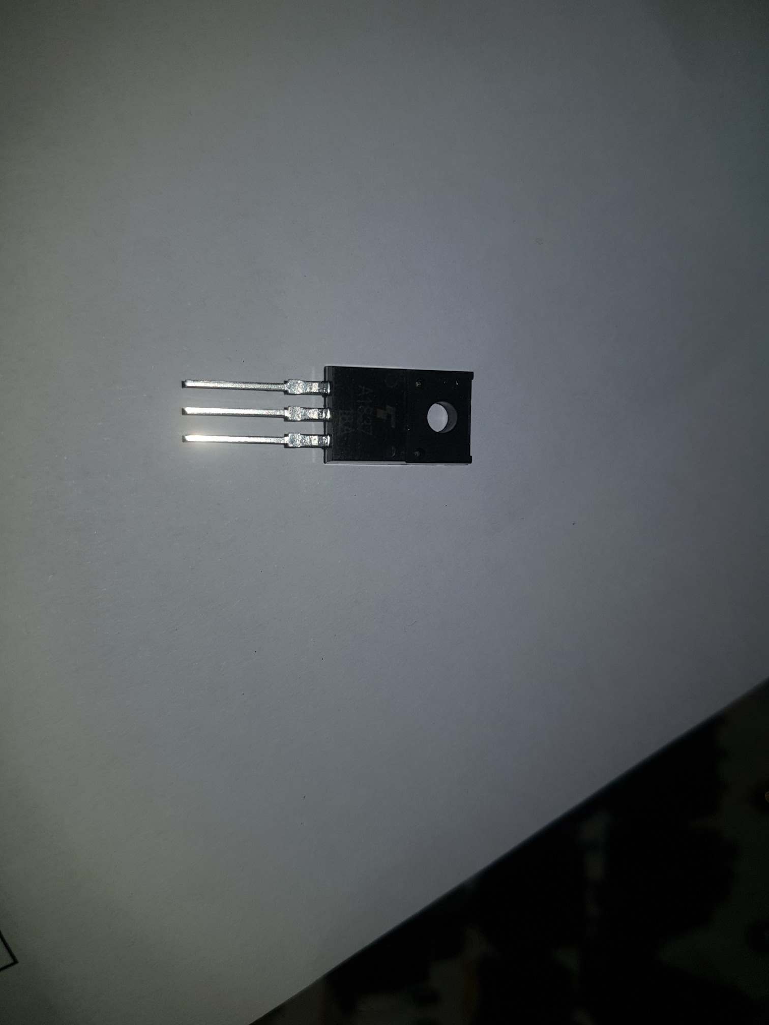

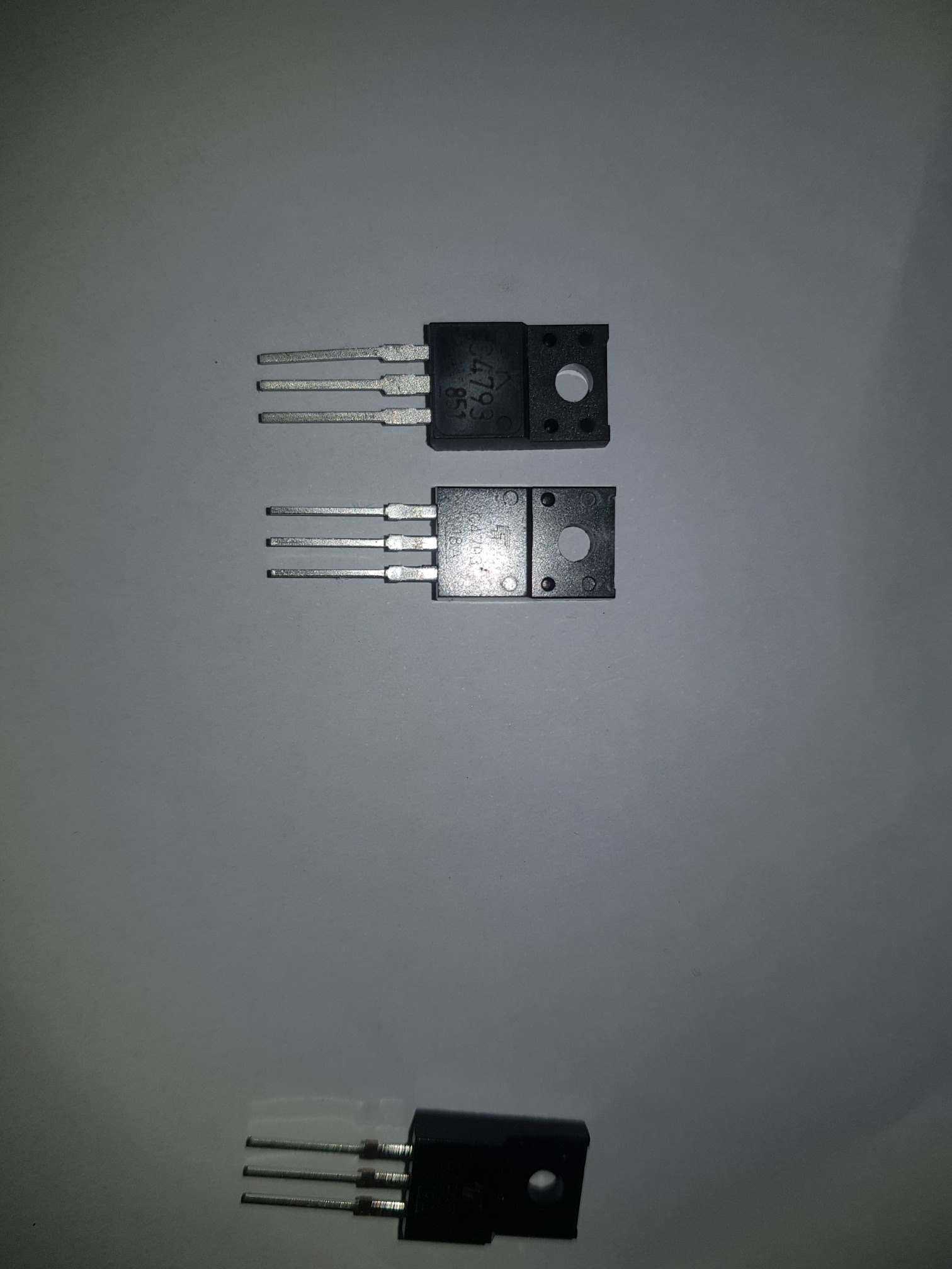

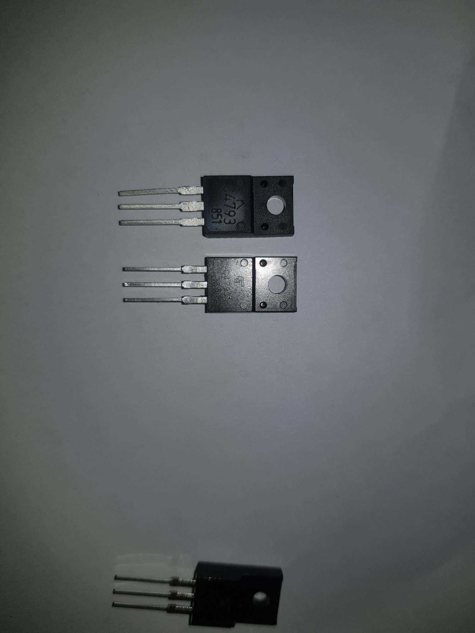

  17. @Nesic Vazi, ja imam broj od marijana sto mota zvucnike tamo, ali glupo da zamaram coveka, pa cu otici koliko vec sutra i slikam.
  18. @Nesic Oticicu ako treba da slikam tranzistor u pro
