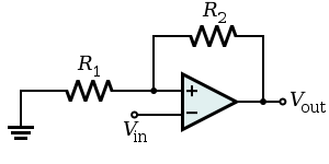

  3. Ovo je već spinovanje teme, ali dobro. EDIT: Da se dopunim i završavam. Apsolutno ne vidim kakve to ima veze. Ovo je kolo kome napon na ulazu opampa nije 0 niti teži 0, i to je fakat... Kolo jeste digitalno, opamp je analogna naprava kao i svaki drugi, napon na ulazu nije 0, niti teži 0, kao što sam rekao, i tu nema više mesta diskusiji, nebitno je koji se opamp bira... Može se raditi za specijalni slučaj, u slučaju da postoji pozitivna sprega napon na ulazu teži 0, i to stoji, i uglavnom nas to zanima, ali je to jedan veoma bitan detalj... Korisnik koji kupi opamp, stavi otpornik od 1M (recimo, neka bude dovoljan kao što kaže Impuls da ne uđe u strujno zasićenje), i preko njega veže generator od 1V, drugi ulaz veže na masu (nebitno koji), napon će biti +-1V. Izlaz će biti Vout=A*(V+ - V-), a je reda stotine hiljada, milion, i operacioni će biti verovatno u pozitivnom ili negativnom zasićenju, napon na ulazu 1V. To je isto kao kada bi rekli da za bipolarne tranzistore uvek važi da je Ic=beta*Ib kada tranzistor vodi. Tačno je da mi (uglavnom) koristimo DAR u linearnim pojačavačima, ali postoje još 2 režima u kojima ne važi ta relacija, i oba imaju svoju primenu... Toliko od mene. Bokiju želim sve najbolje u učenju, i nadam se da će i u ovome napredovati koliko i u projektovanju i izradi zvučnika. I ostali, sve najbolje.
  4. To je jedina ispravna konstatacija. Nekome (početnicima uglavnom, znam mnogo ljudi koji misle tako), misle da čim vide kolo sa op-ampom mogu da primene to da je razlika potencijala priključaka 0. Što je apsolutno netačno. Kao i konstatacija za negativnu povratnu spregu. Ne ulazim u to da li jeste, ili teži, to nije upitno, kao ni pitanje unutrašnje otpornosti, ništa u životu nije savršeno pa ni ti opampovi, sasvim je nebitno za našu priču da li nešto teži 0 ili jeste 0, ne menja poentu. Kao ni da li je pojačanje operacionog pojačavača 10^5-10^6, ili beskonačno. Baciti pogled na sledeće kolo: Ovo je primer pozitivne povratne sprege sa opampom, i ne, nije u pitanju oscilator. I kolo ima ime, i primenu, zove se Šmitov triger (komparator sa histerezisom). Napon na plus priključku nije Vin, razlika potencijala nije 0, a zamislite kolo radi. Ko ne veruje neka kupi bilo koji opamp i neka sastavi kolo... Nije mi cilj da bilo koga zbunim, već da ispravim ukorenjeno (pogrešno) mišljenje. Kome je lakše da živi sa činjenicom da je napon na ulazu operacionog pojačavača 0 (u opštem slučaju), slobodno, samo nije u redu tako učiti i druge.
  5. Sve to stoji, nisam ja rekao ništa protiv toga, ali ne vidim kakve to tačno veze ima sa 0 na ulazu. Bipolarni a i dif. poja koliko je meni poznato nemaju tu sposobnost. Sent from my Redmi Note 3 using Tapatalk
  6. To važi u teoriji električnih kola... Ali oni podrazumevaju bitnu stvar, a to je da je on bez povratne sprege beskoristan. Pojačanje reda stotine hiljada do miliona je neupotrebljivo, zbog veličine i varijacija od primerka do primerka. Ulaz operacionog pojačavača je diferencijalni pojačavač sa dva tranzistora. Nema te sile koja izjednačava napone. To se postiže povratnom spregom. Struja na ulazu opampa svakako teži 0 zbog velike ulazne otpornosti. Mada će u slučaju dva generatora bez fb verovatno otići u zaborav. Sent from my Redmi Note 3 using Tapatalk
  7. Napon na ulazu operacionog pojačavača je 0 samo u slučaju kada postoji povratna sprega. Nema te volšebne sile koja će na opamp-u bez povratne sprege da izjednači napon ulaza. A to koji je ulaz + a koji minus se određuje ili faznim stavom, ili ponašanjem kola, nema univerzalnog načina...
