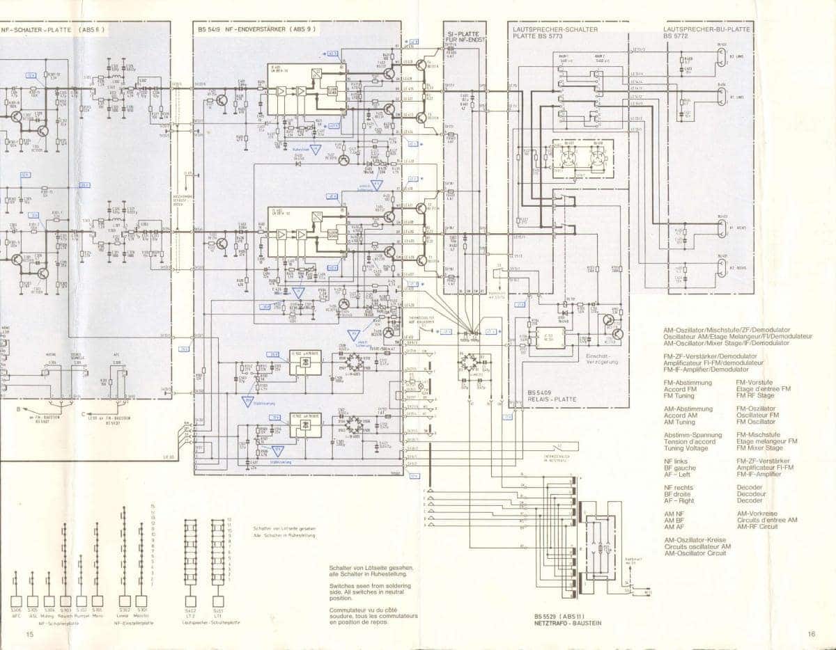

  1. Da ne postavljam 100 tema zbog ove starudije... Stari risiver, jedan kanal sve original, radi ok, drugi neko budžio i ne radi. Kad prebacim LM391N-90 sa budženog na ispravan kanal čuje se normalno, ali ne mogu da spustim mirnu struju sa 200 na potrebnih 35mA. Cenim da je zveknuo. Umesto izlaznih BD311N/312N u TO-3 zbudžena su 2 TO-220. Jedan od njih je BD912, do drugog još ne mogu dopreti. Pretpostavljam da BD311/312 nema više nigde za nabaviti, pa da priupitam mogu li ih zameniti BD317/318 kojih ima u MG ili trebaju neki drugi? Zameniću odmah i drajvere BD237/238. Video sam da LM391 ima po ibejovima ali mi se više smučilo da gledam razvaljen risiver, pa još mesec dana dok stigne... Evo i šema izlaza za svaki slučaj
