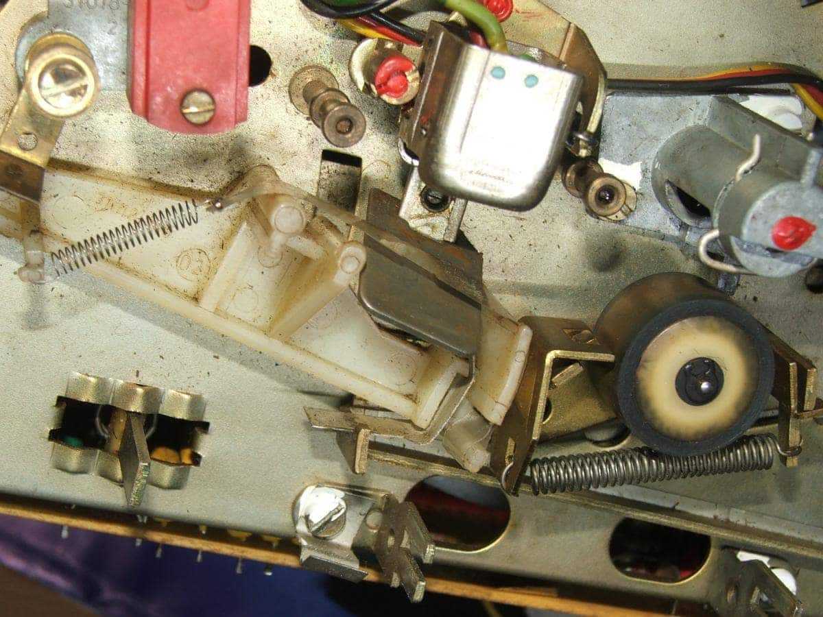

  13. Ona druga mehanika mi nije dala mira pa sam je upario sa elektronikom deka sa neispravnom mehanikom. Trebao bih sve to nakalibrisati al teško bez namenske trake. Od 4 trake koje imam svaka je snimana na svom magnetofonu sa različitim azimutom, a svaka pesma na nekom svom nivou snimanja. Sve u svemu... Šublert sada zvuči mloogo bolje
  14. Narednih dana neću imati vremena za igrarije pa sam ga sastavio ovakog kakav je. Slikao sam nešto drugo i zaboravio vratiti rezoluciju Danas stigle i 4 trake, na jednoj neka 2 dosadna intervjua ko zna otkad, na drugoj neka nikadčuo muzika.Na sredini je sastavljana, tu je popustio lepak šta li, pa sam malo psovao. Preostale trake sviraju natraške. Snimio sam neku Šublertovu sonatu probe radi. To zvuči jezivo. Nakon nekog vremena BD561 u stabilizatoru odlučuje da jekne. Zamenjen. Prilikom vađenja staklenog osigurača metalni kontakt na PCB se jednostavno sasuo. I to sam okrpio pa požurio da ga sastavim za slikanje dok još zatrzava nogom.

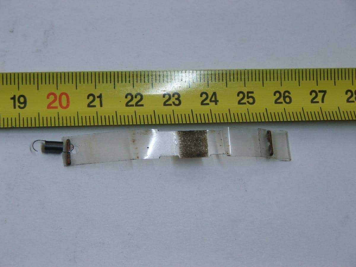

  15. Ne znam kako se ovaj komad folije ili čega već zove. U servisnom uputstvu ta stavka je potpuno zanemarena ili ne vidim dobro. Montira se ispod glave. Pretpostavljam da se na mestu crnog kvadratića nalazio neki jastučić poput onog u audio kaseti. Ne znam koje debljine jastučić treba da bude, već bih ga rodio. Važan mi je naziv ovog parčenceta da mogu dalje guglati

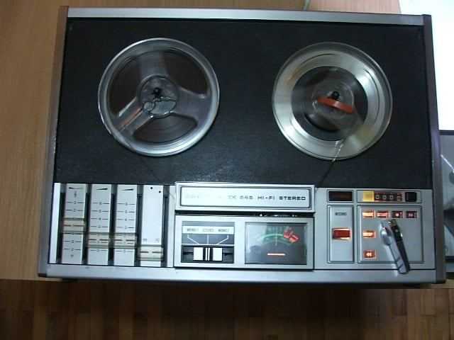

  16. Familijarno loš, nervozan želudac pa valjda mora tako. Kakogod... Levi će najverovatnije u lepšu kutiju sa poklopcem jer mu zasad sve radi, jedino što mu je kaiš lošiji. Desni je neko pre mene pokušao srediti, čak je i kaiševe zamenio, ali nije uspeo da ga lepo sastavi. Par nekih delića sam našao zapetljane u elektronici. Sem toga neispravan mu je instrument, pokidan neki egzotični prekidač i možda još nešto samo nisam primetio. Ide u rezalište, ostaje mi germanijumoglavi amp od ljuta 2x 3-4W i ovalni zvučnjaci.

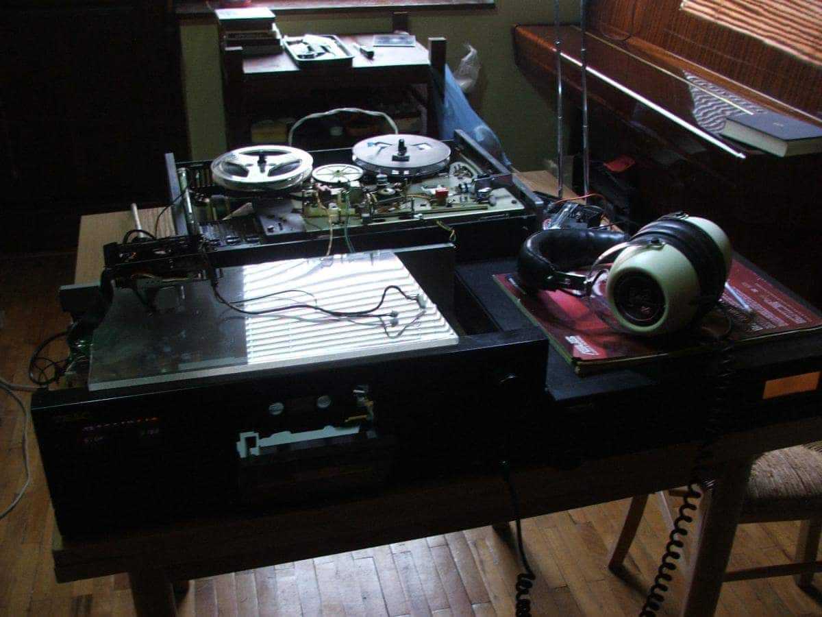

  18. Krenuo da kupim jedan neispravan magnetofon, izašao sa 2. Uz malo truda oko struje i mnogo oko mehanike oba su proradila, tj bruje "na prst". Za koji dan stižu i trake pa ću čuti koji od njih zaslužuje da ostane u komadu. Nikad nisam posedovao, slušao, a još manje opravljao ovakve sprave. Interesantni su.
