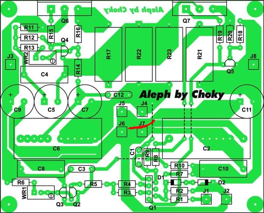

minimalna, tu nema velike struje, bitno je samo da ccs-u bude referentna tacka nogica tranzistora kojim upravlja. i kad to odradite mozete taj kanal vracati na hladnjak, samo ostavite dovoljno dugacke signalne zice da ih mozete vezati kao na slici u u postu 256 -

u postu 253 imate novu sliku gde iseci i sta prespojiti, propustili ste je. Sa tim potezom izbacujemo gresku ccs-a, biasa i strujne zastite -

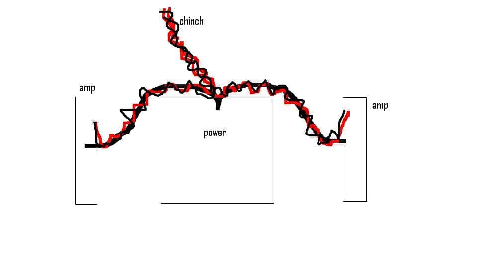

sad upletite zice od ulaznog mreznog konektora do trafo jednu uz drugu i skupite one od trafo do greca i od greca do kondova pa poslusajte da li ste isekli stampu kao sto sam nacrtao i povezao one tacke kao na slici? Kad se sve zavrsi mozemo napraviti novu plocicu isprojektovanu kako treba Vidim ja da ce neko veceras slusati muziku i pijuckati vince -

Pretpostavljam da ce ovo sad biti u redu pa da Vas odmah pripremim za sledeci korak. Pazljivo citajte a ja cu pokusati da pisem jasno. 1. preradite i drugi kanal kao ovaj. 2. ulazne chincheve stavite jedan do drugog, nebitno da li je sa leve ili desne strane kutije 3. signalne zice upletene oba kanala zajedno vucite do centralne tacke mase na plocici napajanja, ne lemite ih tu nego produzavate sa njima do plocice uz zicu koja vodi masu na plocicu. mozete vezicama stegnuti uz tu zicu da nem arazmaka izmedju njih. Signalne zice su upletene. tako ih vodite sve do same plocice i tamo ih najkracim putem dovedete na plocicu Ovako ce Vam signalni kablovi biti duzi uz sansu da pokupe vise smetnji ali njihovo drzanje uz vod mase ce spreciti stvarane povrsine koja bi indukovala ems u magnetnom polju. Mozet ih cak omotati oko zice mase. Kada bi ugrubo pogledali raspored zica mase imacete mercedesov trougao gde ce na jednom temenu biti ulazni chinchevi ana druga dva plocice. Ostaje jos da mrezni kabel od ulazne uticnice upletete i tako dovedete do trafoa da bi sto manje smetao ulaznim signalima. trenutno su Vam nula i faza toliko razvucene da kad bi h stavio antenu u blizini dobijao bih napon za sijalicu Crvenu i crnu zicu od greca do trafoa stavite jednu uz drugu, ovako rasirene rasipaju smetnje. isto i za zice od greca do kondova. Ako Vas ne mrzi greceve priblizite jedan drugom da su sto dalje od plocica pojacala. Kad sve ovo odradite imacete savrseno tih amp. -

posto je sad masa odradjena kako treba verovatno brum generisu CCS-ovi sa napajanja. Plocica Vam je odvojena pa prebacite kondovec8 i c10 sa donje strane kod c9 i c11 a dolazne zice umesto na j3 i j8 nalemite direktno na nogicu elektrolita c9 i c11. Pazite kad budete vracali plocicu na hladnjak tranzistor je jako blizu da ne dodirne te zice Kad prebacite c8 i c10 isecite stampu sa leve i desne strane po kod crvenih X i spjite zicom tacke obelezene plavim linijama. Tako cemo CCS-ove postaviti na referentne tacke poluprovodnika sa kojima upravljaju -

onda tu zicu umesto na mesto C2 stavite direktno od R8 na J5 pa ne morate seci stampu. Nadam se da ste ulaznu masu sa napajanja doveli bas na J6 i zvucnik na J5, drukcije ne bi valjalo. Ako ste masu spojili na J7 onda to sve kvari i ne moze da se izbije brum. Ne morate 1mm zicu, moze najtanja koju imate da je lakse provucete i zalemite. -

ako se zen slaze ja bih prvo prespojio C2 cime bi se ofset doveo na stabilno stanje. Da je minus ulaz sa ove seme spojen na masu bilo bi sve u redu ali i pojacanje vece. Posto otpornik R24 nema, prvo bih prespojio C2 ali to ipak Zen nek aminuje jer je njegov projekat C8 i C10 na plocici su trebali biti blizu tranzistora pa bi njih skinuo i prilemio negde kod C9 i C11 A pre no sto bilo sta uradite uzmite i skalperom napravite rez na stampi kao sto pokazuje crvena linija. Tako ce C2 kond doci na masu koju posmatra i zvucnik i ulaz a nece imati pad napona usled punjenja C11. verovatno ce ovo otkloniti i to malo bruma -

Ako ste minus za zvucnik uzeli sa plocice sa tacke J5 ne bi smelo biti brujanja ako stavite samo jedan ulazni signal. Ako brujanje i dalje postoji trazite gresku na samoj plocici. Da pojednostavim: jedna zica mase ide sa plocice napajanja na tacku J6. minus za zvucnike spojite na J5 a masu ulaznog signala na isti tacku J5. J7 neka ostane slobodan. Ovakvo vezivanje ne bi smelo dati ni malo brujanja ako ukljucite samo jedan ulazni chinch i trebalo bi da cujete muziku. Sem ako Vam chinchevi nisu izolovani od sasije. koliko vidim jedna ima crvenu podlosku ali na drugom ne vidim zbog lose fotografije -

minus za zvucnike ste povukli sa plocice napajanja a na plocici ampa imate kondove pa vam punjenje i praznjenje elektrolita pravi smetnju. Morate prebaciti izlaz za zvucnike na plocicu u tacku J6 ili J7. Naranzasta zica Vam pravi petlju a nalazi se izmedju J2 i J6. I treci problem koji ce Vam se javiti ovakvim ozicavanjem necete moci izbeci brum jer imate zajednicko napajanje za oba kanala. Prve dve stvari navedene ce Vam izbaciti brum kada nemate signala a cim ukljucite chincheve ponovo ce se vratiti. Da bi sve resili prvo morate staviti ulane chincheve jedna uz drugi a onda sve mase vezati kao i zvezdu. Ovo je standardni problme svih samograditelja koji nemaju vrhunsko znanje o spajanju masa. Napominjem vrhunsko jer i oni sto misle da znaju spojiti mase nekad ubodu dobro a kad je ovako komplikovano samo posebnim pozicioniranjem zica cete izbeci brum -
