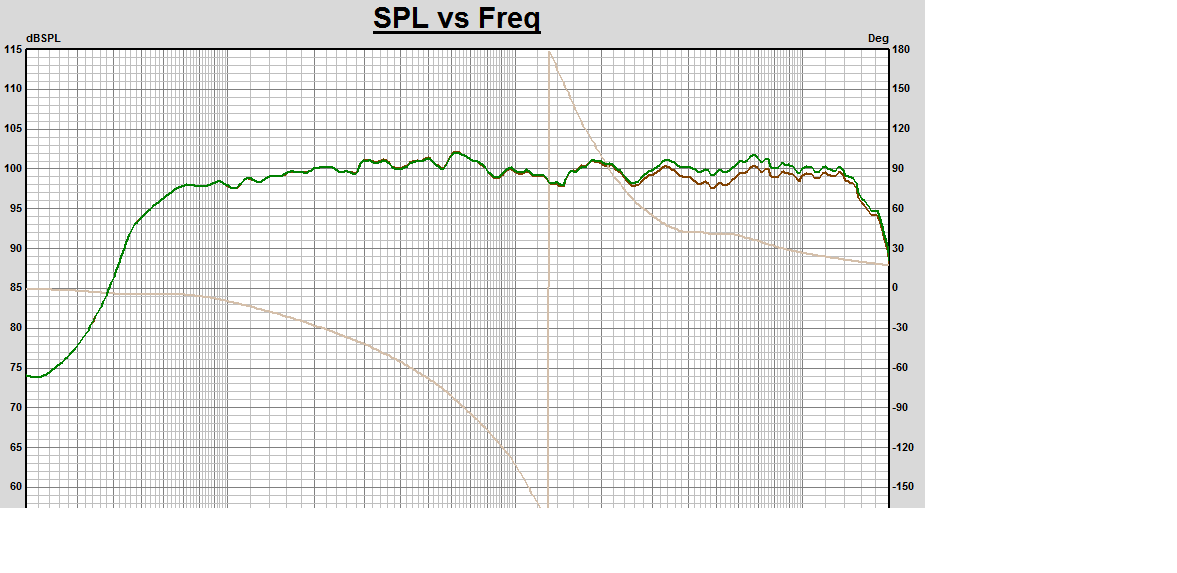

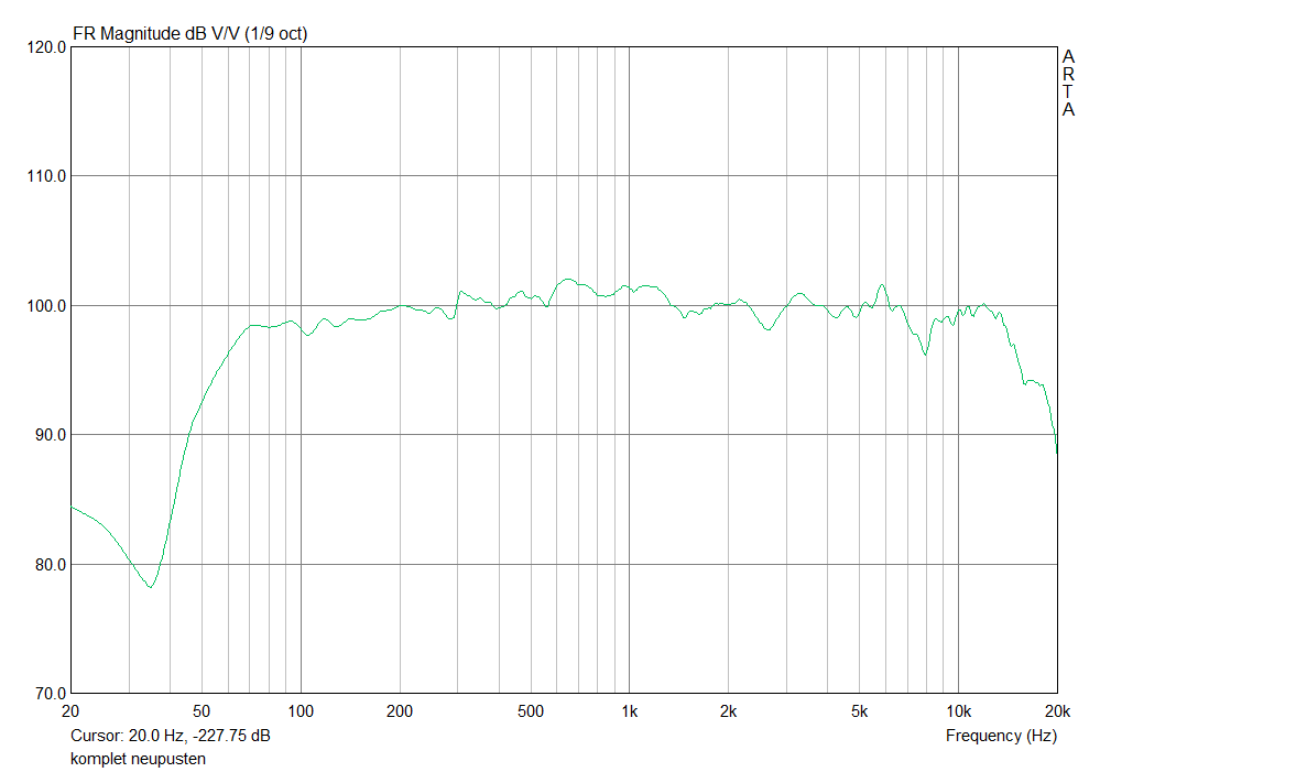

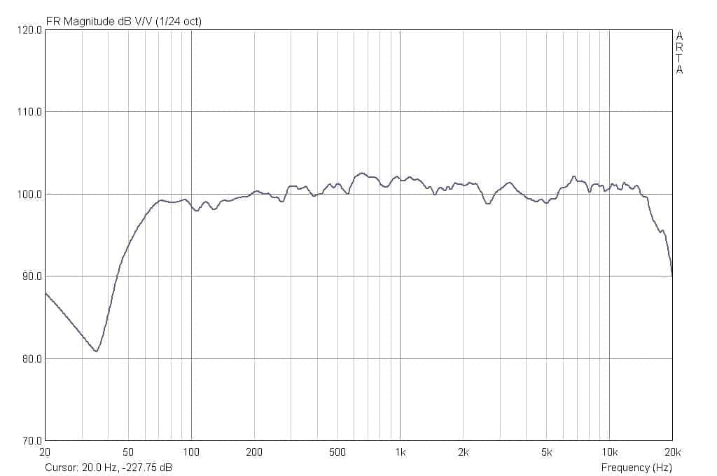

  1. Evo snimka neupustenih drajvera i upustenih i konacna verzija sa korekcijom skretnice na 2,4kHz. nemojte obracati paznj na skalu sto pise 100db, nisam kalibrisao mikrofon, realno je oko 88-90 prilikom merenja. Na trecoj slici je zelena sa 2,7 oma otporom na visokom a braon sa 3,3

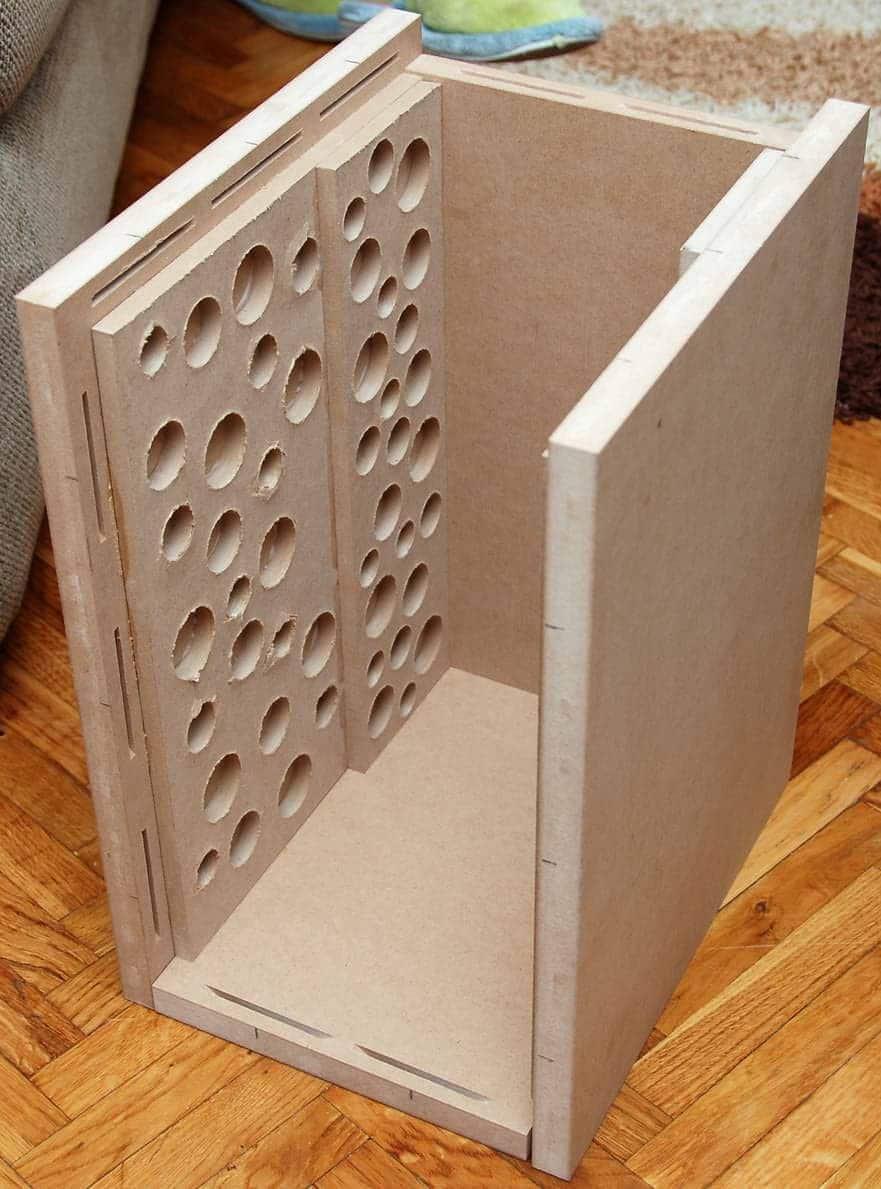

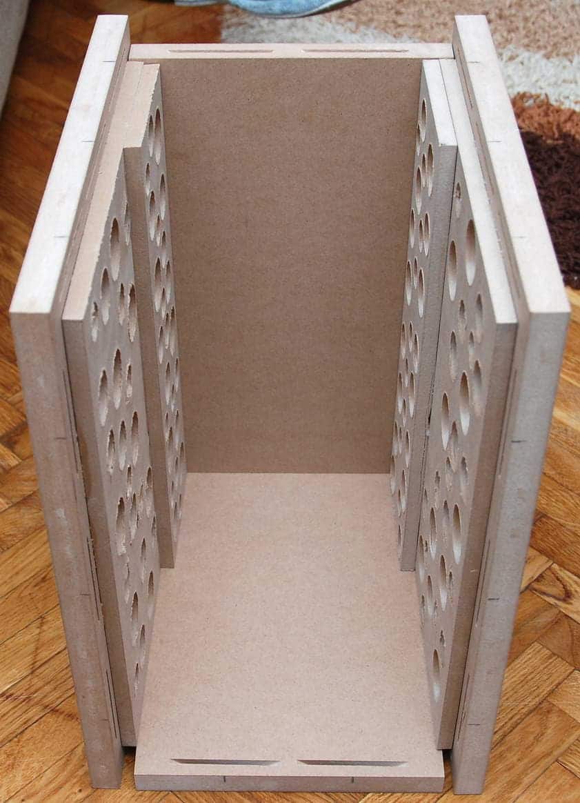

  2. evo i sadasnjeg izgleda kutije nakog glodackog igranja. Veceras cu staviti merenja, sad posao zove

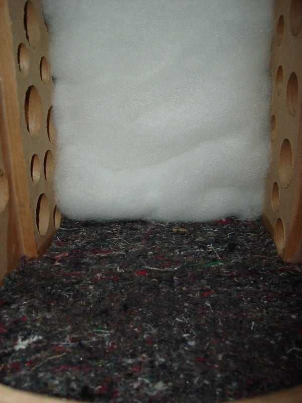

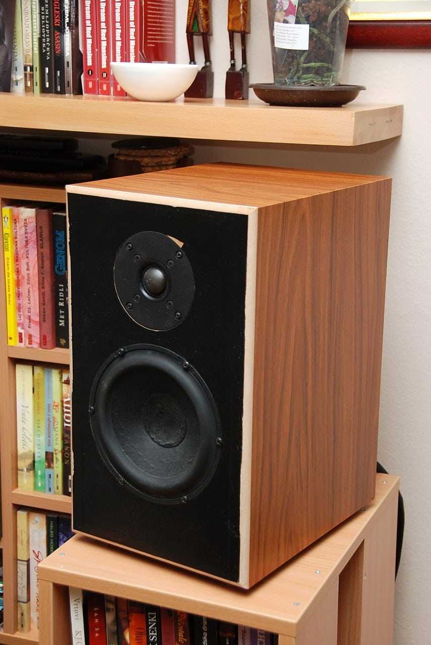

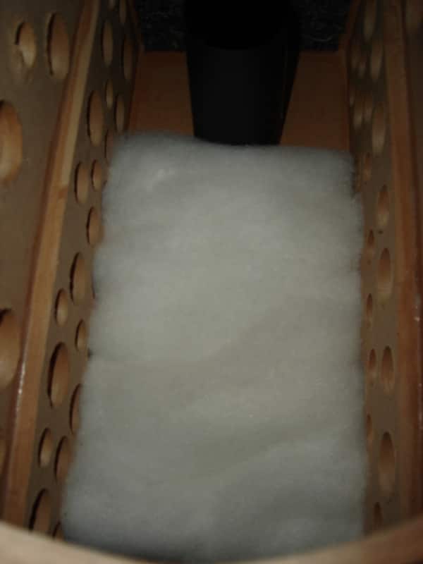

  3. Plasticne vezice i plastiku sam vec stavio ali sam hteo jos neko iskustvo. Ne kupujem pistolj svake nedelje, kupio sam ga 1990 godine i jos mi radi skoro svaki dan. Sto se tice zvuka dobro mi zvuce svi vokali. malo je vise imao zivota sa rezom na 2150Hz ali je imao i rupe i pikove u zvuku pa oni sto su slusali kod mene znaju da je nekad znalo da ubode u glavu. Pre dva meseca sam snimio drajvere u kutiji i video nedostatke. Nakon toga sam upustio visoki i nestala je rupa na oko 8 i 16kHz. Na zalost nisam peglao neravnine basa preko 3kHz i visokotonca ispod 2kHz jer sam sa rlc filtrima ubijao leprsavosti i glasnocu pa sam se zadovoljio sa 2db rupom na 1,5kHz i 2,6kHz i malim pikom od 1,5-2db na 700Hz. Ostatak je skoro ravan cak i bez smutovanja merenja. Da bih ovo dobio morao sam pomeriti rez na 2,4kHz. Visatonov bas reflex 19.24 sam skratio na 15cm. Dimenzija kutije je 24x30x40cm, na bocne strane preko 19mm medijapana su nalepljena dva sloja od 10mm proizvoljno busena. Damping vidite nalepljen na gornju i donju plocu, beli damping je stavljen oko bas reflex otvora i iza basa. Do visokotonca nema nista. Poslednja slika je pre obaranja ivica i upustanja visokog i basa. Sada je malo ruznije i ceka face lifting Trenutno je jedini problem skretnica jer nakon stavljanja skretnice unutar kutije zvuk se totalno pokvario, izgubio dubinu, cvrstinu i glasnocu. Na podu kutije je bilo ocajno, sada je na zadnjem zidu malo bolje i jos cu probati na plafon kutije. Ako to ne uspe ide opet napolje

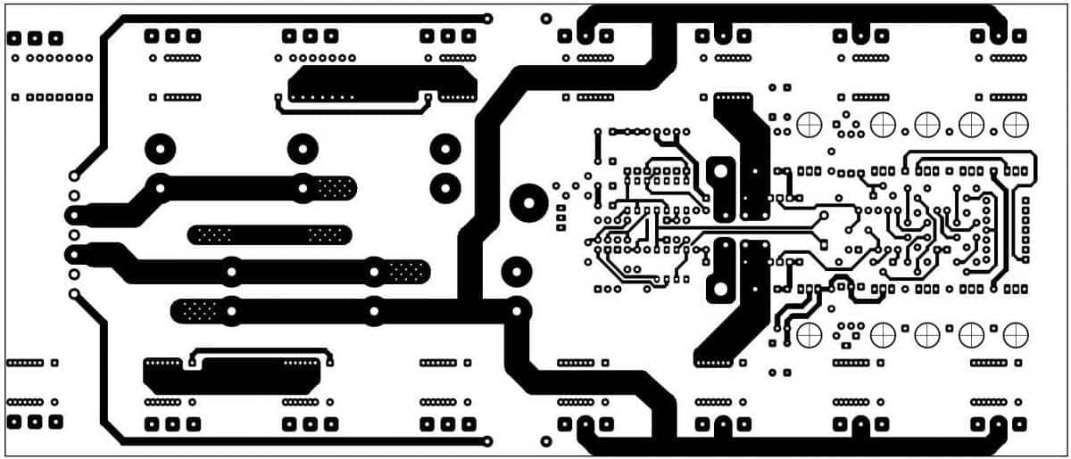

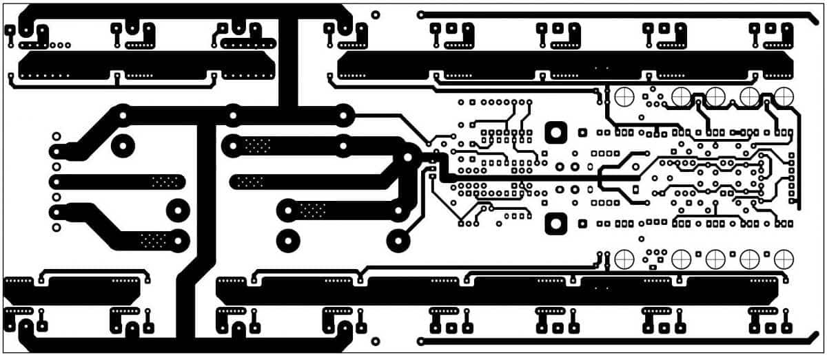

  12. ako Vam nesto znaci ja sam poceo da radim plocice pre 4-5 godina kad se pojavio ovaj projekat ali nisam zavrsio, stigao sam ovoliko. Trenutne dimenzije su 10800x4600 mils ili 275x117mm i staje na hladnjak od 300mm

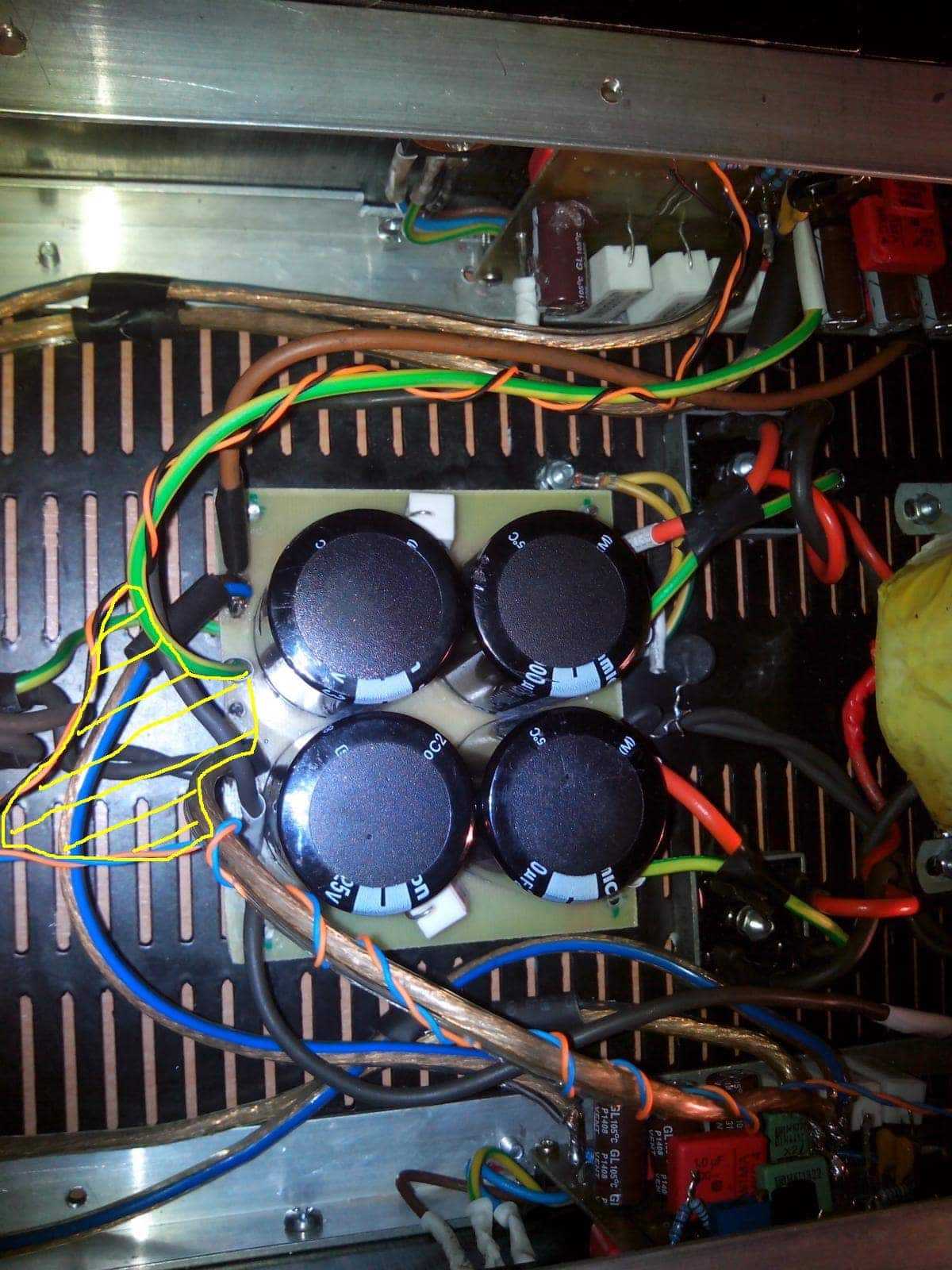

  14. koliko vidim sa slike niste napajanja doveli direktno na elektrolite od 1000uF, kao sto sam napisao u postu 253, vec su ostali na J3 i J8
  15. Probajte jos samo jednu stvar, jednostavna je, signalne upletene vodove ste na moj nagovor obmotali oko mase sa napajanja. Ako je struja kroz tu masu pulsirajuca u namotaju koji pravi signalni vod se indukuje isti signal kao da se radi o trafou. Mada magnetne sile nisu bas u najboljem polozaju za signalni vod ipak probajte signalni upleteni vod da vucete paralelno sa vodom mase od napajanja ali sto blize njemu da ne pravimo velik ground loop. Znaci samo ono sto je obmotano da ide paralelno sa vodom. Ako to ne uspe onda nemam resenje bez osciloskopa

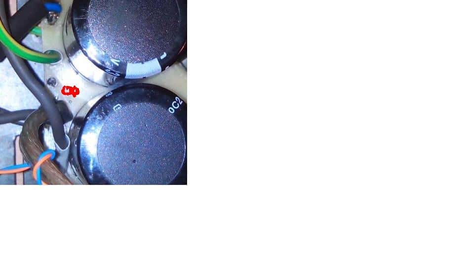

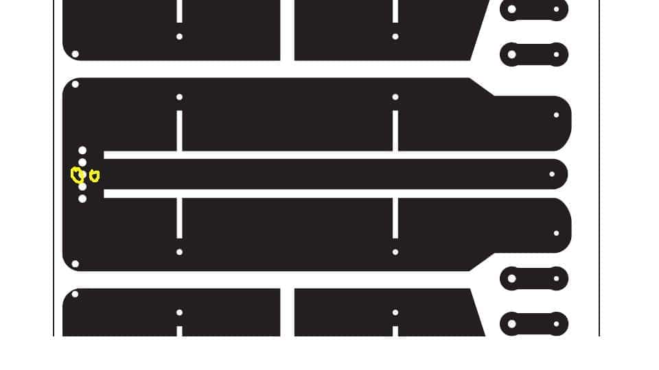

  19. Ako imate 50Hz brujanje znaci da potice od kupljenja smetnje sa mreznog kabla ili zbog zatvorene petlje mase. Posto je 100Hz to znaci da kupi smetnju od punjenja elektrolita i to je upravo ta tacka koju sam naznacio na prethodnim slikama. Oba kbal amoraju da budu na istom potencijalu a to znaci da ne smeju da se nalaze na vodu kojim tece struja priliom punjenja elektrolita. Trenutno su razvuceni po odu izmedju jedne strane napajanja i druge. Ako ih postavite rotirane za 90 stepeni oni ce biti na istom potencijalu iako se nalaze na vodu punjenja. najbolje da ih tako kao sam nacrtao zalemite jedan do drugog Do sad sve sto sam Vam rekao moze da se izmeri bilo kojim osciloskopom pa poslusajte jos ovo i zavrsite sa tim
  20. postavio sam sliku sa crvenim kruzicima gore i zutim ovde
  21. one dve zice za masu sto izlaze sa plocice napajanja zalemite tako da budu jedna pored druge ali orijentisane za 90 stepeni u odnosu na sadasnju poziciju. i pomerite taj kabel od 220 da nije bas na tom cvoristu, dovoljno je koji cm levo ili desno

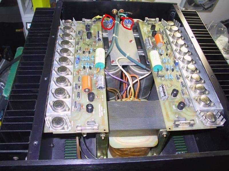

  23. povrsina srafirana zutim je jos uvek velika, ona kupi smetnju iz prostore i stvara elektromotornu silu u tom kruznom namotaju napravljenom od masa. priblizite kablove od mase jedan uz drugi i signalne povucite fizicki skroz do cvorista na plocici pa onda uza kablove ako ni to ne pomogne stavite otpornik desetak oma na chinch na masu tako da masa ne ide direktno na plocicu vec preko otpornika. To je i Nelson radio na svojim uredjajima da bi izbio brum i greceve primaknite jedan drugom da su sto dalje od signala. Pogledajte kod originalnog Passa gde su grecevi u odnosu na ulazni signal http://www.6moons.com/audioreviews/firstwatt3/hero_open.jpg
  24. niste stavili chincheve jedan do drugog. jel mozete da postavite sad sliku kako izgleda unutra. mnogo je lakse uraditi ako su posebna napajanja za svaki kanal
  25. zvucnike ne spajate sa ostalim kablovima, oni idu prema terminalima. Samo signalnu paricu spojite sa masom od napajanja do plocice, ostale zice nisu bitne
