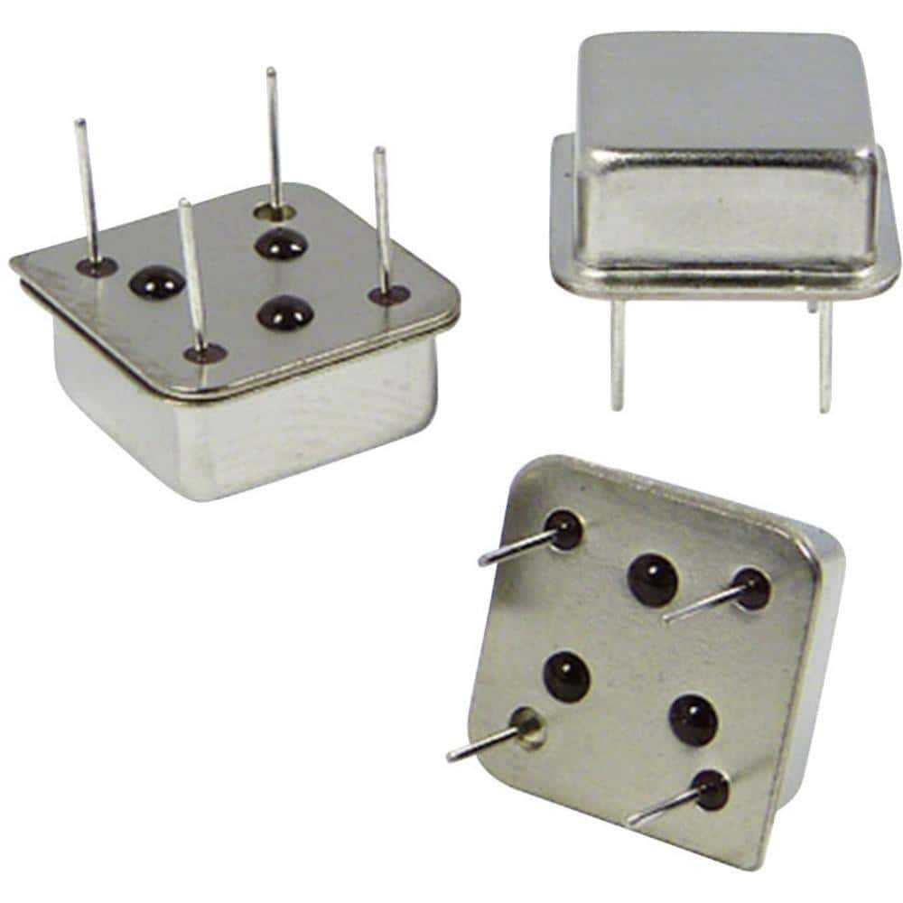

  8. Zvao sam da vidim da nije greska, ali nije. I na drugim mestima ima taj 2,4576. Jedino gde sam do sad nasao je Vremeplov SMD ali je na 3,3V http://www.vremeplov.co.rs/Shop/Product?name=OSC%20HCMOS%2024.576%20MHZ%203.3V%20SMD
  9. Gde u Srbiji moze da se nabavi ovakav oscilator? Mora biti na 5V. Ili ako neko ima visak ili dva? ovakvi kao na linkovima i slici http://www.conrad.biz/ce/de/product/1009244/Oszillator-QX8-Serie-Qantek-QX8T50B2457600B50TT-Frequenz-24576-MHz-Bauform-DIL8?ref=searchDetail http://eu.mouser.com/ProductDetail/ABRACON/ACH-24576MHZ-EK/?qs=sGAEpiMZZMsBj6bBr9Q9aew7Ki0pGAG01gkTsozobbo%3d

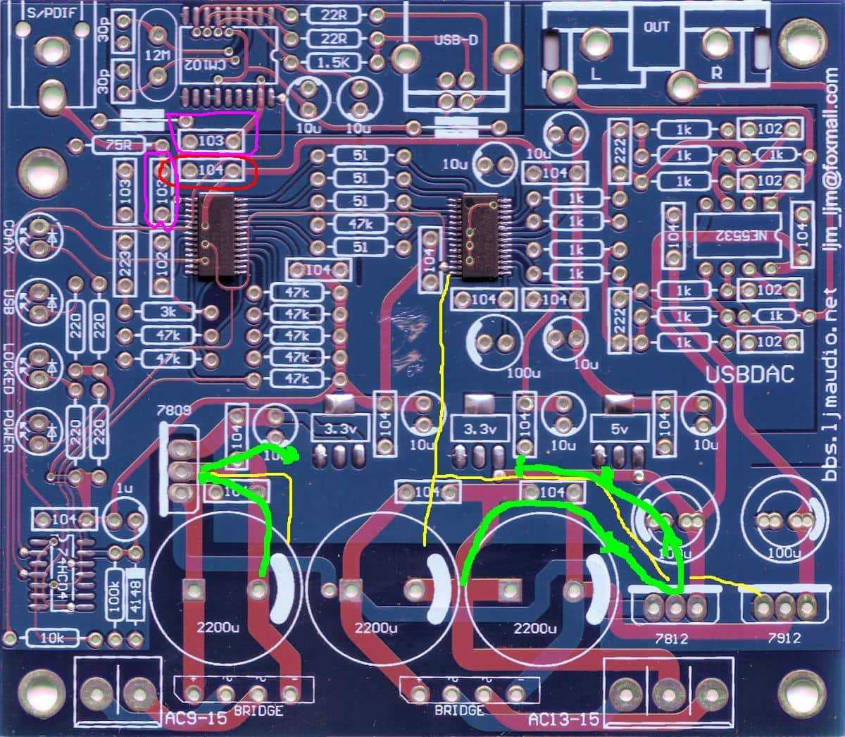

  24. Impuls
    AK4490EQ
    od prilike po secanju ono sto sam radio kod Groznog je secenje po zutoj liniji tako da sad zelena pokazuje kretanje mase za napajanje a ground plane je sad na potencijalu stabilizatora. Masa kondova u low pass filteru mora biti na potencijkalu mase dac-a. Crveno okruzeni kond je sporan zbog njegove mase a ljubicasto okruzeni moraju biti vrhunski. Ostali kondovi su takodje malo izmenjeni pa ima i silmic2 i muse kz
