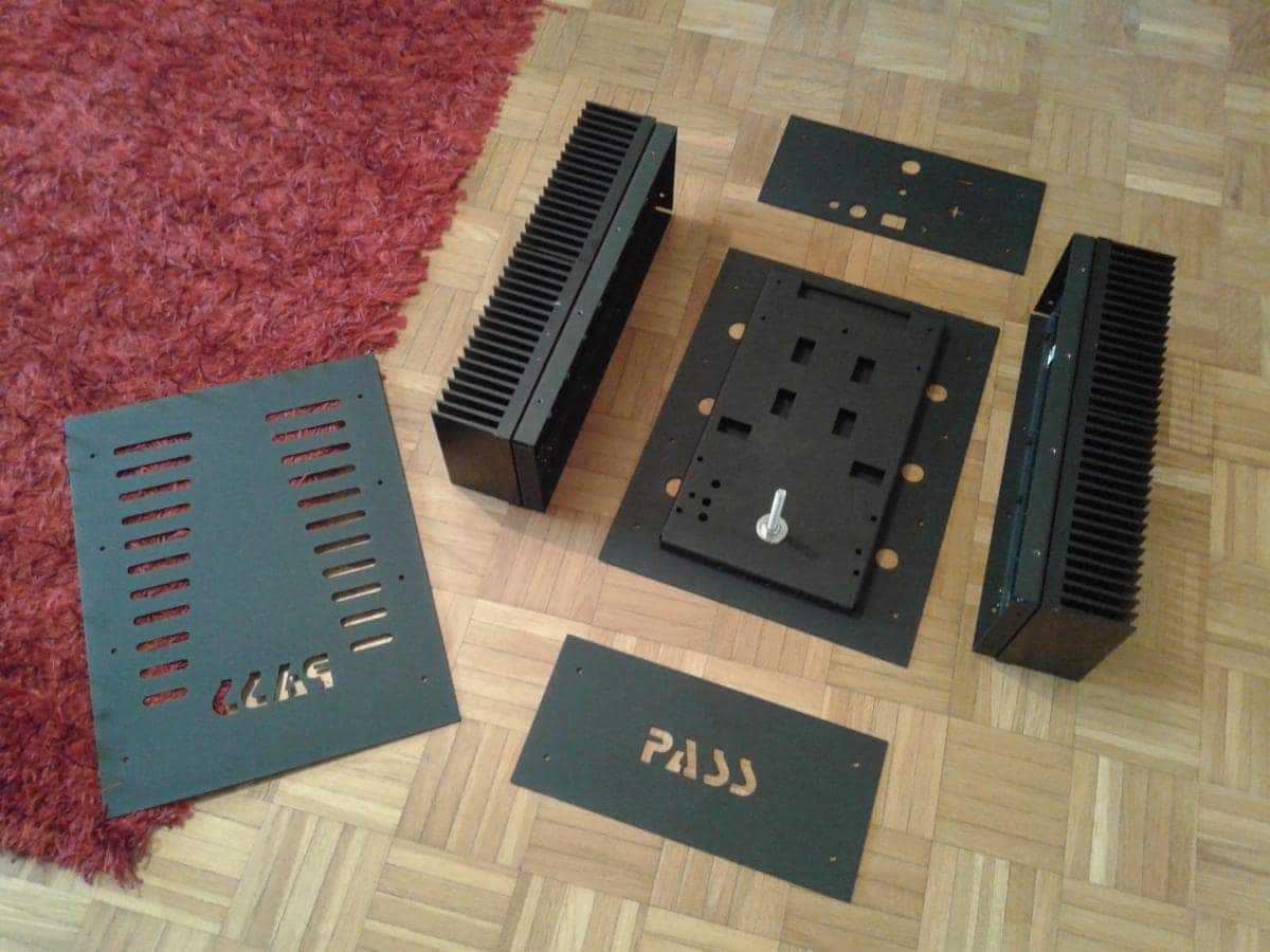

Neka ti rupe za sklapanje na poklopcu, donjoj i zadnjoj ploci uradi Leonardo ili ko vec bude radio obradu na masini, kasnije ti je lako po tim rupama praviti one na ramu. Ako budes busio rupe na gornjoj i ostalim plocama sam, nikada neces potrefiti precizno kao laser ili CNC. Barem ja ne mogu da ubodem tako precizno... U bravariju se ulazi sa entuzijazmom, ali kada se uhvatis posla tek onda vidis da sve te ''sitne'' poslove i rupe koje treba izbusiti nose mnogo vremena i izgubljenih zivaca... Kutije i raspored unutar iste su glavni izazov, elektronika mi uvijek padne kao najlaksi i najinteresantniji dio posla... Inace ovo jeste A2, ali sam ga radio modularno tako da mogu da mu mijenjam plocice i elektroniku unutra i da ga krstim u neko drugo pojacala kad mi dosadi... ( ako mi dosadi ) -

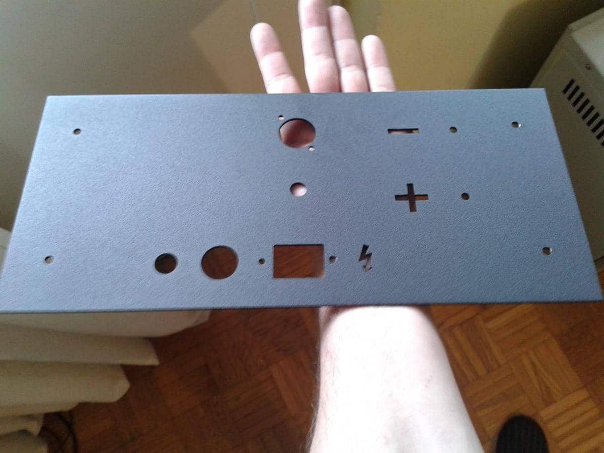

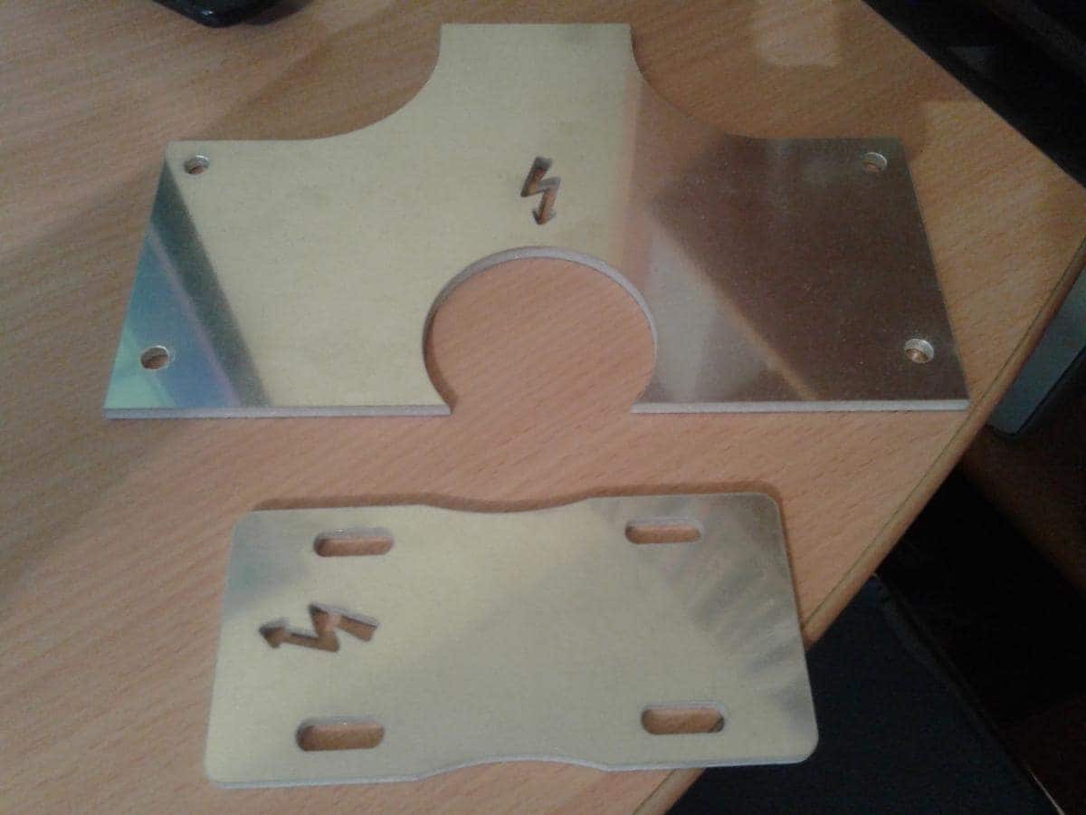

Ako ces eloksazu definitivno aluminijum, bice mnogo bolje nego plastificiran celik. I ja cu da prednju radim od aluminijuma. Zamolicu Leonarda pa ako bude imao vremena da mi uradi. Pripremu u kedu mogu da rade i oni, pozovi ih pa pitaj. Ako ides na sjecenje laserom Jeep ti je najbolji, vecina ovih sto seku nose njima pa se uracunaju. Ako ides na konstrukcju od celika onda ti je lim debeo 2mm sasvim dovoljan. Evo ti jos par slika, cisto da dobijes ideju kako sve povezati. -

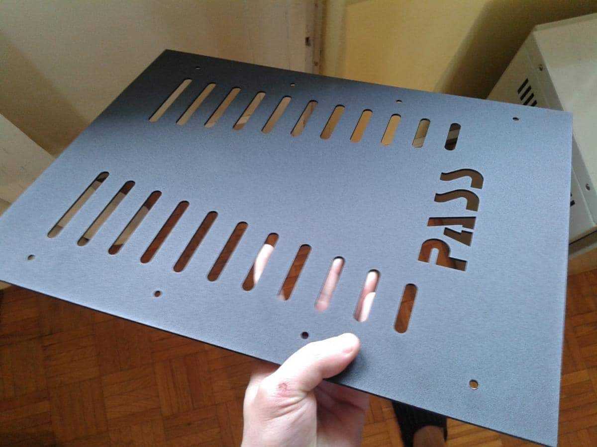

Uh, sada ne bih mogao tacno da ti kazem koliko me je kostao polopac, jer sam radio mali milion dijelova i sve platio na gomili.. Uglavnom onaj zadnji dio koji vidis na slici kosta da se isjece sa materijalom oko 900 dinara. To znam jer sam njega radio posebno. Plastificiranje ti je jeftino, oko 6 evra kvadrat. Mene je je plastificiranje svih djelova za dvije kutije, koje su poprilicno velike, izaslo oko 15 evra. Ne bih ti preporucio farbanje jer ga nikada neces uraditi tako da se ne vide ogrebotine ili tekstura, mnogo posla oko obrade prije nanosenja boje... Sto se prednje ploce tice, ako ces je eloksirati, aluminijum je odlicna stvar, izgledace dobro i skupo. Ali ako ces je plastificirati onda bacas pare. Bolje uzmi 5 mm celicnu plocu i uradi crtez u kedu, ( mozes da radis razne bahanalije ) lijepo isjeci na laseru, plastificiraj i vozi... Pojacalo ce biti malo teze ali koga briga za tri kile vise? I jos jedna stvar, ne rezi i ne muci se sa rukama, izgubices mnogo sati rada a rezultat nikada nece biti ni blizu kao sa lasera. Nije to previse skupo, a kada ga jednom uradis kako valja ostaje ti trajno. Ovo ti govorim iz iskustva. P.S. Da ne zaboravim, kada radis plastifikaciju uvijek trazi malo grublju teksturu ( kao kod mene na slikama) jer ako ti ga urade glatko izgledace jeftino, kao stolice u parku -

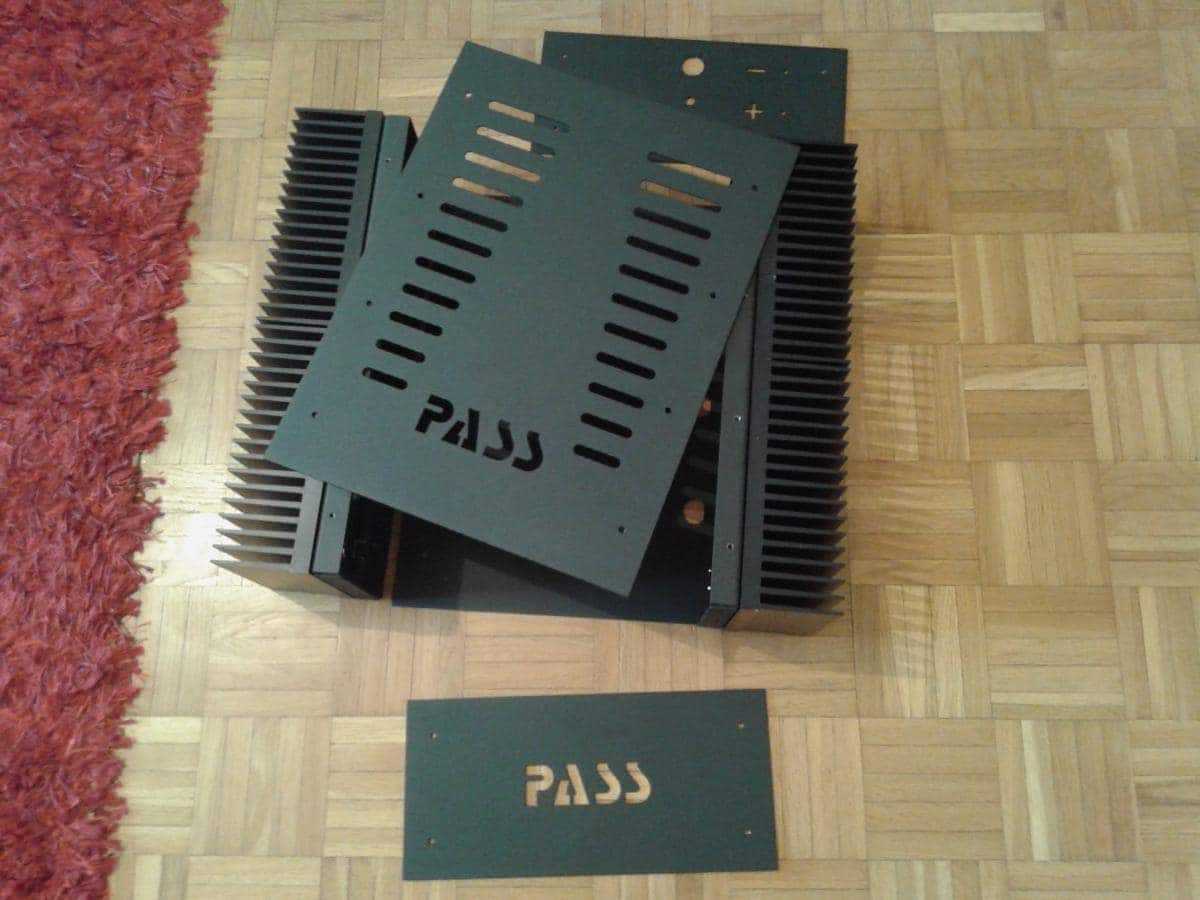

A evo ti slika i plastificiranog poklopca i zadnjeg dijela od celika, pa ti sam vidi sta ti vise odgovara Imaj u vidu da je celik i tri puta tezi od aluminijuma. A ako se odlucis na varijantu celik, evo ti i plastifikacija, isto brzo i dobro rade. Na Karaburmi su. http://www.plastamen.rs/kontakt.html -

Najbolje ti je da vidis sa Leonardom, da ti uradi na CNC, a ako je on zauzet mozes da odneses lim na vaterjet i da ti oni isjeku. Ja sam kutije za Aleph 2 monoblokove radio od kombinacije alu i celika. Cak je kutija od aluminijuma i bolja jer bolje disipira toplotu, samo sve dobro spregni i bice to kako valja. Sjecenje aluminijuma nije jeftino, kao ni materijal, otprilike je je skoro 3 puta skuplje ( sa materijalom ) u poredjenju sa celikom. Lasersko sjecenje ti radi Jeep Comerce, kod njih sam sjekao celik i ispalo je dobro,aluminijum prodaju samo na tablu pa se ne isplati. Kod ovih drugih ( http://www.wj.rs) Limar doo - sam radio sjecenje na aluminijumu, oni obezbjede materijal, cak hoce da salju i post ekspresom ne moras ni da ides i jako su brzi. Rez nije idealno gladak ali sve u svemu dobro izleda. Oni su ti u Zemunu Ajde da nakacim i sliku, ovakva cetiri dijela i jos cetiri mala su me kostala oko dvadesetak evra sa materijalom -
