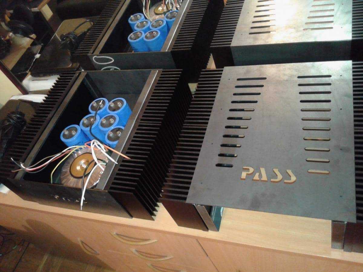

  19. Pozdrav svima, Evo da poslije perioda usviravanja i testiranja u koliko toliko referentnom sistemu napisem par utisaka o zvuku. Znam da ce poslije ovog teksta mnogi pomisliti da sam subjektivan i da ono sto sami napravimo uvijek zvuci ''bolje'' nego neka druga sprava, ali pokusacu da sto prizemnije opisem mogucnosti ovog pojacala. Testiran je na Dynaudio Focus 360, kao izvor Burmester cd 001 sa ugradjenim preampom, vezan balansiranom vezom Essemble kablovima i obicnim zvucnickim kablovima debljine 6mm2 kracim od metar. Pri pustanju obicnih fajlova od 44 khz preku Burmestera zvuk nije bio los, medjutim nista pretjerano impresivno, kako za mene, tako i za ostale koji su prisustvovali testu. Jedan od clanova ekipe, koji je inace muzicar i svira violinu, je cak dobacio kako je steta imati 70 kg metala i trositi brdo struje za zvuk koji nije los ali nije dorastao tolikoj skalameriji. Pomalo razocarani odlucismo da pustimo bolju produkciju i fajlove od 192 khz preko Burmestera koji je dorastao tom zadatku. I onda sok. Povlacim sve sto sam ikada rekao za Aleph topologiju po pitanju basa i bilo kakvih manjkavosti. Price da Aleph nema kontrolu na basu, da nije mrtvo neutralan i da je ''muljav'' su jednostavno netacne. Ovo je jednostavno pojacivac toliko visoke klase da 90% nas nema priliku da ga pobudi kako treba i nema uslove da ga cujemo sta moze. U tu skupinu spadam naravno i ja. Preciznost instrumenata, prirodnost glasa i bas deonica su jednostavno toliko dobri da su svi prusutni zanemeli. Bas ide toliko nisko i precizno da je to zastrasujuce. Pri najkompleksnijim deonicama muzike nema ni trunke kompresije niti gubljenja prostora, a svirao je u sobi od 80 kvm pri jako velikim glasnocama. Dinamika i brzina pojacavaca su brutalne. Zvuk je bio bez najmanjeg elektronskog potpisa, fluidan, tacan, detaljan i u savrsenom balansu. Svaki instrument se mogao osjetiti u prostoru, jednostavno jako ozbiljan zvuk. Ne bih da pravim poredjenja sa tudjim spravama i drugim topologijama, ali u odnosu na desetak pojacavaca vise klase koje sam slusao, ovo je jednostavno tri klase ispred. Odustao sam od F5 i ostalih projekata. Sto se pojacavaca snage tice, ovo je za mene kraj puta. Zakljucak: Vecina atrefakta u zvuku (tromost, izoblicenja u visokim i ostale stvari) poticu od losijih izvora, snimaka i zvucnika koji jednostavni nisu dorasli ovoj klasi. Ovaj pojacavac je toliko transparentan da jednostavno pokaze sve sto ste mu stavili na ulaz. Stavite mu kvaltet i slijedi nagrada, dajte mu djubre i kaznice vas losim zvukom. I to je to. Razlika izmedju Alepha 5 i Alepha 2 postoji. Aleph 2 je neutraliniji, ima bolji bas i za nijansu precizniji zvuk. Ovo kazem jer je petica testirana u istim uslovima. Testiran je i sa Dynaudio Conture 1.3 koji je poprilicno tezak za tjeranje, ali dvojka sa tim nema problema. I JBL L 90 je takodje prosvirao sa Alephom ali ja kod kuce nemam tako skup i dobar izvor pa nisam mogao cuti sve sto sam cuo u referentnijem sistemu. Problem sa pojacivacima u ovoj klasi je sto su uglavnom '' overkil '' za sisteme ispod desetak hiljada evra u polovnim komponentama. Tako da sa ovakvim stavrima samo cujemo mane nasih losijih uredjaja. Isti slucaj kao i kad imamo hd televizor a analogni signal, slika bude bolja na obicnom TV prijemniku je jednostavno sakrije mane loseg signala. To bi bilo to sto se ove teme tice. Hvala svima jos jednom na pomoci, i za kraj, par slika od pocetka pa do kraja projekta u kome smo na neki nacin svi po malo ucestvovali. Hvala i Papa Nelsonu sto nam dade priliku da imamo ovako nesto kod kuce. Ako nekom trebaju nacrti plocice ili CAD crtezi za kutiju neka mi se javi na PP da mu posaljem. Over and out.

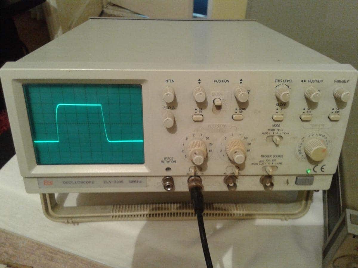

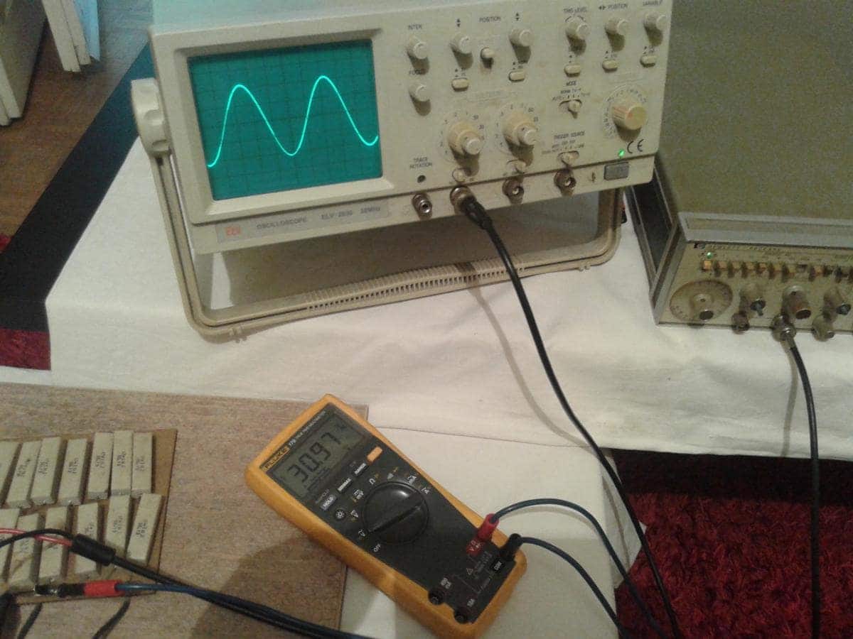

  22. Jucer izmjerismo Alephe . Napon 47 V, bias 3.2A, Ueff ( 8 ohm ) 30, 97 V = 119 W RMS, na 4 ohm sa acc gainom od 66% 179W RMS prije klipinga. Frekventni opseg na +- 10V 120 Khz. Riple napajanja bez prigusnica 230mV. Nema oscilacija ili bilo cega drugog. Sve radi kako treba. Svira ovo dobro, iako se u kucnim slusanjima koristi samo par wati, zbog napona napajanja i veceg biasa cuje se razlika u zvuku u odnosu na peticu, a kako se usvirava razlike je sve vise i vise. Veci stage, bolji bas i neutralniji zvuk. Na ulazu sam stavio Fairchild fetove, ko zna, mozda bolje svira zbog njih... Bas i dalje nije ekstremno cvrst kao u nekih push pull pojacala vise klase koja odisu dinamikom u tom spektru, ali brzina u zvuku, tekstura i definisanost je odlicna. Odmah da naglasim, donji spektar je daleko od toga da je mlitav ili los, samo ja volim ekstremnu kontrolu u basu... medjutim jos nisam cuo pojacalao koje sve radi savrseno a da ne kosta boga oca... Kada kupim neke druge, bolje zvucnike nastelovacu ga da daje najvise kontrole sa njima, posto imam dva izvoda na trafou, ukoliko budu teski za tjeranje ( iako i ovako nema nikakvih problema jer na 4 ohm ima dosta struje) spusticu mu napon a dici bias. Sada osmisljam prednju plocu.

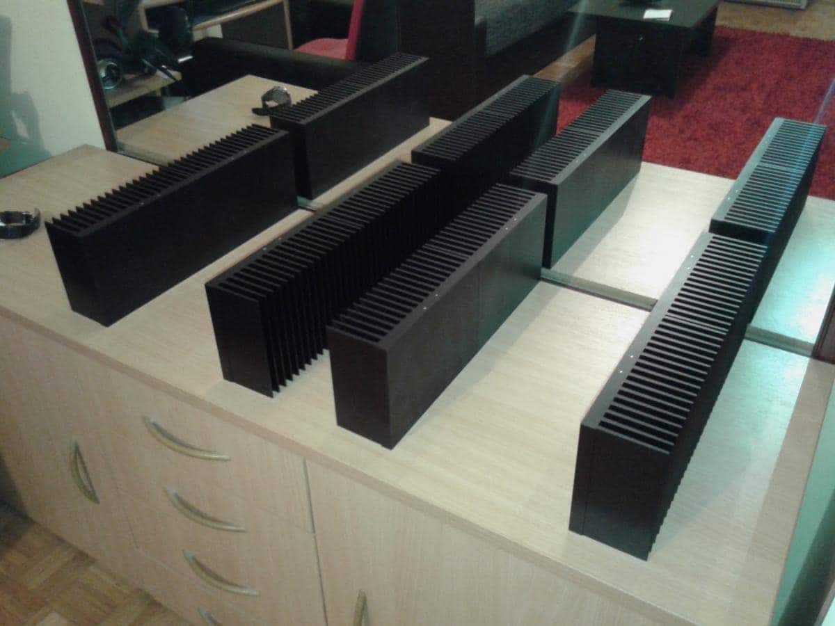

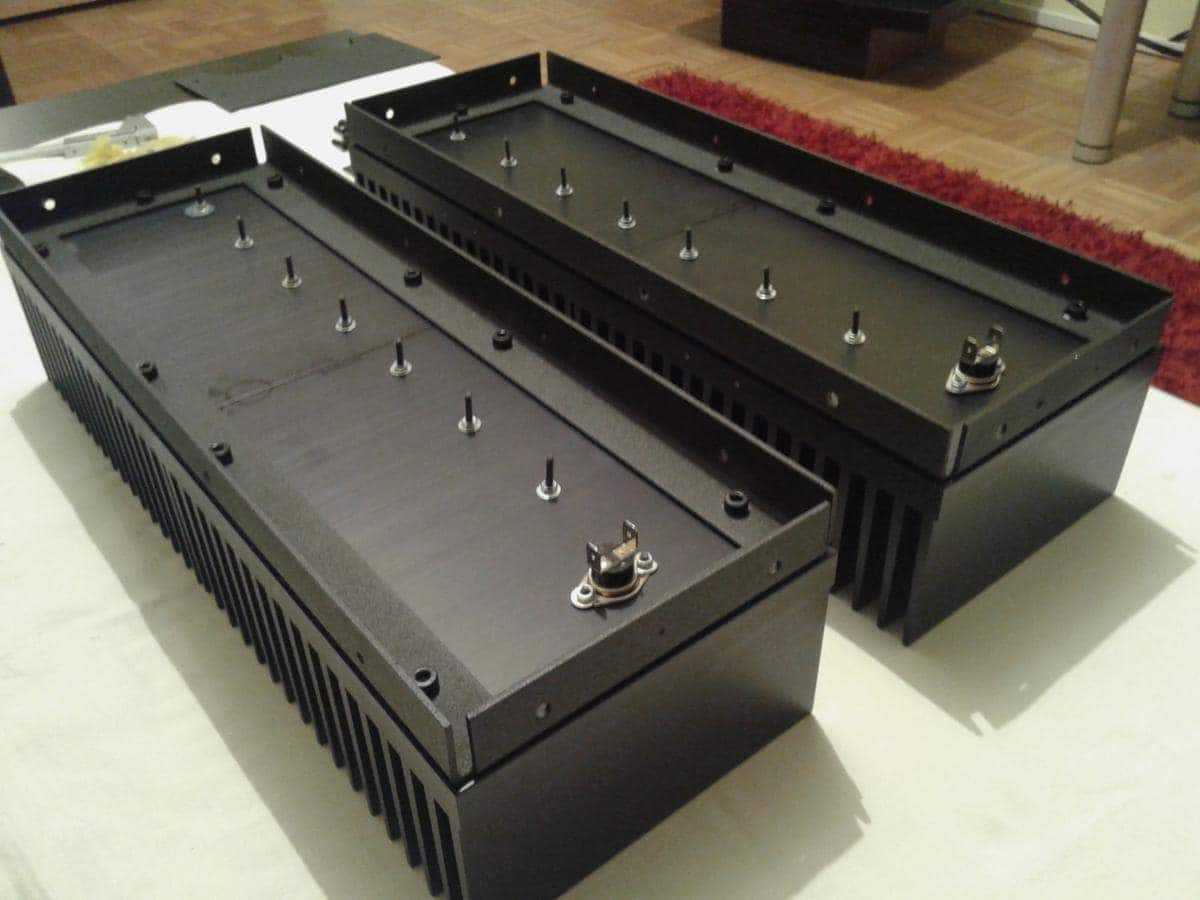

  24. Na red su dosle prednje ploce, da li neko zna gdje mogu fino da obradim i eloksiram aluminijum ?
