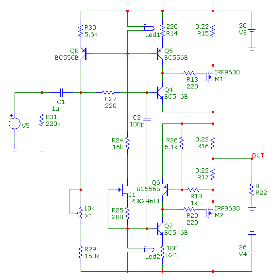

  5. Za pocetak, pnp tranzistori su nacrtani naopacke Drugo, u tehnickom smislu blaze receno, mnogo toga je pogresno postavljeno ali ako lepo sviri
  6. Ovo mi mirise na John Curl's Blowtorch preamplifier part III! :)P.S. sstrsat priznaj koliko dana ste jeli jaja zbog onih zvucnjaka?
  7. Sa obzirom na to da je follower ne moze se bas porediti sa Alephom kao ampom u celini, mada je moguca i ta kombinacija kada se sve okrene naopako, moze i Zen tip ampa itd zavisi kako se sklopi, u glavnom ovo je vise koncept gde su bitne 2 stvari, CCS-loaded CFP koji u ovakvoj konfiguraciji koju sam probao po meni zvuci bolje od nekih SET-ova koje sam cuo, i malo drugacije modulisani CCS. P.S. One 0.22 (0.5 ili 1 om) otpore imas kao source otpore i u alephu, to se ne racuna I da 0.1 oma na izlazu vecine ampova sa povratnom spregom uprkos teoriji zvuci dobro
  8. Evo jedne moje stare/nove ideje. Svojevremeno sam ovo sklopio samo sto je u pitanju bio Aleph-type CCS. U semi se moze videti kako se moze resiti modulisanje CCS-a koji po meni ima prednosti nad aleph-ccs-om jer nema kondenzator za modulisanje ccs-a niti 0.1 oma na red sa zvucnikom. Sto se tice gornjeg dela ampa CFP (bjt-mosfet) sa ccs-om kao opterecenjem bjt drajvera radi bez problema, zvuci odlicno, izoblicenja su veoma mala i spektar harmonika je opadajuci kao i kod ostalih SE pojacavaca. Bias se moze podesavati sa R26(R18) zavisi od zeljene snage i impedanse zvucnika. Jedina mana ovog sklopa je to sto nije bas "rail-efikasan"... Inace naravno, u pitanju je samo izlazni buffer, sto se tice naponskog stepena po mom misljenju najbolje resenje je cevni stepen (ja sam svojevremeno probao sa PCC88) i to je bilo to. Izlazni stepen ima VEOMA mali stepen izoblicenja tako da karakter zvuka u glavnom zavisi od naponskog stepena... Izoblicenje u simulaciji (pri 25W na 8 oma / bias oko 1.4A) iznosi 0.0015% za drugi harmonik, 0.0005% za treci harmonik itd. Klipuje simetricno na +/-21V peak izlaznog napona.

  10. Ma tu su namerno ispisane pogresne vrednosti otpora i struja ne bi li se japanskim samograditeljima zavarao trag ka svetom gralu koji prestavlja jedan ovakav sklop!

  24. Zocky te diode ce biti unutar uredjaja cisto za signalizaciju, da odmah vidis sta nije u redu kada otvoris kutiju. Inace pokusavam da sve bude najprostije moguce.
