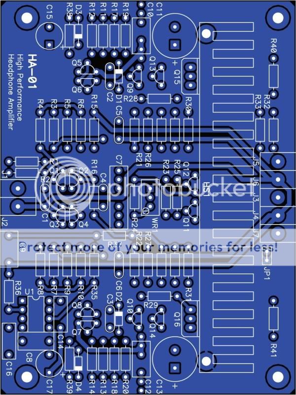

Trenutno nemam na lageru ni jednu sliku "pravog" pojačavača snage, ali imam obilje slika pojačavača za slušalice, što je u principu ista stvar samo na nižem nivou snage. Ovo su slike prototipa, dakle malo je neuredan, u konačnom ovliku je bitno uredniji sa ožičenjem.
Postavljena slika
Pločica jednog kanala:

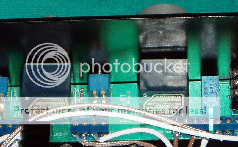

Kontrolna ploča:

Pogled od pozadi:
Postavljena slika
Pogled spreda:
Postavljena slika

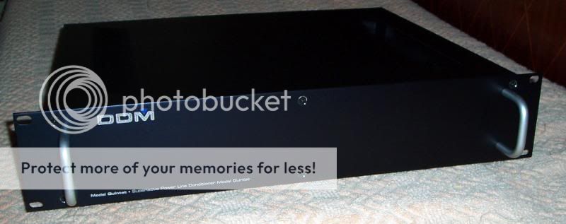

Mali filter sa duplim dnom, drugo dno od bakra:
Postavljena slika
Veliki filter, model Quintet (5 filtera, 4 standardna + 1 Super filter) standardna izvedba:
Postavljena slika
Veliki filter spolja:
Postavljena slika
Kutije su od presovanog lima, prednje ploče eloksirani aluminijum, proizvođač Mali Elektronik, Slovenija.
