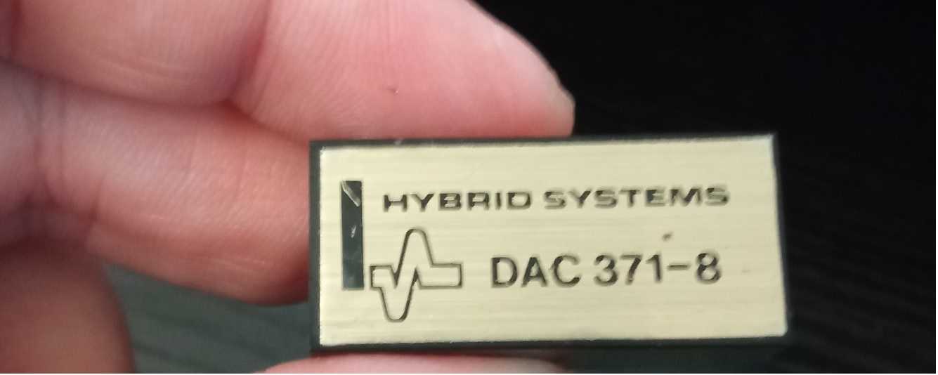

Jedan od popularnih, hibridnih cipova, znacajno bolji od nekih drugih diskretnih r2r. Posle je Analog Devices pravio slicnih oznaka a otpornici su trimovani na supstratu(silicijum hrom ili silicijum kobalt, dozvoljavam da sam bas zaboravio), pa su im temperaturni koeficijenti ujednaceni.
Kao korisnici, odustalo se od malo jeftinijih opcija i preslo se na preciznije i skuplje elemente merne opreme. Preostalo je za edukaciju ali ne i za upotrebu
I zato imam animozitet cisto sa tehnicke strane, umjetnicki dojam r2r ne sporim :)
