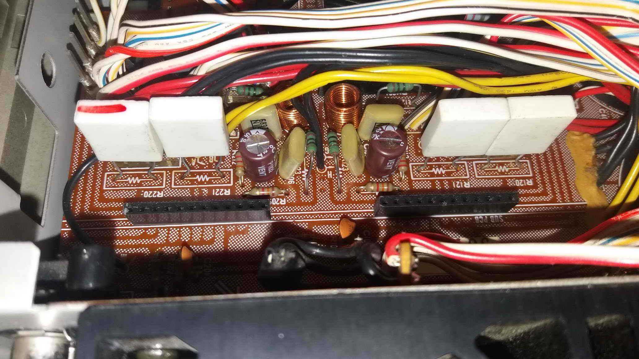

NIXIE Napisano Jul 31, 2020 Autor #23 Napisano Jul 31, 2020 pre 34 minuta, Ljuba Grozni reče Nixie , kako stoji stvar sa r 119 ,iako i ovi od 115 do 118 me muce ,zajedno sa pripadajucim tranzistora R119 ispravan, svi su otpornici ispravni, nešto je drugo tu problem. Za sada samo loše lemove sam pronašao, za vikend odsisavanje i ponovno lemljenje svega.
NIXIE Napisano Jul 31, 2020 Autor #24 Napisano Jul 31, 2020 pre 27 minuta, vladd reče Takav je sad na maloj PCB, hoću da ga zamenim i dodam muški konektor. Misliš da ne valja ili da nema da se nabavi? Ako nema da se nabavi, ostavljam ovako kako jeste, nemam izbora ili da napravim kratke žičice pojedinačno za svaki spoj pa ću PCB već nekako da učvrstim. Da li ovo odgovara za tu letvicu koju imam? http://www.kelco.rs/katalog/detalji.php?ID=10968

NIXIE Napisano Jul 31, 2020 Autor #27 Napisano Jul 31, 2020 pre 15 minuta, Mikorist reče sunce ti žarko ... upravo lemim letvice.... horor priča ko ima debele prste... Gde si ih kupio, ja u Kelco mogu da stignem samo ako izađem ranije sa posla. Ima nešto u Vremeplovu, mislim da pasuje na ovu letvicu koju imam. Do njih mogu da odem sutra, s tim što gorivo košta 10x više od konektora. Kanibal nema to, oni su mi baš blizu posla. http://shop.vremeplov.co.rs/Shop/Product?name=Letvica-jendoredna-Ženska-40pina-2.54mm&accountingCode=7893 http://shop.vremeplov.co.rs/Shop/Product?name=Letvica-zenska-1x20pin-prava&accountingCode=8594

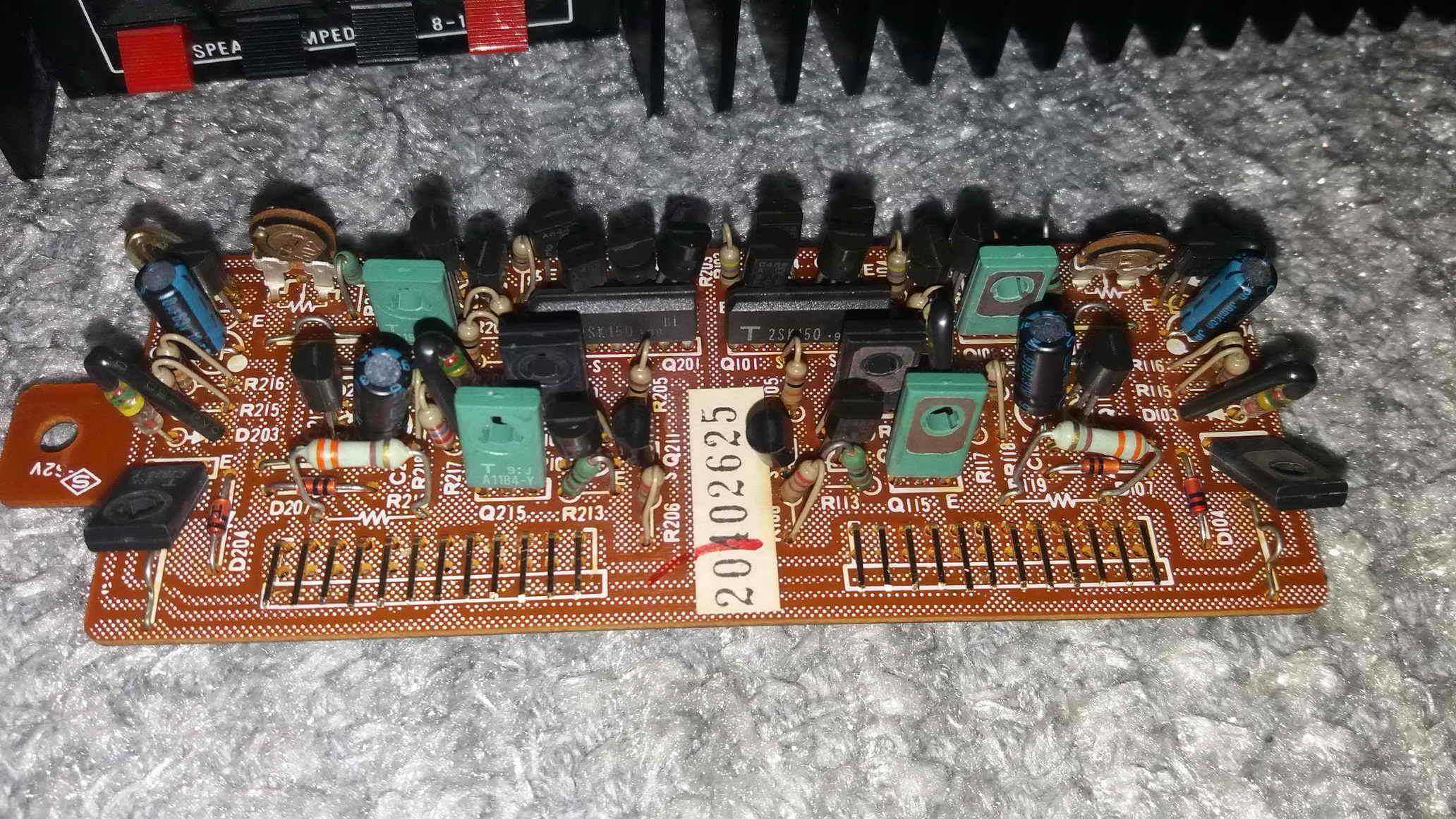

NIXIE Napisano Avgust 6, 2020 Autor #31 Napisano Avgust 6, 2020 Našao sam konektore i nekako ih nabudžio na PCB, jedva se uklopilo po visini da ne udara u poklopac, ženski je visine 8,5mm, morao sam da odvojim i pokratim muški deo. Štampa je jako loša, pertinaks star 40god. Odlemio i proverio fetove u CCS na oba kanala, sve ispravno na Kineskom testeru, samo nisu stavljeni 2SK23A po šemi nego 2SK107, usput prebacio sa ispravnog kanala na neispravni. Odlemio i proverio izlazne tranzistore, sve ispravno, baš su dobri tranzistori, Kineski instrument kaže hfe preko 200 za oba (znači realno 100). Zamenio sitne kondenzatore, par njih je na 100% kapaciteta, ostali 50-80%. Glavni elektroliti 7200uF i 7400uF ostalo od inicijalnih 8200. Proverio još jedared sve elemente na PCB, ostalo je još da odlemim i proverim ulazni par 2SK150. Ako je to neispravno, dižem ruke, ne isplati se to juriti, skuplje je od celog pojačala.

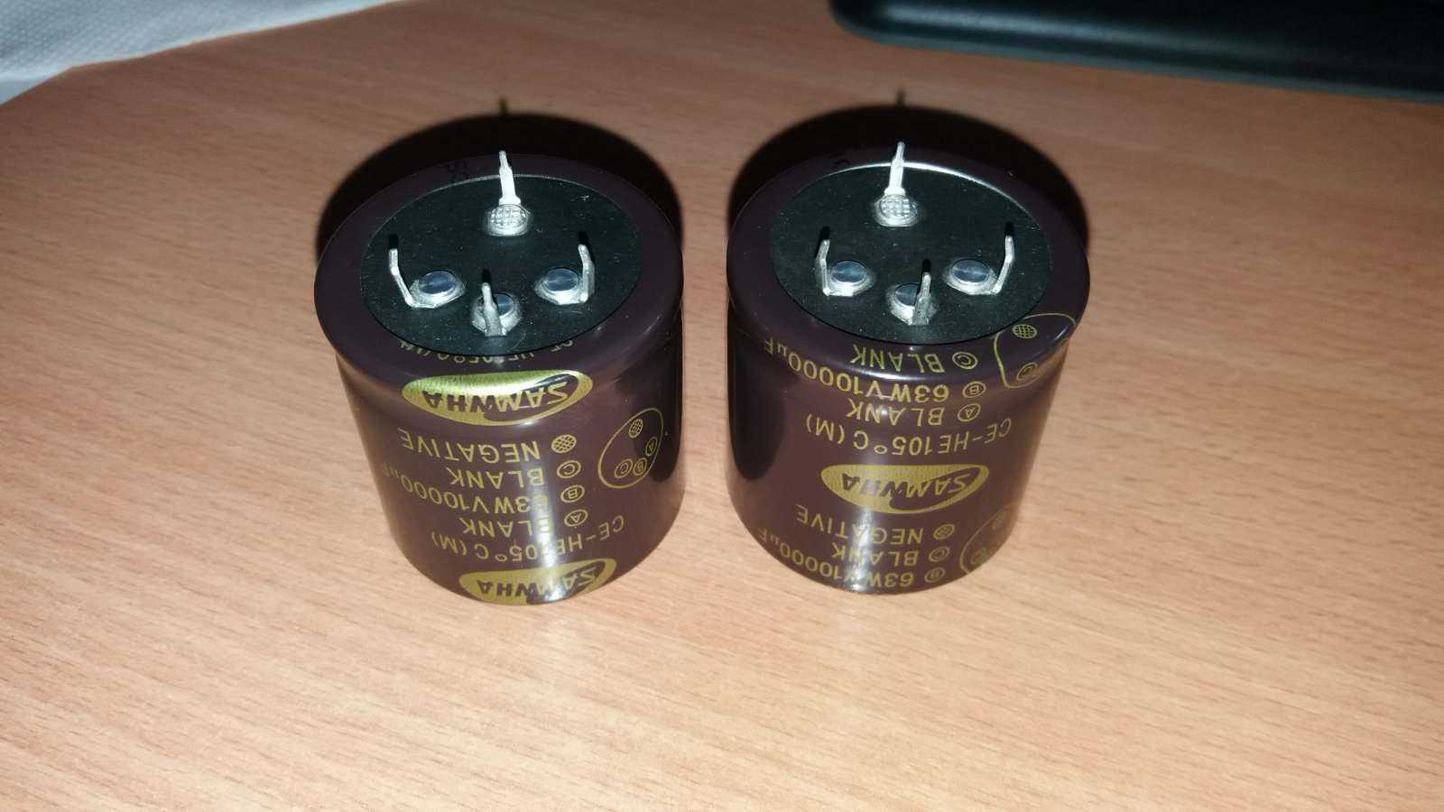

NIXIE Napisano Avgust 6, 2020 Autor #34 Napisano Avgust 6, 2020 Ima da se kupi kod nas 2SK117 (Kineski verovatno), samo da ih uparim i spojim termički, u 2SK150 su dva kom. 117. Nego oteglo se ovo... a voleo bih da opravim makar da čujem da ne valja. Našao sam i glavne elektrolite kod nas, pasuju 1:1 umesto postojećih, Samwha 10000 uF 63v fi40x40mm, ripple current 5A, jedva. Ulazni par ću svakako da rotiram sa kanala na kanal. vladd je reagovao/la na ovo 1

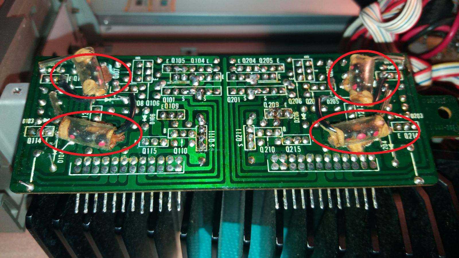

NIXIE Napisano Avgust 7, 2020 Autor #36 Napisano Avgust 7, 2020 Gošo, očistio sam to prvo, bilo mi je takođe sumnjivo. Da li znaš možda šta je to, prvi put to vidim? Ti elementi u cevčicama su dodatno tu stavljeni, nema ih na šemi i deo su prekostrujne zaštite. Kineski tester ih prijavljuje kao zener diode zaboravih kog napona, mislim da je bilo 3.8v ili tako nešto. Izgledaju kao crne kapljice sa crvenom tačkom i dva izvoda. Tri kom. su vezana na red i zalemljena paralelno tranzistorima strujne zaštite. Inače za vikend putujem pa ću nastaviti da se zezam sa ovim od ponedeljka. Do sada nisam ništa neispravno našao, osim loših lemova.
Gosha Napisano Avgust 7, 2020 #37 Napisano Avgust 7, 2020 To su diode, obicno su u tom kucistu bile po dve redno vezane diode i sluzile su kao zener diode za 1.4V. Vidim da su ovde po tri takve vezane redno, sto bi znacilo da izigravaju zenerice od 4.2V. Polarisi ih u provodnom smeru , pusti desetak mA kroz njih pa izmeri koliki je pad napona na njima. NIXIE je reagovao/la na ovo 1

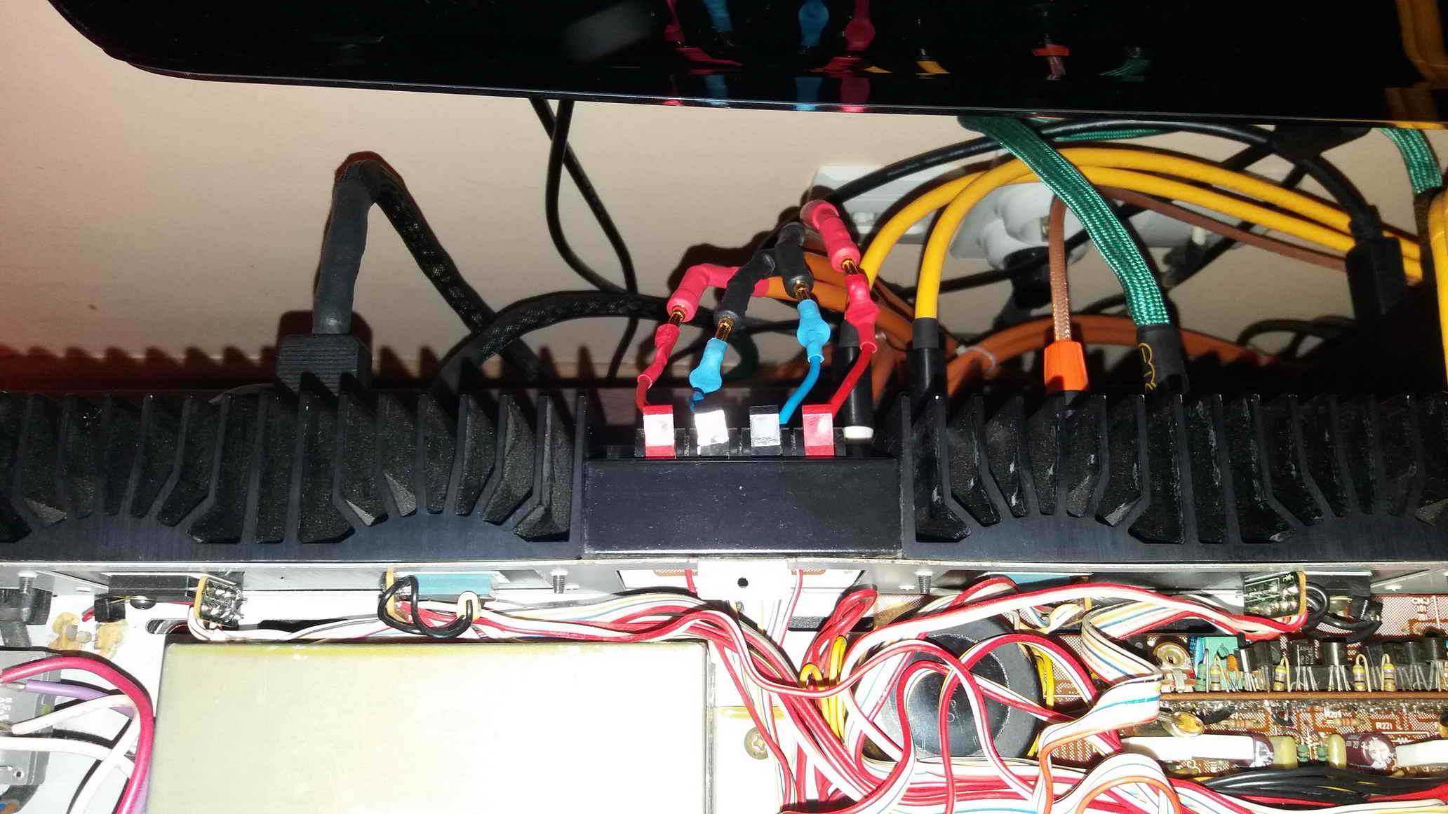

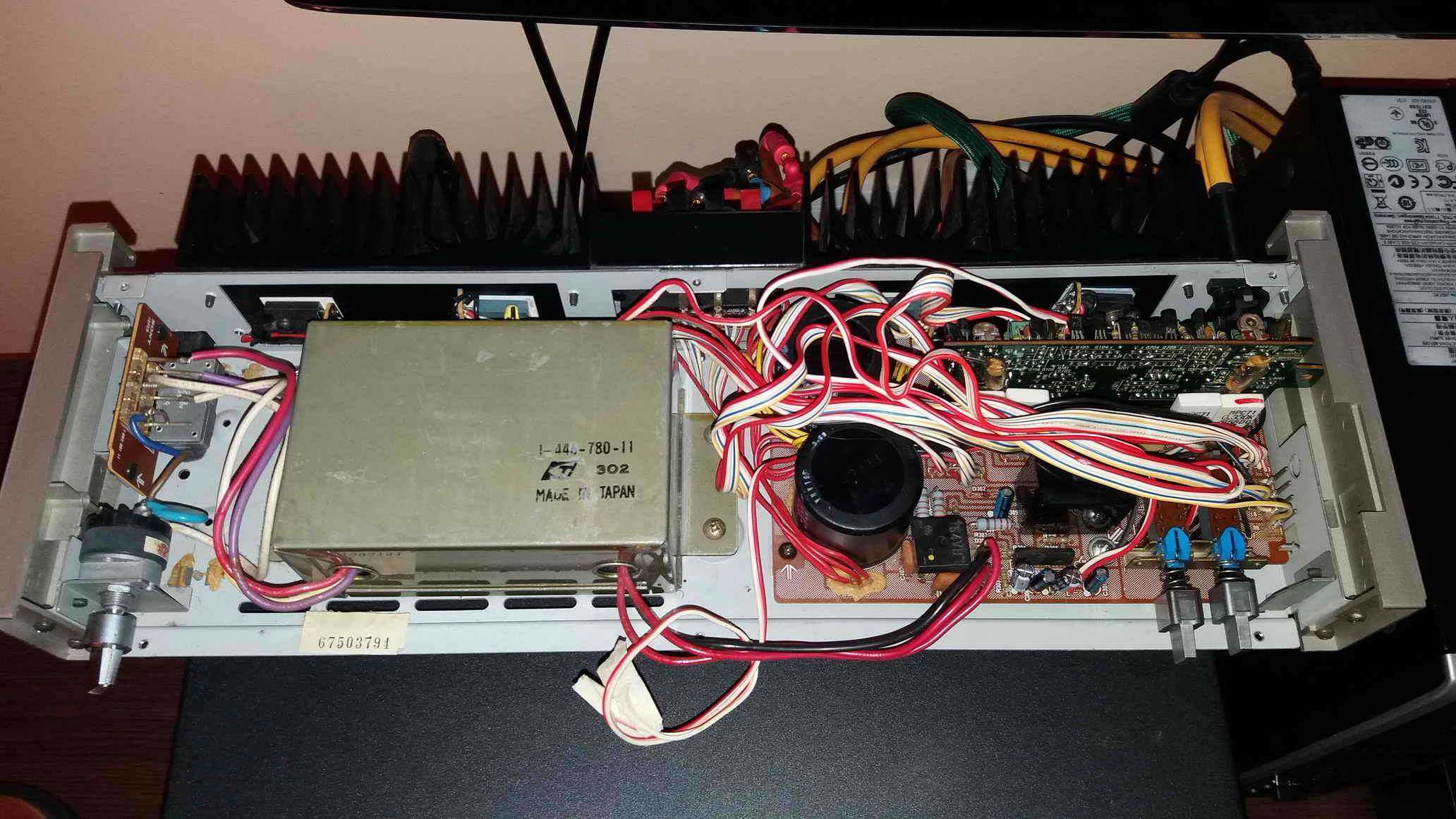

NIXIE Napisano Avgust 10, 2020 Autor #38 Napisano Avgust 10, 2020 Proradi pojačalo, sve se svelo na loše lemove. Reko da ga probam na kratko pre nego što odlemim ulazne fetove, ipak je to riskantna operacija da ne zakucam stvar ako ne moram. Uključi se ladno posle par sekundi rele zaštite zvučnika, DC offset 7mV (levi kanal) i 5mV (desni kanal), stoji tako ne mrda. Pre nego što ga probam kako zvuči moram da zamenim trimere za mirnu struju, da je podesim, ali i da proverim da li je sve stabilno. Probem je što na izlazu ima one glupe žabice, a ja samo kablove sa bananama, i tu moram nešto da improvizujem. Sad ću polako da nastavim igrariju, prvo ima da izbacim one glupe prekidače za zvučnike A/B jer sa ovim kako je izvedeno nema nikakve šanse da dobro zvuči. Nakon toga, ako zadovolji minimum kvaliteta, ide komplet novo ožičenje VDH, nova termo pasta na tranzistorima, novi filterski kondenzatori, novi relej, ulazni RCA i tako to. Na kraju će verovatno to biti dobro malo rezervno pojačalo. Ima fetove na ulazu, nema sprežnih kondenzatora, brzi originalni japanski tranzistori svuda, ma to mora dobro da svira samo tako. djmilicic, vladd, dejanco32 and 1 član je reagovao/la na ovo 2 2

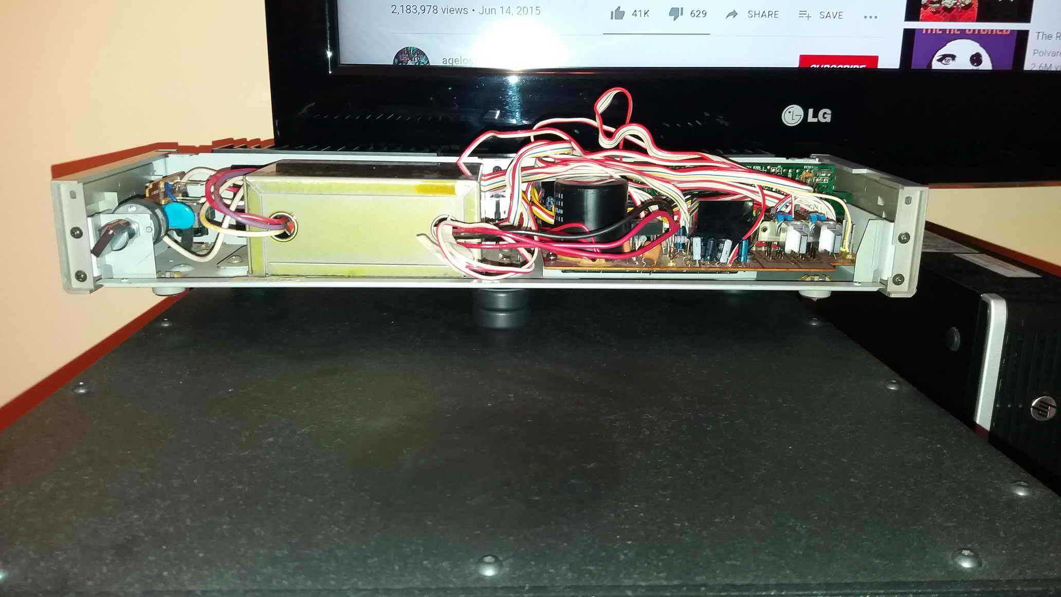

NIXIE Napisano Avgust 13, 2020 Autor #41 Napisano Avgust 13, 2020 Sinoć pala proba, ovako u rinfuznom stanju sa improvizovanim adapterima za banane. Zvuči odlično, čak izneneđujuće dobro, u početku mekan zvuk sa manjkom visokih, nakon sat vremena visoki su postali oštri (pravi SONY), ali se nakon još sat vremena sve to primirilo. Malo jeste svetliji zvuk, ali ima basa i postoji dubina zvučne slike, nije flat i dosadno kao što obično zvuče ta komercijalna pojačala. Nema šuma, nema bruma, termički je stabilno, maltretirao sam ga sa fenom, mirna struja 50-60mA se održava, ne greje se puno u radu dobri su hladnjaci i van kutije su. Ko zna koliko je to stajalo pored nekog kontejnera ili u nekom podrumu dok ga nisu pokupili i doneli ovde. Znači ima rezona da se osveži kompletno, s tim da se ona šuma žica zameni. Radili su sa tankim ribonom 0,5 ili 0,75mm2 pa gde treba više struje su vukli nekoliko paralelnih žica. Dilema je samo još da li menjati sve otpornike (carbon film) za metal film. Cena je 3000din pokvaren uređaj i još toliko da se dovede u tiptop stanje, sve ukupno 50eur za kvalitetno pojačalo. Ako nekome treba jeftino malo pojačalo, ima jedan lep i ispravan primerak na KP po ceni 6500din. Ima i pripadajući tuner i pretpojačalo kod istog prodavca, samo ne znam kako to sve zajedno zvuči. Nije predviđeno da radi na 4oma, mislim može kao i svako drugo, samo da se ne preteruje. BANAT and djmilicic je reagovao/la na ovo 2

NIXIE Napisano Avgust 14, 2020 Autor #44 Napisano Avgust 14, 2020 Stigli Samwha, biće posla za vikend. Deluju kvalitetno. Baš me zanima kako će zamena da utiče na zvuk pojačala. Mikorist je reagovao/la na ovo 1
