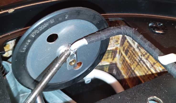

Beli_Ninja Napisano April 6, 2024 #89 Napisano April 6, 2024 @revox Slikaj taj idler koji je "problematičan".
revox Napisano April 6, 2024 Autor #90 Napisano April 6, 2024 9 hours ago, Beli_Ninja said: @revox Slikaj taj idler koji je "problematičan". nesto mi ne djeluje problematicno ... ima konus i guma nije ispucala ... e sad na L1 je sa logom lenco tak da moze bit razlika u kvalitetu gume Beli_Ninja and Doktor je reagovao/la na ovo 2

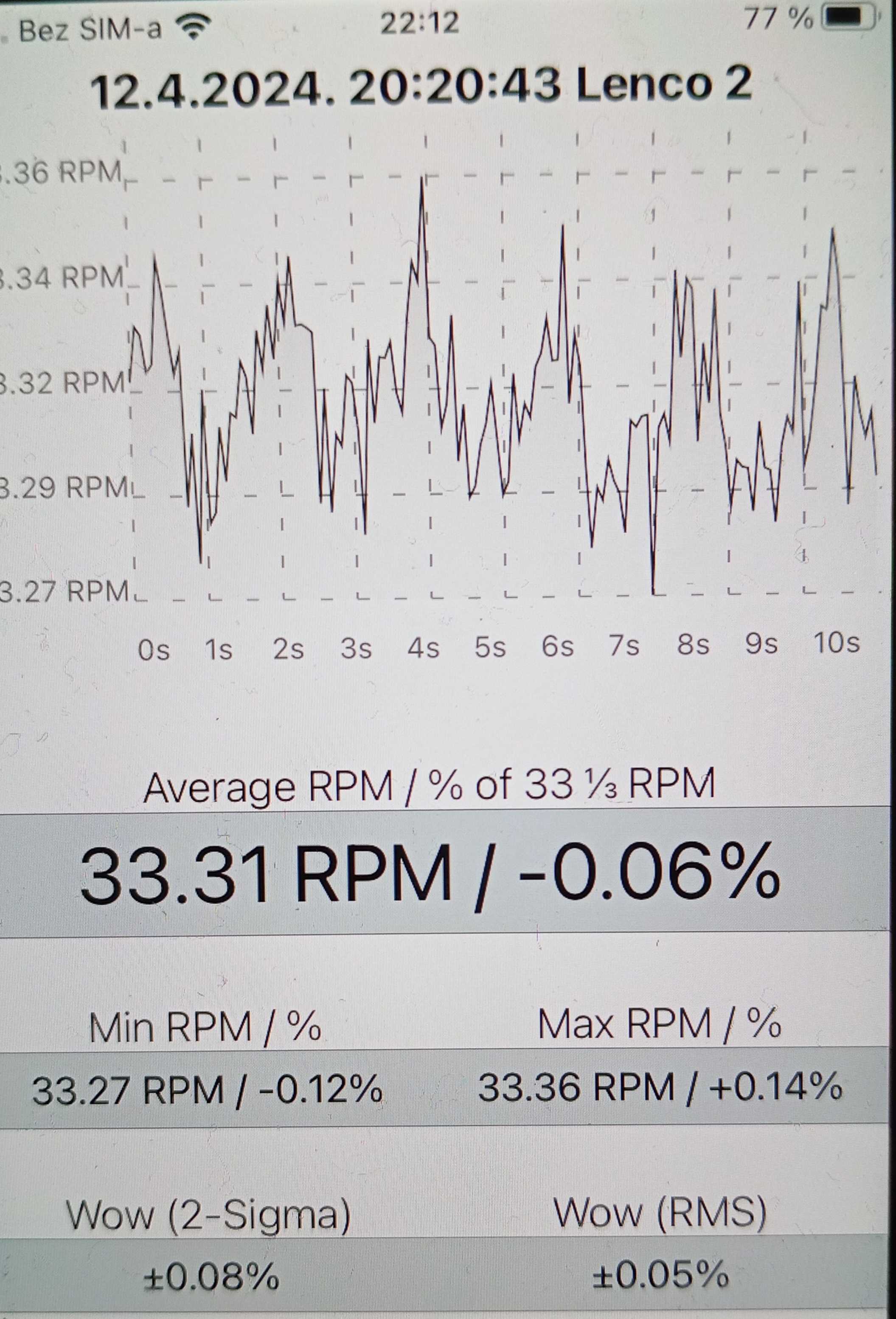

revox Napisano April 12, 2024 Autor #94 Napisano April 12, 2024 riješeno Beli_Ninja je reagovao/la na ovo 1

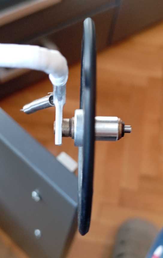

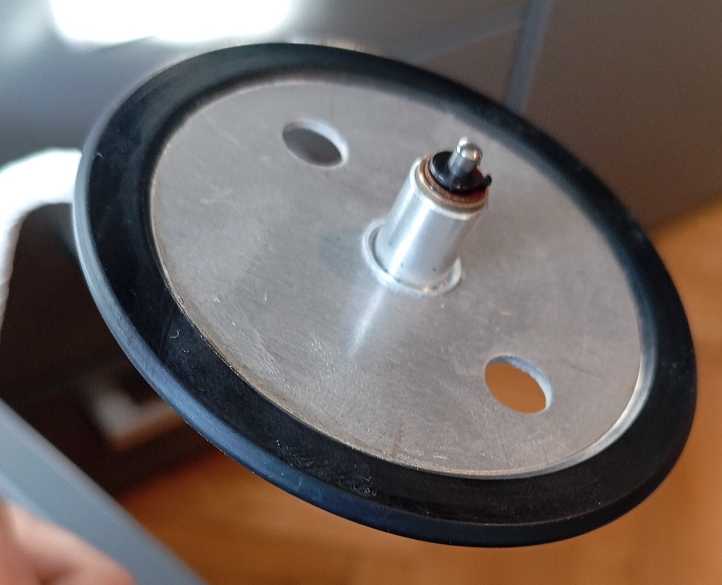

revox Napisano April 12, 2024 Autor #96 Napisano April 12, 2024 (izmenjeno) 15 minutes ago, krca44 said: Sta si uradio da resis stvar ? promjenio lezaj i osovinu tanjira, generalno to je pravilo problem, idler wheel ostavljen jer je ok. mijenjani motori al sve isto bilo i pored svih podesavanja nois stafa tako da se eliminacijom kotrljajucih djelova doslo do rjesenja. poradicu na toj osovini i lezaju jer su piksne dobre, vjerovatno je kuglica lezaja losa al to kad dođe na red da se treci radi Izmenjeno April 12, 2024 od revox krca44 je reagovao/la na ovo 1
