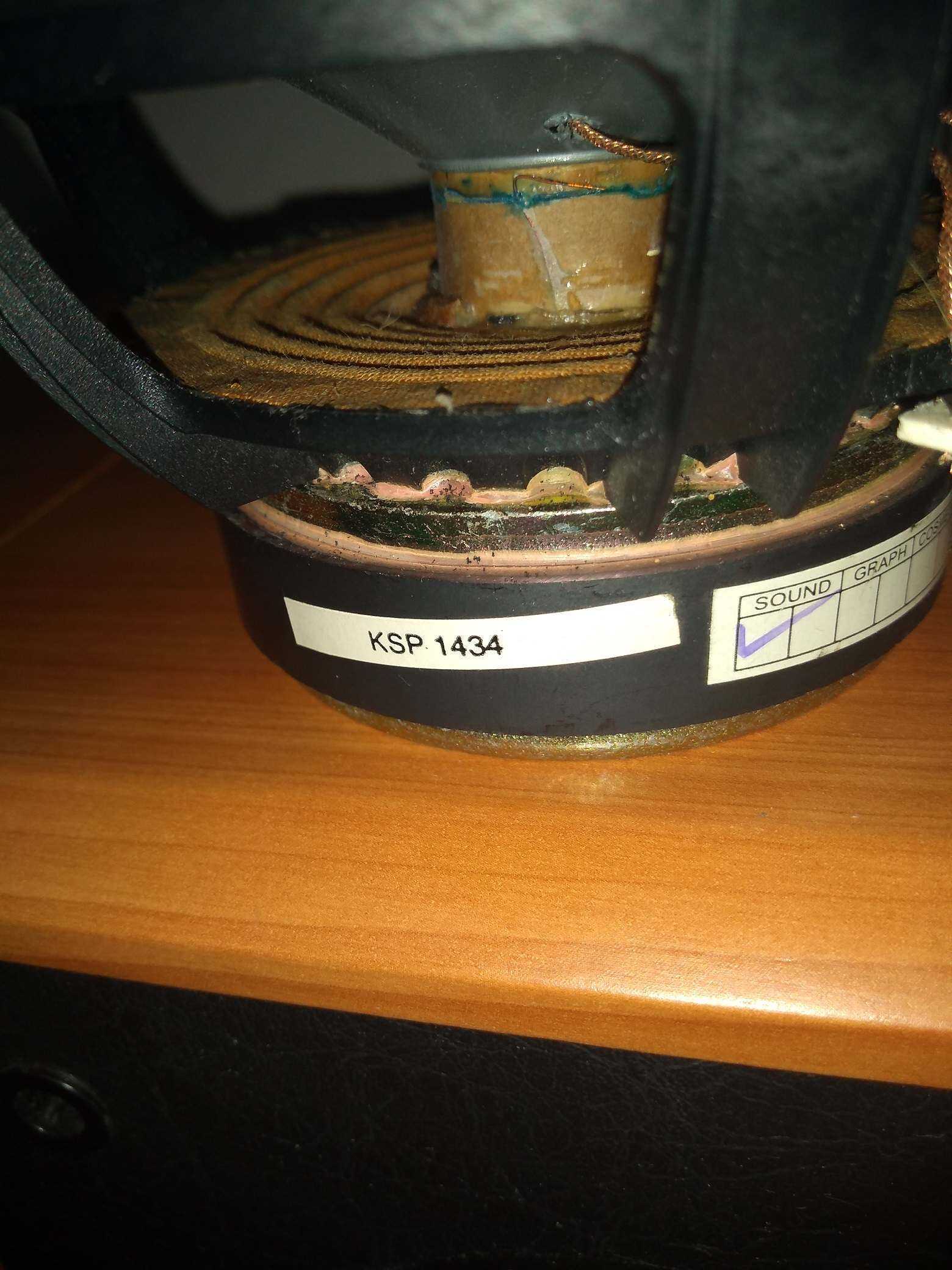

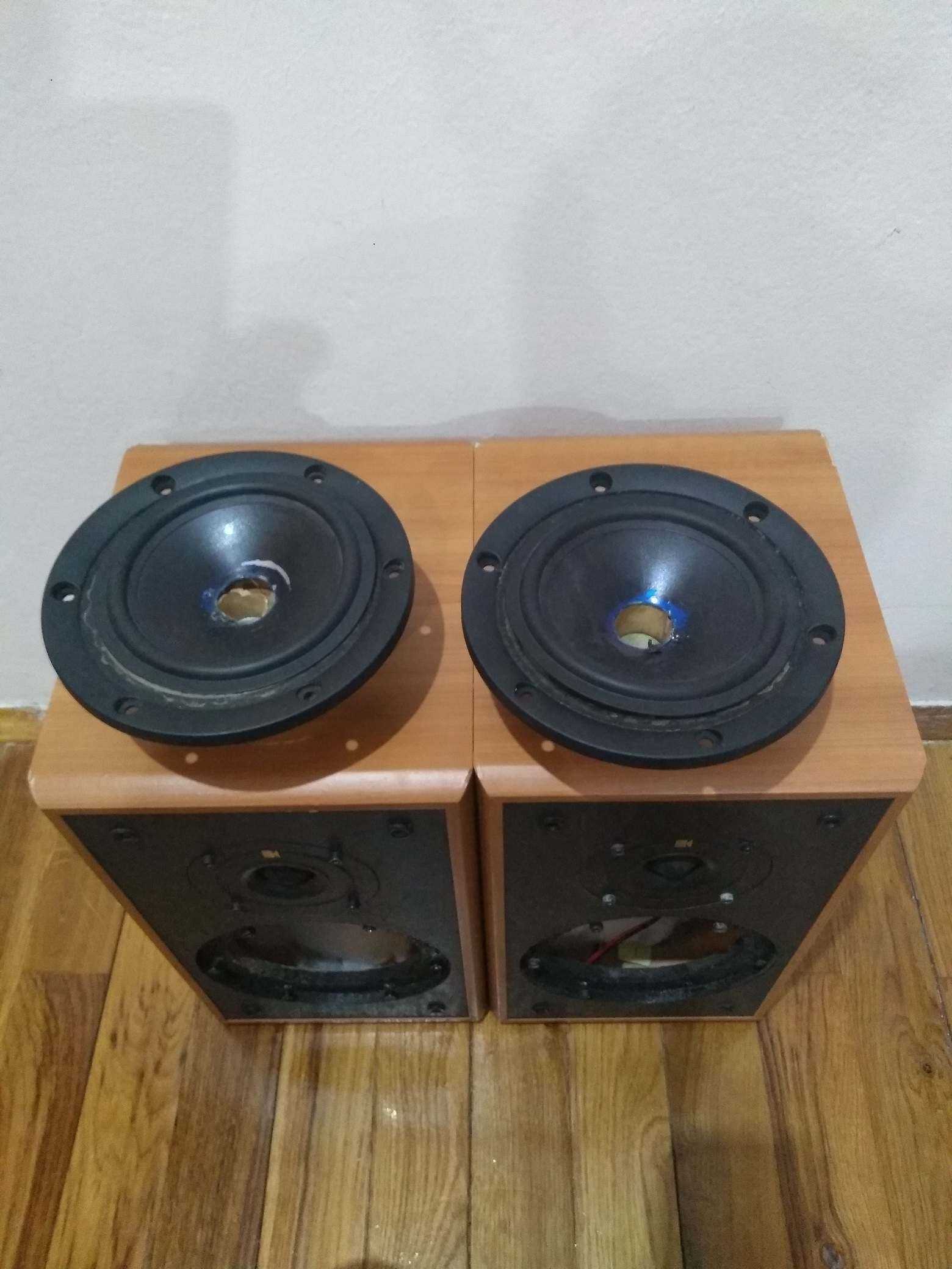

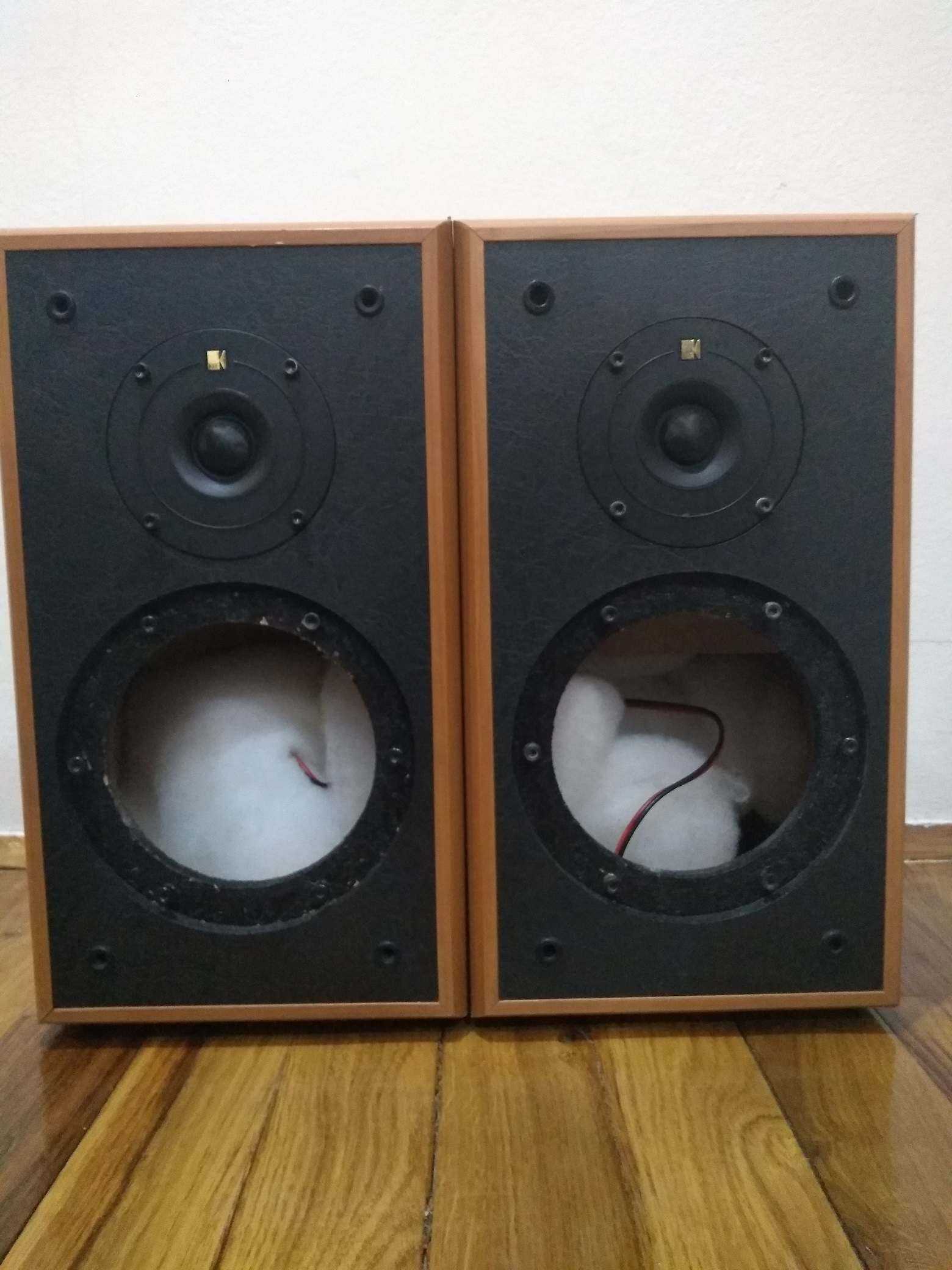

kreljib Napisano April 24, 2020 #1 Napisano April 24, 2020 Evo mene mnogo pre nego što sam i sam mislio. Ovo vanredno stanje vanredno utiče i na mene i na druge. Zbog prekomernog slobodnog vremena, svi sređujemo nešto što smo odlagali, neko dvorište, neko garažu, neko postove na forumu... Tako je jedan moj kolega sređivao stan i umesto kese za smeće, odabrao je mene. Kaže da ne zna šta sa ovim da radi i da su mu razni „majstori“ nekoliko puta „popravljali“ zvučnike-ali da nikada to nije bilo to. Kaže da više nema ni novca, ni živaca, a ni volje da se bavi njima. Dok je popravljao svoju grešku, jer nije štedeo volume control, nekako je to i uspevao da svari, ali u međuvremenu je to postala draga igračka za tri sitna deteta i oni ih pocepaše jače i bolje od bilo kog volume. *SLIKE su priložene Drajveri nemaju nikakvu konkretniju oznaku koja bi mi ukazala na model, osim KSP 1434 što je, pretpostavljam, kataloški broj. Specs kutija KEF CRESTA 2: System type 2-way Enclosure type Bass-reflex Frequency response ± 3dB 48 - 28000 Hz Nominal impedance 8 Ohm Amplifier Requirements 10 - 100 W Sensitivity (2.83V/1m) 92 dB Tweeter 25 mm (1 in.) Woofer 130 mm (5 in.) Dimensions (H x W x D) 365 x 205 x 240 mm / 14.37 x 8.07 x 9.45 in. Weight 8 kg / 17.6 lbs. ...and I wonder... , - 1. Da li postoji neko ko servisira KEF u zemlji Srbiji? (pretpostavljam da ozbiljan servis ovo može da uradi kako treba, jer ima sve originalne pripadajuće delove. Sigurno mogu da mi ponude identičan drajver, a i da vidim da li uopšte „možemo da se volimo“?!) 22. U slučaju da spasa nema, tj da make up ovih leševa nije moguće izvesti, da ne mogu da pronađem te modele drajvera, ima li ikakve nade da se ove kutije povrate i budu blizu onoga što su bile? (predlog za neki “zamenski” drajver) Ako treba da pošaljem neki podatak, tu sam. Ako neko od Vas ovo radi, javite mi se na PP. Unapred hvala svakome ko ovo uopšte i pročita. Pozdrav!
Koja Napisano April 24, 2020 #2 Napisano April 24, 2020 Pa, neka logika bi rekla da je najbolje baciti, pa kupiti neke ekvivalentne polovne, očuvane, bar toga ima. Sa druge strane, baš su lepe korpe od baseva, bila bi šteta... nisu baš potpuna konfekcija...

NIXIE Napisano April 25, 2020 #7 Napisano April 25, 2020 Basići se mogu srediti, ali kako se peglaju naborane membrane visokotonaca?
black coffe Napisano April 26, 2020 #8 Napisano April 26, 2020 18 hours ago, NIXIE said: Basići se mogu srediti, ali kako se peglaju naborane membrane visokotonaca? Usisavačem ? ili "poljubcem" onako na podtlak . To je ajmo reč amaterski .
Zen Mod Napisano April 26, 2020 #9 Napisano April 26, 2020 najbolje rastaviti pa iznutra vratiti grejanje nezno ako bas mora da se pomogne reformiranju al nikad nece vise izgledati novo da li ce raditi kao novo - u 80% slucajeva se ne cuje razlika
NIXIE Napisano April 26, 2020 #10 Napisano April 26, 2020 Pre sat vremena, black coffe reče Usisavačem ? ili "poljubcem" onako na podtlak . To je ajmo reč amaterski . Neće da može.
kreljib Napisano April 27, 2020 Autor #11 Napisano April 27, 2020 On 26.4.2020. at 13:41, NIXIE reče On 26.4.2020. at 12:17, black coffe reče Usisavačem ? ili "poljubcem" onako na podtlak . To je ajmo reč amaterski . Neće da može. Može, ali ne bolje od ovoga što vidite. Mada na slici izgleda strašno, ali LIVE nije tako....a kako je bilo pre usisavanja, ne mož da veruješ! Kada sam skinuo bas jedinice, a tamooo ...metalnih novčića, autić, exstremiteti (da ne kažem kao onaj naš ministar "genitalije") lutaka i figurica...dečja posla!
NIXIE Napisano April 27, 2020 #12 Napisano April 27, 2020 To sam i pitao, te sitne neravnine na kalotama, da li to može da se ukloni, sumnjam da može savim da se izravna. Verovatno ne smeta previše u radu.
