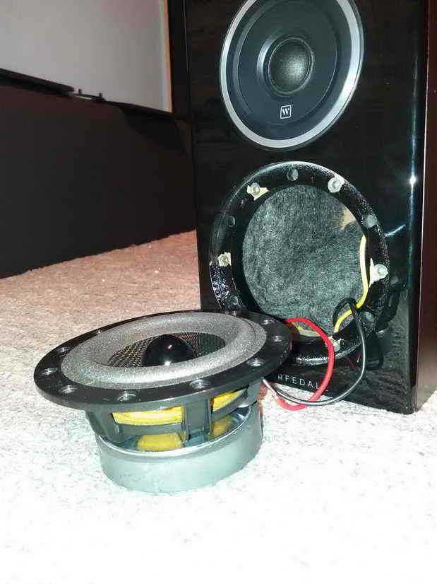

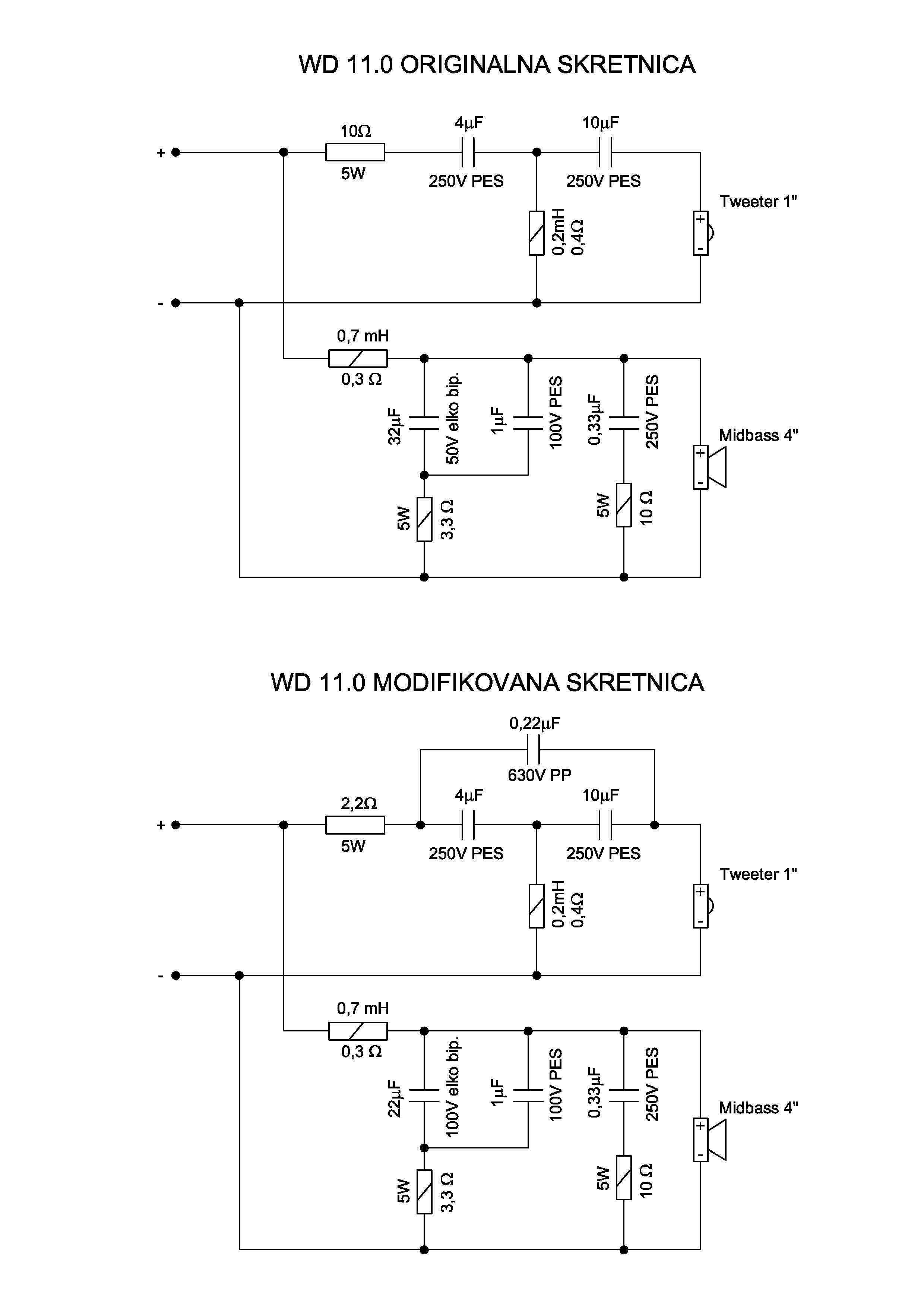

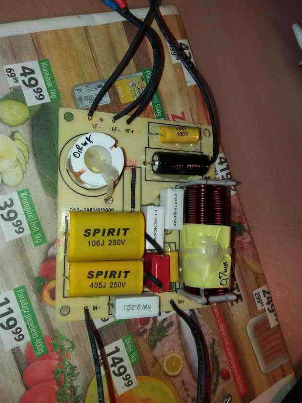

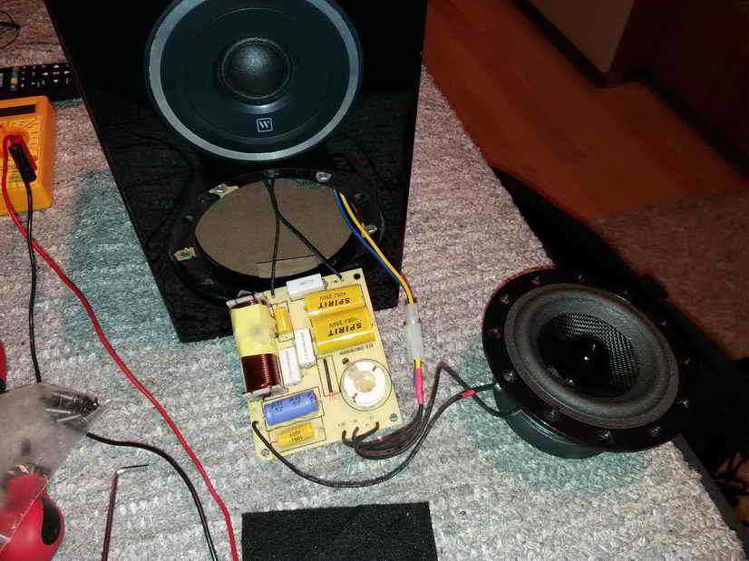

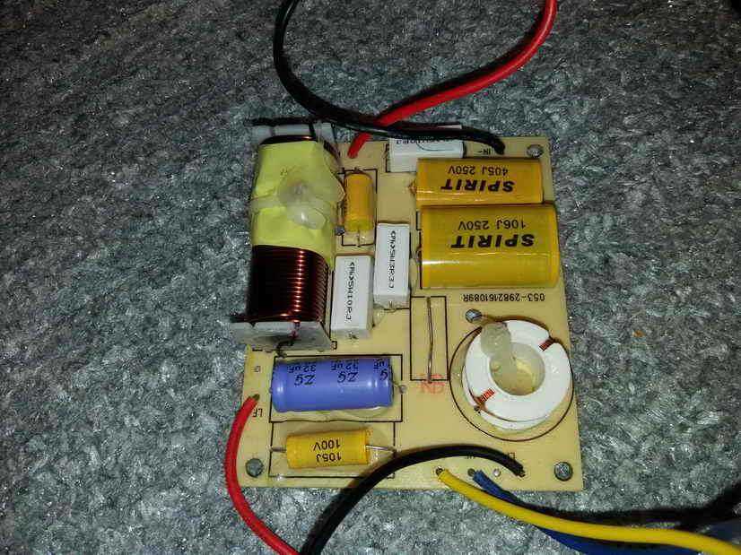

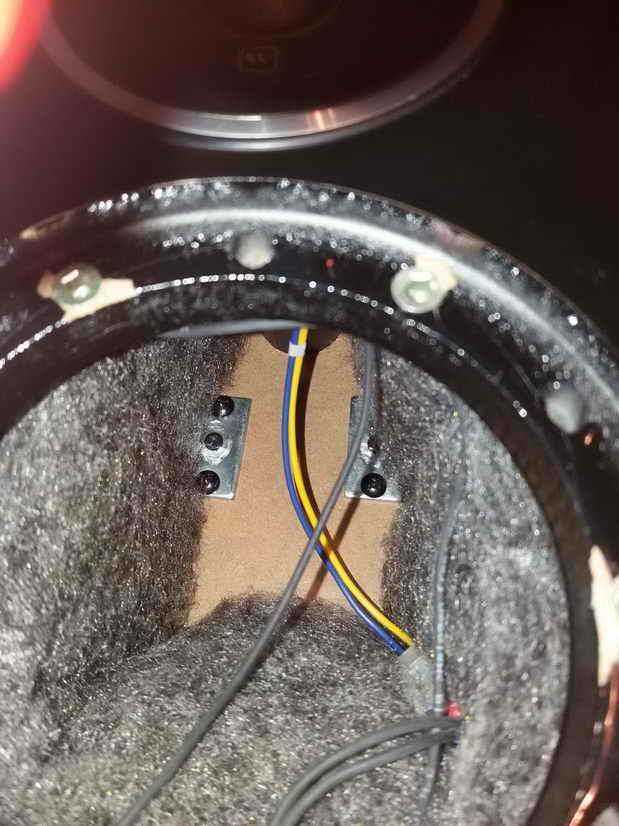

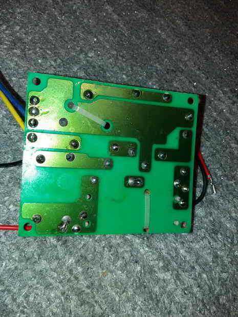

NIXIE Napisano Mart 23, 2020 Share #1 Napisano Mart 23, 2020 Fabrički namešteni da buđavo sviraju. Nakon prepravke skretnice i zamene ožičenja za VDH CS18, sasvim druga priča. Ako naletite na ove zvučnike povoljno, uzimajte, pravi su biser, prepravka nije skupa, 10eur materijal. Sketnicu neću da objavim jer je aktuelni model, ako nekom treba šema može na PP da se obrati. dejanco32 je reagovao/la na ovo 1 Link to comment Podeli na ovim sajtovima More sharing options...

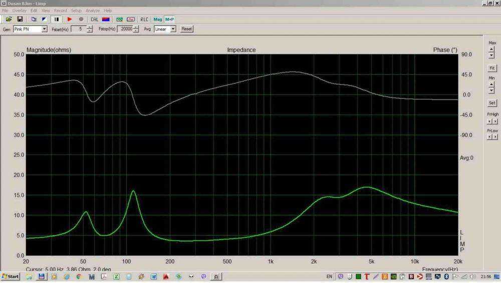

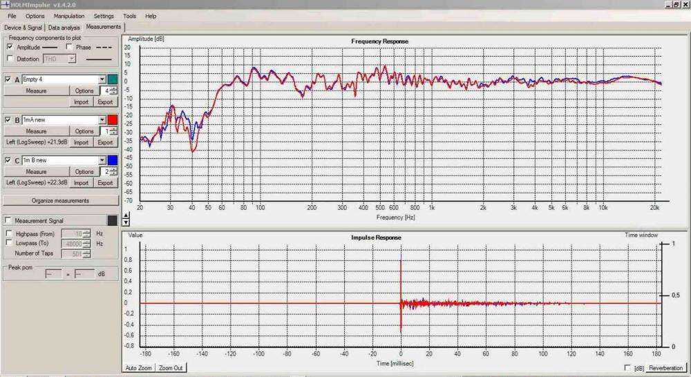

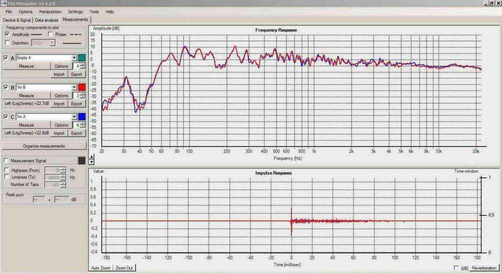

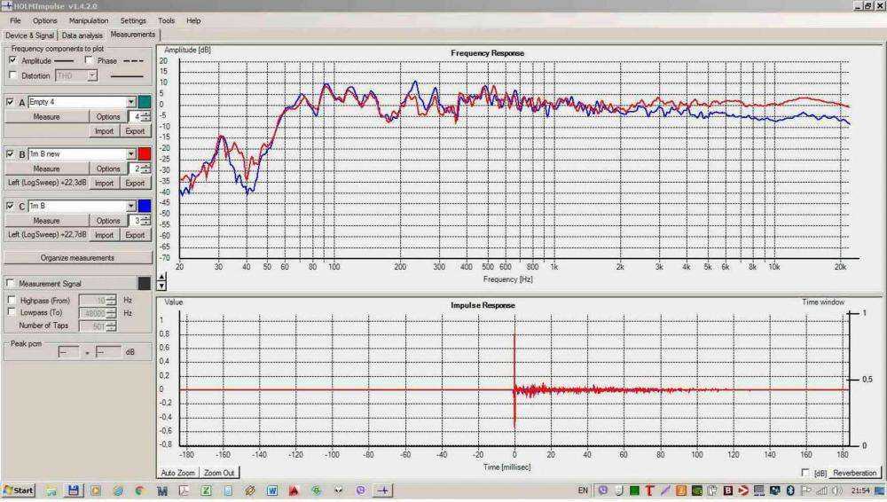

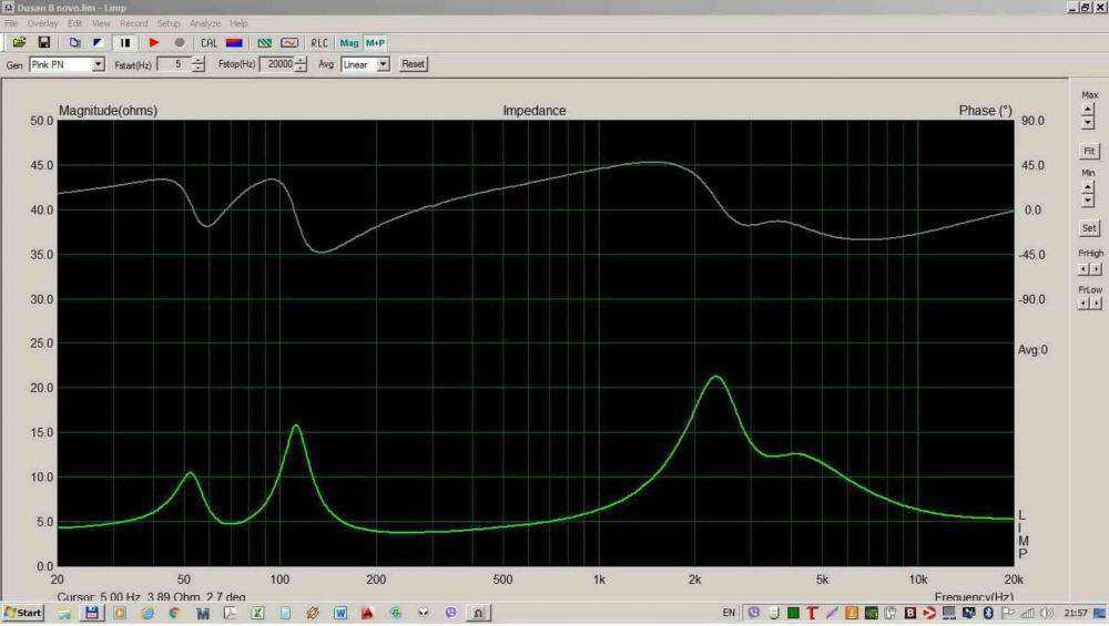

NIXIE Napisano Mart 23, 2020 Autor Share #2 Napisano Mart 23, 2020 Frekventni raspon i impedansa, stari i novi. Minimum impedanse je 3,6 oma, deklarisani su kao 6 oma nominalno, pre bi se reklo da su 5 oma. Link to comment Podeli na ovim sajtovima More sharing options...

NIXIE Napisano Mart 23, 2020 Autor Share #4 Napisano Mart 23, 2020 Ne znam to kako ide oko autorskih prava, ako misliš da nema problema okačiću. Nesam školovala. Link to comment Podeli na ovim sajtovima More sharing options...
Koja Napisano Mart 23, 2020 Share #5 Napisano Mart 23, 2020 Ne objavljujes ti njihovu svojinu, nego ono što si ti uradio. Prosto samo objavi svoju skretnicu a nemoj staru. Ok neke vrednosti su verovatno iste, ne znam kako ide oko toga. Ali generalno znači problem je bio što su visoki bili utišani nekih dobrih 6db? Link to comment Podeli na ovim sajtovima More sharing options...

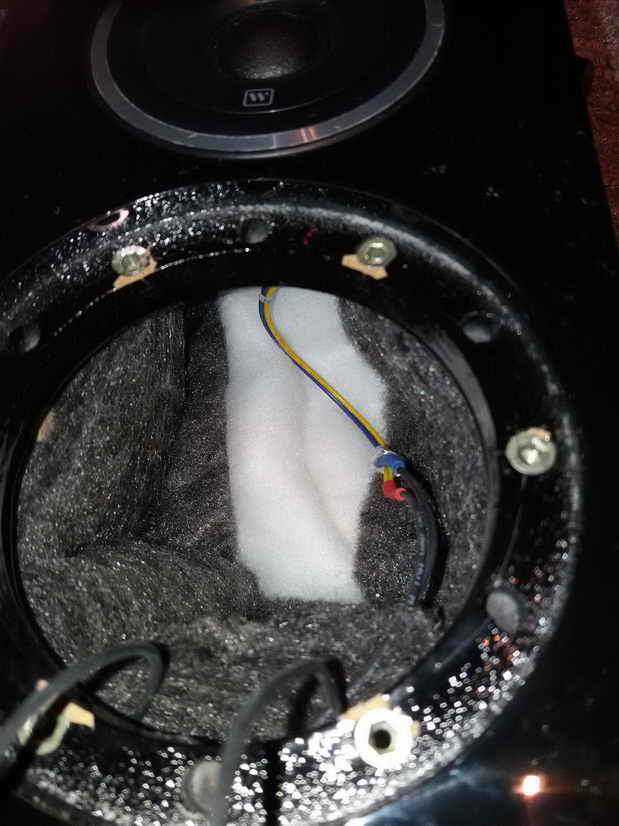

NIXIE Napisano Mart 23, 2020 Autor Share #6 Napisano Mart 23, 2020 Nisam bio siguran, zato pitam, nije problem da objavim. Par vrednosti je promenjeno, toliko su prigušili visoke sa zvuči kao da je pokvareno. I jako loše interno ožičenje sa nekim klimavim papučicama, sve sam to promenio i direktno zalemio. Morao sam i malo dampinga dodati na zadnju ploču. Zvučnici su inače vrlo ujednačeni, čak iznenađujuće. Prilično su neefikasni. Dosta su linearni, samo basa nema, osim ako se stave uza zid, to nisam merio samo sam probao kako zvuči. Pri slušanju moraju se malo nagnuti unazad, midbas je dosta upušten u kutiju i puno bolje zvuče sa nagibom. Trenutno prepravljam veći model 11.1. Link to comment Podeli na ovim sajtovima More sharing options...
NIXIE Napisano Mart 23, 2020 Autor Share #7 Napisano Mart 23, 2020 pre 2 časa, NIXIE reče Frekventni raspon i impedansa Prvi dijagram FR fabričkih 2kom. Drugi dijagram FR prepravljenih 2kom. Treći dijagram jedan stari jedan novi Četvrti dijagram impedansa fabričkih Peti dijagram impedansa prepravljenih Link to comment Podeli na ovim sajtovima More sharing options...
Zen Mod Napisano Mart 23, 2020 Share #8 Napisano Mart 23, 2020 samo ti objavi semu i originala i prepravke , tek onda je info kompletan nije raketni bacac u pitanju Link to comment Podeli na ovim sajtovima More sharing options...
guja011 Napisano Mart 23, 2020 Share #9 Napisano Mart 23, 2020 kutije su tvoje. ko može da ti zabrani reverzni inženjering? ako u naslov staviš "improvement" ima da te ljube u gepek Link to comment Podeli na ovim sajtovima More sharing options...
NIXIE Napisano Mart 23, 2020 Autor Share #10 Napisano Mart 23, 2020 Nisu moje, sutra ću lepo da nacrtam i postavim obe šeme. Moje su Diamond 11.1 to upravo sada radim. Da se malo opustim jelte. Link to comment Podeli na ovim sajtovima More sharing options...

NIXIE Napisano Mart 24, 2020 Autor Share #15 Napisano Mart 24, 2020 Mala izmena, velika razlika. Probao sam par vrednosti dok ih nisam ispeglao. Vrlo korektni mali zvučnici, uz dodatak SUB-a mogu stvarno dobro da zvuče kome glasnoća nije primarni cilj. Zvučnici imaju odličnu 3D sliku kad su dovoljno odmaknuti od zida (60-70cm) i puno detalja. Zvuče dosta dinamično za svoju veličinu. Pojačalo 2x60-80W 4oma je taman za njih. Minimalna impedansa 3,9 oma odgovara zvučnicima nominalne impedanse 6 oma, tako da vodite računa oko izbora pojačala, mora da radi lepo i na 4 oma. Deklarisni su kao 6 oma. Link to comment Podeli na ovim sajtovima More sharing options...
Koja Napisano Mart 24, 2020 Share #16 Napisano Mart 24, 2020 Kako si došao do ove topologije sa ovim 0.22 kondenzatorom? Kako se on ponaša tu? Link to comment Podeli na ovim sajtovima More sharing options...
Nesic Napisano Mart 24, 2020 Share #17 Napisano Mart 24, 2020 Imaš li grafike faza pre i nakon prepravke? Link to comment Podeli na ovim sajtovima More sharing options...
NIXIE Napisano Mart 24, 2020 Autor Share #18 Napisano Mart 24, 2020 pre 33 minuta, Koja reče Kako si došao do ove topologije sa ovim 0.22 kondenzatorom? Kako se on ponaša tu? Bypass velikih kondenzatora, naročito ovih lošijih, uvek ga stavljam. Njegov uticaj je sporan i čisto subjektivan. Proba pa ako se čuje, čuje se. Ovde sam ga stavio po automatizmu, ne košta ništa i ne smeta ničemu. Nezgodno je raditi eksperimente kad je unutra skretnica, mora N puta da se otvori, izvadi damping, vrati ... moje skretnice su napolju pa mogu da se igram. Link to comment Podeli na ovim sajtovima More sharing options...

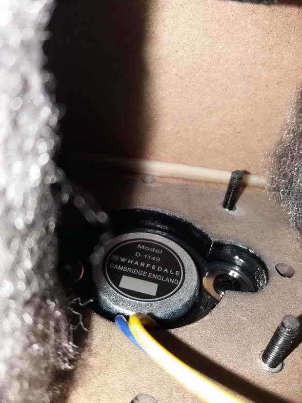

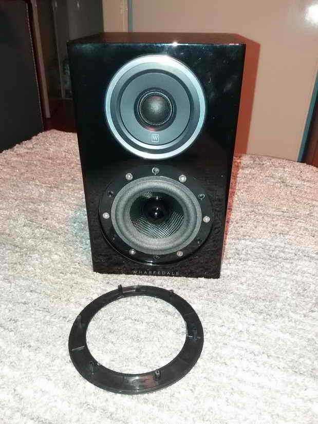

NIXIE Napisano Mart 24, 2020 Autor Share #19 Napisano Mart 24, 2020 pre 42 minuta, Nesic reče Imaš li grafike faza pre i nakon prepravke? Ima na poslednje dve slike (impedansa i faza). Nisu neke bitne razlike. Osnovni problemi su bili: mnogo prigušeni visoki i neke bedne žice (kalajisane) sa jako lošim papučicama, plus zadnja stranica bez dampinga. Visokotonac ima konektor, odnosno izlaze dve žice direktno iz visokotonca sa konektorom na kraju, čvrst je, njega sam ostavio jer se visokotonac teško može skinuti (od pozadi zašrafljen ali i zalepljen u plastični nosač, a sa prednje strane nabijena maska koja pokriva šrafove). Imaju tu prednju masku ukrasnu plastičnu, dok se ne skine nema demontaže drivera. Sa midbasa je išlo teško skidanje ali sam uspeo nekako. Kod visokog bih možda oštetio prednju ploču (klavir lak) tako da nisam hteo ni da pokušavam. To im je bezvezno rešenje, ta ukrasna plastika može da padne u rezonanciju, to je tanko i nikakvo, a nabijeno krvnički. Link to comment Podeli na ovim sajtovima More sharing options...
Nesic Napisano Mart 24, 2020 Share #20 Napisano Mart 24, 2020 Mislio sam na faze drivera. Da vidimo kako se prate. Link to comment Podeli na ovim sajtovima More sharing options...
NIXIE Napisano Mart 24, 2020 Autor Share #21 Napisano Mart 24, 2020 Nisam to snimio, trebalo bi okrenuti fazu nekom drajveru, nije mi palo na pamet. Već sam ih tri puta otvarao, bilo mi je dosta. Uradiću na ovim većim ako stignem, kad si me već podsetio. Link to comment Podeli na ovim sajtovima More sharing options...
