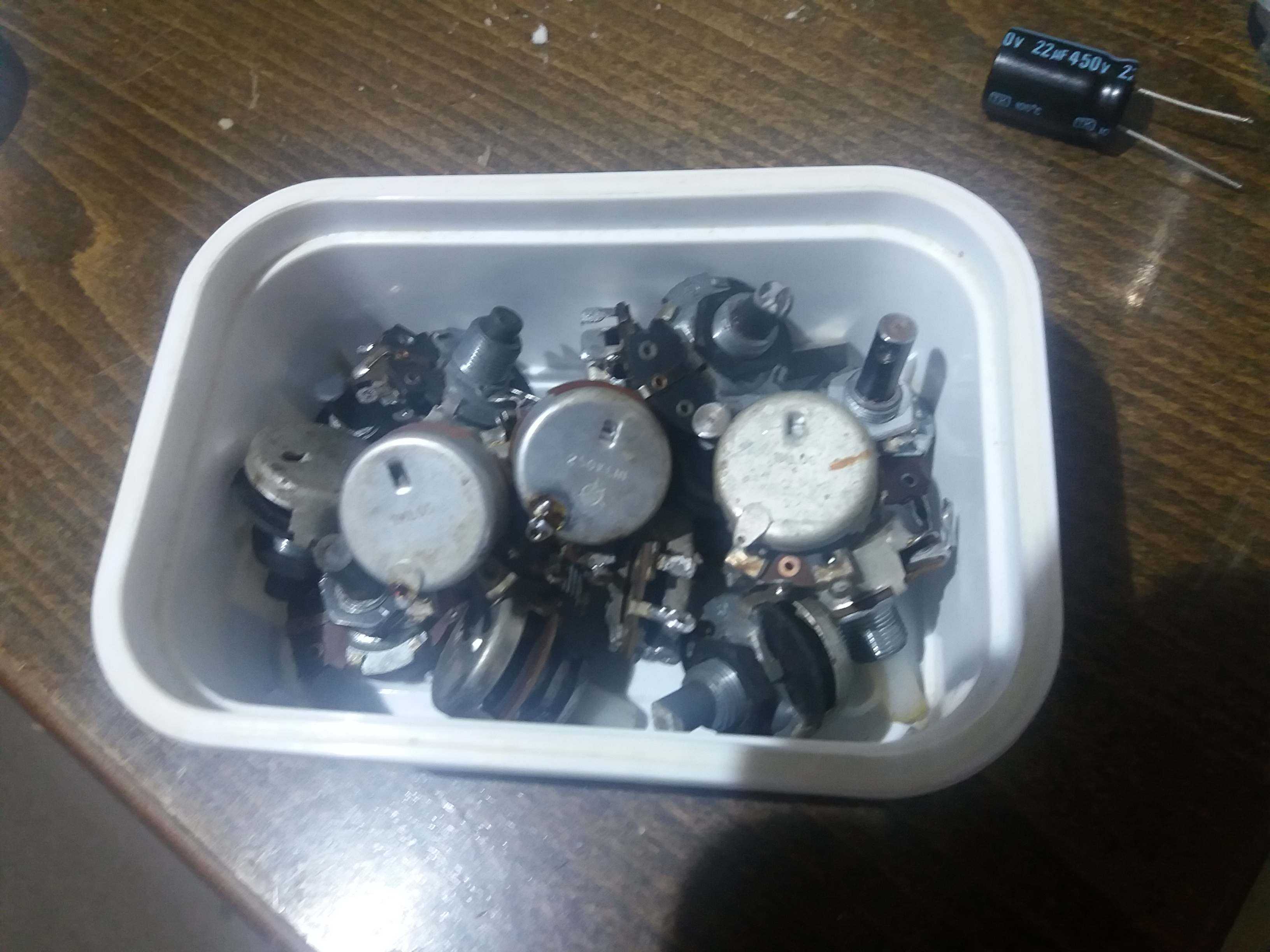

BANAT Napisano Maj 4, 2020 Autor #24 Napisano Maj 4, 2020 3 hours ago, djmilicic said: Uključujem muntalicu i kupujem tamburu. Ubićeš me, majke mi. Sviđa mi se onaj NOS izbor konponenti. Bravo. Za potove opet samo Iskra , dokazano je da su kvalitetom i dugotrajnoscu medju najboljima , steta sto ih odavno nema u prodaji , jer kod takvih pojacala oni se dosta cesto okrecu pa i tako otkazuju ,i tu ne treba stedeti isto kao i na kvalitetnim ulazno izlaznim 6,3mm konektorima . djmilicic je reagovao/la na ovo 1

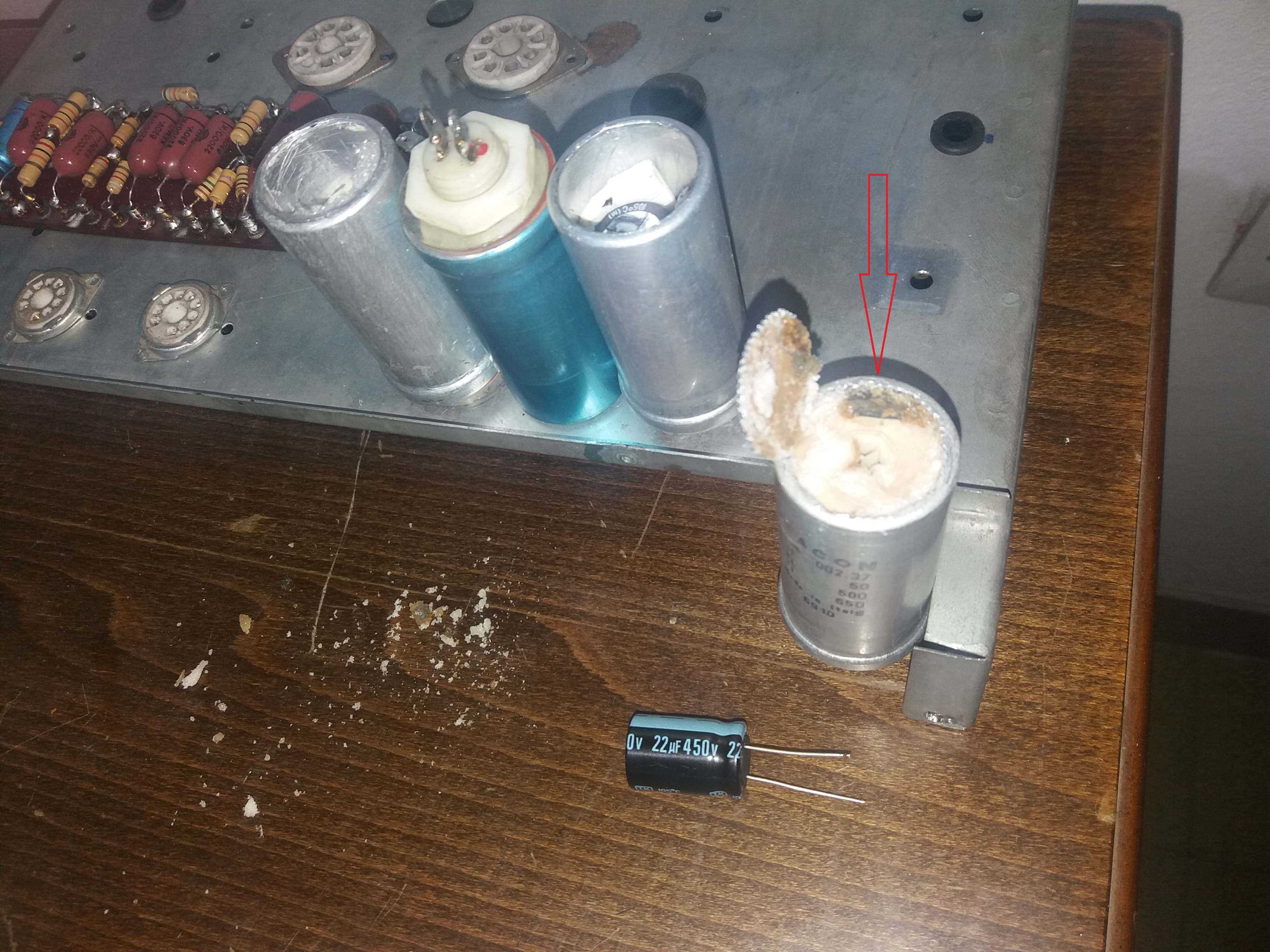

BANAT Napisano Maj 4, 2020 Autor #25 Napisano Maj 4, 2020 Prepakivanje unutrasnjosti sasijskih starih elektrolitskih kondenzatora `na sraf` svezim kvalitetnim elektrolitima , strelica pokazuje kako je originalna unutrasnjost pocela da truli , kada se unutra sve spakuje gornji okrugli plasticni poklopcici se zalepe . vladd and djmilicic je reagovao/la na ovo 2
dlalkovic Napisano Maj 4, 2020 #26 Napisano Maj 4, 2020 1 hour ago, BANAT said: Za potove opet samo Iskra , dokazano je da su kvalitetom i dugotrajnoscu medju najboljima , steta sto ih odavno nema u prodaji , jer kod takvih pojacala oni se dosta cesto okrecu pa i tako otkazuju ,i tu ne treba stedeti isto kao i na kvalitetnim ulazno izlaznim 6,3mm konektorima . Da li ovi imaju grafitni klizac ? Takvi su mnogo dobri...
vladd Napisano Maj 4, 2020 #27 Napisano Maj 4, 2020 Onaj utisnut na vodjicu? Ti su bas dobri i trajni. BANAT je reagovao/la na ovo 1
Zen Mod Napisano Maj 4, 2020 #28 Napisano Maj 4, 2020 aha ako ga izgubis, radi i vrv od HB olovke BANAT je reagovao/la na ovo 1
BANAT Napisano Maj 4, 2020 Autor #29 Napisano Maj 4, 2020 2 hours ago, dlalkovic said: Da li ovi imaju grafitni klizac ? Takvi su mnogo dobri... Imaju svi

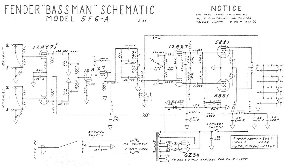

BANAT Napisano Maj 4, 2020 Autor #34 Napisano Maj 4, 2020 22 minutes ago, чика-Брка said: jeste da u originalu ima diode, ali me bas zanima kako bi zvucao sa na primer GZ34. bas me zanima. slabo iskustvo sa tamburaskim pojacalima. Da mi je sasija samo malo veca isao bih sa GZ34 za B+ ispravljac , ipak ako se nadje prava vrednost prvog rednog otpora iza 1N4007 dioda moze da se dobije taj GZ34 specificni dimamicki pad napona odnosno ta specificna dinamicka kompresija zvuka , trenutno je taj otpor 4R7 /5W . vise manje drzim se Fender 5F6-A konfiguracije iz 1958 ali sa solid state diodama u ispravljacu , taj 5F6-A je pradeda svih Marshall gitarskih pojacala .

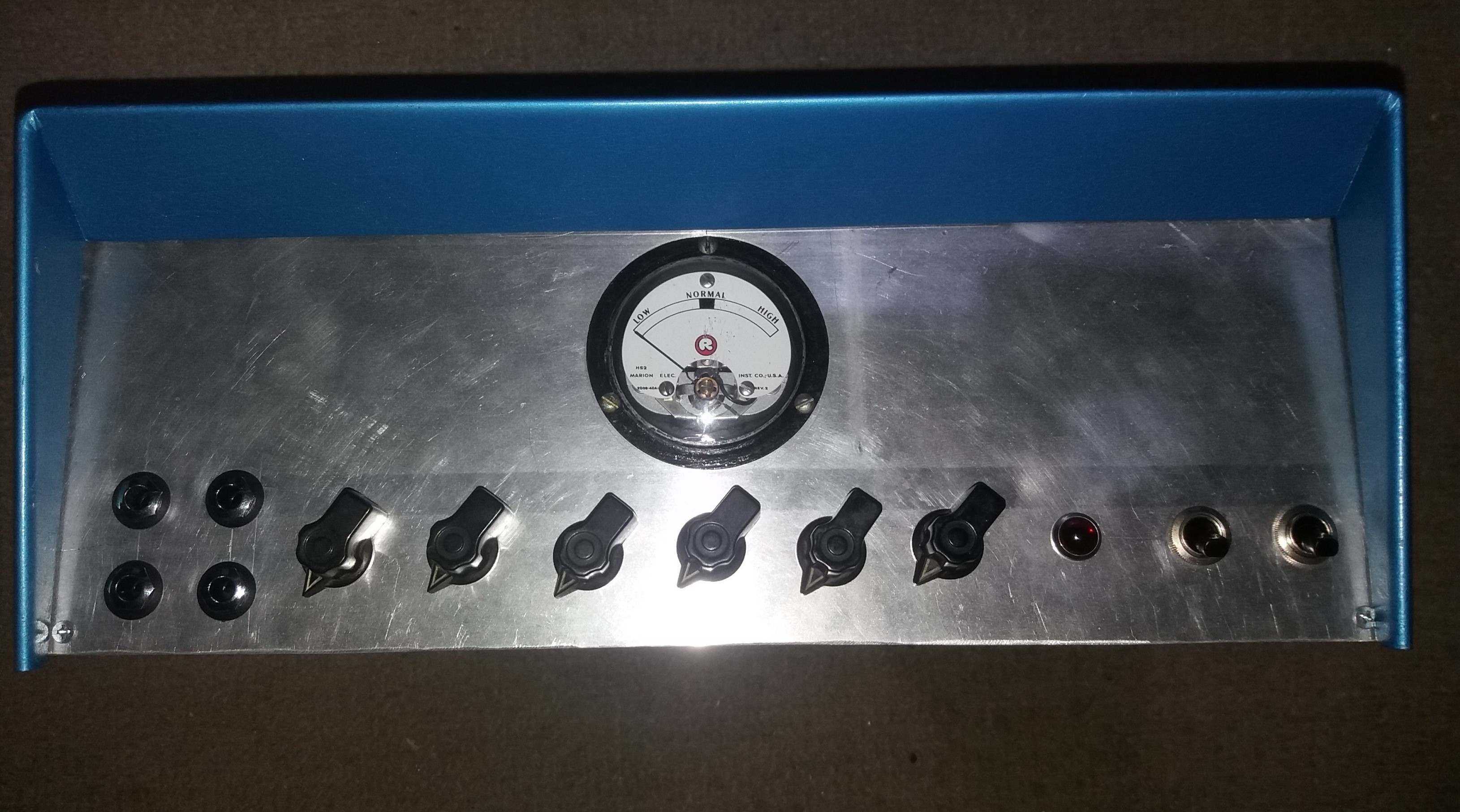

BANAT Napisano Maj 19, 2020 Autor #36 Napisano Maj 19, 2020 Izgled prednje strane , fale jos neke sitnice . djmilicic, Mentok, zika and 1 član je reagovao/la na ovo 2 1 1
