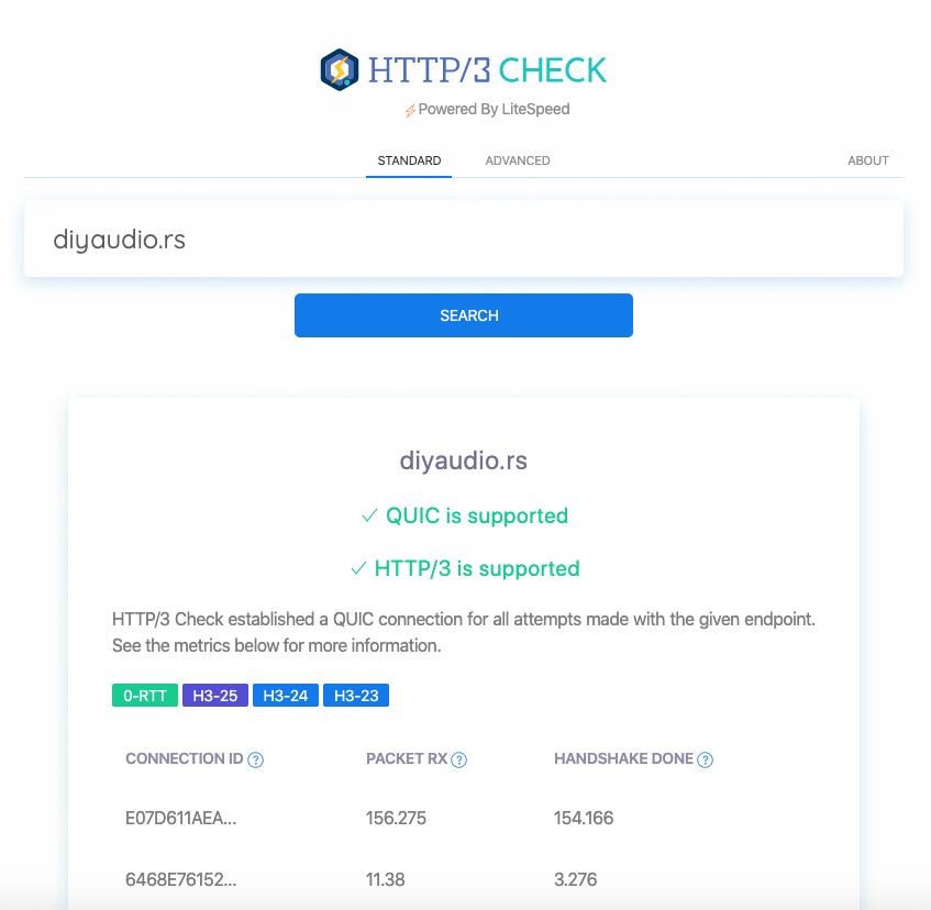

Instalacija i Testiranje Novog HTTP / 3 Protokola
Kako se instalira   HTTP/3
Sadrade svi postojeći protokoli - TLSv1 TLSv1.1 TLSv1.2 TLSv1.3

Na Debilijanu neće baš da radi ovako kao što su oni napisali. Malo je složeniji proces........

ovo tek radi na novim browserima  tipa zadnji Safari (macOS zadnji)
ili zadnji Chrome Enterprise odavde

Zvanični Nginx - Zvanični quiche - kojim pečuješ Nginx
Ne vidi se cela komanda
./configure
Ovako izgleda na root instalirano -- konfigurisano je isto kao što vestacp radi sa svim modulima
Citat
root@diyaudio ~ # nginx -V
nginx version: nginx/1.16.1
built by gcc 6.3.0 20170516 (Debian 6.3.0-18+deb9u1)
built with OpenSSL 1.1.0 (compatible; BoringSSL) (running with BoringSSL)
TLS SNI support enabled
configure arguments: --prefix=/etc/nginx --with-http_ssl_module --with-http_v2_module --with-http_v3_module --with-openssl=../quiche/deps/boringssl --with-quiche=../quiche --sbin-path=/usr/sbin/nginx --modules-path=/usr/lib/nginx/modules --conf-path=/etc/nginx/nginx.conf --error-log-path=/var/log/nginx/error.log --http-log-path=/var/log/nginx/access.log --pid-path=/var/run/nginx.pid --lock-path=/var/run/nginx.lock --http-client-body-temp-path=/var/cache/nginx/client_temp --http-proxy-temp-path=/var/cache/nginx/proxy_temp --http-fastcgi-temp-path=/var/cache/nginx/fastcgi_temp --http-uwsgi-temp-path=/var/cache/nginx/uwsgi_temp --http-scgi-temp-path=/var/cache/nginx/scgi_temp --user=nginx --group=nginx --with-compat --with-file-aio --with-threads --with-http_addition_module --with-http_auth_request_module --with-http_dav_module --with-http_flv_module --with-http_gunzip_module --with-http_gzip_static_module --with-http_mp4_module --with-http_random_index_module --with-http_realip_module --with-http_secure_link_module --with-http_slice_module --with-http_stub_status_module --with-http_sub_module --with-mail --with-mail_ssl_module --with-stream --with-stream_realip_module --with-stream_ssl_module --with-stream_ssl_preread_module
Kapiram da će neka novija verzija Nginx da ovo ima ugrađeno u sebi. . . .
