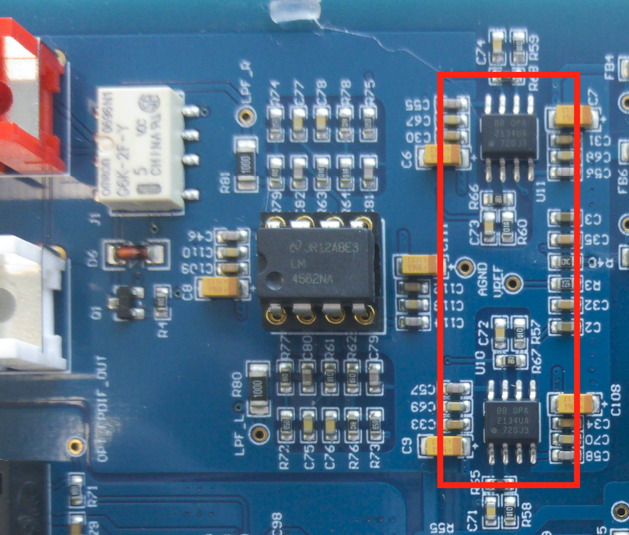

Mikorist Napisano Februar 7, 2020 Share #3 Napisano Februar 7, 2020 Još kad mu zameniš "BB OPA2134" na PCB sa nečim što je original - recimo - Texas Instruments OPA1612AID -zvuk dobija novu dimenziju. BB fabrika ne postoji od 2000 godine. Tako da ovi OPA koji su u njemu su Kineski klonovi. Nešto što nema veze sa BB _MM_ je reagovao/la na ovo 1 Link to comment Podeli na ovim sajtovima More sharing options...

Mikorist Napisano Februar 7, 2020 Share #7 Napisano Februar 7, 2020 Trebaju ti najmanje 3 komada. Za treci ti treba DIP8 adapter da bi ga ubo u podnozje. Link to comment Podeli na ovim sajtovima More sharing options...
Mikorist Napisano Februar 7, 2020 Share #8 Napisano Februar 7, 2020 Ekstrema varijanta je ubosti posle te modifikacije SparkOS Labs Dual Discrete Op Amp Dual Discrete Op Amp SS3602 - Sparkos Labs, Inc. SPARKOSLABS.COM SS3602 Discrete Op Amp - Dual Learn more about this product here. SS3602 full data sheet… To je skuplja varijanta. Probao sam obe. Jako su slične. Bar sa običnim eksternim napajanjem. Link to comment Podeli na ovim sajtovima More sharing options...
_MM_ Napisano Februar 7, 2020 Autor Share #9 Napisano Februar 7, 2020 Pored toga sto menja ova dva OPA, moram da promenim i LM4562, na njega si mislio? Link to comment Podeli na ovim sajtovima More sharing options...
Mikorist Napisano Februar 7, 2020 Share #10 Napisano Februar 7, 2020 DA. Na njegovo mesto ide treči OPA1612AID na DIP8 adapteru. Sva tri ista - iz iste serije. To ubija kako radi. Kažem ni SparkOs ne svira bolje od toga. Sve ostalo posle toga su finese. Kabliranje, operativni sistem, plejeri...cinculiranja. Mada zavisi i našta je zakačen DAC. Ako je na Zenovo Iron predpojačalo čuveno- OPA1612AID je kao napravljen za njega. Čak može gain da stoji na 0 u predpojačalu. Toliko mnogo gaina ima DAC sa 1612. Možeš direkt slušalice da zakačiš na RCA pozadi - bubne opne otpadaju a nema nič izobličenja. _MM_ je reagovao/la na ovo 1 Link to comment Podeli na ovim sajtovima More sharing options...
