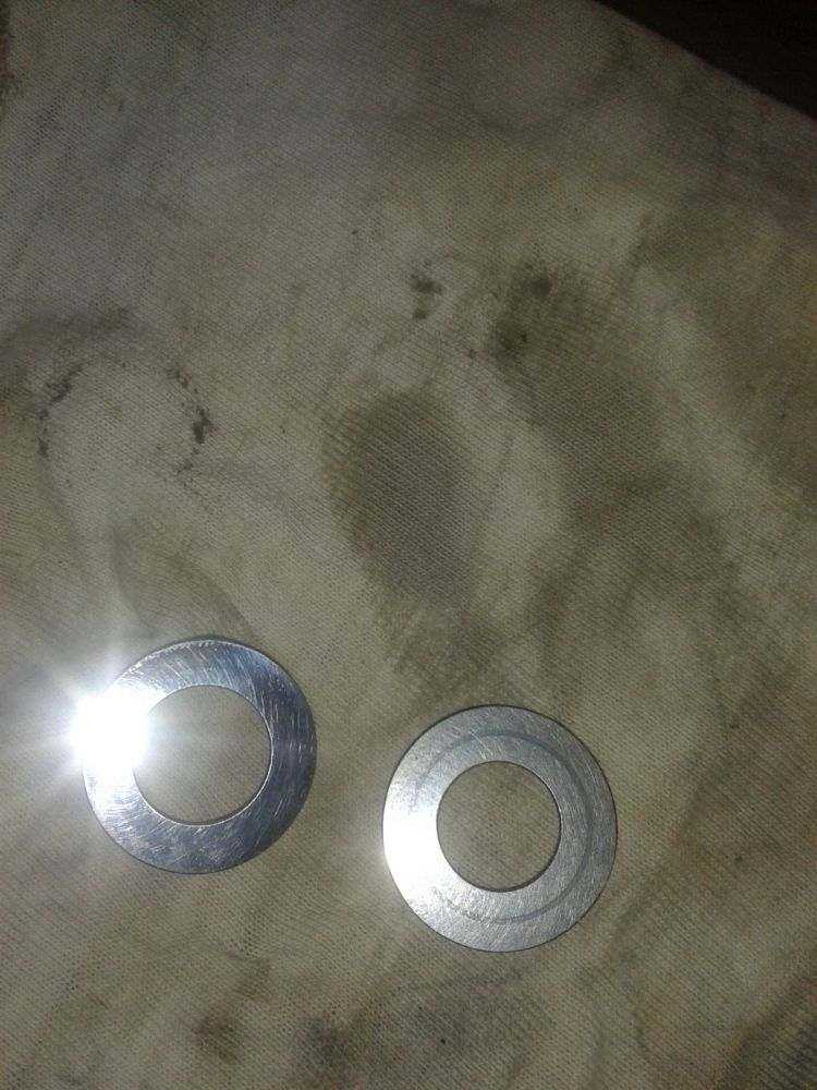

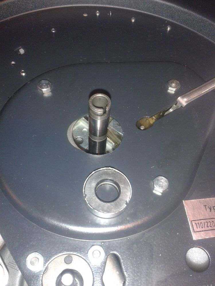

vladd Napisano Januar 6, 2020 #1 Napisano Januar 6, 2020 "Ova vodenica ima tri kamenova, u svakom kamenu su cetiri litre..."jedna litra sto drama, ali i nekoliko decibela... Elem, krenulo se u remont. Poslusah ja vinile i engine, racunam da su eksperimentisali, bogata zemlja, sipam lako ulje, dere se lezaj, servisno upitstvo lepo kaze mast. Skunyt drekavac Naravno, malo je naporno ovako vaditi, ali ako se otpuste dva srafa, nosaca osovine, ide lakse. Lezaj razmontiran, vide se tragovi kuglica sto nije bas sjajno, ali je to cena tanjira od tri i po kile... Da ne bude dileme, ova podloska sa manjim otvorom je donja... Spachek, djmilicic, NIXIE and 1 član je reagovao/la na ovo 1 3
vladd Napisano Januar 6, 2020 Autor #2 Napisano Januar 6, 2020 Ispolirane klizne povrsine...ne moze da bude gore, kao medjuresenje do zamene komplet lezaja necim ozbiljnijim(iako ga hvale da je tenk, ima tu presovanih limica kolko se hoce..) Naravno, stara dobra mast, ali za visoke pritiske i temperature, uglavnom dobar bi bio i Molikot, samo za veca opterecenja. NIXIE je reagovao/la na ovo 1

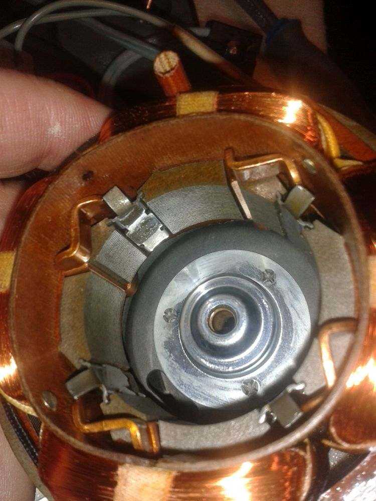

vladd Napisano Januar 6, 2020 Autor #3 Napisano Januar 6, 2020 Mislio sam bice lako i brzo, tzv mint stanje..ali sipak. Fale dve od tri opruge, sitnih gresaka nekoliko, sreca pa nije niko vec vezbao remont... Motor je opran, ali se lako cuje, verovatno treba menjati lezaj, ali za sada, sa sintetickim uljem (OKS 701) ide lepo, i dosta je tih... Saga se nastavlja.... djmilicic, крокодил, Spachek and 1 član je reagovao/la na ovo 1 3

vladd Napisano Februar 10, 2022 Autor #10 Napisano Februar 10, 2022 Ja sam rastavljao motor ali ne i lezaj, nisam imao adekvatne nitne da vratim u stanje kako sam zamislio, ali sam donji deo motora ubacio u izopropil, pa u ultrazvucnu kadu, i kada se osusilo, natopio sintetickim uljem. Motor je sada besuman, vecu buku(posle poliranja prakticno necujnu) pravi lezaj tanjira.
asimze Napisano Februar 10, 2022 #11 Napisano Februar 10, 2022 Malo kasnim, al kad sam vidio ove podloške AKSIJALNOG ležaja mogu mirne duše da ti kažem: ovo je ona priča o zmijskom ulju koju si ti pričao ali u ovom slučaju ti si autor!!! O motoru neču da diskutujem, nije moje al ležaj. Bacaj to i nabavi novo!!! SKF švedski, sigurno u Bg to možeš nabaviti. Ako ti je problem vibracije i nakon toga probaj sa teflonskim prstenom. Vidi kod lokalnih tokara da li imaju teflona u šipci. Ili ima neka tvrda plastika koja se koristi u mašinstvu. Pa onda nju ispoliraš i mažeš raznim mazama. I ne zaboravi, prvo izmjeri dimenzije ležaja i baci ga kroz prozor.
vladd Napisano Februar 10, 2022 Autor #12 Napisano Februar 10, 2022 Nisam tako olako razmisljao o teflonu, morao bi da se menja ili koriguje i stub tanjira, oslonac, eventualno i caura, ali je to previse uzaludnog posla Lezaj je netipican po dimenzijama, i sa 5 izvora buke i mislim da bi ga u Dualu sami fabricki postavili. Sada je dovoljno tih. BTW, u cemu se sastoji spomenuto "zmijsko ulje", u poliranju sajbne lezaja? Sta bi to bilo u radu tehnicki nekorektno, zivo me zanima?
