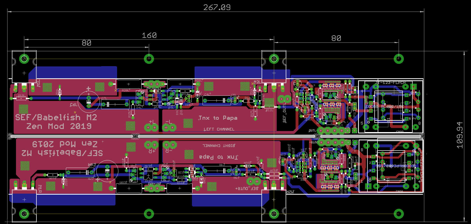

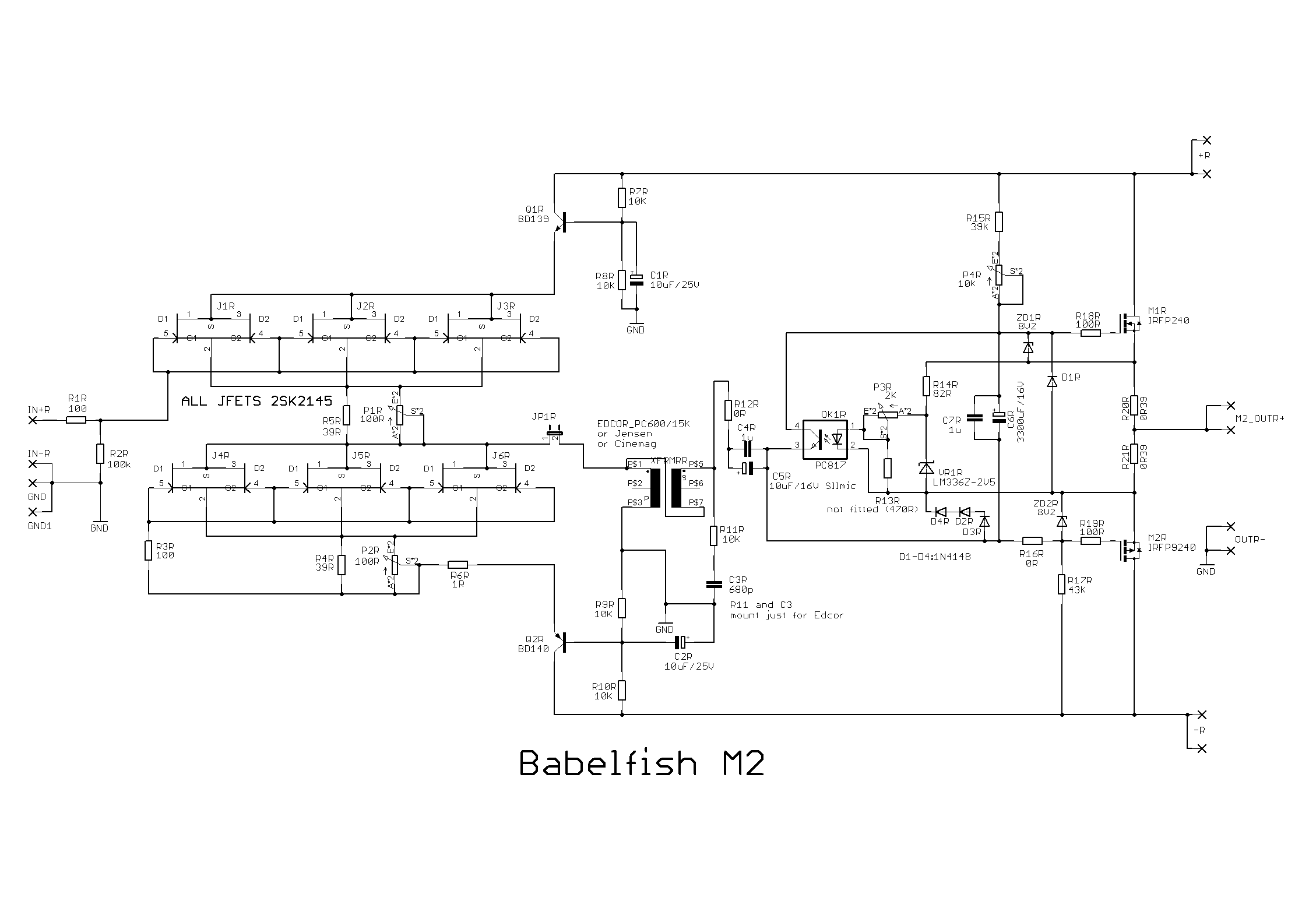

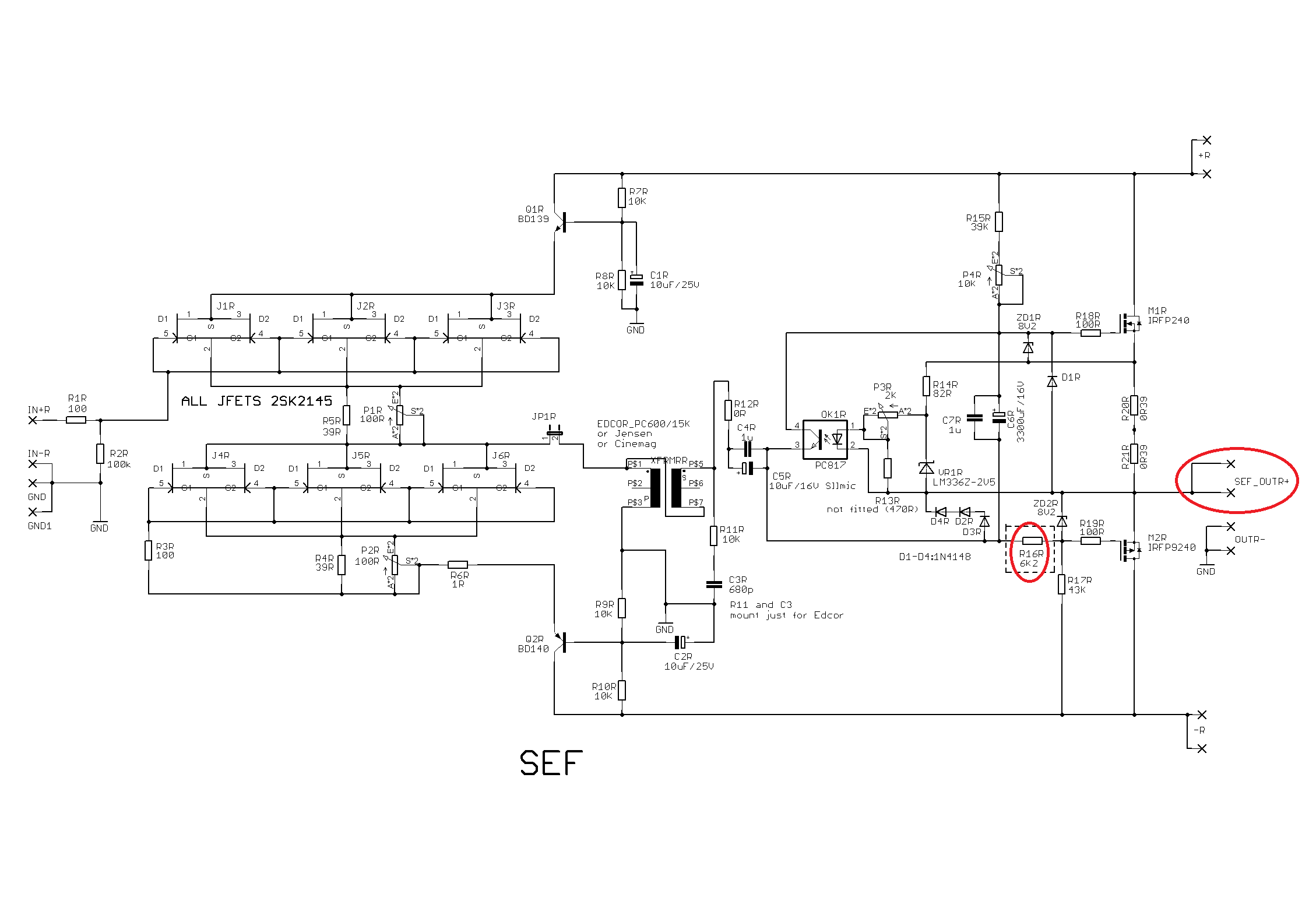

Zen Mod Napisano Decembar 17, 2019 #1 Napisano Decembar 17, 2019 https://www.diyaudio.com/forums/pass-labs/346819-babelfish-m2-sef-amp-post6012218.html Srecko, dejanco32 and Woland je reagovao/la na ovo 2 1
Woland Napisano Decembar 24, 2019 #2 Napisano Decembar 24, 2019 eve ga kod mene [emoji41] nači SEF amp, sa Mosfetima, ima osovine M2 i DefiSITa e ovaj amp ima lampašku patinu koja (delimično) sa pravom prati F3 a nezasluženo SIT ampove.. [emoji4] ali to je samo patina, a sve drugo potseća na M2 ali na steroidima.. dakle - puna rezolucija, sjajna separacija, kontrolisan a nešto mekši bemliga što ga je napravio, msm Sissy je bolji [emoji3] možda zbog toga što mu se može, a možda iz radoznalosti.. štagod da je, meni prija [emoji846] Srecko, Superhik, dejanco32 and 1 član je reagovao/la na ovo 2 2

Zen Mod Napisano Decembar 24, 2019 Autor #7 Napisano Decembar 24, 2019 2x18Vac , nesto oko 90W disipacije po kanalu
