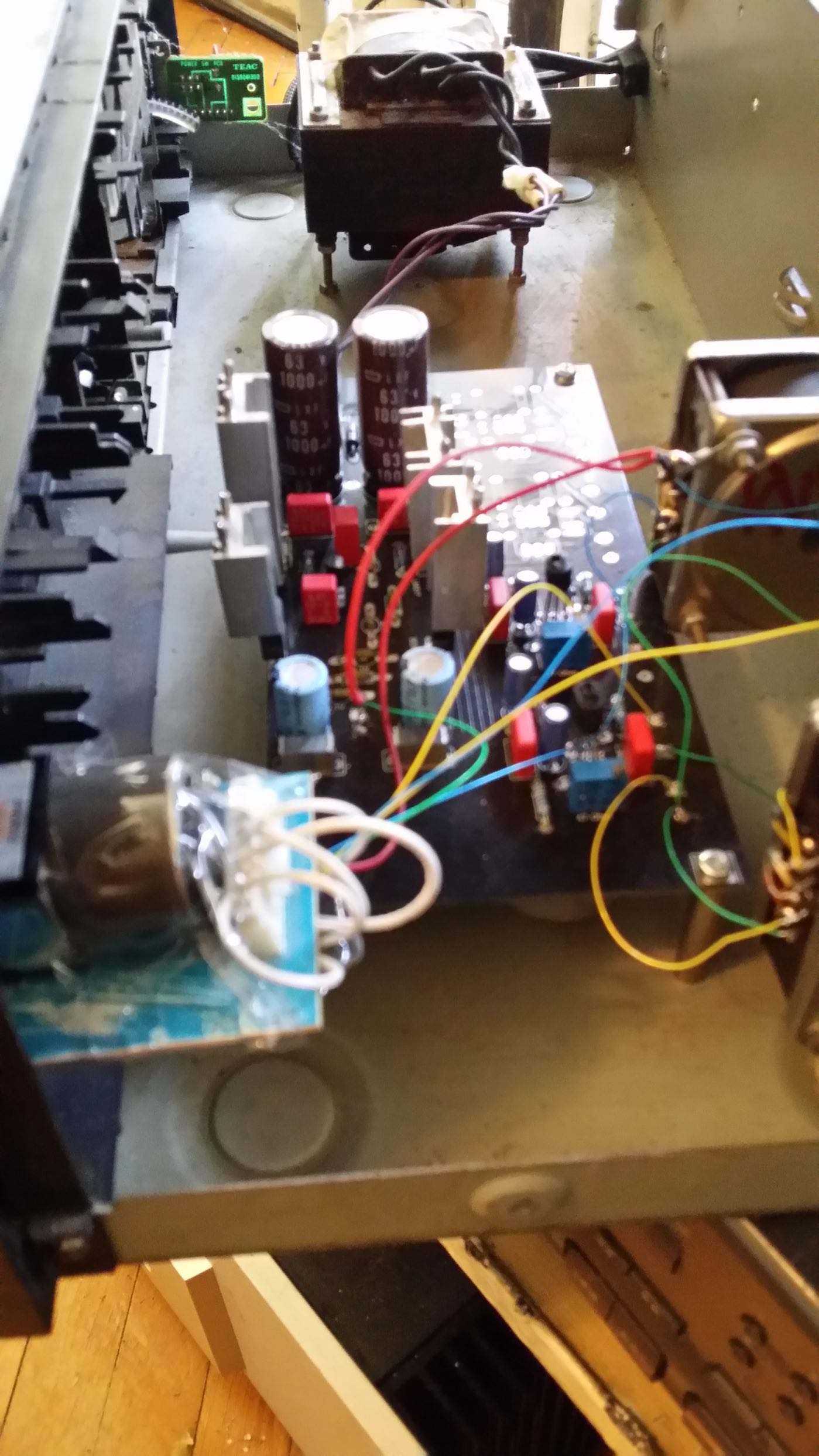

Cilj je da hod pota bude veci bar do pola, radi regulacije glasnoce a da snaga ampa ne prelazi pola deklarisane  na mom lampasu sa PP UL EL84
Probaj da nađeš ovakav pot/switch na ebay, lik kaže da do pola ide polako, onda naglo pojačava, možda se uklopi kod tebe, njemu je to bila mana.
https://www.mvaudiolabs.com/restoration/nad-3080-amplifier-restoration/
Loudness tap naravno nećeš koristiti, radiće kao normalan pot ako se ne povezuje.
