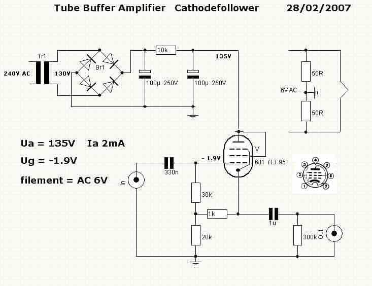

Za Cathode Follower pentoda mora da se veže kao trioda, ima nekih varijanti kod Broskija i drugih. Znači da bi realizovao Bartoilin buffer sa tom 12BY7-A treba naći krive te lampe u triodnom spoju, a toga izgleda nigde nema.
https://www.tubecad.com/2007/04/blog0104.htm
http://www.audiodesignguide.com/New2A3/ETF06TS.pdf
Možda je najbolje raditi sa tim triodama koje imaš, ili ići težim putem pa nekako improvizovati neku skalameriju te snimiti potrebne karakteristike za 12BY7-A.

a, Ruska pentoda - 6Ж1П-ЕВ, vidim da su džabe na jebaju (12 kom NOS za 8USD), verovatno toliko i vrede?
ja imam pretpojacalo/pojacalo za slusalice sa 6Ж1П.
ono -ЕВ nije od presudnog znacaja.
6Ж1П - 6J1 - EF95 - lepe lampice za igranje.
a za dzab-dzabe.
evo jedna lepa shemica.
:drinks:

aman covece,pa sto ne uradis onu semu od sergeeva sto sam ti poslo.to je ubedljivo najbolja varijanta sa ecc88 serijom,po svim parametrima.uopste mi nisi jasan.verovatno imas neku politicku pozadinu toga pa proteziras neko ujedinjenje od otcepljenja.pazi da ne budes kaznjen zbog toga.ima ovde puno cuvara vrlina.
ecc88.jpgi=15mA ug-2.2v
Prevelika struja, max. dozvoljena disipacija lampe, ulazni kondenzator previše mali, treba 10x veći.
nije.bolje gledajte podatke,imate na netu,ali oprezno,malo ruske malo one od onijeh drugih,da te ne pljunu politicki,da bude poola-pola.i bolju semu od ove neces uopste nigde naci.i imas one e88cc koje traju ceo zivot,longlife ili ruske sa prefiksom ev -5000 sati i vise.iz pouzdanih izvora znam da postovani drug predsednik A.V. mozda ima uredjaj sa tim cevima.pogledaj semu,vidi di je radna tacka,vidi radnu pravu,pogledaj data i jel treba da ti se jos nesto kaze sem da citas raznorazna naklapanja frustriranih politicki obojenih solid state  strucnjaka.npr.kartica za testiranje na neoberger rpm 370 testeru daje parametre za ecc88 ua=100v,ug=-1.2 v i za to je ia=16mA.imas razne tutorijale na netu,polako pogledaj,razmisli i docices do zakljucka SAM i zasto je drug A.V ponovo pokazao smisao za najbolji izbor
