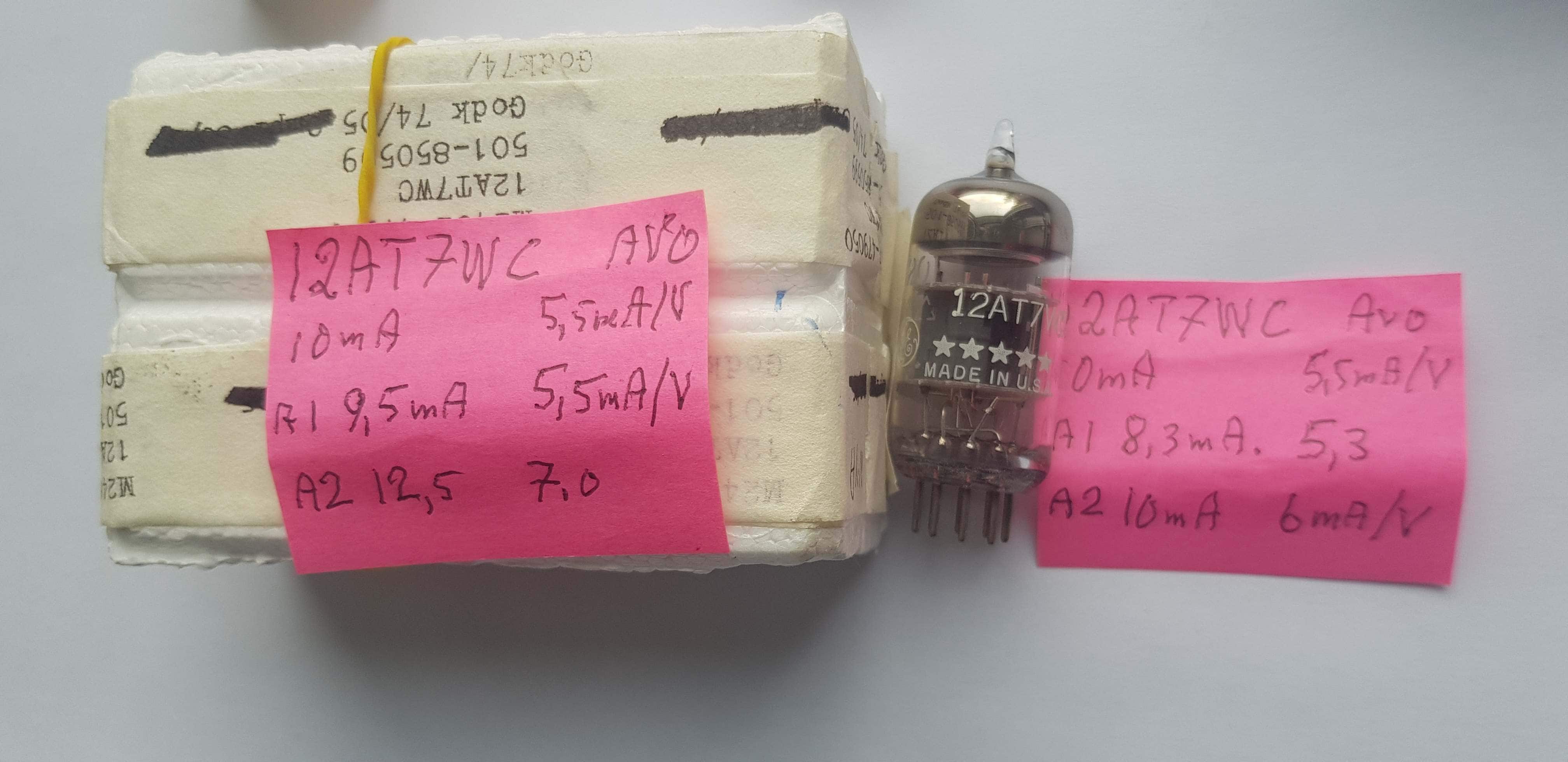

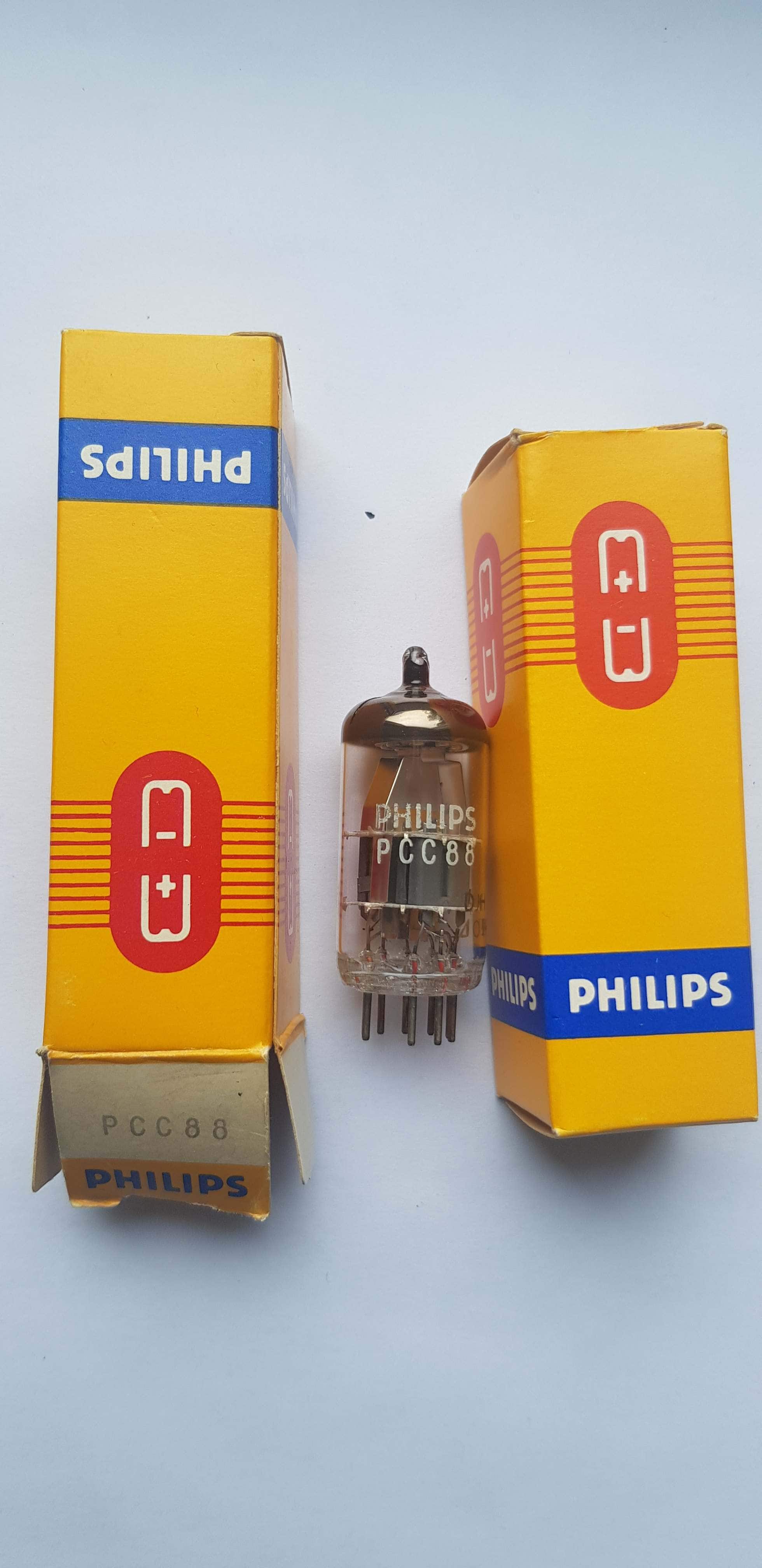

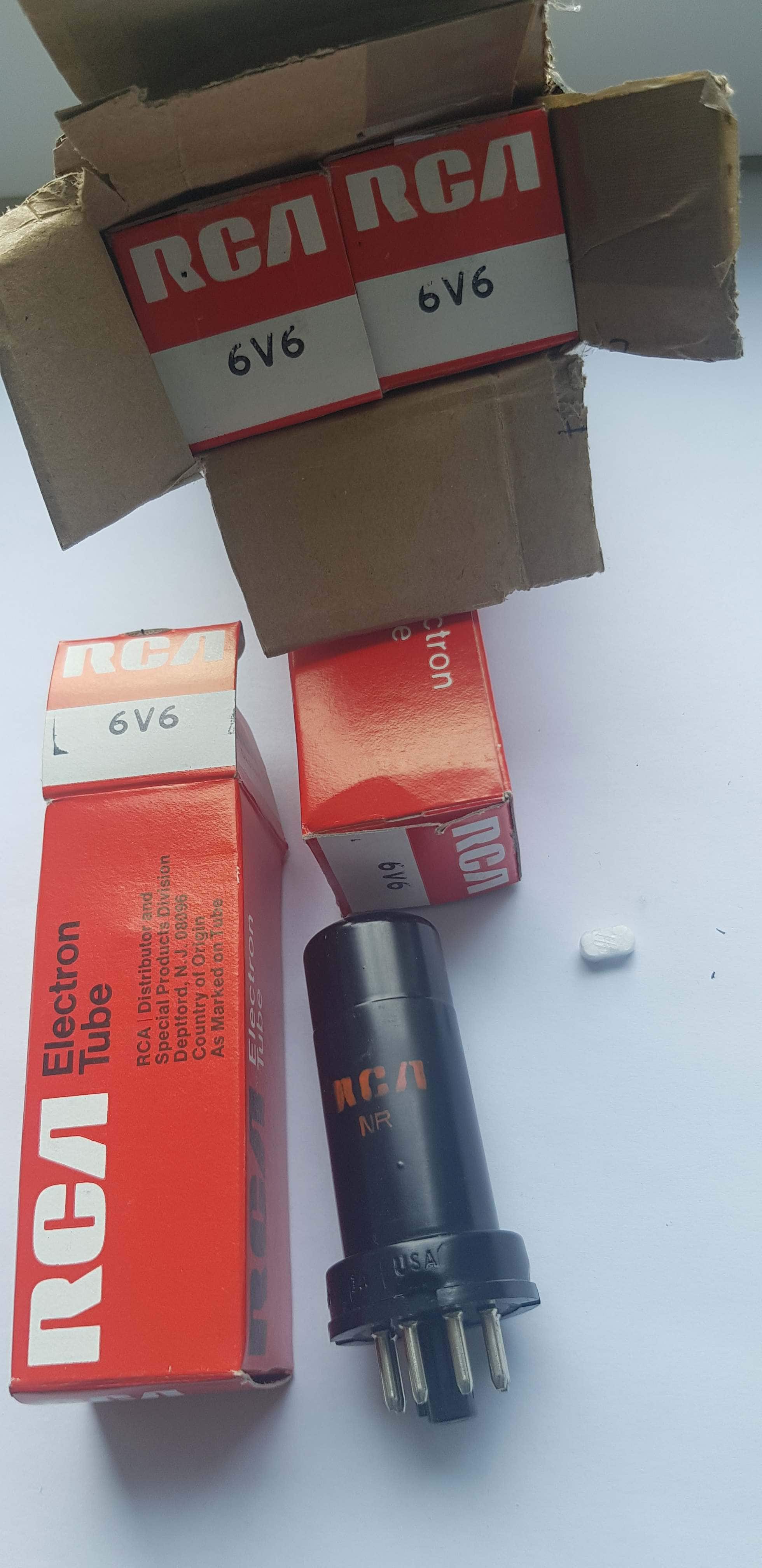

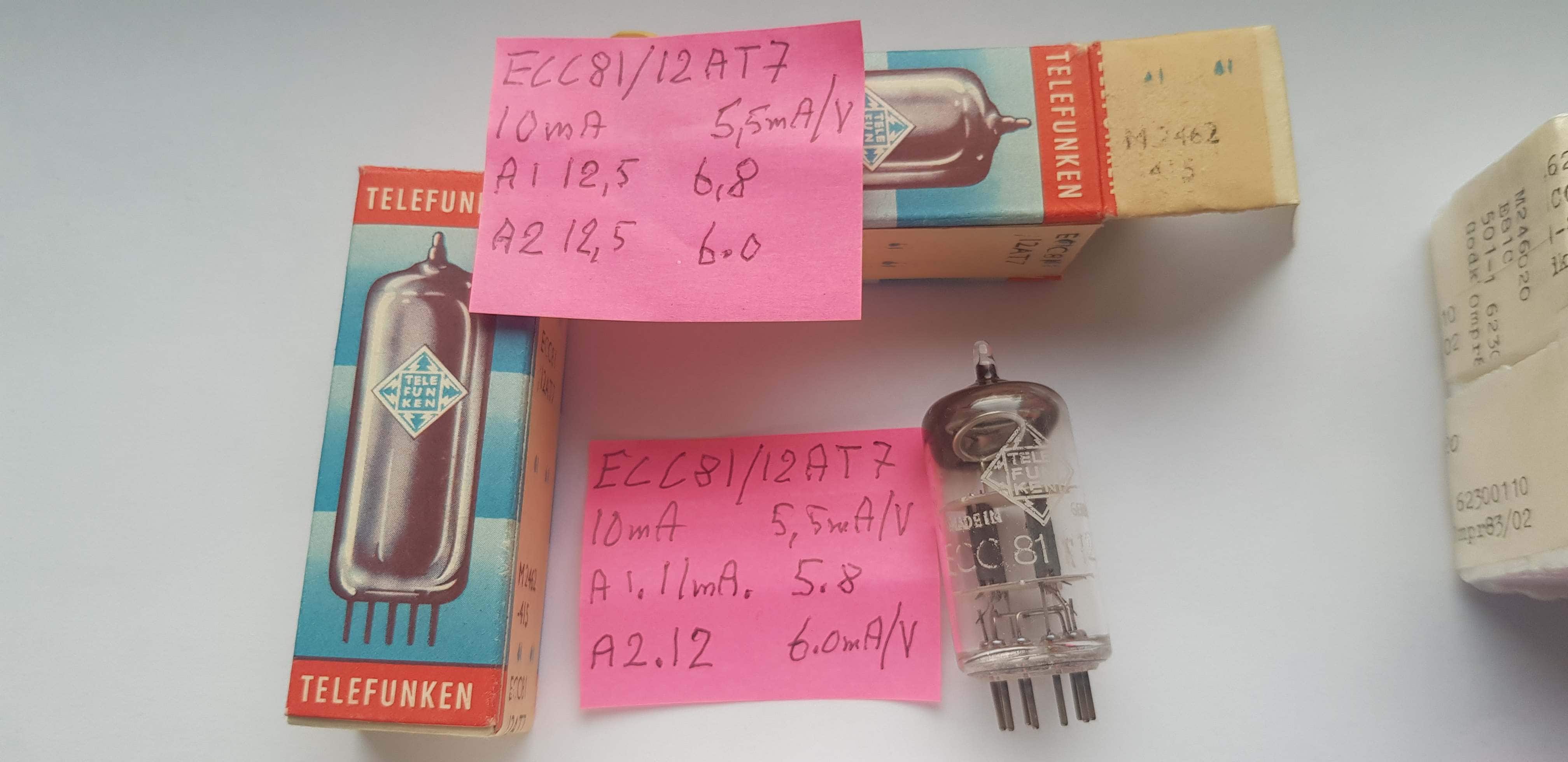

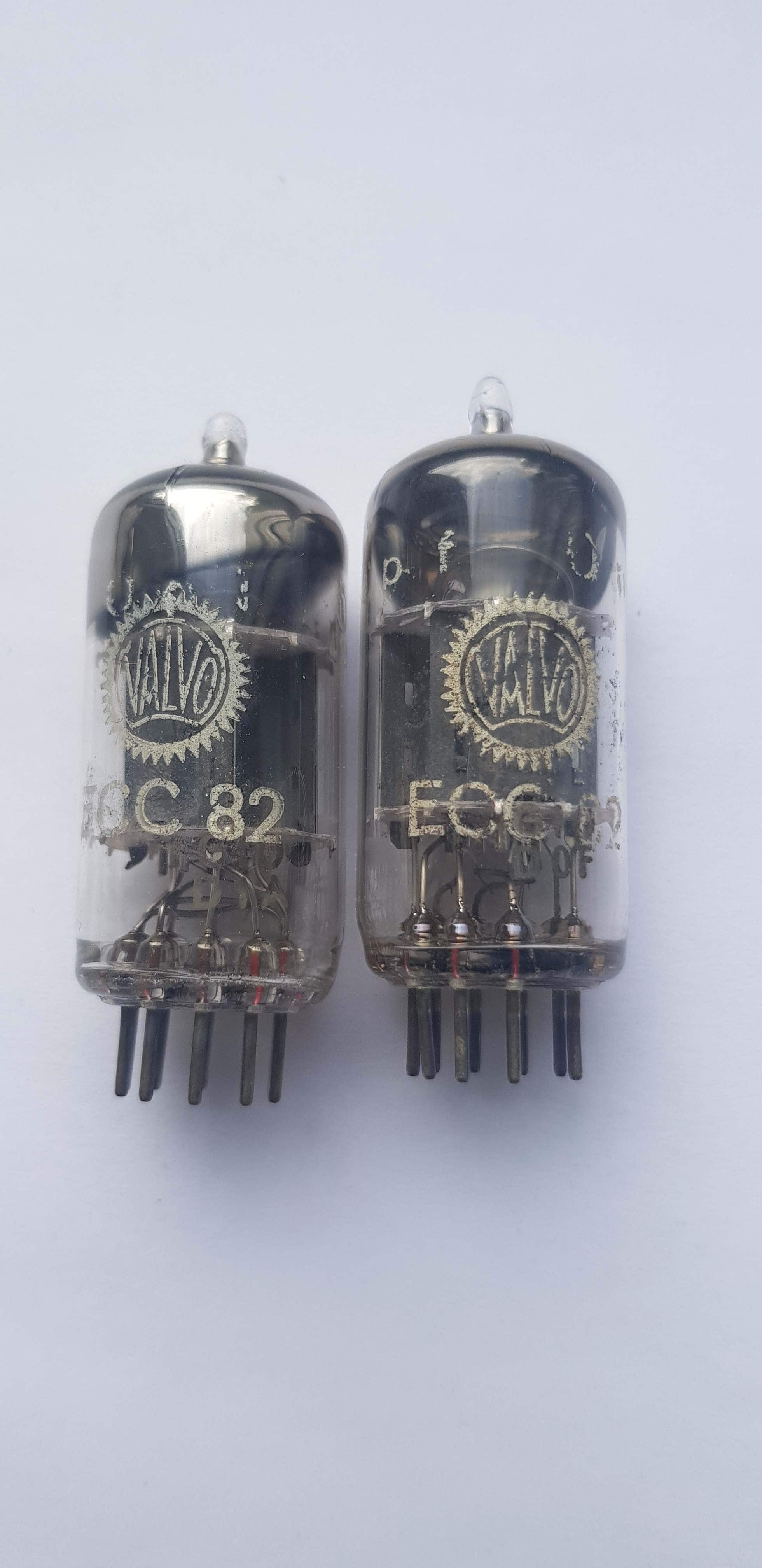

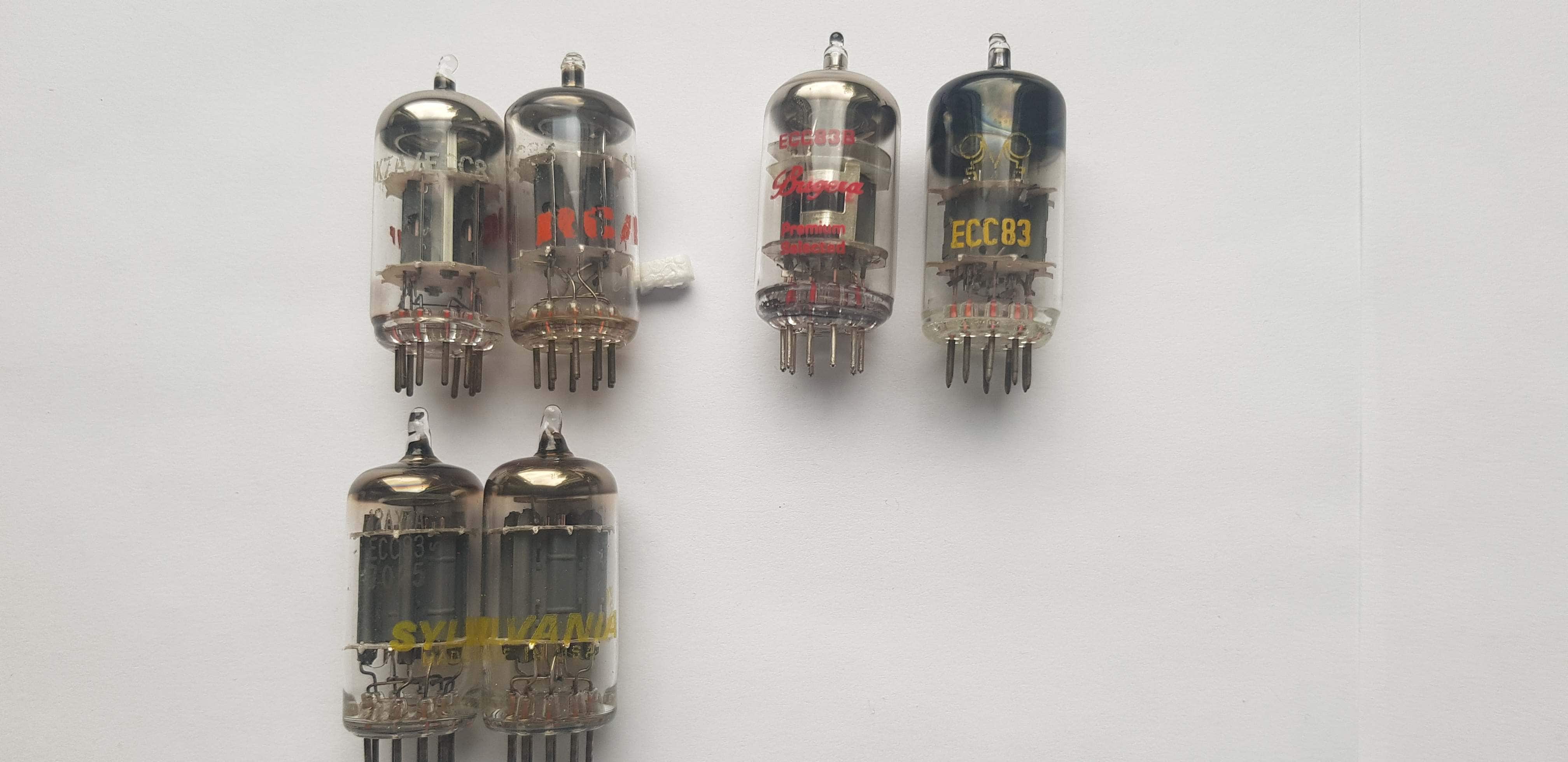

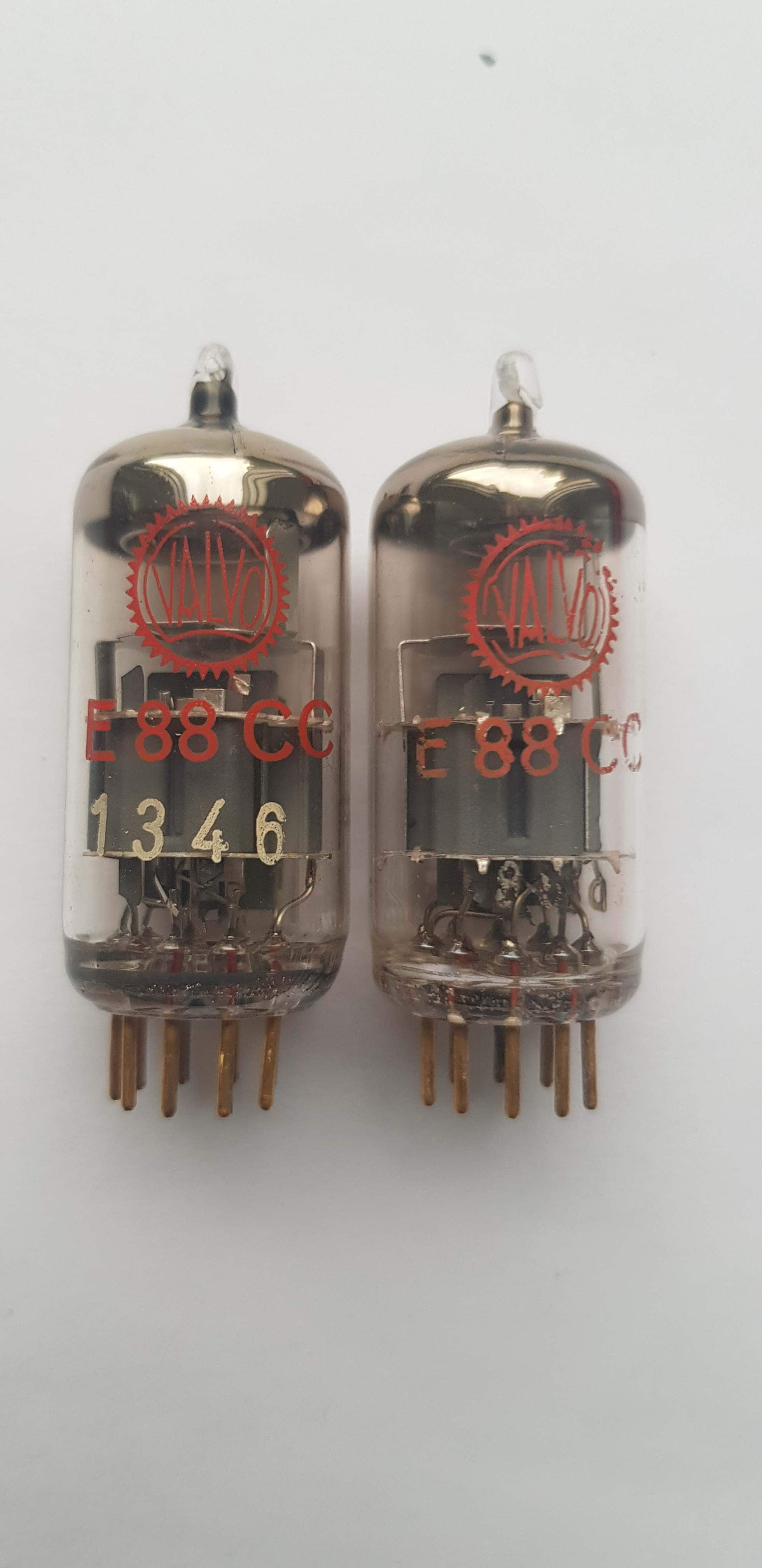

Superhik Napisano Maj 25, 2019 Share #1 Napisano Maj 25, 2019 Skupilo se nekih lampinjona pa bih zelio napraviti jedan doooobar buffer. Evo sta je na raspolaganju ( moze i zamjena ako nekom treba): Link to comment Podeli na ovim sajtovima More sharing options...

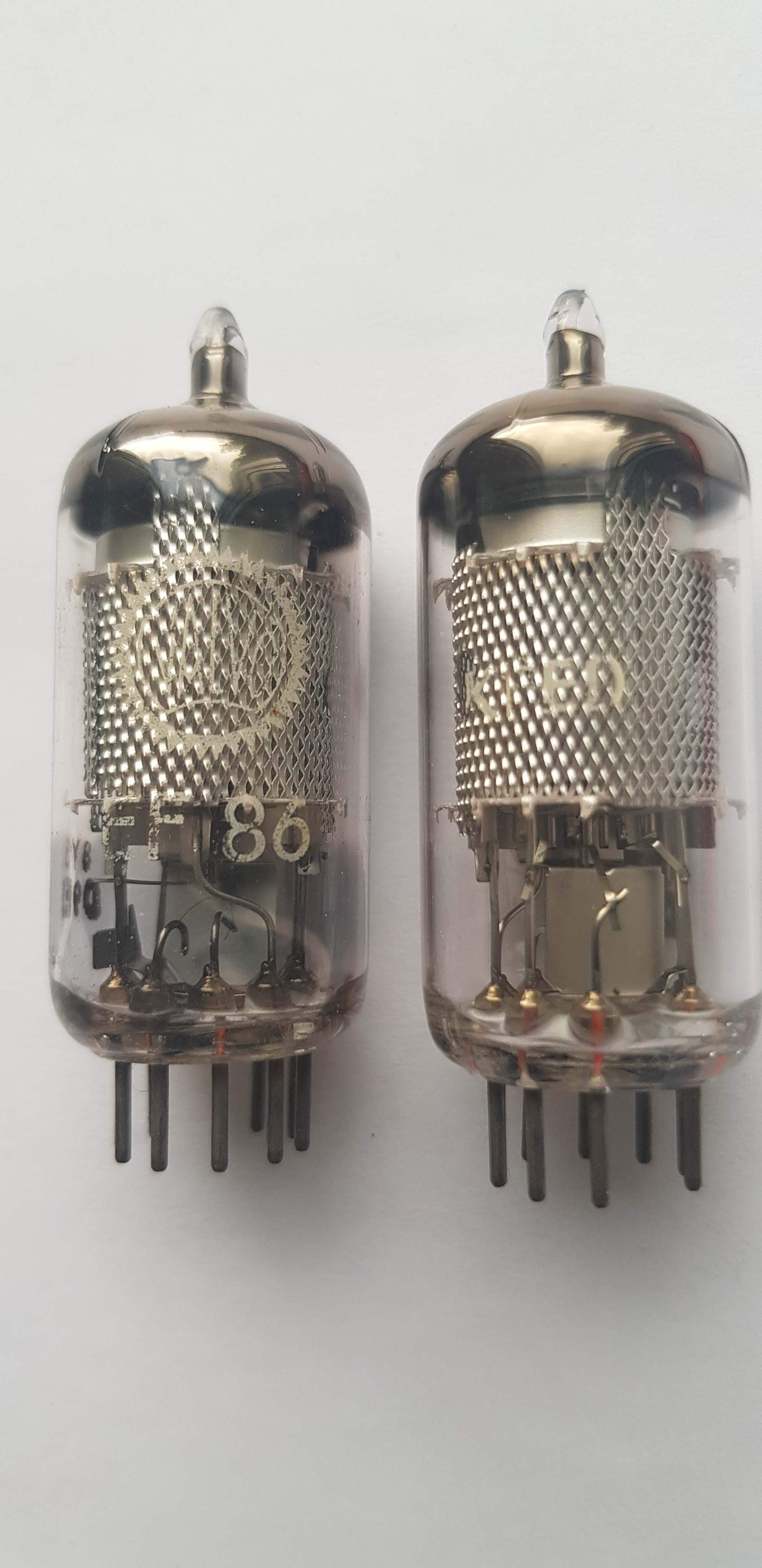

Superhik Napisano Maj 25, 2019 Autor Share #2 Napisano Maj 25, 2019 Link to comment Podeli na ovim sajtovima More sharing options...
Superhik Napisano Maj 25, 2019 Autor Share #3 Napisano Maj 25, 2019 Link to comment Podeli na ovim sajtovima More sharing options...

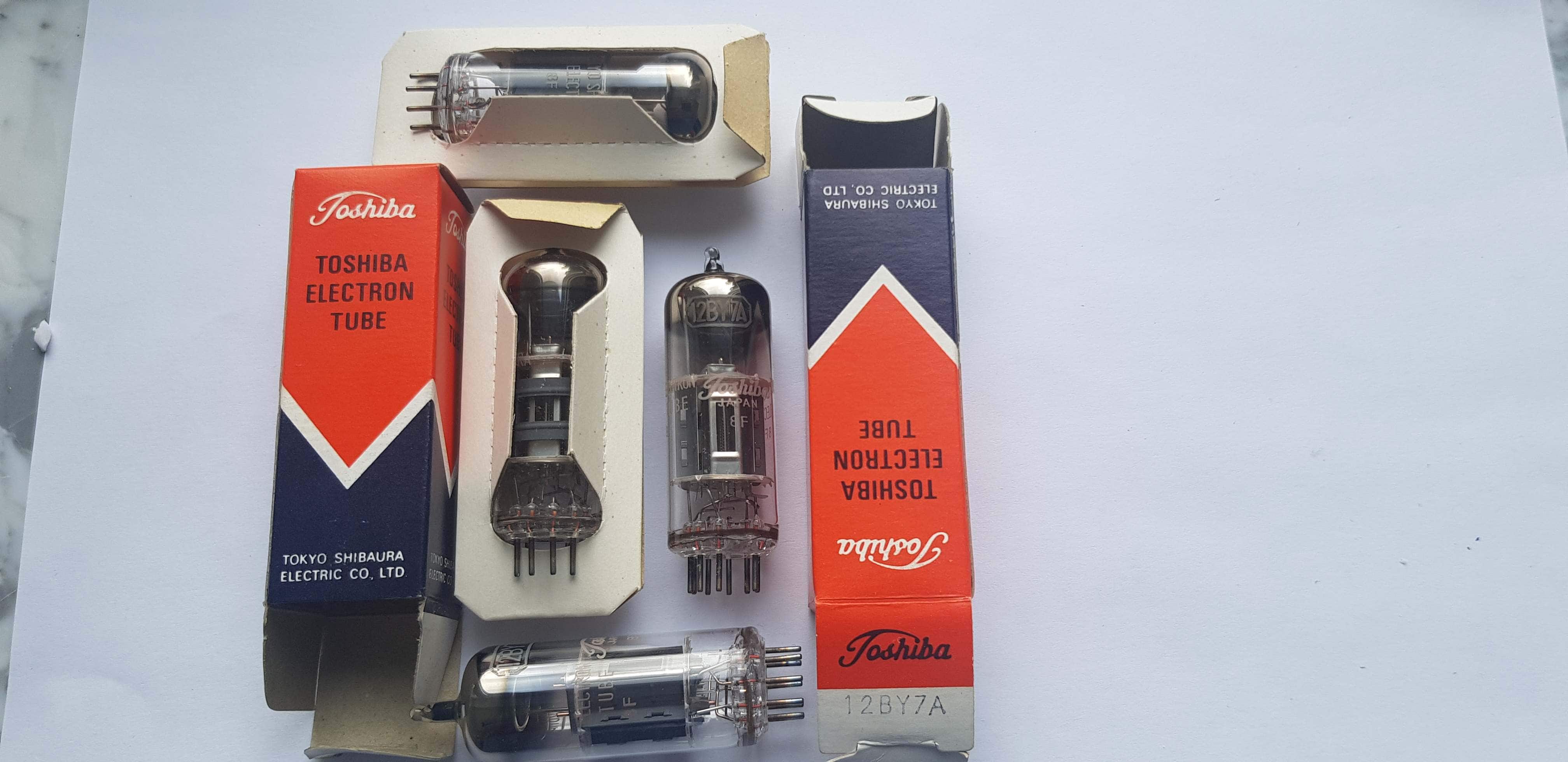

Superhik Napisano Maj 25, 2019 Autor Share #4 Napisano Maj 25, 2019 4 kom 6N23 iz 1972 Link to comment Podeli na ovim sajtovima More sharing options...
Superhik Napisano Maj 25, 2019 Autor Share #5 Napisano Maj 25, 2019 Link to comment Podeli na ovim sajtovima More sharing options...
Superhik Napisano Maj 25, 2019 Autor Share #6 Napisano Maj 25, 2019 Link to comment Podeli na ovim sajtovima More sharing options...
Superhik Napisano Maj 25, 2019 Autor Share #7 Napisano Maj 25, 2019 Link to comment Podeli na ovim sajtovima More sharing options...
Superhik Napisano Maj 25, 2019 Autor Share #8 Napisano Maj 25, 2019 Link to comment Podeli na ovim sajtovima More sharing options...
Superhik Napisano Maj 25, 2019 Autor Share #9 Napisano Maj 25, 2019 Link to comment Podeli na ovim sajtovima More sharing options...
Superhik Napisano Maj 25, 2019 Autor Share #10 Napisano Maj 25, 2019 To je to, ajmo sad na sheme i dileme. Link to comment Podeli na ovim sajtovima More sharing options...

Superhik Napisano Maj 26, 2019 Autor Share #17 Napisano Maj 26, 2019 6V6 nema na spisku, ali su tu. Link to comment Podeli na ovim sajtovima More sharing options...
