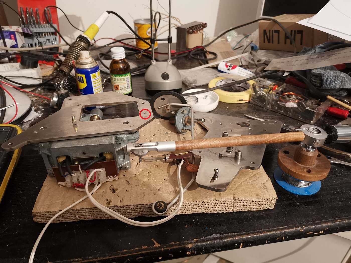

djmilicic Napisano Oktobar 9, 2019 #161 Napisano Oktobar 9, 2019 Očerupan donator. Ručica sređena - sređen luft u vertikalnoj osovini. Neko ko se igrao sa njom, pogubio par kuglica iz gornjeg venca. Sva sreća da su veličine kuglica iz kugličnog ležaja iz HDD motora odgovarajuće. Postoji mali problem oko montaže centralnog ležaja. Moraju se otvoriti nove tri rupe na PTP ploči. Ako neko ima višak ležaja od Lenca 75, rad bih bio da ga otuđim. Pitanje: Da li su potrebne četiri rupe na ploči sa motorom za učvršćivanje na plint ili mogu tri (jedna nije izbušena zaokruženo crveno)?
Zen Mod Napisano Oktobar 9, 2019 #162 Napisano Oktobar 9, 2019 i tri su dosta ako si dobio sa 4-tom neizbusenom , to je propust u finalnoj kontroli pitam se ko li je to djmilicic je reagovao/la na ovo 1
