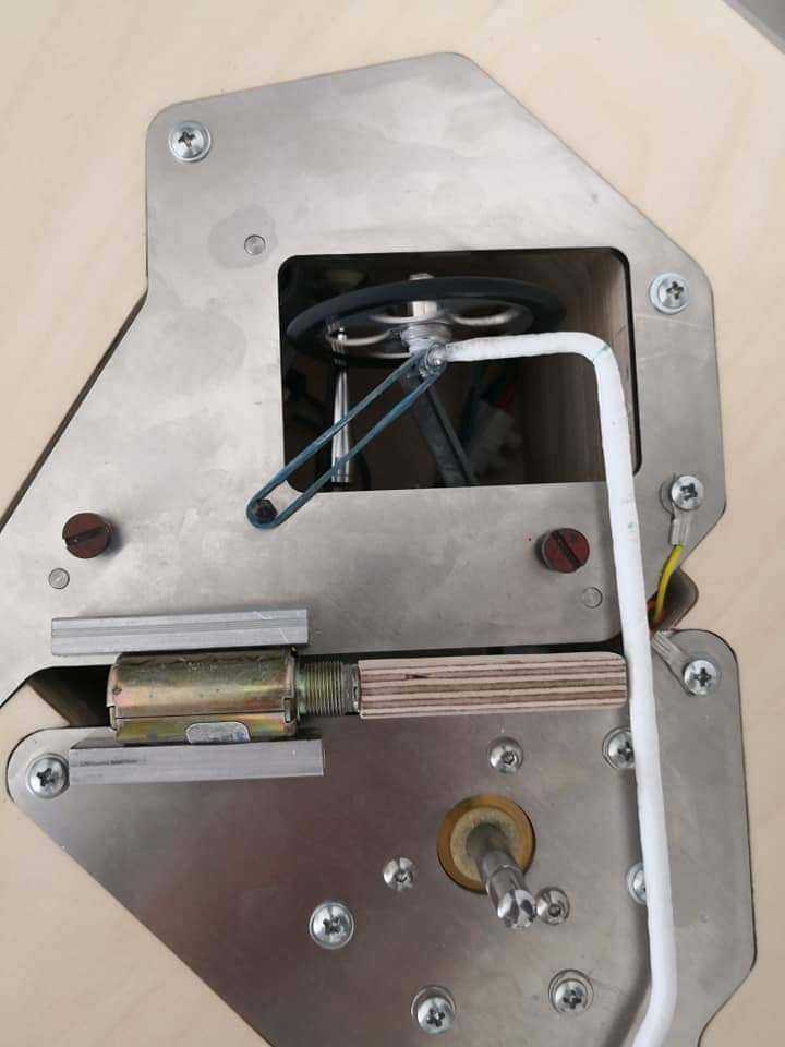

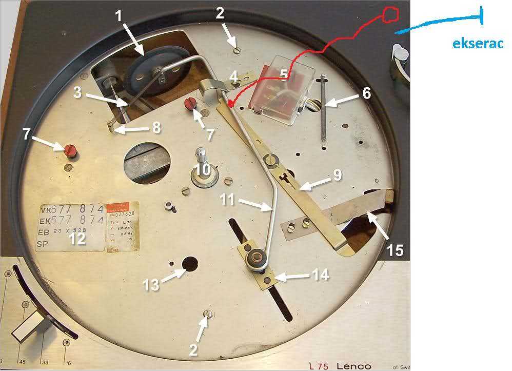

revox Napisano Jun 21, 2020 Share #192 Napisano Jun 21, 2020 On 5/16/2019 at 6:25 PM, Zen Mod said: na ptp se salta na klizacu, ono sto viri napred desno bice napravljeni i da ima rest idlera - kad ne sviri da se odmakne , da ne lezi na osovini citam ovo ponovo pa naleceh na ovo ... jel imas ovo resenje Link to comment Podeli na ovim sajtovima More sharing options...
Zen Mod Napisano Jun 21, 2020 Share #193 Napisano Jun 21, 2020 tanki najlon i zakacka Link to comment Podeli na ovim sajtovima More sharing options...

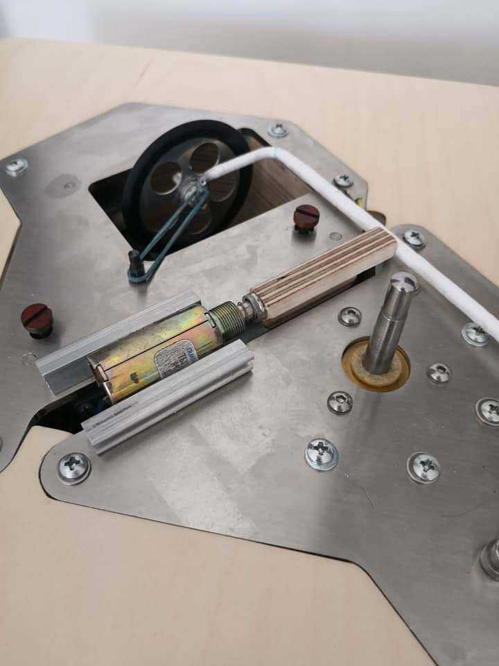

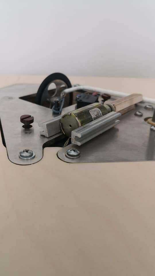

revox Napisano Jun 21, 2020 Share #194 Napisano Jun 21, 2020 1 hour ago, Zen Mod said: tanki najlon i zakacka da ga jebem ko tebe skapira ... a ako mislis da sa 0,23 najlonom vucem idler ideja ti I ni neka ... Jedino ako je u pitanju brzo tonuci onda moze da radi Neđe sam bio natco na netu na lika koji je sa elektromagnetim klipom resavao pitanje polozaja idlera preko ruke ... no sad ne mogu da nadjem taj klip Link to comment Podeli na ovim sajtovima More sharing options...
Zen Mod Napisano Jun 21, 2020 Share #195 Napisano Jun 21, 2020 zadrzis lim pod oznakom 4 zavezes debelnajlon , napravis omcu, ukucas ekser letvaš i nakacis omcu kad ne svira Link to comment Podeli na ovim sajtovima More sharing options...
revox Napisano Jun 21, 2020 Share #196 Napisano Jun 21, 2020 22 minutes ago, Zen Mod said: zadrzis lim pod oznakom 4 zavezes debelnajlon , napravis omcu, ukucas ekser letvaš i nakacis omcu kad ne svira aj ne zajebavaj ... pa ti to resenje za te high level kabaljerose Iik je staio neki mali duguljasti elektromagnetni klip otprilike tu ka na slici I sa njim primicao I odmicao idler To je klip slican onim u trakasima I starim dekovima sto suvradili mehaniku Samo treba vidjet koji bi mogao odgovarat Link to comment Podeli na ovim sajtovima More sharing options...
Zen Mod Napisano Jun 21, 2020 Share #197 Napisano Jun 21, 2020 ja rekoh kako ja, ti radi kako hoces granafor je manuelna sprava, nije DAC da sve bude automatizovano Link to comment Podeli na ovim sajtovima More sharing options...
revox Napisano Jun 21, 2020 Share #198 Napisano Jun 21, 2020 https://m.facebook.com/groups/52429986758?view=permalink&id=10157079034051759 Eto ga link kako je lik to rijesio bez najlona na ovi ovolko automatike nece smetat nic Link to comment Podeli na ovim sajtovima More sharing options...
