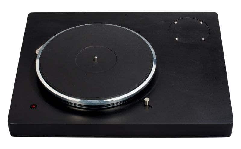

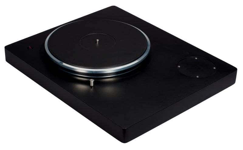

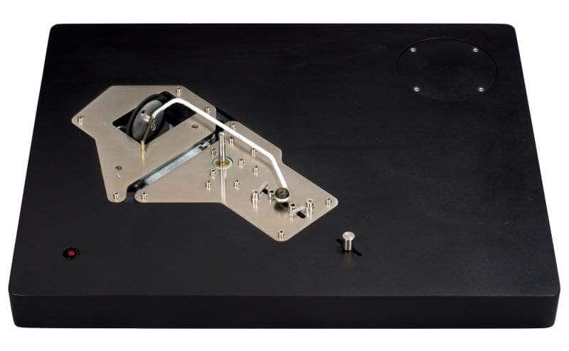

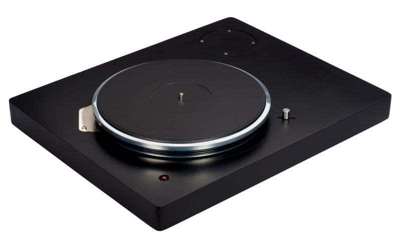

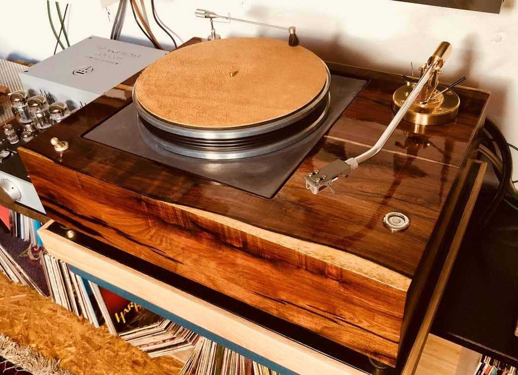

Što se tiče "tehničke katastrofe" onoga gram- sa KP (ili odakle već li je ? ) je očigledno samo puko ubacivanje "džigerica" Lenca u ono drveno kućište.
Nema PTP očigledno.
No, evo nešto malo "besnije"  ( slike uzete sa ovog linka https://www.lencoheaven.net/forum/index.php?topic=30022.0 )

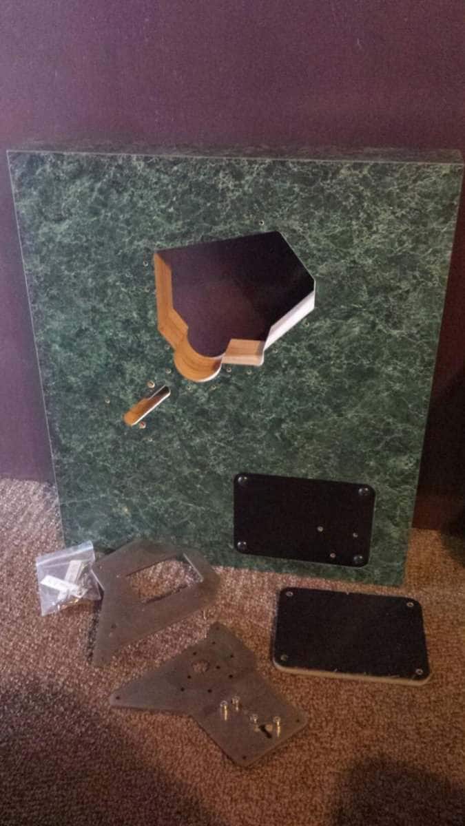

1 hour ago, Zen Mod said:
sta ne valja na ovu sliku?
ne valja headsheel ... ostalo se ne vidi bez ako ti vidis ... ocu rec ako si "tajnovidac":baklja:
ciko ... jel mogu da se prijavim za PTP ... rekli mi kod tebe se prijavljuje
tako je - shell
geometrija ; nije original shell nego neki naprcak , produzio je u odnosu na original bar 20-ak mm a pivot rucke na original mestu; zanemarujuci uticaj na effektivnu masu i rezonansu sistema (tu nista bez merenja , pa zato no comment) , ali je overhang katastrofa , sto ce reci cela geometrija je dibidus (prilozena video ilustracija)

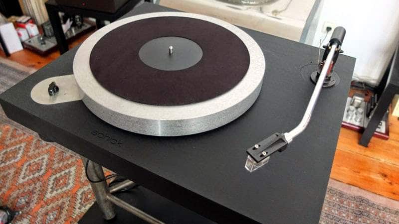

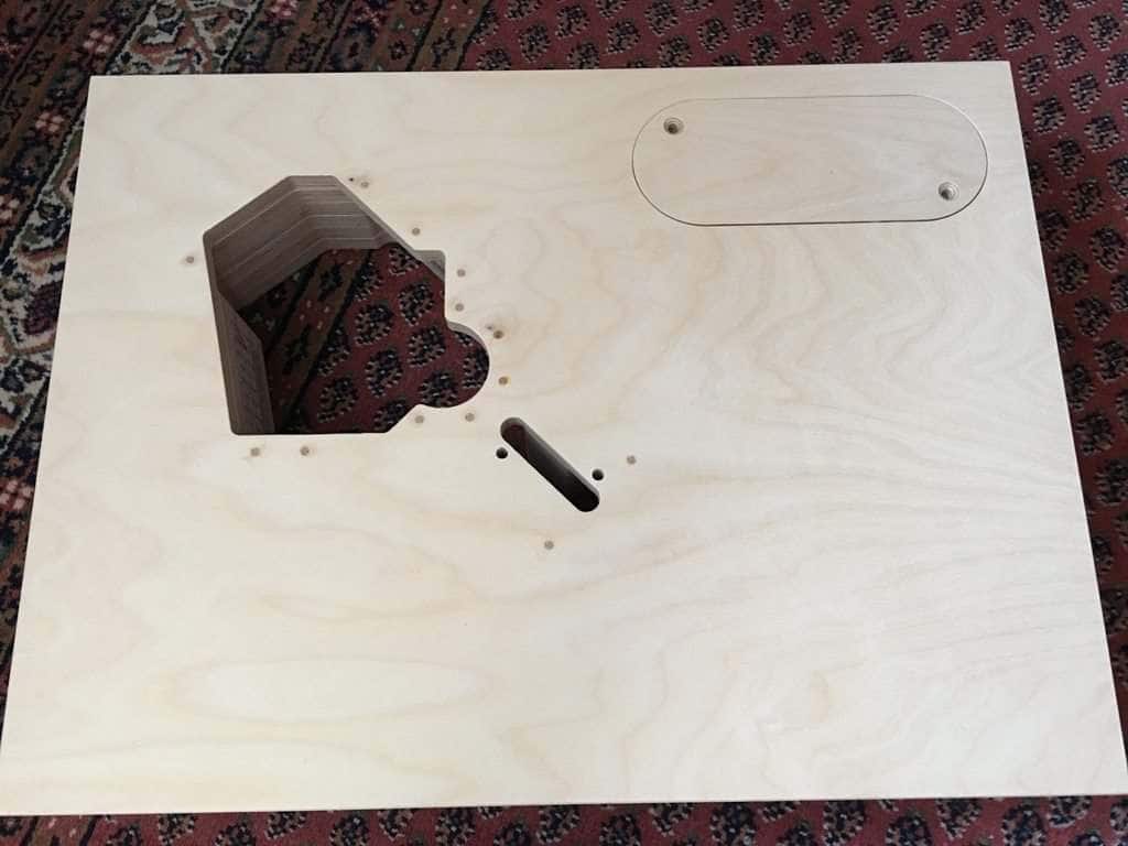

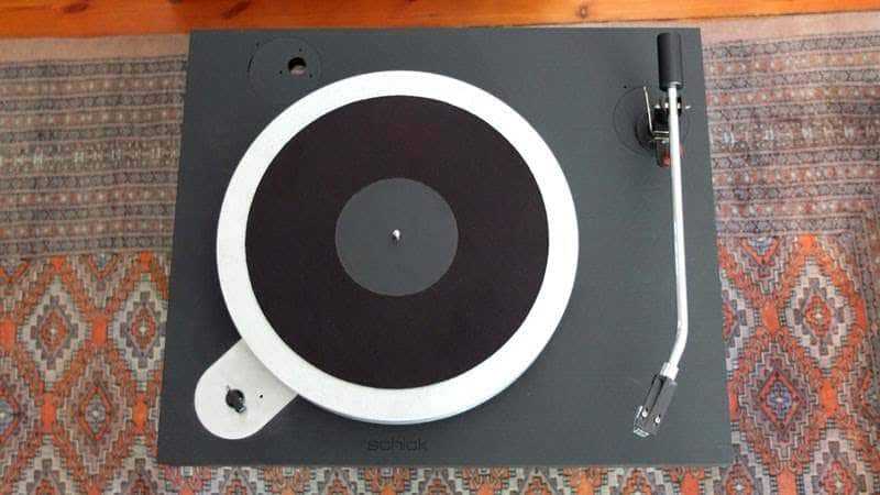

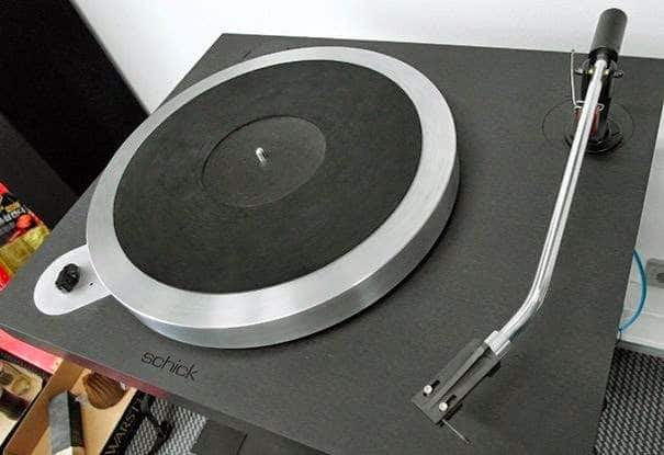

pokušavam da smanjim veličinu plinta, a da ručka ne izlazi van njegovog gabarita..
ovo je proba sa 450 × 550 mm, na Schickovoj ručici je montiran duži (teži) teg i SME shell..
traži se pozicija ručke, takva da u mirovanju bude paralelna sa bočnom stranom..
pozicija tanjira (za sada) je na sredini vertikalne ose, obod na 25 mm od levog boka..
upravo sam ustanovio da nemam šestar, Staedler komplet iz studentskih dana je nestao..
ali, možemo da teferičimo
Rupe za motor, šrafove za fiksiranje, itd... Ručka se odalji
ne treba, imamo PTP, a ručku ću da odaljim [emoji3][emoji14]
druga iteracija, tanjir dole (previše), ručka paralelna, do gornje ivice 9 mm, do donje oko 30 mm
kad sam uklapao polozaj rucke odredio centar tanjira đe ide I iscrto polukrug pivota rucke I trazio đe da je poperim ... u odnosu namaksimalni izbacaj tega I duzinu rucke od pivota ... znam da znas no mi se ucinilo lakse sa polukrugom no ovako kak si krenuo ... sorry
