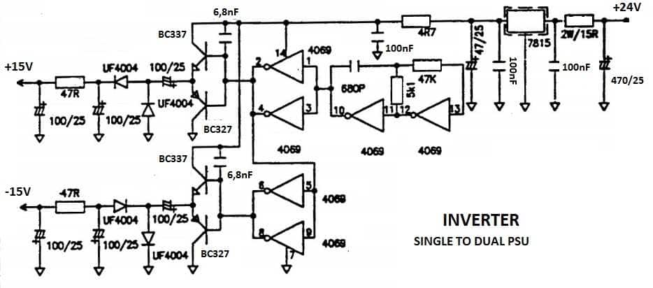

ako je mali potrosac a potrebno napajanje bipolarno, moze se koristiti 24Vdc switchersko napajanje , ako se napravi lokalni delitelj i dobije srednji izvod=masa
Podeli ovu poruku
Link do poruke
Onda iza mora one sa malim padom napona linearne da stavlja, dobiće otprilike +-10V a to je.... :crying:
Ali ja to nikad ne bih stavljao u preamp, kad je jeftinije sa trafoom, šta tu treba 3VA, 5VA, 10VA?
Podeli ovu poruku
Link do poruke
pitanje je bilo da li moze a ne da li je bolje
ne trebaju nikakve diode "iza"
Podeli ovu poruku
Link do poruke
ma da
samo sam zaboravio dodati - ako se ide na prosto resenje , sa prostim reaktivnim deliteljem i kondovima , opterecenje mora biti striktno simetricno
ako nije , mora se odraditi da li sa tranzistorima ili chipom ..... resenja ima ihaj
ali onda vec postaje upitno , bolje napraviti pravo bipolarno napajanje
