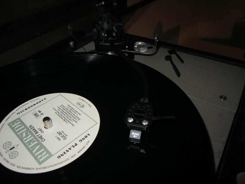

2 hours ago, vladd said:
Znas da to nije samo zasrafi glavu, odmeri nesto tezina i geometrije, vec i cinculiranje sa kapacitivnostima...
2MBlue je fina zamena...a moze da tera i do Black...to je vec stvar afiniteta i spremnosti.
nesporno da je 2MBlue fina zvucnica,al ce 530 biti vise nesto kao danasnji Bronze....sto se tice 2M Black,da je teras lepo u da ne kazem gde....imao,jedna probirljiva smizla....540-ka je i majkata i tatkata za nju :heat:,za maltene upola cene ako je uspes naci NOS....
naravno,svako trosi svoje pare na nacin kako njemu najvise odgovara...B)
