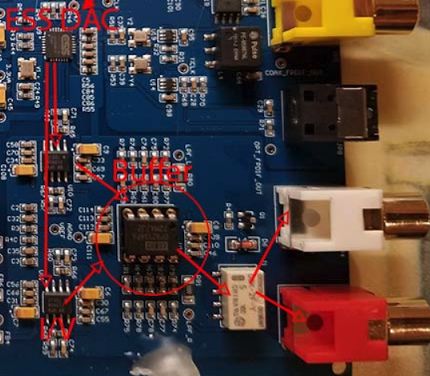

Taj SABRE ES9018k2m DAC što je unutra ima dve opcije, naponski ili strujni izlaz. Od toga zavisi šta mu treba na izlazu, buffer ili I/U konverter pa pretpojačalo, ili trafo ili...
Verovatno je sad nešto ovako.
Da , slično...Ovako....plus ima relej na izlazu...

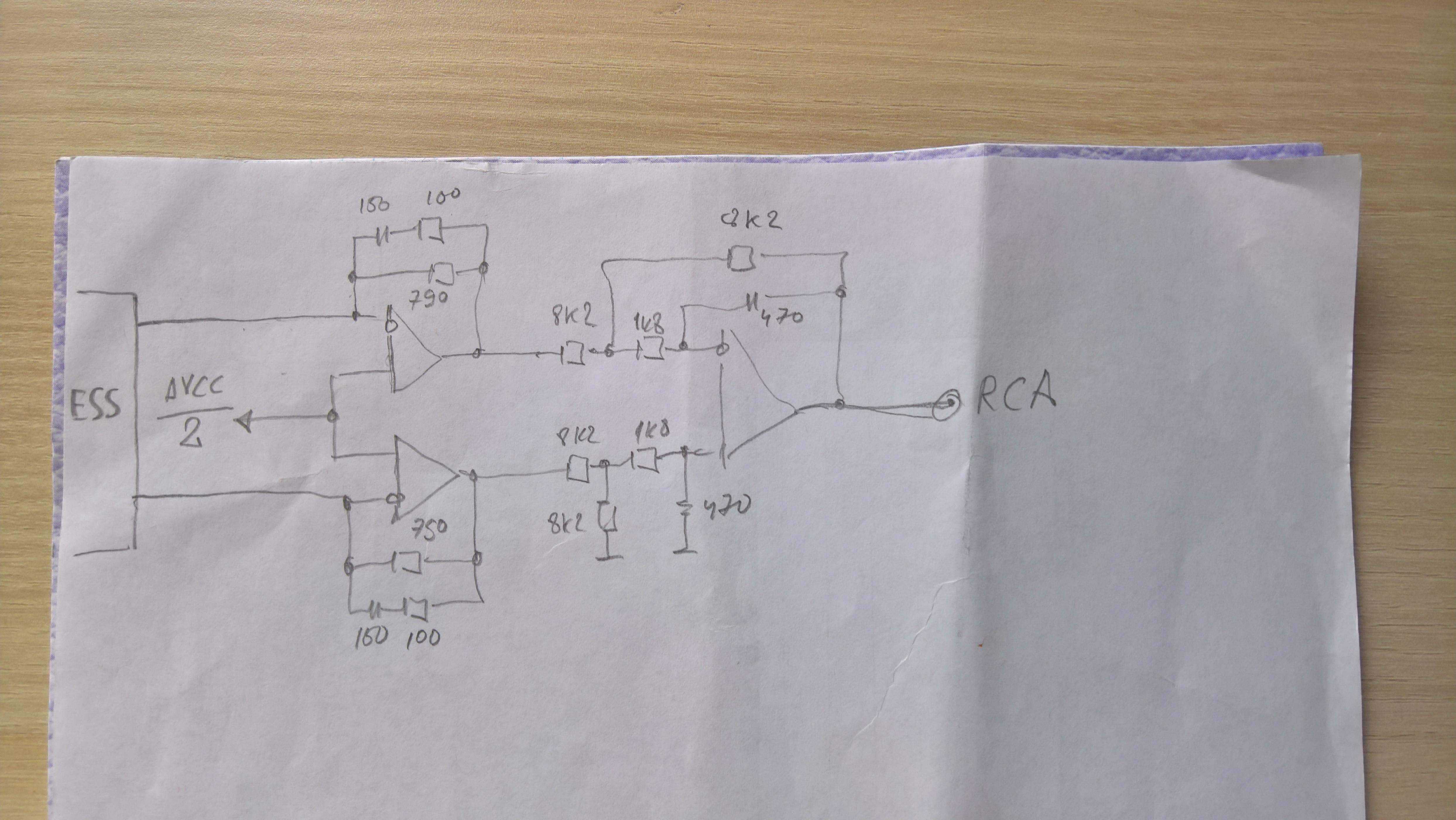

prva zamisao je da se promene sva tri opamp i ubace OPA-1612  i dobije THD 0.000015% at 1 kHz
druga zamisao je sve da se poskida.... ceo analogni deo i ubaci Iron Pumpkin PCB  i dobije THD 0.000000000 ? (ne znam koliko nula)

tu ce posle DAC da ide buffer po fazi , i onda xformer summer , na sekundaru se bira oces RCA ili XLR
najlakse bi bilo sve odraditi u jednoj lepoj kutiji , inkorporirati ovaj DAC unutra ..... da li insertovati postojeci mali front plate ili rastavljati ..... lako je za to
naravno , prvo prototype
