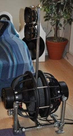

чика-Брка Napisano Decembar 13, 2018 #23 Napisano Decembar 13, 2018 9 hours ago, hifista said: Evo slike i sa maskama koje su napravljene kao prsten od medijapana sa magnetima kojim se kace na srafove od drajvera. Postolje na kojima stoje zvucnici je daska sa metalnim nogicama za sankove koje nisu skupe imaju veliku nosivost i mogu da se nivelisu. Na postolje idu diskovi od sorbotana ( www.isolateit.com ), odabrani za tezinu kabineta (treba ih staviti u nesto jer prave fleke na furniru ako su gole). Tannoy kabinet je takodje sorbotanom odvojen od JBL kabineta. Raal ce ici u neku kutijicu na vrh, da moze da se lako steluje alignment sa Tannoyem, treba da osmislim kako bi moglo da se steluje i neko zakosavanje raal-a na dole ako bude imalo smisla. nesto mi poznati zvucnici

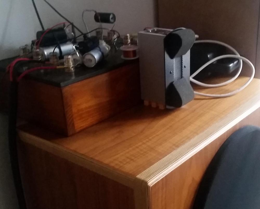

hifista Napisano Mart 20, 2019 Autor #24 Napisano Mart 20, 2019 Konacno sastavio finalnu skretnicu sa integrisanim RAAL visokotoncem. Nesa Napijalo je uradio projekat i kalemove, davsi mi zadatak da neke vrednosti u odredjenom opsegu sam prilagodim svom sistemu sto se pokazalo kao jako vazno. Cela skretnica (Tannoy+RAAL) ima samo jedan otpornik (3R3 PathAudio najviseg moguceg kvaliteta). Ostalo je da skretnicu propisno povezem i spakujem u neku lepu kutiju, kao i RAAL visokotonac kome treba neka minimalna kutijica. Jako sam zadovoljan rezultatom. Plasio sam se da cu imati problema sto mi RAAL svira iznad glave (centar Tannoya je oko visine usiju) pa ce biti potrebno neko naginjanje na dole. To naginjaje se nije pokazalo kao kriticno za susret oko 9.5Khz, ali je time alignment jako bitan, RAAL je pomeren 14cm unazad u odnosu na prednju plocu Tannoya. Jako je vazno i da sam ribbon vertikalno bude sto blize Tannoy drajveru, tako da ce RAAL ici u neku minimalu kutijicu cisto da ne bude go. RAAL je najbolji visokotonac koji sam ikad cuo, ne suska ne cicka, i pored izuzetne dinamike ne skrece previse paznju na sebe (sem u slucaju nekog jakog udarca cinjele), disperzija je takva da ubija osecaj zvucnog zida koju tipicno prave velike kutije, dobija se prirodnija otvorenost. Integracija sa Tannoyem je odlicna, osecaj je da sve dolazi iz centralnog drajvera sem kod nekog divljackog udarca cinjele koji otkriva prisustvo RAAL-a. Potpis Tannoy visokotonca je izbrisan, nema bimovanja iz centra drajvera, ni koloracija usred breakupa metalne membrane. Aleks, Woland, mrcelavi and 2 ostalih je reagovao/la na ovo 4 1

hifista Napisano Mart 20, 2019 Autor #26 Napisano Mart 20, 2019 Zen, verovatno si video ruske teflone pa pomislio da sam bypass freak . Potrebno je bilo naci ispravne vrednosti za redne kondenzatore koji padaju izmedju standardnih, pa su tu ruski tefloni 0.22uF i 0.1uF posluzili za pronalazenje pravih vrednosti. Precizna vrednost rednog kondenzatora je jako bitna, par 1/10 mikrofarada pravi razliku izmedju subjektivnog osecaja da svira previse nazalno ili previse napred. Uzgred otkrio sam da se ti ruski tefloni odlicno slazu sa Mundorf Supreme.

hifista Napisano Mart 24, 2019 Autor #33 Napisano Mart 24, 2019 Razmisljam gde da stavim eksternu skretnicu, na vrh kutije ili na pod. Na vrhu kutije imam da razvlacim mnogo manje internog ozicenja (cirka 1.5 monometar) i u istu kutiju mogu da turim i RAAL visokotonac. Mana je sto je skretnica na 30tak cm od Tannoy i RAAL drajvera, vibracije ne bi trebalo da su kriticne jer ce biti u odvojenoj kutiji sa izolacionim podloskama. Ako stavim skretnicu na pod treba mi 10 monometara ozicenja, jer se Tannoy i RAAL nalaze visoko. Prednost je udaljenost od drajvera i manje vibracija. Mana je dodatna kablaza.
grone Napisano Mart 24, 2019 #34 Napisano Mart 24, 2019 19 minutes ago, hifista said: Razmisljam gde da stavim eksternu skretnicu, na vrh kutije ili na pod. Na vrhu kutije imam da razvlacim mnogo manje internog ozicenja (cirka 1.5 monometar) i u istu kutiju mogu da turim i RAAL visokotonac. Mana je sto je skretnica na 30tak cm od Tannoy i RAAL drajvera, vibracije ne bi trebalo da su kriticne jer ce biti u odvojenoj kutiji sa izolacionim podloskama. Ako stavim skretnicu na pod treba mi 10 monometara ozicenja, jer se Tannoy i RAAL nalaze visoko. Prednost je udaljenost od drajvera i manje vibracija. Mana je dodatna kablaza. Napravi posebnu kutiju samo za skretnicu i ostavi gde hoces. hifista and Mikorist je reagovao/la na ovo 1 1
