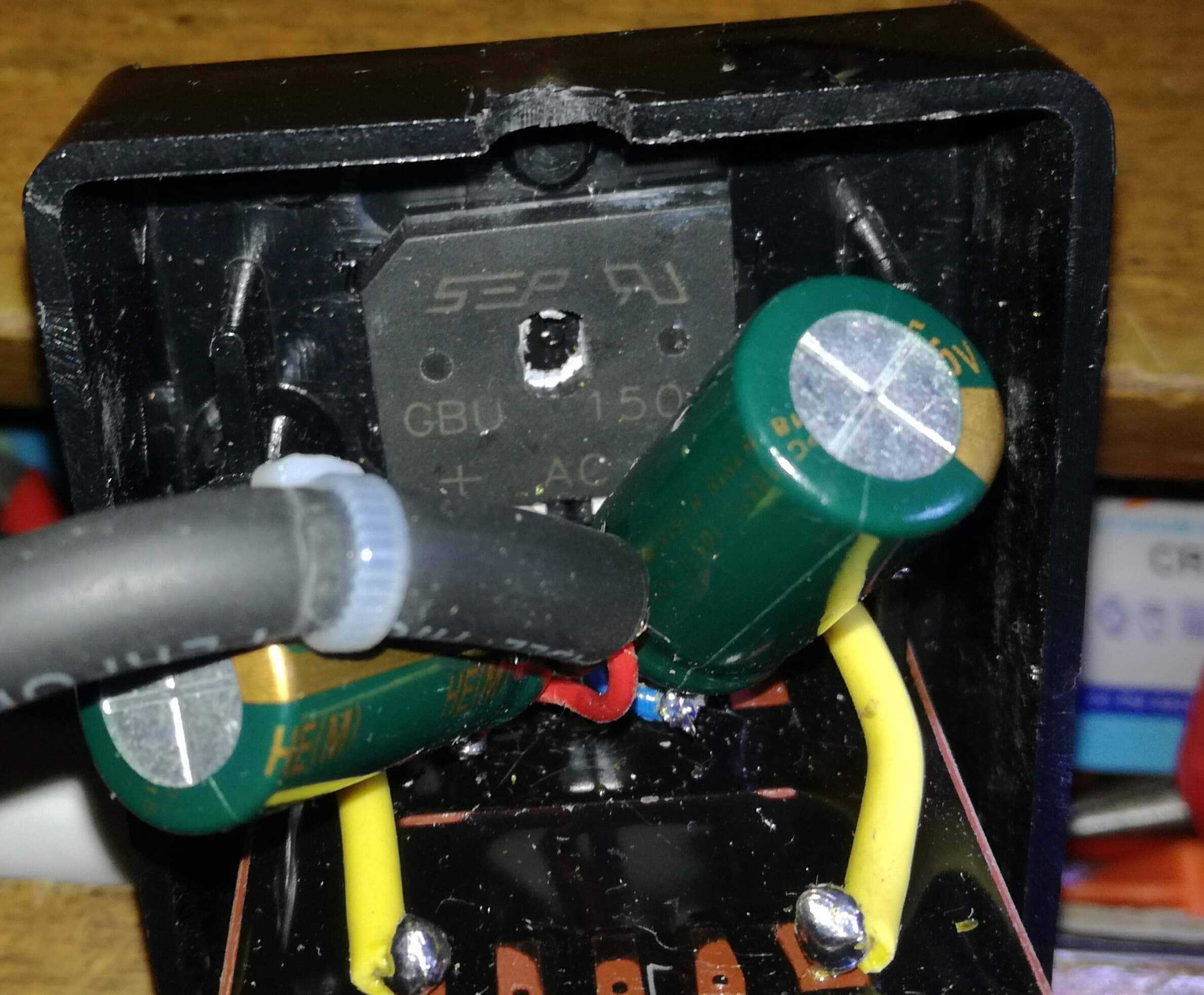

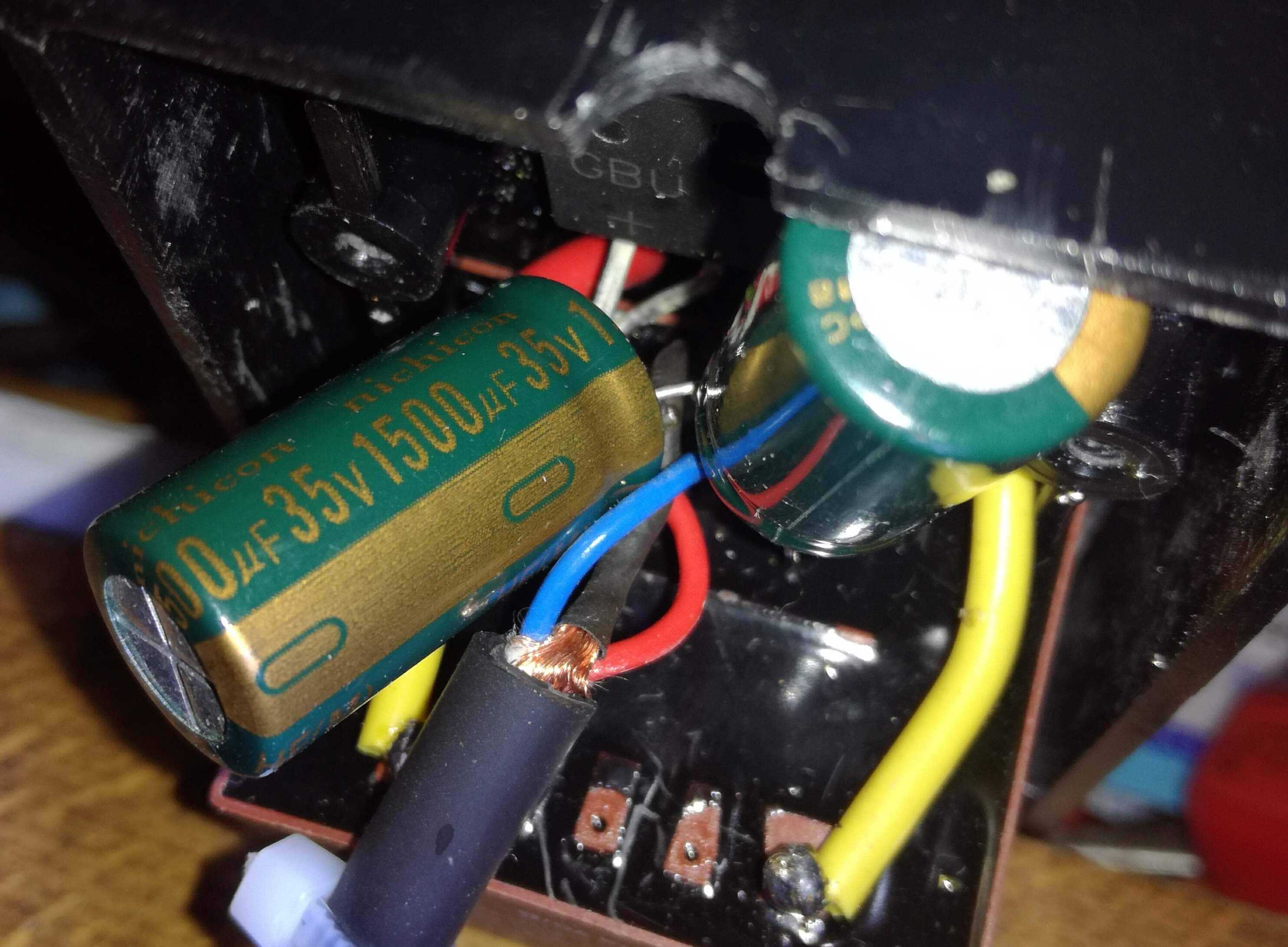

On 11/21/2018 at 8:44 PM, NIXIE said:
Imaš u kelco pcb za te trafoe i uzmi neku plastičnu kutiju u silkenu pa napravi to ljudski
Ovo mu je napajanje

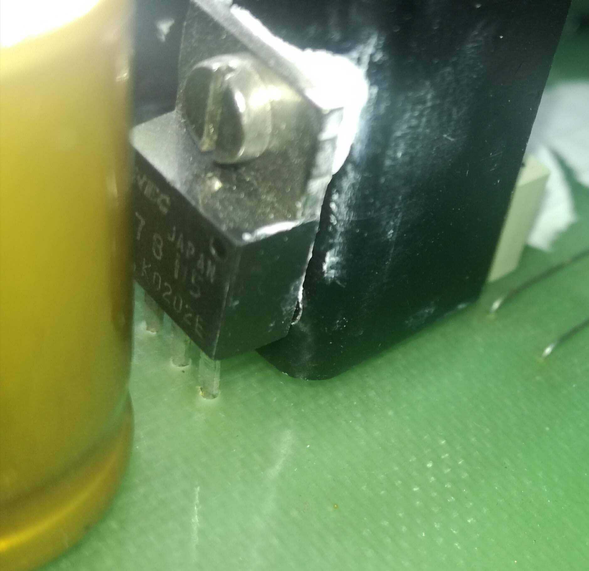

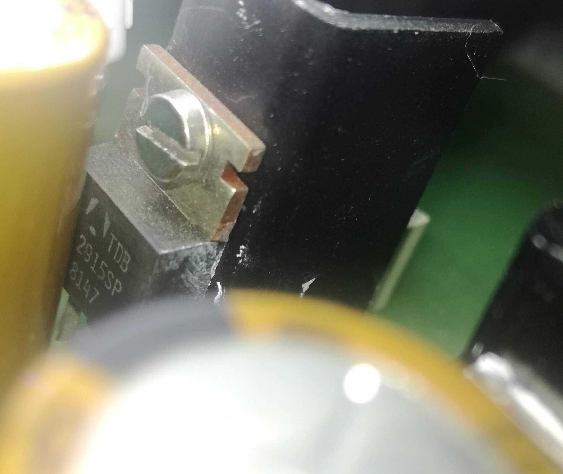

5 minutes ago, NIXIE said:
Imaš na zelenim PCB 3pin regulatore napona sa hladnjacima, pročitaj oznake.
A to... e sad ga opet trebam otvarat ... ubiste me :sarcastic_hand:
9 minutes ago, vladd said:
edit..
Bolje uradi fini ispravljac, nego cackanje kondova u riaa
To I namjeravam
yes
al ne znam kako nadje 2x27Vdc , ako su sekundari trafoa 15Vac
ene , pazeci da se ne ubogaljis sa 220Vac , premeri tih nazovi 15Vac po sekundaru , pa da nadjemo neku logiku
promena tj. poboljsanje regulatorskog dela - najisplativije uraditi sa LM317/LM337 , ali to zahteva da se snadjes kako da zalemis regove i onda rearanziras vodove oko njih , da inkorporiras nekolicinu dodatnih otpora i kondova oko njih
mozda bi jos najbolje bilo nabaviti zglavan trafo , recimo 2x20Vac ili cak 2x24Vac , preci na 7818 i 7918 , te insertovati cap multipliers u railove
ili zglavan 2x18Vac trafo , zadrzati 7815/7915 , samo ih elevirati up sa dodatnom diodom u GND vodu , da bi taman dobio +/-15Vdc posle cap multipliers

Nešto ne pratim savremenu scenu, ima li danas boljih 3pin regulatora od 78xx 79xx pa da ih samo zameni?
19 hours ago, Zen Mod said:
yes
da ga ne komplikujemo malo ... bem ga ako je ovo radilo trides godina sa ovim regulatorima ce radi I dalje ... dobija li se na zvuku sa predlozenim izmjenama?
meni ideja bila da onaj spoljni dio posto nije orginalni, a ne znam dal je dobro napravljen, napravim malo bolje ako treba
